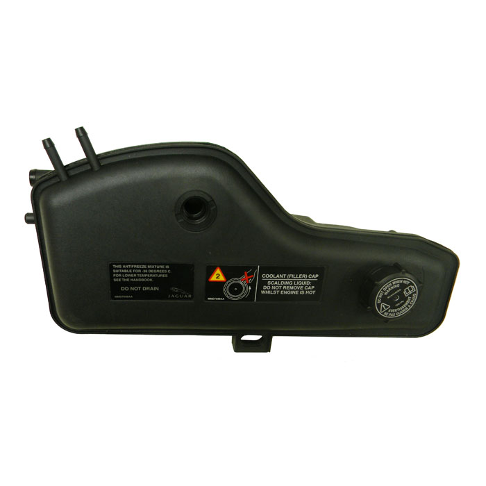

am un vas de expansiune dezlipit. ce posibilitati de reparare exista? se mai poate lipi plasticul respectiv, cu reale sanse sa nu explodeze din nou?
este compus din 2 bucati, corp si capac si din motive necunoscute + caldura excesiva + presiune, a facut poc. motor 4000cmc, benzina.
ca idee, un vas nou e vreo 250 de lire... :grin: iar la sh as risca sa iau unul ca este 40-50 de lire, doar sa gasesc in stare buna si sa nu fi facut pocinogul si ala.

nu il poti inlocui cu un alfel de vas? Adezivii pt plastic nu prea rezista la temperaturi inalte sau presiune
Treaba asta ar trebui sa iti dea de gandit in ceea ce priveste posibilitatea unei presiuni excesive in circuitul de racire . Ceva... garnitura chiulasa?

La mine a fost fisurat - nu fisurat in adevaratul se ns ci mai mult imbatranit in zona stutului . S-a fisurat de tot in conditii nasoale - talpa maxima pe urcare in noroi de padure , in Piatra Neamt , mai mult de o ora de forja maxima ... - ceea ce ma face sa cred ca temerile pe care le-a enuntat mesterul in postul anterior ar avea oarece baza solida ...
No acu' sa zic cum l-am lipit ... dupa ce am cercetat ce si cum e unde se prezinta defectu' ( si i-am neglijat total pe unuii smekeri ei si mai ales pe un mangliu chel doctor la Onesti nu zic de care stomatolog cu Patrol e el fost mitubisar fost samuraist fost freelanderist fost ...fost pletos roker feroce ... care a tras concluzia imediata ca e imperoasa nevoie de platforma ..a ... cred ca se referea la o platforma aeriana tip Chinook ... ca nu cred ar fi ajuns una pe roti prea curand ... ) , l-am spalat bine si dintr-o bricheta in care am infipt o tevusca minuscula facuta pe un ac din tabla de la o cutie de bere am improvizat o mica torta cu gaz ca un autogen minuscul . Am taiat usurel de pe urechile de prindere cate o fasie de plastic , care a fost folsi ca material de adaos . Din izolatie de la elementul de incalzire stationara am scos cateva smocuri de fibre , care au fost folosite ca armare pentru lipitura . Prima data am inglobat armarea ( fibrele ) , apoi cu multa rabdare am incarcat peste zona proaspata cu adaosul din acelasi material plastic ( cel taiat de pe marginile urechilor de la vasul de expansiune ) ... un fel de sudura foarte calma , punctuala dar asamblata in randuri continue , ca la sudura TIG . A durat cam cat s-a facut si s-a mancat gratarul ... si dupa aia parca a mers si mai bine la ce talpa continuta a incasat ...

Eu de la un rahat de capac cu supapa blocata am fisurat vasul...nu m-am prins destul de repede de ce fierbe usor...normal ca daca scade presiunea apar aburi mai repede...si astia se aduna in chiuloasa...racire proasta...garnitura arsa...in cazul meu,la benzinar,destul de rapid.

in principiu ar trebui sa fie ok motorul. nu da semne de garnitura. doar ca am stat in trafic vreo ora, apoi s-a dus spre 100... la primul liber am calcat-o si puf... imediat tras pe dreapta.
la mine e cracanat. incerc un vas de la dezmembrari.
din pacate nu se poate face nici o adaptare, este model special cu senzori si rahaturi. Jaguar XJR TWR... posibil sa fi fost de la capac, cu toate ca modelul asta de vas are supapa de suprapresiune si da apa pe un furtun.

interesant. dar transport+reparatie+transport ma costa cit un sh. l-am gasit, astept sa vina.

Eu i-am dat cu poxipol. dar era doar un pic pleznit. Sa vedem cat rezista. E de vreon 3 saptamani asa, dar nu prea am mers cu ea.
La cealalta masina a tinut vreo 2 ani, pana a cedat prin alta parte si l-am schimbat cu unu nou.

Bizon deala bicomponent am folosit eu cu succes la o rampa de benzina unde sunt 4 bari si caldura si hidrocarburi si a mers...eventual incearca dupa ce iti vine ala sh sa il ai pe asta de rezerva...:)
