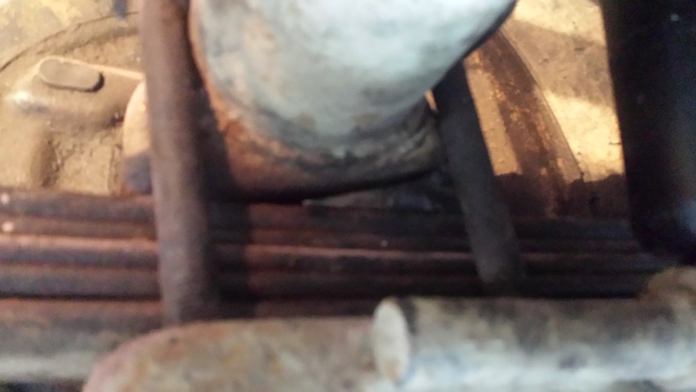

ilvviu Postat Martie 9, 2016 Partajează Postat Martie 9, 2016 Re: Inaltam samuraiul pana il coboram de tot Am montat si eu cercei 110 pe fata si 120 pe spate. Problema e ca acum grupurile nu mai stau orizontale. Masina e inca in lucru. E posibil sa am vibratii in mers? Link spre comentariu Distribuie pe alte site-uri Alte opțiuni partajare...
ilvviu Postat Martie 10, 2016 Partajează Postat Martie 10, 2016 (editat) Re: Inaltam samuraiul pana il coboram de tot Am gasit o solutie. Editat Martie 10, 2016 de $$ilvviu Link spre comentariu Distribuie pe alte site-uri Alte opțiuni partajare...
