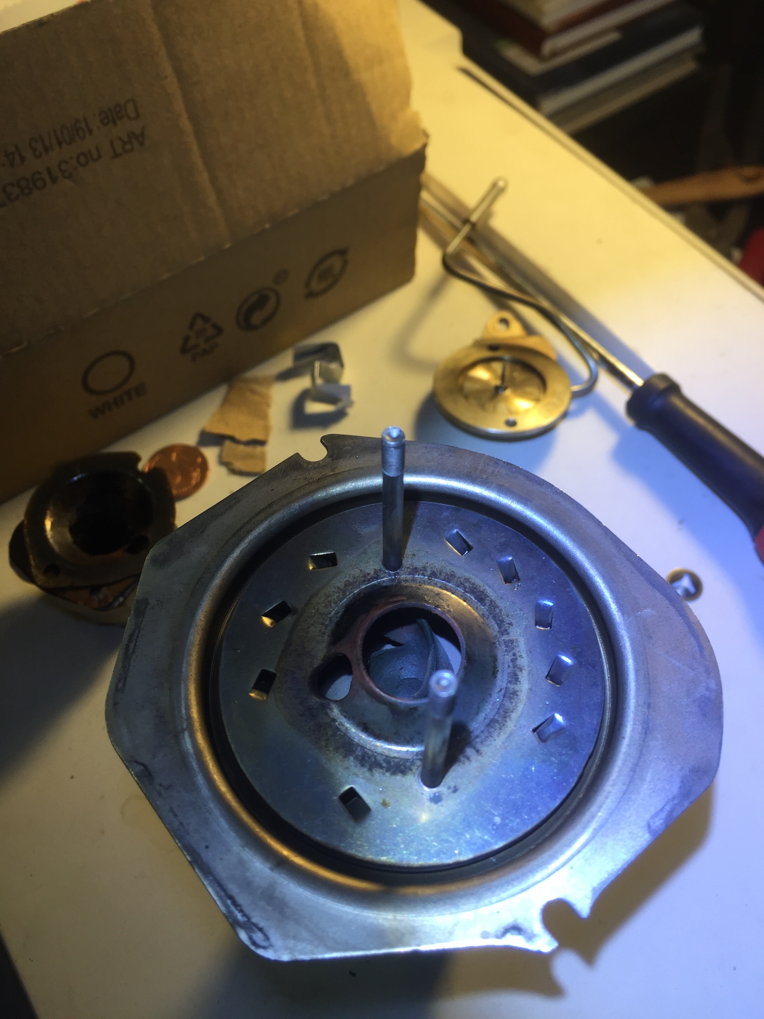

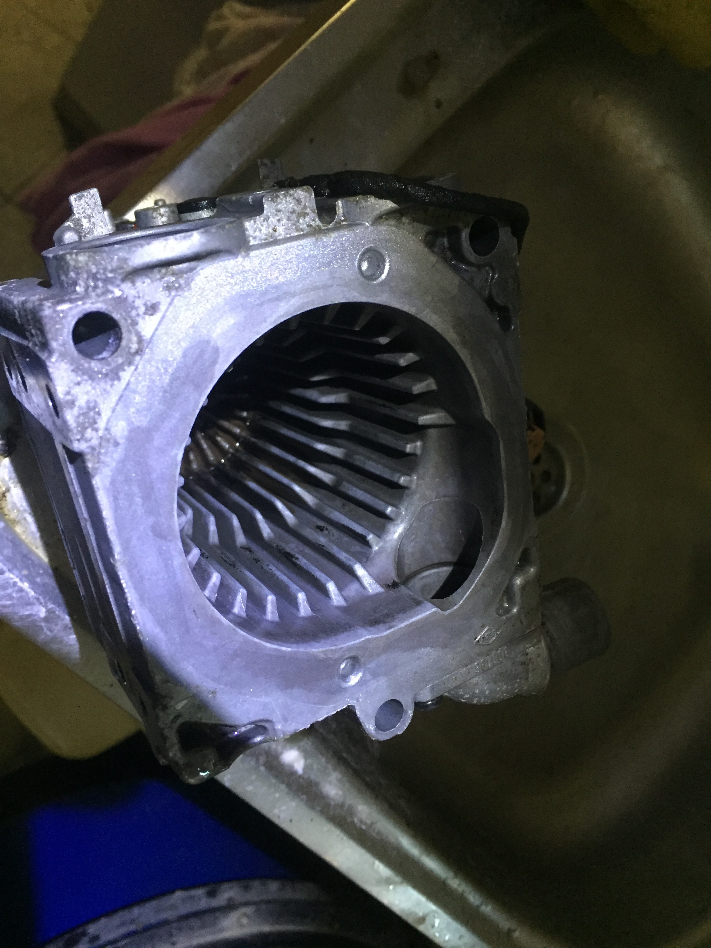

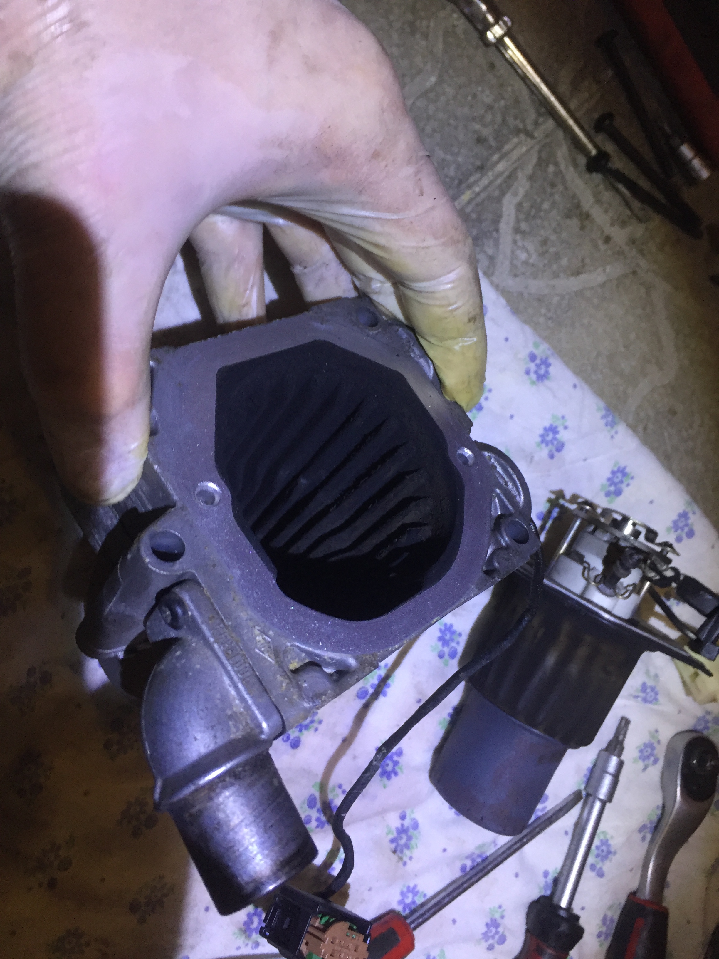

N-a pornit iarna asta, l-am testat cu programul de la ei prin cablu KKL de VW, a ajuns la 40grade C si a dat eroare 02h NO START. L-am facut bucati, am curatat camera de ardere de funingine, apoi am observat ca in mijlocul burnerului are un fel de semisfera in care picura motorina si arde. Ei bine, acea semisfera e crapata si nu stiu cum se poate repara, fara cei 200 de dolari cat ma ajunge un arzator nou de pe ebay. Orice sfat e binevenit!

Rezolvat! Am remodelat arzatorul la o forma cat mai apropiata de cea originala, si dupa un test lung am ajuns la 90 grade. Recomand curatarea si inspectia, ca nu e cine stie ce rocket science desfacutul. Urmeaza sa-i fac pornirea din telecomanda. Are cineva kitul cu PIC16F628 instalat?
