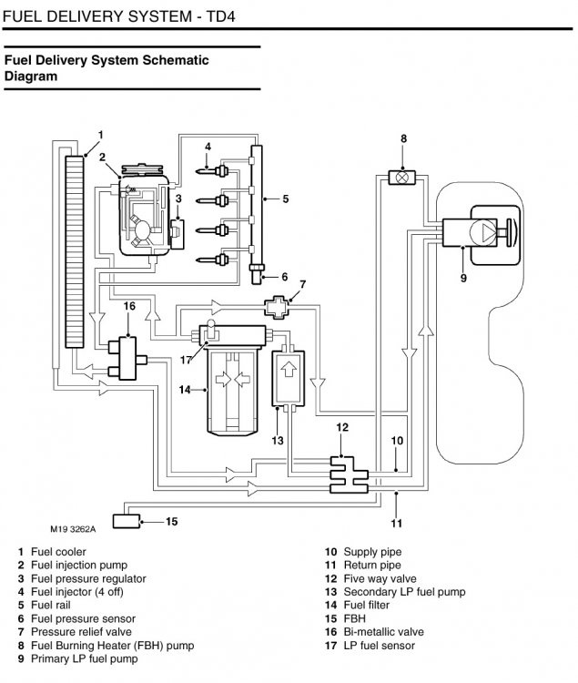

Radu-N Postat Decembrie 16, 2015 Partajează Postat Decembrie 16, 2015 Re: Posibil problema pompa motorina E in rezervor, nu e greu de schimbat, e pe o singura pagina in RAVE Nu sunt doua, una in rezervor si una sub aripa:oc ? Link spre comentariu Distribuie pe alte site-uri Alte opțiuni partajare...
DKW Postat Decembrie 16, 2015 Partajează Postat Decembrie 16, 2015 (editat) Re: Posibil problema pompa motorina Dar verifica si in contraaripa, sa nu ai vreo surpriza. Si Tester, ca s-ar putea sa fie si senzorul de pe rampa de injectoare (HP sensor). Nu sunt doua, una in rezervor si una sub aripa:oc ? Conform minunilor LR, exista si cu o pompa, si cu 2.:grin: Editat Decembrie 16, 2015 de DKW Reading the Owners Manual doesn't hurt. NU RASPUND PE PM LA PROBLEME TEHNICE SAU DE INTERES GENERAL Td4 ESX CommandShift MY02 3Dr (M.O.D.) KV6 CommandShift MY01 3Dr (Măgaru') SD4 S CommandShift MY11 5Dr (Sarah) KV6 XEI CommandShift MY01 5Dr (Phoenix) Link spre comentariu Distribuie pe alte site-uri Alte opțiuni partajare...
sierrafery Postat Decembrie 16, 2015 Partajează Postat Decembrie 16, 2015 Re: Posibil problema pompa motorina Conform minunilor LR, exista si cu o pompa, si cu 2.:grin: Td4 din 2004 cu doua? cam cum e asta? NU RASPUND USERILOR CU PROFIL INCOMPLET LA MASINA(model, an, motor, transmisie), NU RASPUND PE PM LA PROBLEME TEHNICE SAU DE INTERES GENERAL Discovery Td5 ES , "00. manual, ECU tunat, intercooler marit...merge de rupe Link spre comentariu Distribuie pe alte site-uri Alte opțiuni partajare...

DKW Postat Decembrie 17, 2015 Partajează Postat Decembrie 17, 2015 (editat) Re: Posibil problema pompa motorina Td4 din 2004 cu doua? cam cum e asta? In istoricul motorizarii Td4 singurii ani in care nu au testat nimic, nu au modificat nimic, nu au adaugat nimic sunt ultimii 2, 2005-2006. In 2003 si 2004 au mai facut ei diverse combinatii, inclusiv producerea de KB-uri (kit building) in Turcia, loturi care au avut o rata mare de defectiuni, unele atipice. Btw, masina poate este 2004, dar produsa in 2003. Editat Decembrie 17, 2015 de DKW Reading the Owners Manual doesn't hurt. NU RASPUND PE PM LA PROBLEME TEHNICE SAU DE INTERES GENERAL Td4 ESX CommandShift MY02 3Dr (M.O.D.) KV6 CommandShift MY01 3Dr (Măgaru') SD4 S CommandShift MY11 5Dr (Sarah) KV6 XEI CommandShift MY01 5Dr (Phoenix) Link spre comentariu Distribuie pe alte site-uri Alte opțiuni partajare...
sierrafery Postat Decembrie 17, 2015 Partajează Postat Decembrie 17, 2015 Re: Posibil problema pompa motorina Eu intrebam cum e chestia cu doua pompe de motorina NU RASPUND USERILOR CU PROFIL INCOMPLET LA MASINA(model, an, motor, transmisie), NU RASPUND PE PM LA PROBLEME TEHNICE SAU DE INTERES GENERAL Discovery Td5 ES , "00. manual, ECU tunat, intercooler marit...merge de rupe Link spre comentariu Distribuie pe alte site-uri Alte opțiuni partajare...
sierrafery Postat Decembrie 17, 2015 Partajează Postat Decembrie 17, 2015 Re: Posibil problema pompa motorina La mine este in partea dreapta spate,sub aparatoarea de noroi,unde am si filtrul de motorina si pompa de la webasto. si in rezervor ce ai? , un sorb? NU RASPUND USERILOR CU PROFIL INCOMPLET LA MASINA(model, an, motor, transmisie), NU RASPUND PE PM LA PROBLEME TEHNICE SAU DE INTERES GENERAL Discovery Td5 ES , "00. manual, ECU tunat, intercooler marit...merge de rupe Link spre comentariu Distribuie pe alte site-uri Alte opțiuni partajare...
DKW Postat Decembrie 17, 2015 Partajează Postat Decembrie 17, 2015 (editat) Re: Posibil problema pompa motorina Eu intrebam cum e chestia cu doua pompe de motorina Alea care nu au pompa secundara in compartimentul motor o au in contraaripa dreapta spate. Editat Decembrie 17, 2015 de DKW Reading the Owners Manual doesn't hurt. NU RASPUND PE PM LA PROBLEME TEHNICE SAU DE INTERES GENERAL Td4 ESX CommandShift MY02 3Dr (M.O.D.) KV6 CommandShift MY01 3Dr (Măgaru') SD4 S CommandShift MY11 5Dr (Sarah) KV6 XEI CommandShift MY01 5Dr (Phoenix) Link spre comentariu Distribuie pe alte site-uri Alte opțiuni partajare...
sierrafery Postat Decembrie 17, 2015 Partajează Postat Decembrie 17, 2015 Re: Posibil problema pompa motorina Dar aia e pompa secundara/LP/remote nu ceea ce in mod general e numita "de combustibil" de aia si dilemele astea, cea de combustibil("fuel/disel tank pump/sender unit") au toate in rezervor, asta http://www.ebay.co.uk/itm/DIESEL-FUEL-PUMP-LAND-ROVER-FREELANDER-2-0-Td4-WFX000200-WFX500070-228214004-/280924388232 , cea "secondary/remote fuel pump" asta http://www.ebay.com/itm/LANDROVER-FREELANDER-1-TD4-DIESEL-ENGINE-REMOTE-FUEL-PUMP-NEW-LR020625-5263-/310428928877 e ori in compartimentul motor ori in spate si astea de obicei nu fac galagie(cel putin asa stiu eu)...confuzia apare de la diversi vanzatori comozi care le denumesc generic "fuel pump" , la modelul despre care vorbim 2004 omul a spus ...Toate astea s-au intamplat cu nivelul rezervorului cam 1/4' date='eu de obicei facand plinul cand ajungea undeva la jumatate. Imi poate confirma cineva banuiala ca ar fi [b']pompa de combustibil[/b] din descrierea ce am facut-o?... si eu i-am raspuns la intrebare apoi discutia a luat-o intr-o directie gresita din care se putea deduce ca nu ar avea pompa in rezervor daca are sub aripa sau in compartimentul motor ceea ce e fals ca in rezervor au toate doar pozitia celeilalte secundare e diferita.... si nivelul din rezervor o poate afecta doar ope cea din rezervor.... si se si intamnpla cand e obosita poate e doar chestie de semantica dar e bine sa fim lamuriti :wink: NU RASPUND USERILOR CU PROFIL INCOMPLET LA MASINA(model, an, motor, transmisie), NU RASPUND PE PM LA PROBLEME TEHNICE SAU DE INTERES GENERAL Discovery Td5 ES , "00. manual, ECU tunat, intercooler marit...merge de rupe Link spre comentariu Distribuie pe alte site-uri Alte opțiuni partajare...
DKW Postat Decembrie 17, 2015 Partajează Postat Decembrie 17, 2015 Re: Posibil problema pompa motorina si nivelul din rezervor o poate afecta doar ope cea din rezervor.... si se si intamnpla cand e obosita poate e doar chestie de semantica dar e bine sa fim lamuriti :wink: Mersul frecvent cu cel mult 1/4 din rezervor sau pe "linia" de rezerva este principalul factor pentru decesul pompei, ea se raceste in motorina. In rest, ai dreptate, este vorba de semantica. Reading the Owners Manual doesn't hurt. NU RASPUND PE PM LA PROBLEME TEHNICE SAU DE INTERES GENERAL Td4 ESX CommandShift MY02 3Dr (M.O.D.) KV6 CommandShift MY01 3Dr (Măgaru') SD4 S CommandShift MY11 5Dr (Sarah) KV6 XEI CommandShift MY01 5Dr (Phoenix) Link spre comentariu Distribuie pe alte site-uri Alte opțiuni partajare...
sierrafery Postat Decembrie 17, 2015 Partajează Postat Decembrie 17, 2015 Re: Posibil problema pompa motorina Mersul frecvent cu cel mult 1/4 din rezervor sau pe "linia" de rezerva este principalul factor pentru decesul pompei, ea se raceste in motorina. Aici ai tu perfecta dreptate, din pacate prea putini ne cred...sau ne asculta :wink: NU RASPUND USERILOR CU PROFIL INCOMPLET LA MASINA(model, an, motor, transmisie), NU RASPUND PE PM LA PROBLEME TEHNICE SAU DE INTERES GENERAL Discovery Td5 ES , "00. manual, ECU tunat, intercooler marit...merge de rupe Link spre comentariu Distribuie pe alte site-uri Alte opțiuni partajare...
gu_5473 Postat Decembrie 17, 2015 Partajează Postat Decembrie 17, 2015 Re: Posibil problema pompa motorina M-ati bagat in ceata ...adica masina mea are doua pompe de combustibil? Azi i-am facut plinul ...surpriza ...nu s-a mai intamplat nimic,totul merge perfect...care din pompe e cu probleme? La mine deci face figuri numai cand scade sub 1/4.:hl:pl Land Rover Freelander TD4 2005 Link spre comentariu Distribuie pe alte site-uri Alte opțiuni partajare...

gu_5473 Postat Decembrie 17, 2015 Partajează Postat Decembrie 17, 2015 Re: Posibil problema pompa motorina Maine ...sunt pe ea. Land Rover Freelander TD4 2005 Link spre comentariu Distribuie pe alte site-uri Alte opțiuni partajare...
sierrafery Postat Decembrie 17, 2015 Partajează Postat Decembrie 17, 2015 Re: Posibil problema pompa motorina Mai citeste o data cu mai mare atentie ce am scris ca eu zic ca e destul de clar si detaliat, atunci nu o sa mai ai dubii... sper NU RASPUND USERILOR CU PROFIL INCOMPLET LA MASINA(model, an, motor, transmisie), NU RASPUND PE PM LA PROBLEME TEHNICE SAU DE INTERES GENERAL Discovery Td5 ES , "00. manual, ECU tunat, intercooler marit...merge de rupe Link spre comentariu Distribuie pe alte site-uri Alte opțiuni partajare...
Radu-N Postat Decembrie 17, 2015 Partajează Postat Decembrie 17, 2015 Re: Posibil problema pompa motorina M-ati bagat in ceata ...adica masina mea are doua pompe de combustibil? Azi i-am facut plinul ...surpriza ...nu s-a mai intamplat nimic,totul merge perfect...care din pompe e cu probleme? La mine deci face figuri numai cand scade sub 1/4.:hl:pl Arunca o privire si aici: [ATTACH=CONFIG]254807[/ATTACH] Din ce am citit toate modelele TD4 au doua pompe LP. Una in rezervor (poz.9), a doua (poz. 13) intotdeauna linga filtru. Pozitia de montaj a celei de-a doua a fost modificata succesiv. Prima varianta in portbagaj, partea dreapta in spatele mastii din plastic. A doua in compartimentul motor, sub cutia calculatorului de management motor. A treia si ultima in dreapta spate, pozitia precizata de Liviu_San. Asta e concluzia mea si cum e textul standard......asta nu reprezinta in mod oficial pozitia companiei x privind localizarea exacta a pompei de motorina secundara la modelele LRF TD4:grin:wmln011e.pdf Link spre comentariu Distribuie pe alte site-uri Alte opțiuni partajare...

gu_5473 Postat Decembrie 23, 2015 Partajează Postat Decembrie 23, 2015 Re: Posibil problema pompa motorina Astazi am vrut sa dau comanda la *********** de pompa ...am selectat dupa modelul meu de masina dupa care am contactat pe cei de la magazin sa vad cand pleaca piesa... surpriza mi-au spus ca in rezervor (la modelul meu) nu exista pompa....adica se numeste ansamblu pompa alimentare dar nu ar avea pompa si ajunge undeva la peste 2000de lei.Am inteles ca ce au ei pe stoc sunt pentru modelul pana in 2003. Si cand belelele se tin de capul omului,azi am ramas cu ea intr-o parcare ...nu a vrut sa mai porneasca. Am sunat un prieten sa ma remorcheze si dupa ce m-a tras putin am reusit sa pornesc dupa care am adus-o acasa. Intrebarea este...exista sau nu pompa in rezervor? M-am blocat nu stiu ce sa mai fac, sa o schimb pe aceea de sub aripa? Land Rover Freelander TD4 2005 Link spre comentariu Distribuie pe alte site-uri Alte opțiuni partajare...
