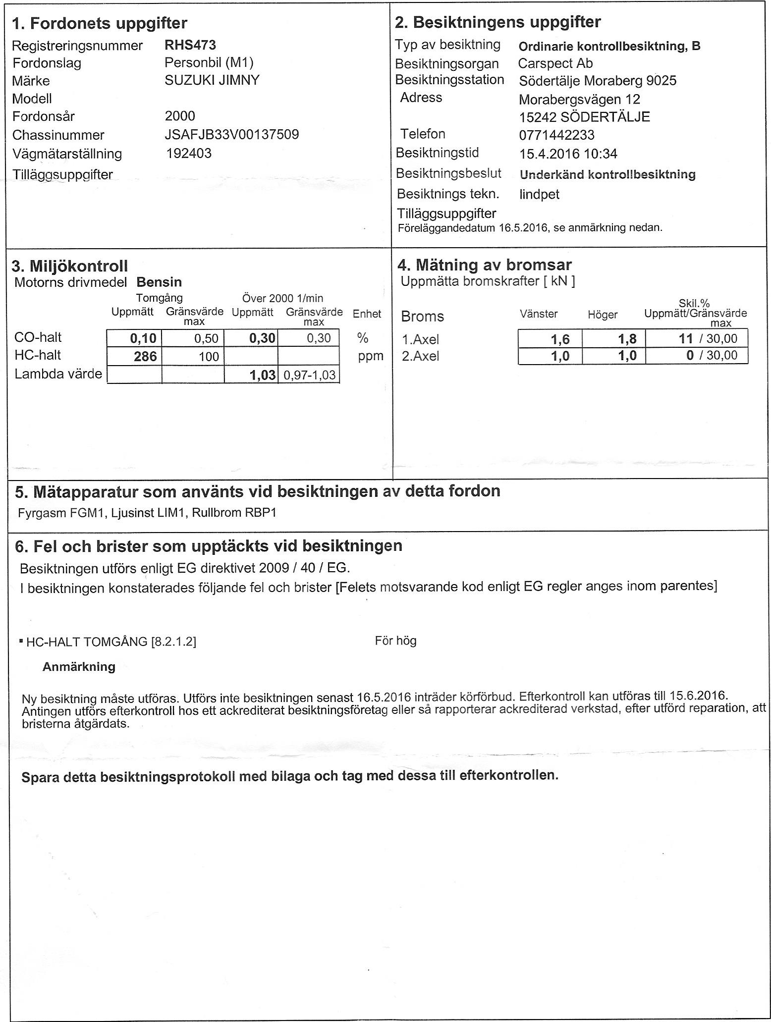

truca_adrian Postat Aprilie 24, 2016 Partajează Postat Aprilie 24, 2016 Re: Fum alb pornire Al meu monstrulet scoate fum alb la pornire. Nu scade antigelul, nu consum de ulei, nu este ulei in vasul de expansiuna, desfacut buson de umplere ulei si nici pic de fum, curatat supapa egr si acum... cand motorul este cald, in relanti, scoate fum alb( nu mult dar vizibil). Daca o turez, nu scoate nici un pic de fum(de ma scoate din minti). Oprita, pornita nu mai scoate de loc, nici in relanti nici turata. plecat cu ea de la mecanic, ajuns acasa, aceeasi problema.A doua zi la fel, toata saptamana la fel.Mers cu ea la verificarea tehnica si nu-i ies noxele. Sonda lamda in parametri normali, Co normal,H-ul peste (masurat in relanti). Va rog sa-mi dati vre-o idee ca mi-a scos peri albi! Am Jimny. Link spre comentariu Distribuie pe alte site-uri Alte opțiuni partajare...
minitehnicusro Postat Aprilie 24, 2016 Partajează Postat Aprilie 24, 2016 Re: Fum alb pornire Al meu monstrulet scoate fum alb la pornire. Nu scade antigelul, nu consum de ulei, nu este ulei in vasul de expansiuna, desfacut buson de umplere ulei si nici pic de fum, curatat supapa egr si acum... cand motorul este cald, in relanti, scoate fum alb( nu mult dar vizibil). Daca o turez, nu scoate nici un pic de fum(de ma scoate din minti). Oprita, pornita nu mai scoate de loc, nici in relanti nici turata. plecat cu ea de la mecanic, ajuns acasa, aceeasi problema.A doua zi la fel, toata saptamana la fel.Mers cu ea la verificarea tehnica si nu-i ies noxele. Sonda lamda in parametri normali, Co normal,H-ul peste (masurat in relanti). Va rog sa-mi dati vre-o idee ca mi-a scos peri albi! cum ai masurat sonda lambda? 3x Suzuki Jimny 1x Suzuki Samurai Dacia DoubleCab 4x4 Link spre comentariu Distribuie pe alte site-uri Alte opțiuni partajare...
truca_adrian Postat Aprilie 24, 2016 Partajează Postat Aprilie 24, 2016 Re: Fum alb pornire N-am masurat-o eu . Cei de la verificare mi-au zis ca e in parametri normali si asa am vazut in raportul de diagnoza care iese automat din calculator. Am Jimny. Link spre comentariu Distribuie pe alte site-uri Alte opțiuni partajare...
minitehnicusro Postat Aprilie 24, 2016 Partajează Postat Aprilie 24, 2016 Re: Fum alb pornire N-am masurat-o eu . Cei de la verificare mi-au zis ca e in parametri normali si asa am vazut in raportul de diagnoza care iese automat din calculator. Adica aparatul de masurare a noxelor iti spune daca ai o sonda lambda functionala? Nu zice si timpii de deschidere ai injectoarelor? Sau procentul de deschidere al EGR-ului? Eu zic sa reconsideri competenta mesterilor la care ai fost. 3x Suzuki Jimny 1x Suzuki Samurai Dacia DoubleCab 4x4 Link spre comentariu Distribuie pe alte site-uri Alte opțiuni partajare...
truca_adrian Postat Aprilie 24, 2016 Partajează Postat Aprilie 24, 2016 Re: Fum alb pornire scuze de intarziere dar am fost la masina sa iau foaia de diagnoza dar nu reusesc sa incarc fisierul cu foto aici Am Jimny. Link spre comentariu Distribuie pe alte site-uri Alte opțiuni partajare...
truca_adrian Postat Aprilie 24, 2016 Partajează Postat Aprilie 24, 2016 Re: Fum alb pornire Nu zic ca am dat peste cei mai buni mesteri aici in Suedia si de aceea apelez la specialisti ca daca nici voi nu stiti... pe cine sa mai intreb? Mai incerc sa pun foto de la foaia de diagnoza. Am Jimny. Link spre comentariu Distribuie pe alte site-uri Alte opțiuni partajare...
truca_adrian Postat Aprilie 24, 2016 Partajează Postat Aprilie 24, 2016 Re: Fum alb pornire sper sa mearga. Am Jimny. Link spre comentariu Distribuie pe alte site-uri Alte opțiuni partajare...
