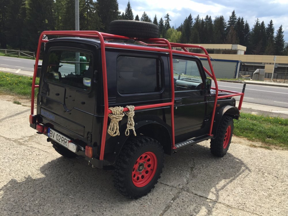

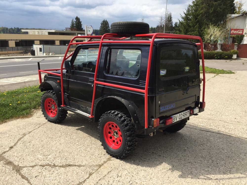

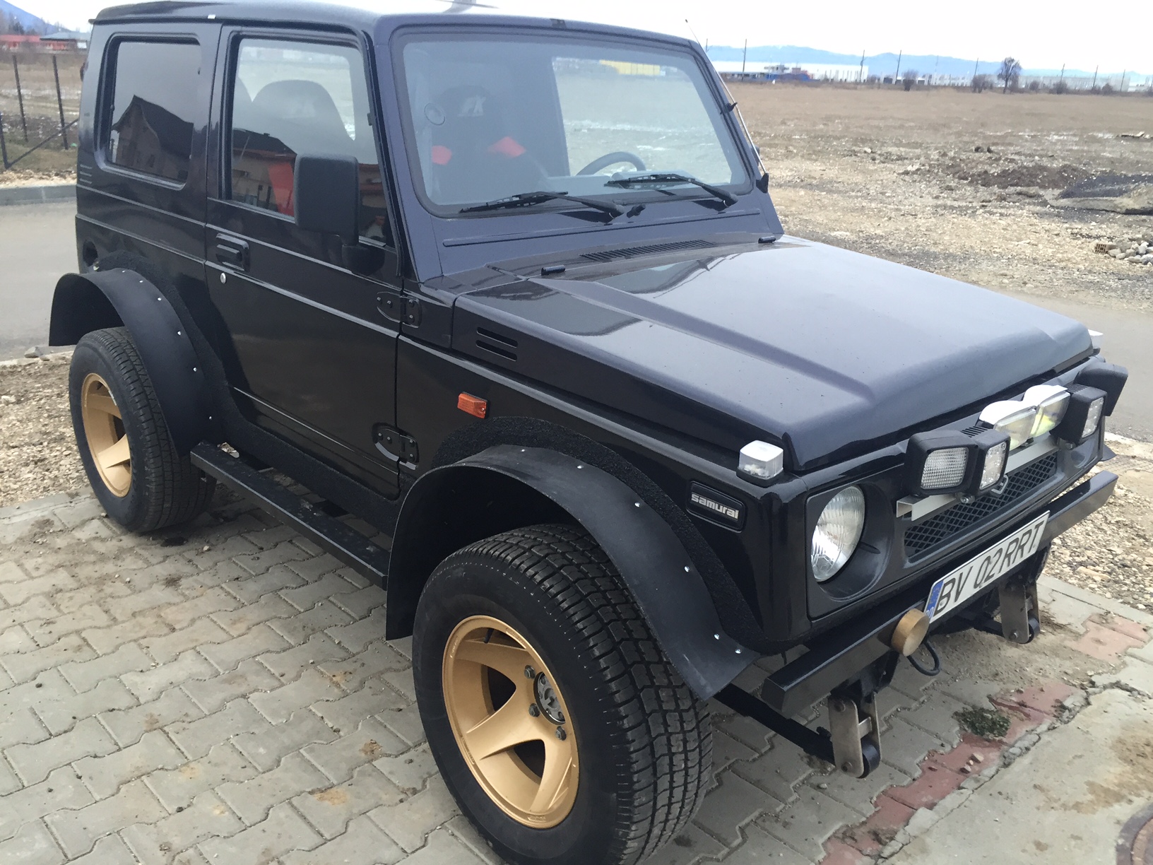

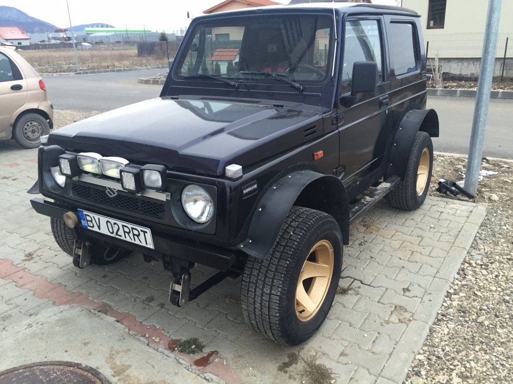

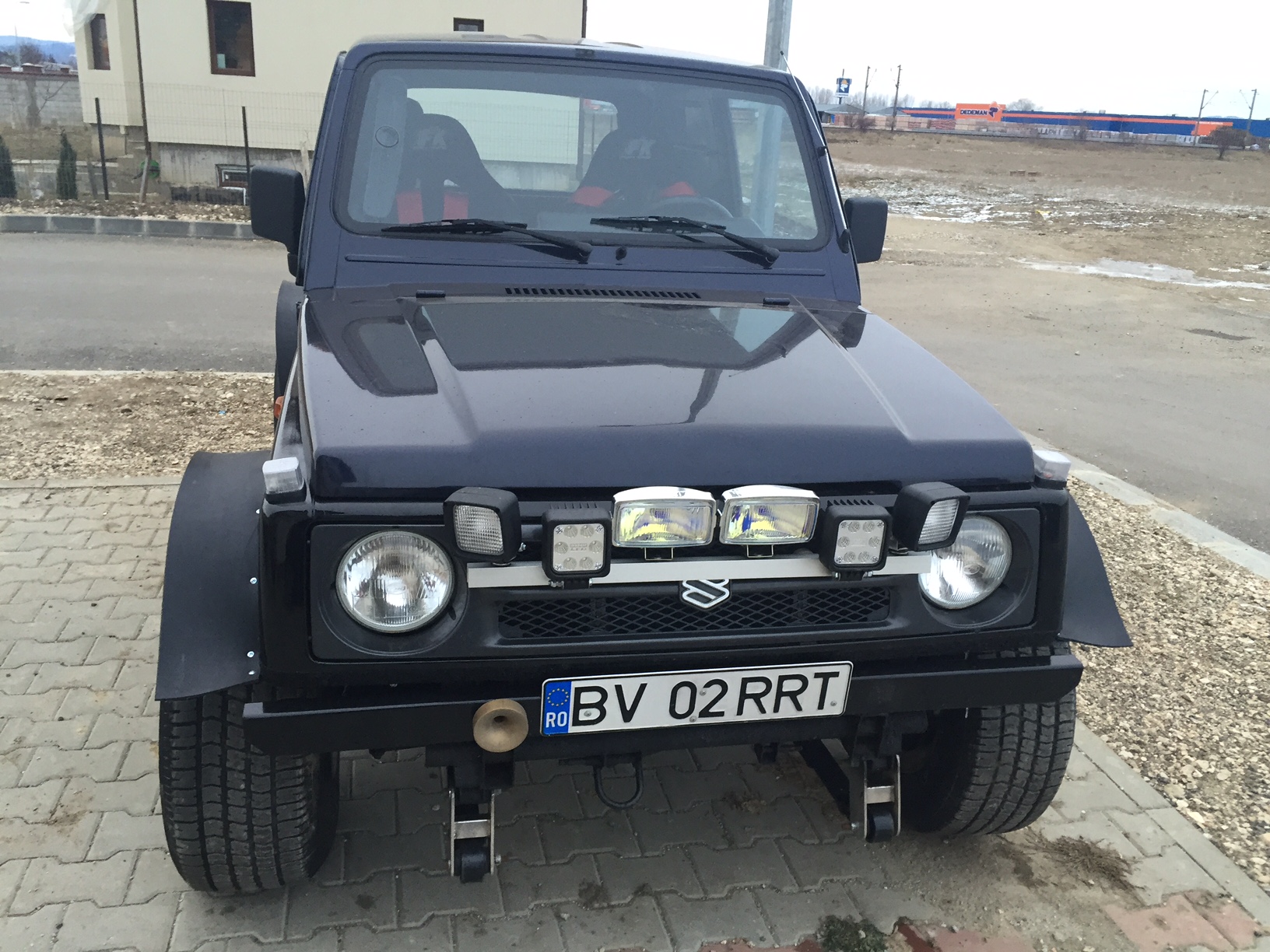

Jantele sunt 8J, cauciucurile 255 60 15, si chiar cu ET egativ NU atinge cu flanse de 5 cm. :sh2
Reversul medaliei este ca masina, in ciuda tuturor asteptarilor si a aspectului, este FOARTE INSTABILA !, are un comportament imprevizibil, greu de controlat. La 60-70 km/h se cam termina distractia in conditiile in care vrei (io vreau) sa ajungi intreg acasa. Zic astea de parca 1,3-ul ar putea invarti rotile astea cu 100/ora... :ha:
Da' pentu o plimbare pe "strasse" e super, ma face sa ma simt ca intr-un G 4x4 la patrat. Un lucru normal, uitandu-ma la semnalizatoare. :id

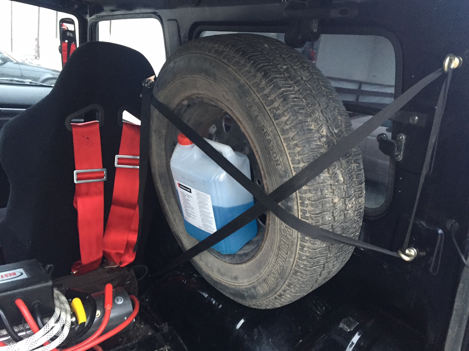

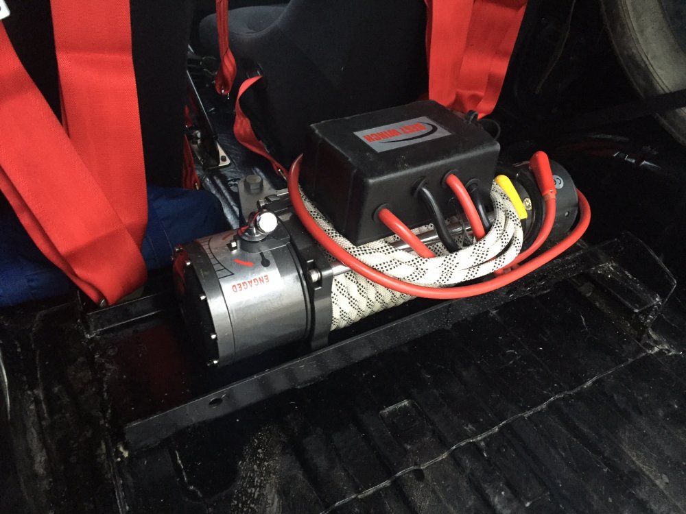

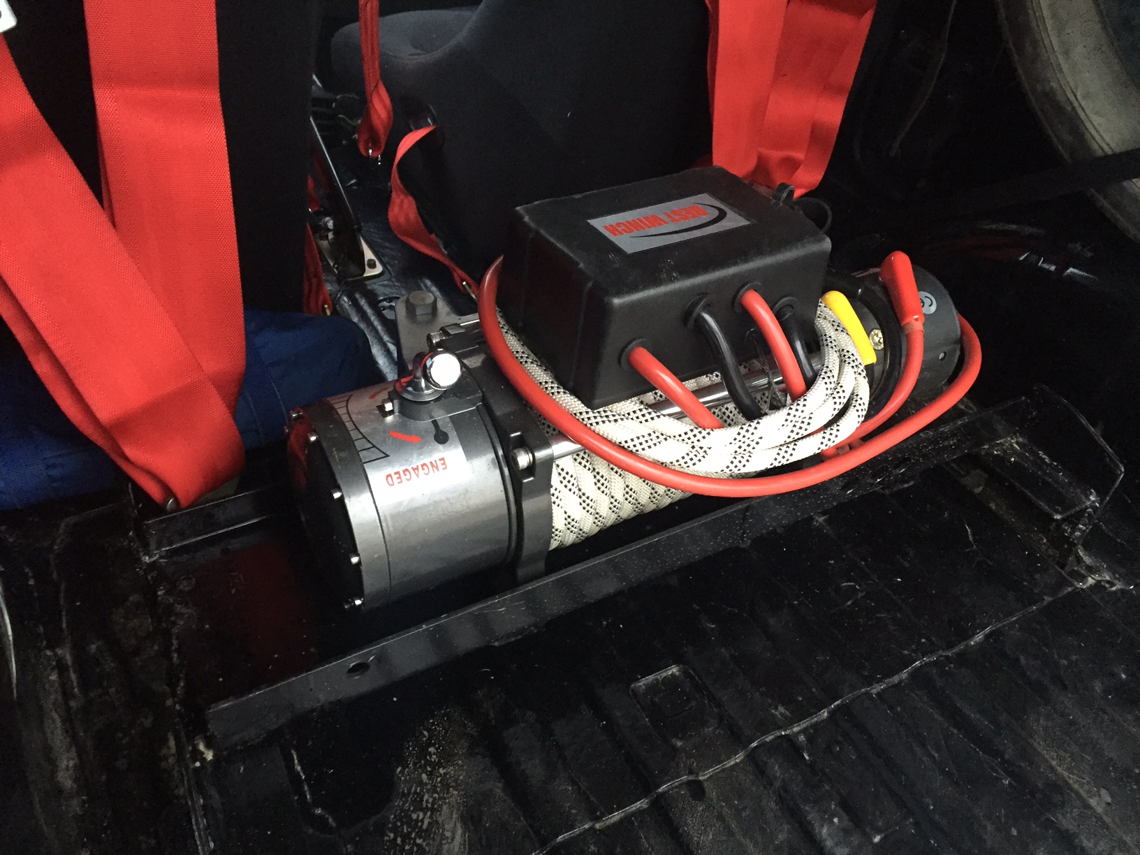

In poze se vede in continuare coarda de alpinism. Cel putin mie asa mi se pare.
Arata bine cu jantele 15x8. Imi place!
Apreciez si rampa de proiectoare, cu proiectoarele de lucru orientate spre laterale. Condusul in teren (mai ales necunoscut) pe timp de noapte este foarte dificil.

Nu am renuntat la coarda de alpinism si nu renunt decat dupa ce o probez. Trebuie sa fac legaturile electrice la toate cele si apoi o leg de stalp pe asphalt cu rotile blocate. daca se rupe asta e. Daca nu ASTA E!

Las' ca vei avea parte si de drift ... Poti pune orice latime si orice ET pe spate , dar pe fata te penalizeaza grav gumele late si Et-ul negativ ...
... dar na , oricum trebuie sa rulezi incetisor si demn sa te remarce fetili ... dupa un timp ai sa te saturi ... si atunci faci ce trebuie , pui roti mai inguste , lacrimezi un pic si gata ...

Ma gandeam sa scot flansele de pe fata, sa vad care e rezultatul.
Aia cu "fetili" mi-a placut, muzica la maxim, niste mileuri pe bord neaparat, catelu' ala care da din cap si carpeta cu rapirea din serai, sunt un must have pentru treaba asta. :ha:

Re: A rat 2 be prepared
Scoate-le , va fi mai bine dpdv mecanic si doar un ochi avizat va remarca diferenta .
...pana la alte aprecieri masina arata bine asa ca fura ochii , n-ai ce face ... daca nu vrei tu , 'fetili' te vor ...
Daca o sa intri cu masina intr-un rahat adevarat tensiunea aplicata cablului in momentul trolierii va fi mai mare decat cea pe care o aplici tu la testul cu masina pe asfalt. Pe langa faptul ca e periculoasa in caz de rupere, vei avea ghinionul ca vei ramane in continuare in rahat.
Rotile, avand ET-ul foarte mic, nu doar ca penalizeaza comportamentul masinii, dar iti vor afecta in timp foarte scurt rulmentii. Toti.
Avand in vedere dimensiunea jantelor ( 15 x 8J cu et mic, poate chiar negativ ? ) aspectul agresiv va ramane in continuare, chiar si fara distantiere.

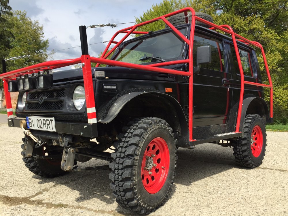

Ma gandeam ce mai are nevoie sami pt a ajunge la stadiul de (aproape) gata:
700e arc de yj pe fata RUF spate amortizoare etc..
700e reductii
si acum greul: de unde iau un ARB spate la cel mai bun pret? (1000e cu montaj cu tot) ???
700e reductii
ARB pentru puntea spate este un moft inutil.
Un autodeblocant este foarte bun si de diferenta de bani cumperi reductiile.

Reductiile pleaca de la 450 E. 4.16.
Celelalte sunt mai scumpe si inutile pentru tine, care ai roti 195.80.
