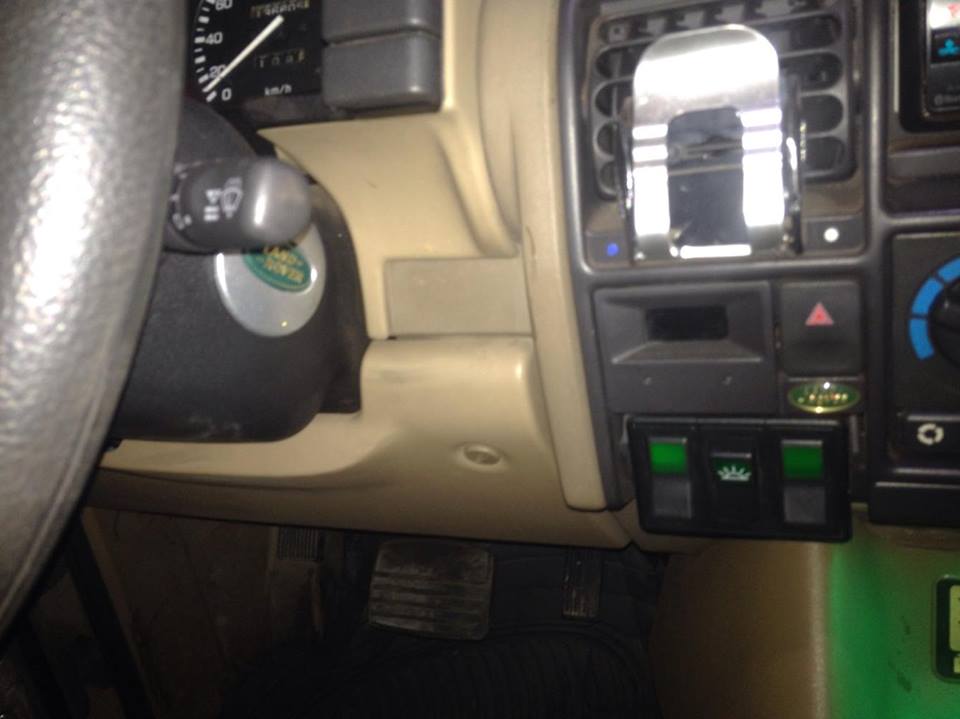

Modulul care anuleaza alarma de fabrica la disco 1 este in spatele casetofonului,eu am anulat alarma de fabrica ,am pus una aftermarket si ca sa nu mai car cheia am aruncat si contactul,na keyless go a la Disco 1.
Discovery1 1997
Re: alarma Disco 1
Ai legat pornirea la un buton? Sau cum?

Am legat pornirea la buton,1 buton este contactul care ramane in tensiune 0n/off gen,1buton este starter sare dupa ce porneste troaca si 1 buton sunt luminile pentru proiectoare
Discovery1 1997
Re: alarma Disco 1
tare de tot!!!!!
ai facut-o singur?
ma intereseaza si pe mine, momentam i-am dat de cap cu sfaturile lui Sierrafery, dar nu se stie niciodata ce-ti rezerva viitorul
