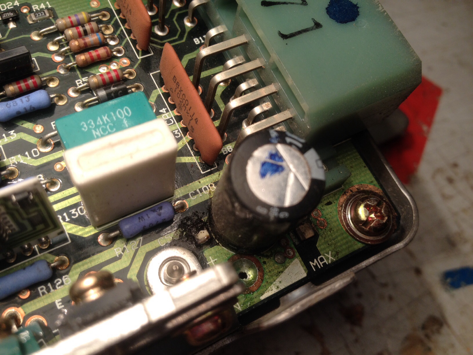

Pana una-alta am desfacut computerul sa vad daca gasesc ceva semne de defectiune si cred ca am gasit ceva: in poze se vede condensatorul din dreapta jos(cel care are un punct albastru de marker) si putin in stanga lui se vede pe o piesa mica ce a curs cred eu din condensator. Asa ca am impresia ca este curs condensatorul. Stiu ca asta nu e forum de electronica dar intreb si eu: stie cineva daca ala e semn clar ca e stricat condensatorul?
Multumesc

pe sub condensatorul scurs trece traseul de la injector.
zeama corodeaza traseul si injectorul ramane fara semnal.
scoate condensatorul, refa circuitul si pune altul cu aceleasi caracteristici.
si daca tot l-ai desfacut, inlocuieste-i si pe ceilalti doi condensatori electrolitici.
daca ai aptitudini si scule specifice e treaba de 10 minute.
daca nu, mergi la cineva de meserie.
este defect specific la ecu de samurai.

Multumesc de raspunsuri. Azi am trimis computerul la Max. Sper ca pana la sfarsitul saptamanii sa il pot pune pe masina, daca nu, saptamana viitoare.

Salut, am primit computerul si odata montat masina a pornit la sfert.
