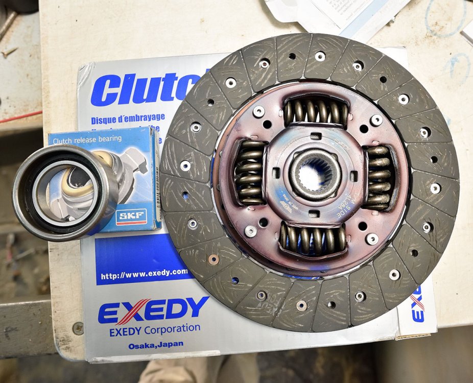

Bezergheanu Postat Septembrie 14, 2015 Partajează Postat Septembrie 14, 2015 Re: Recomandare disc ambreiaj pentru motorul rd28tdi Mașina la care a schimbat Cos discul cu unul Exedy este a mea. Au trecut 5 luni, cred, și aprox 6000 km, nu am ce reproșa discului. Link spre comentariu Distribuie pe alte site-uri Alte opțiuni partajare...
Bezergheanu Postat Septembrie 14, 2015 Partajează Postat Septembrie 14, 2015 Re: Recomandare disc ambreiaj pentru motorul rd28tdi Acesta e discul Exedy Link spre comentariu Distribuie pe alte site-uri Alte opțiuni partajare...

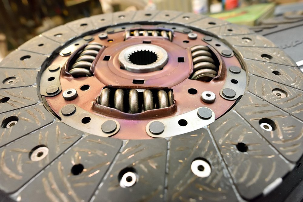

avolocaru Postat Septembrie 29, 2015 Autor Partajează Postat Septembrie 29, 2015 Re: Recomandare disc ambreiaj pentru motorul rd28tdi Prin urmare, am comandat disc original. http://thumbnails114.imagebam.com/43832/84f482438310341.jpg http://thumbnails114.imagebam.com/43832/362faf438310347.jpg Si surpriza... tot Exedy! http://thumbnails105.imagebam.com/43832/b77a48438310351.jpg Cu banii de original luam tot chitul... Link spre comentariu Distribuie pe alte site-uri Alte opțiuni partajare...
cos Postat Septembrie 29, 2015 Partajează Postat Septembrie 29, 2015 Re: Recomandare disc ambreiaj pentru motorul rd28tdi Asa ca ... ( ..nu zic , da spun ... ... ' ti-am zis io ' ... ) mai ai de procurat placa de presiune si rulmentul . La rulment orice ai comanda dintre SKF , Koyo , FNR si OE iti vine in ambalaj rulment Koyo . Original pe masina e acelasi Koyo . ... sa fim corecti pana la capat ! Nu cere nimeni sa fii impecabil si un fel de varf de gama , doar corect e destul ! Link spre comentariu Distribuie pe alte site-uri Alte opțiuni partajare...
