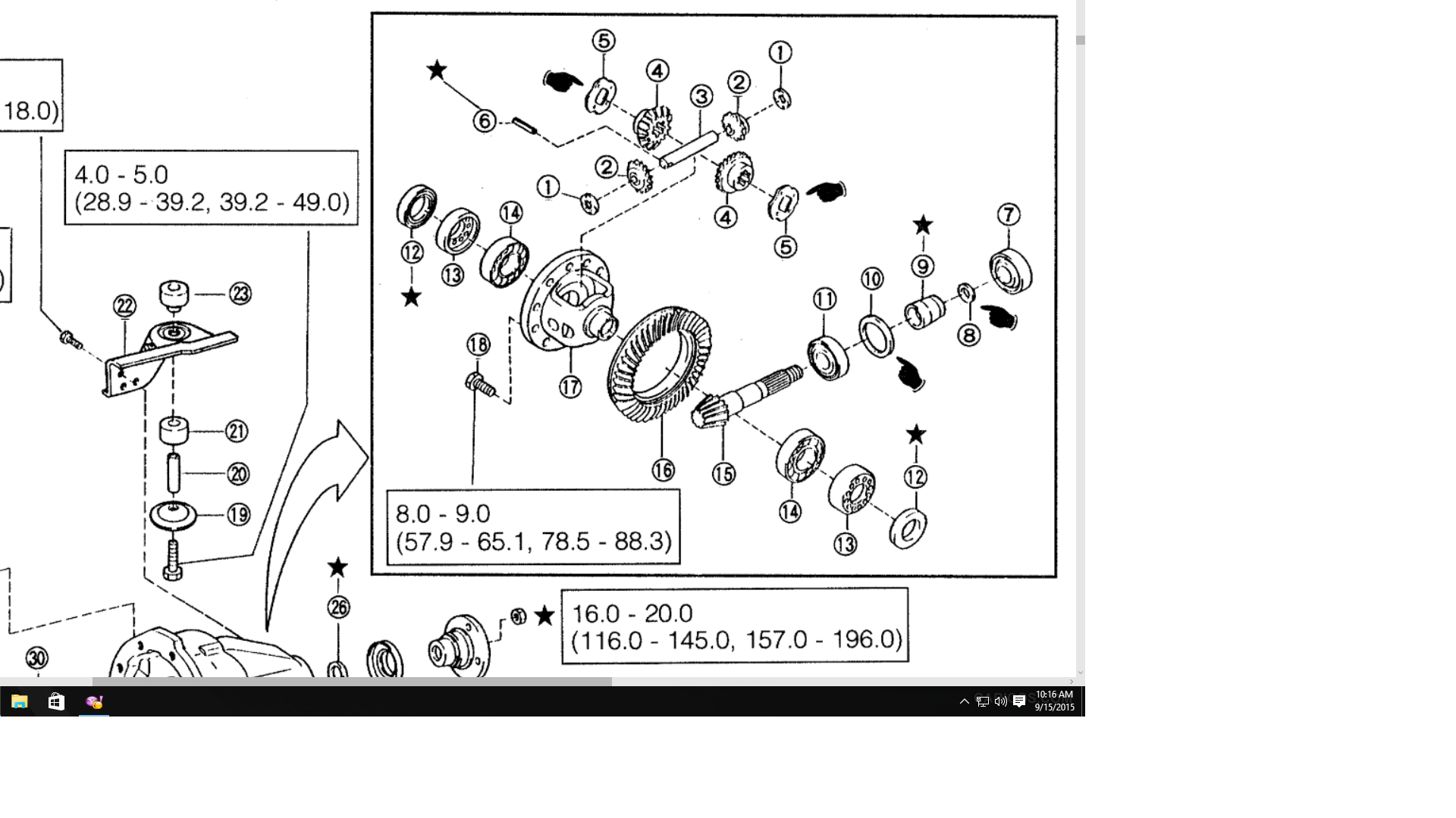

Caphonne Postat Septembrie 15, 2015 Partajează Postat Septembrie 15, 2015 (editat) Re: Daihatsu Rocky pinioane planetare. Uite aici manualul cu diferentialul fata si spate de la Rochy.Acceseaza linkul de mai jos, ai tot ce iti trebuie.Citeste bine foaie cu foaie inainte sa desfaci. http://www.warfs.org/daihatsu-manuals/92Rocky-DF-Front_and_Rear_Differential.pdf Editat Septembrie 15, 2015 de Caphonne Dacia Duster 4x4 Daihatsu Feroza ''Facocerul gurmand'' 1.6 16V. Link spre comentariu Distribuie pe alte site-uri Alte opțiuni partajare...
Tinut87 Postat Septembrie 15, 2015 Autor Partajează Postat Septembrie 15, 2015 (editat) Re: Daihatsu Rocky pinioane planetare. Multumesc pentru link Caphonne. . Din imagine este vorba de pinioanele cu numarul 2 cele care sunt pe un singur ax. Multumesc tuturor pentru raspunsurile rapide si pentru ajutorul acordat. Tocmai ce am dat jos grupul si satelitii sunt sparti ambii. Axul pe care erau deasemenea avea si el uzura. Plus si ei pe interior erau uzati. Probabil si timpul isi spune cuvantul nu s-a vazut desfacut pana acum si masina are deja 30 de ani. Deci am nevoie de satelitii din diferential bineinteles cu tot cu ax. Daca cineva are asa ceva sau stie unde as putea gasi l-as ruga sa ma ajute cu informatii. Multumesc. Mentionez ca grupul are 37 de dinti si pinionul de atac 11. Din cate stiu are raport 3.36 grupul. Si dintii la sateliti cred ca sunt 10. Spun cred pentru ca am gasit vreo 19. Unul este de negasit dar cred ca este in uleiul care l-am dat jos din diferential. Deci cred ca fiecare pinion planetar are 10 dinti. Editat Septembrie 15, 2015 de Tinut87 Link spre comentariu Distribuie pe alte site-uri Alte opțiuni partajare...
teddybear Postat Septembrie 15, 2015 Partajează Postat Septembrie 15, 2015 Re: Daihatsu Rocky pinioane planetare. Vad ca n-ai inteles, iti mai explic o data: ca sa faci treaba buna ai nevoie de toti cei 4 sateliti (pozitiile 2 si 4), pentru ca sunt imperecheati de fabrica. In mod normal, kit-ul de reparatie pentru diferential contine cei 4 sateliti, axul (pozitia 3) si piesele de blocare (pozitiile 1 si 5); e posibil ca la Daihatsu, piesele 1, 3 si 5 sa vina separat. Raportul grupului n-are nici o legatura cu diferentialul: el este dat numai de ansamblul coroana-pinion! Citeste cu atentie manualul, partea care se refera la diferentialele axiale, e posibil sa ai nevoie sa mai comanzi ceva piese (garnituri, suruburi, etc.) Daca vei gasi undeva in dezmembrari cele doua pinnioane care sunt sparte la tine, e posibil sa mearga, la fel cum e posibil sa nu mearga si sa se sparga din nou in primii cativa kilometri facuti mai in forta: faci economie la piese la prima vedere, dar, muncesti de doua ori si tot la piese noi ajungi. Decizia e a ta! It's not a "Jeep thing" it's the real thing ....LAND ROVER ! Land Rover Owners Club Romania Link spre comentariu Distribuie pe alte site-uri Alte opțiuni partajare...
