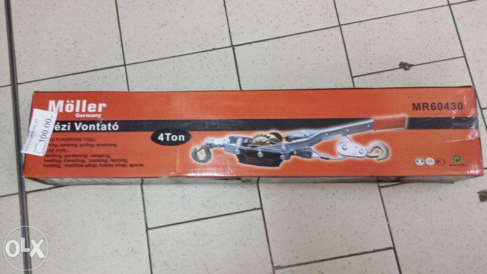

stelea Postat Septembrie 19, 2015 Partajează Postat Septembrie 19, 2015 Re: Troliu manual Au mai fost discutii in alte topicuri ... Eu am asa ceva: Nici nu a clintit masina ... il folosesc pentru asigurari (laterale, spate ...) Daca vrei ceva calitativ, uite aici: http://forum.club4x4.ro/showthread.php?87962-Winch-sau-cabestan-manual 4x4MANIA is where we are !!! Link spre comentariu Distribuie pe alte site-uri Alte opțiuni partajare...
