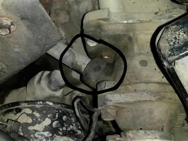

Stima si respect, domnilor. Scurt si la obiect, ca de povesti probabil sunteti satui. Pierd lichi de racire exact pe aici 12029109_975857199123551_46665625_n.jpg.56808d7e0f4210a17ec2d6ce82b691f5.jpg si as avea nevoie de ajutor in cazul prinderii acelei coducte de carcasa. Exista ceva garnitura in interior sau mai exact, ce tine acea conducta in interior, ca sa nu iasa afara ?

Acolo are un oring care probabil numai e bun sau țeavă numai are surubul de prindere ce se afla in spatele chiloasei

Am rezolvat, o ring-ul era aplatizat si picura pe langa . o sa postez si o poza, daca mai are cineva probleme de acest fel pe viitor, sa stie ce si cum
