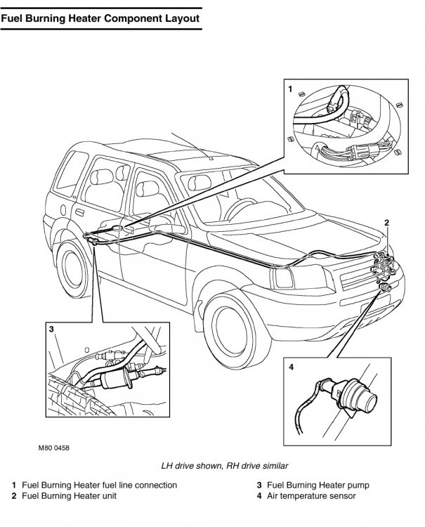

Pana la urma,la care roata se aude?:grin: Webasto daca il ai, trebuie sa fie in partea stanga a masinii si ar trebui sa vezi teava de esapament a lui,la deflectorul stanga.
Re: Putin ajutor va rog!
webasto porneste la +5 grade dar se poate ca si senzorul de temperatura sa fie defect si atunci il activeaza, dar daca erau in jur de 5 grade afara e normal si chiar pare webasto ca mai merge si dupa ce contactul e luat ca sa recircule, scoate-i mufa electrica si daca dupa aia e liniste atunci e clar sau pune mana pe el si daca e cald esapamentul e clar din nou

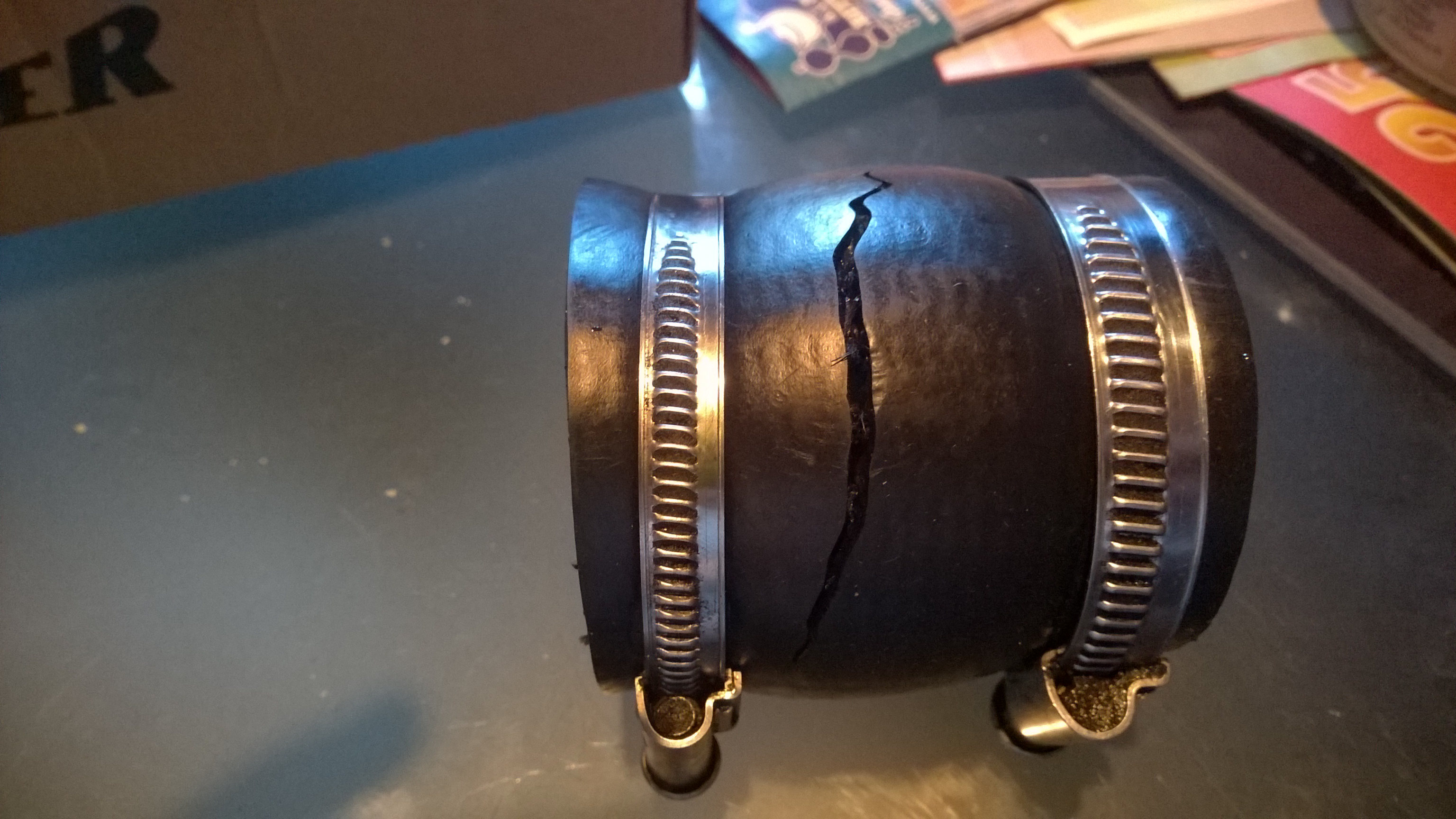

Multumesc mult pentru raspunsuri! Am fost acum afara sa verific iar,am oprit caldura,era dat pe maxim exact de 2-3 zile de cand am auzit zgomotul, si curios ca nu mai porneste webasto. Stiam ca acest Webasto functioneaza automat nu ca ar porni daca dai caldura pe maxim cu ventilatorul pornit.Sau poate asta e doar o coincidenta. Oricum am mai descoperit ceva acum,furtunul ala mic care face imbinarea la intercooler e spart,ca am vazut ulei pe capacul la motor .Intrebare? Pot sa mai merg cu ea pana in tara sa-l schimb sau macar sa-l infasor in banda izolatoare pana il schimb,ca asa repede nu cred ca am unde sa-l repar.Probabil de aia viteza maxima este de 130.

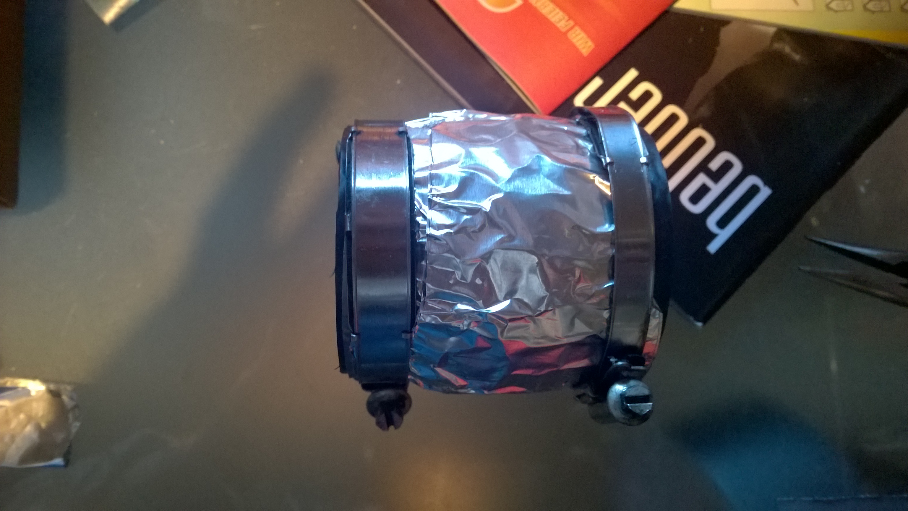

Salutari! Am inteles ca dupa ce schimb furtunul de la intercooler trebuie sa schimb si filtrul epurator.Unde se afla mai exact acel filtru? Momentan am bandajat furtunul pana gasesc sa cumpar unu nou,l-am bandajat cu banda adeziva de instalatii si pe urma cu banda de aluminiu..WP_20150929_006.thumb.jpg.b4f1fb50bae9645d9a25140c4a734333.jpgWP_20150929_004.thumb.jpg.1c8649d13a5281474b8ac2e3ae1f4d16.jpg
Filtrul epurator il gasesti in spatele motorului, dupa ce desfaci capacul de sus de la admisie. Webasto daca il ai,il gasesti prins de lonjeron,in partea stanga jos,intre roata si proiector. Teava de esapament de la webasto,iese putin printr-o gaura,asa ca e usor de identificat. Mai usor, cauta pe Goagal la imagini si te lamuresti.
In legatura cu furtunul,poti adapta orice furtun de auto,care are diametrul respectiv.

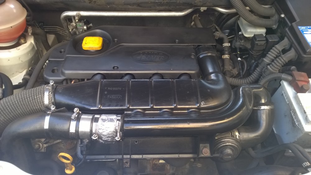

@noro, schimba toate furtunele de la intercooler, sunt obosite si vor crapa pe rand in scurt timp, singurul care rezista mult timp este cel de la intrarea in intercooler, sub EGR.
Re: Zgomot ciudat plus alte intrebari...
Salut DKW! Da o sa le schimb,dar cand ma intorc,ca trebuie sa le comand din Anglia,ca vad ca pe aici am gasit decat firme no name la pret aproape ca cele din Anglia.Le-am gasit la 90 euro tot setul din silicon si 70 euro din cauciuc normal.O sa ma duc maine la dezmembrari sa vad ce gasesc la dimensiune.sa il am de rezerva pe drum.Cele doua mici se schimba usor,ala lung care intra in radiator cred ca e ceva de munca la el,ca vad ca nu prea e loc la partea care intra in radiator,banuiesc ca trebuie sa demontez cam multe. Dupa ce am peticit furtunul vad ca nu mai fluiera turbina si trage mai binisor,dar sunt constient ca nu o sa tina prea mult ca am inteles ca se face ceva presiune pe furtun.

Presiune prea mare nu e, in jur de 1.3 bar sub sarcina maxima dar e fierbinte, cu intrat ''in mod avarie'' depinde cata presiune se pierde de la caz la caz, 90 Euro setul de silicon nu e scump ca e vreo 65 de lire Anglia unul fara pretentii dar la astea de silicon nu prea conteaza firma ca originale nu sunt.

Gata l-am schimbat! Am fost astazi la dezmembrari, am gasit de la un Mitsubishi evo benzinar cu turbina,unu identic si aproape nou.Aceasi dimensiune aceasi marime,si nici nu mi-a luat vreun ban pe el,ca a zis ca nu stie cat sa-mi ceara pe el.I-am dat niste maruntis sa-si ia bere :grin:
Am gasit si Webasto unde este,practic nu se vede de la motor,e pe lonjeron in spatele proiectorului,m-am ghidat dupa teava de esapament este sub proiectorul din stanga.
