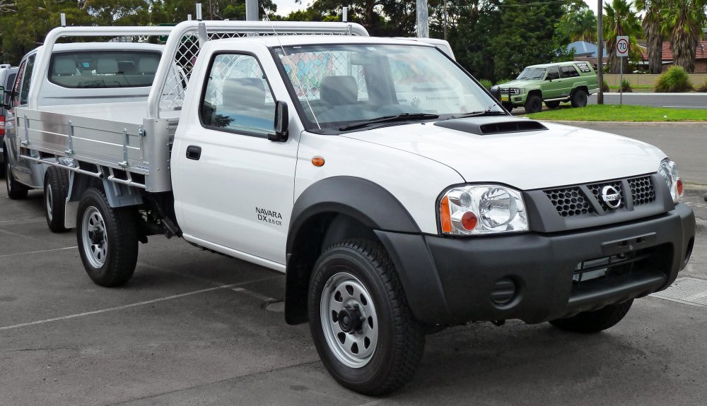

Selejan Raul Posted October 2, 2015 Share Posted October 2, 2015 Re: Jante tabla pe 15 le recunoaste cineva La Nissan Navara am vazut, are vecinul meu dar nu am vazut ce ET are poate e scris pe interior. TODAY IS A GIFT Link to comment Share on other sites More sharing options...

Halogen Posted October 2, 2015 Share Posted October 2, 2015 Re: Jante tabla pe 15 le recunoaste cineva Nissan terrano/pathfinder 1 , Terrano 2 vin de fabrica cu ele. Navara sau altele cum zic uni seamana dar nu sunt acelasi model. Din ce am citit prin afara J-ul lor este de 6. 1 Link to comment Share on other sites More sharing options...

Halogen Posted October 2, 2015 Share Posted October 2, 2015 (edited) Re: Jante tabla pe 15 le recunoaste cineva :ha: @merci Halogen , deci sa inteleg ca au venit ca dotare de fabrica pe Terrano I si II. S-au pus jante de felul acesta si pe Patrol? Dl. Luigi stii ceva ? Modelul din poza nu a fost pus pe patrol niciodata. Asa ceva s-a pus pe patrol ca janta de tabla. Care se poate vedea ca este diferita. Cele de pe navara seamana ca aspect dar sunt diferite. Jantele din poza de la tine au mai fost puse si pe king cab generatia terrano 1. Edited October 2, 2015 by Astral Link to comment Share on other sites More sharing options...
