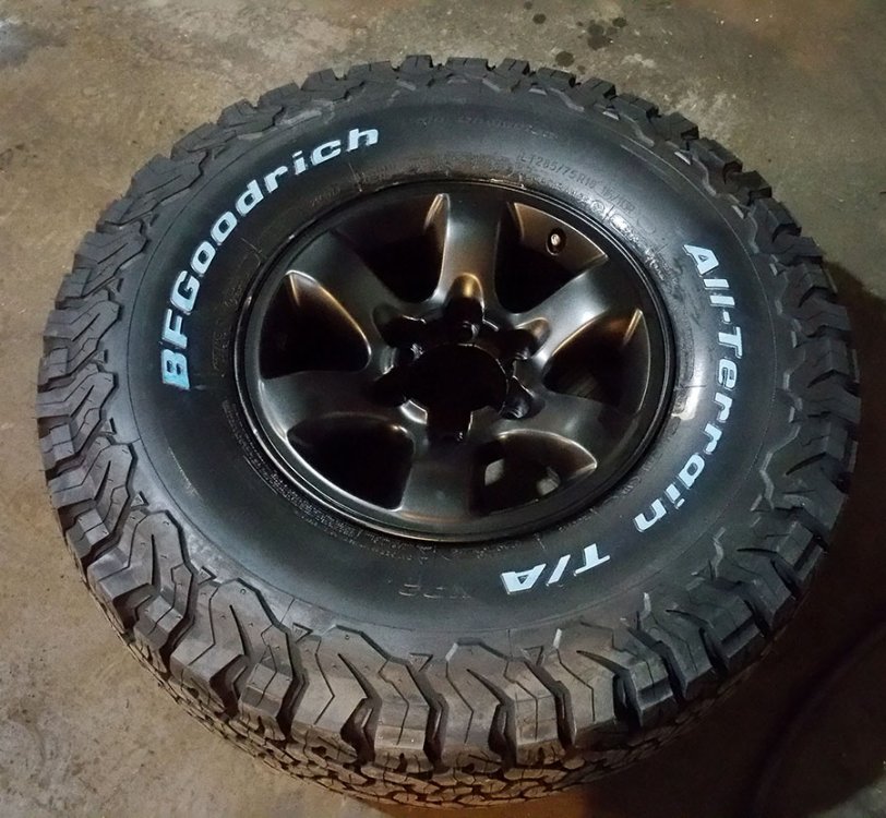

Mi-am luat si eu KO2, dupa ce am mers 1 an cu KO1 foarte tocite, dar de care am fost impresionat.
Cu KO1 tocite am urcat fara absolut vre-o problema pana pe creasta Baiului, in noiembrie, dupa ploi. Urcarea s-a facut pe forestier cu devieri din cand in cand pentru distractie. :h5
Patrol cu AT-uri la sufa :ha:
Deci, la sfarsit de Noiembrie, m-am incaltat cu 225x75x16 BFG A/T KO2
Si aratam asa, cu masina noroita si anvelopele noi noute pe jante de 7j. Nu recomand mai mari de 6j, insa nu am gasit deloc pe aliaj si ET mic/negativ, asa ca le-am jantat cu flacara. Sunt intr-adevar foarte grele, insa s-au echilibrat f usor cu in medie 15g plumb/roata.
Pe strada se comporta foarte bine si pot confirma ca sunt silentioase, nu se aud deloc in timpul rularii, chiar si la viteze mari (pentru Jimny :wink: ) de 120km/h
Pe gheata se comporta ca orice alta anvelopa de iarna, adica aluneci fara nici o problema :ha: insa comparativ cu MT-urile ce le-am avut pana acum, derapajul cand intervine pe polei, mazga sau gheata este oarecum controlabil, nu te invarti in continuu si nu te mai opresti, daca ai experienta la covrig te descurci.
Pe zapada insa, sunt absolut incredibile, am urcat pe 31 dec pana aproape de cabana Ciucas (mai putin ultimele 2 rampe unde a necesitat reductor din cauza inclinatiei si a pietonilor) in 2WD fara nici o problema, cu o presiune in anvelope de 2 bar. De la sosea pana la cabana am plecat de pe loc in rampa, am mers si cu 50km/h in portiunile drepte atat pe urcare cat si pe coborare, iar la franare si demaraj, nu am derapat deloc. Am simulat si o frana de urgenta cu blocarea rotilor de la 25km/h, pe coborare in conditii de zapada cu geata, masina s-a comportat excelent, oprind in siguranta pe o distanta de sub 15m
Au un perete lateral foarte gros, in pozele de mai jos presiunea in ele este de ~ 0.8 bar. Le tot dezumflam si nu faceau balon, pana am vazut ca am ajuns la 0.8 si m-am oprit de frica sa nu dejantez.
Dupa ce le-am dezumflat, am reusit sa urc pana la releu si sa cobor. Loc unde doar un duster cu senile mai urcase. M-am inzapezit doar unde zapada mi-a ajuns in dreptul troliului (se vede urma in poza). Dar cu lopeti si 2 prieteni hotarati, am reusit sa trec.
Comparativ, a mai fost cu mine un amic, tot cu jimny, incaltat cu General Grabber A/T 215/75/15 care a trebuit sa urce drumul pana la cabana cu 4x4 cuplat, iar la plecari in rampa a avut probleme. A trebuit in 2 locuri sa dea inapoi pana la baza si apoi sa urce cu demaraj.
Per total sunt foarte multumit, in ciuda pretului imens (600 lei/buc) si le recomand oricui vrea o anvelopa pentru asfalt si off-road usor, adica forestiere, in orice conditii de vreme.

" Si aratam asa, cu masina noroita si anvelopele noi noute pe jante de 7j. Nu recomand mai mari de 6j, insa nu am gasit deloc pe aliaj si ET mic/negativ, asa ca le-am jantat cu flacara. "
Dece? Aceleasi dimensiuni de anvelope, pe aceleasi jante, le-am montat fara probleme.
Sa cunosti, sa vrei - vei putea face !
Re: BFGoodrich AT KO2 - am găsit în România
Deoarece latimea anvelopei avand cam aceasi latime cu janta, riscul de dejantare exista. Buza jentii este cam la acelasi nivel cu latimea anvelopei, deci nu va fi protejata de lovituri. Fiind o anvelopa cu pereti grosi, cu multe straturi, jantarea fara flacara/explozie nu a fost posibila. M-am chinuit impreuna cu baiatul de la vulcanizare, impreuna, o ora jumatate sa le punem pe jante. La o roata ne-am chinuit mai bine de 30 min, pur si simplu nu vroia sa sara pe "umarul" jantei orice solutie am fi adaptat. Mai lipsea putin si incendiam vulcanizarea. Sper sa nu fiu nevoit vreodata sa le dau jos de pe jante.
