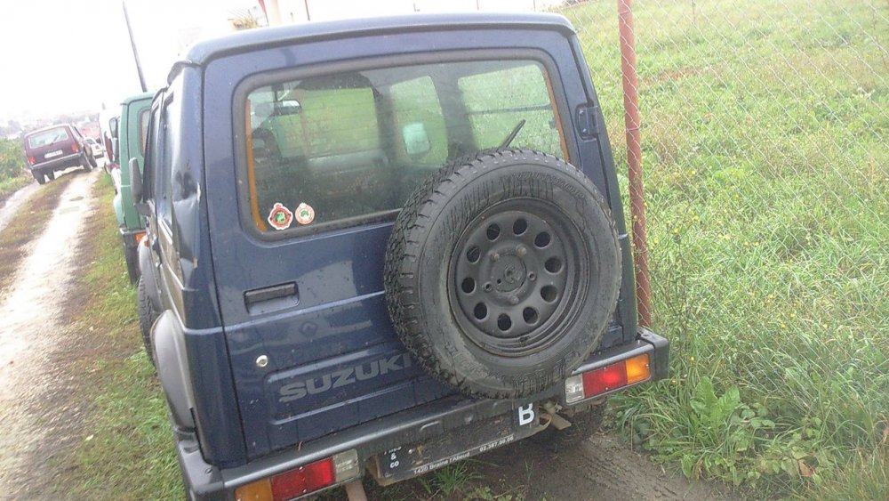

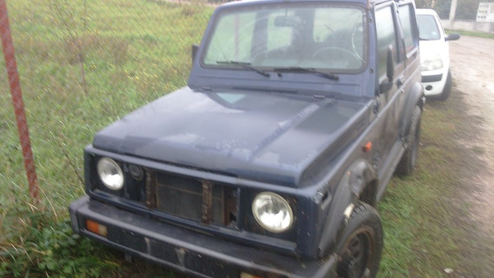

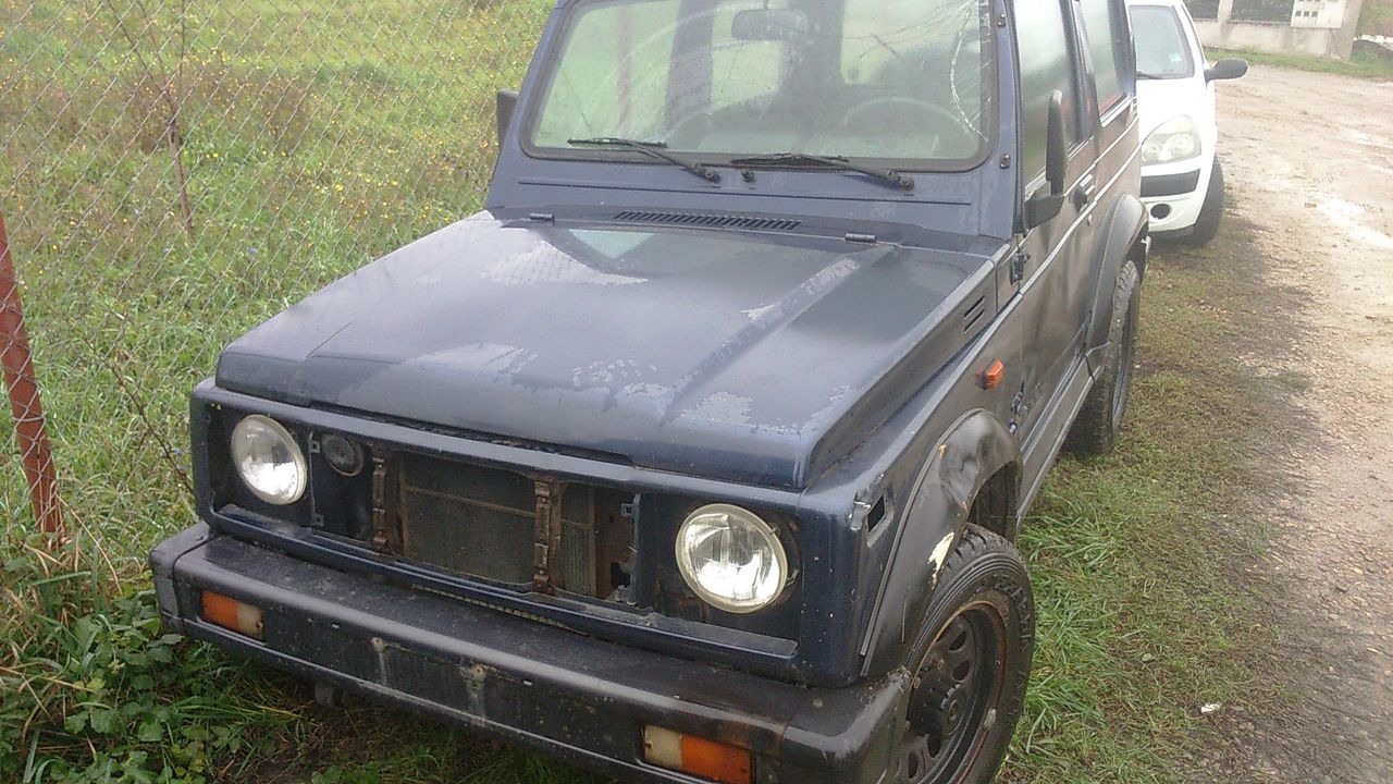

Buna ziua tuturor,
Am fost azi sa vad un Sami si mi-a placut, dar are unele probleme ce tin de tinichigerie si mecanica.
1. Este lovita in coltul stanga( parbrizul crapat), la 5 cm de stalpul de parte stanga si overfenderele plus portiera stanga.
2. Ramane accelerata pe la 2000 rpm , dupa care isi revine ( dupa ce se incalzeste pe la 60-70 grade isi revine), curcea cardanica trebuie schimbata.
Pun cateva poze cu ea si va rog sa-mi dati cateva sfaturi ( costuri reparatii)

Tocmai am terminat aproape de reconditionat unul, din ce se vede as aprecia urmatoarele costuri:
-masca fata in jur de 100 lei
-parbriz nou 200-250 lei
-portiera de la dezmembrari in jur de 150 lei
-reparatii tinichigerie plus vopsit in jur de 1000 lei (s-ar putea sa se tripleze suma daca verifici mai atent, samuraiele au o mare problema cu rugina si s-ar putea sa te apuci de toata caroseria)
-cruce cardanica de la 45 lei no name la 80-150 cele consacrate, ai sase cruci, vazut cate au joc
-al meu e pe carburatie si are socul automat, la prima pornire cat e motorul rece sta la 2000 de ture pana se incalzeste apa si decupleaza socul, atunci trebuie sa fie la 900 (deci asta nu pare o problema tehnica)
Verifica de scurgeri pe sub motor, grupuri, reductor, cutie, daca se aud zgomote suspecte atunci cand e cuplata in 4x4...
Mai completeaza colegii ce am omis.

Salutare, am vazut si eu masina, la capitolul rugina sta foarte bine, nu are rugina aproape deloc, atat ca e lovita si ai de investit acolo ca sa o repari.
Nu stiu ce sa soun despre costurile de reparatie. Lasam pe altii care se pricep mai bine sa zica.:wink:
