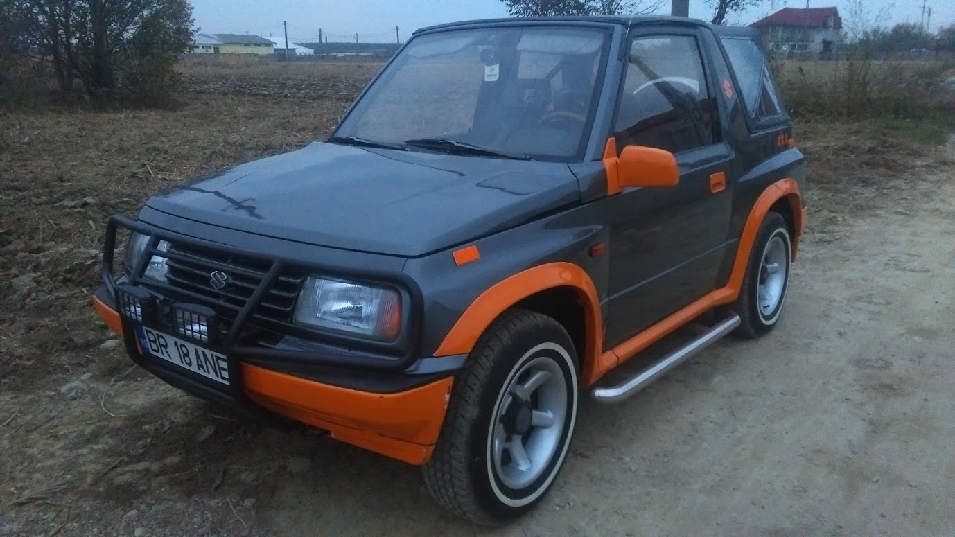

Salutare tuturor,
Acum cateva zile am achizitionat o Vitara 1.6 cabrio 1993, despre care sincer nu stiu foarte multe...ma refer la ce fel de motor are etc...
Prima impresie este ciudata, masina este destul de spartana pentru mine, fiind obisnuit cu masini mai noi...ocupandu-ma cu vanzarea de masini, am in permanenta termeni de comparatie, iar ca o mica paranteza, dupa ce am venit cu Vitara de la Focsani si m-am suit in Leon, era sa ies cu tot cu pedala de ambreiaj prin podea!:))))
In alta ordine de idei Suzi a fost reconditionata total acum aproape 2 ani, nu are rugina deloc pe nicaieri, are 38600km si a apartinut lui Ane...oricare ar fi ea!:))
Fiind o masina destul de veche are si ceva probleme si anume la galeia de evacuare care pleaca din motor, care are o mica fisura pe unde sufla si se aude putin urat, amortizoare foarte moi si parbrizul crapat!
Nu stiu cand a fost facuta ultima revizie, cu toate ca proprietarul spune ca acum 6 luni, si nici daca are distributia schimbata!
Stiu ca exista functia de search, dar nu am gasit nici un mecanic in bucuresti care sa se uite putin la ea si de aceea as aprecia putin ajutor din partea voastra!
Pe viitor urmeaza scut motor, anvelope de iarna (habar nu am de unde sa iau) si distantiere ptr roti...
Apreciez orice fel de sfat si sugestie!
Multumesc frumos
