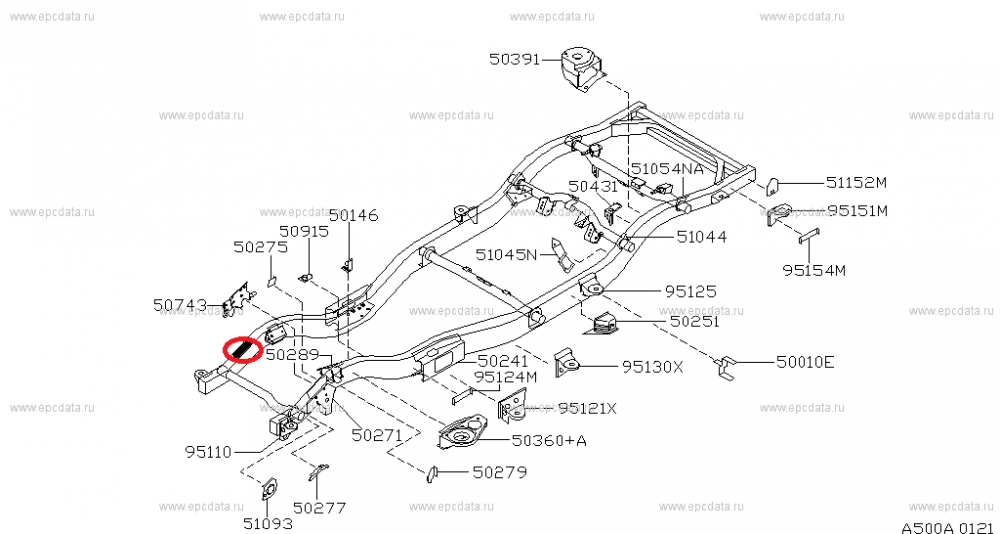

impero Postat Noiembrie 1, 2015 Partajează Postat Noiembrie 1, 2015 (editat) Re: VIN y60 Salutare Din pacate masina mea e inca in service si nu am posibilitatea sa pun poza de la masina mea dar iti pun poze cu alt sasiu sa vezi si sa iti faci o idee unde se afla. Personal am fost la RAR cand a facut identificarea deci stiu exact unde au gasit-o la masina mea (era sub o gramada de teroson ) Editat Noiembrie 1, 2015 de impero :fh Ceea ce nu te omoara te face mai puternic! :bc RESCUE4x4 Link spre comentariu Distribuie pe alte site-uri Alte opțiuni partajare...
Max Postat Noiembrie 1, 2015 Partajează Postat Noiembrie 1, 2015 Re: VIN y60 @imperio, ala din imagine nu arata cu un sasiu de Nissan Patrol Y60 iar seria nu o vei gasi nicicum in zona indicata de tine. Link spre comentariu Distribuie pe alte site-uri Alte opțiuni partajare...
impero Postat Noiembrie 1, 2015 Partajează Postat Noiembrie 1, 2015 Re: VIN y60 Te salut max Ala e sasiu generic, ca sa isi faca omul o idee, si pun pariu cu tine pe o bere rece si un mic cald ca e exact acolo unde se vede - pe partea superioara a sasiului intre roata din fata si masca - exact acolo unde e inegrit sasiul in poza :fh Ceea ce nu te omoara te face mai puternic! :bc RESCUE4x4 Link spre comentariu Distribuie pe alte site-uri Alte opțiuni partajare...

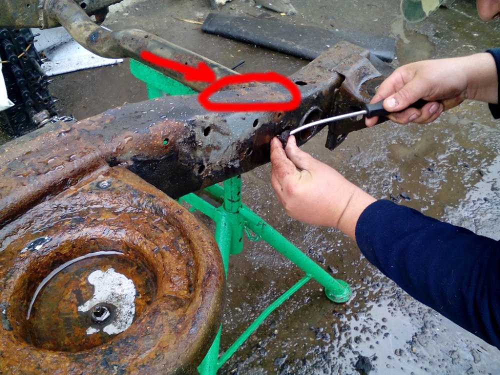

impero Postat Noiembrie 1, 2015 Partajează Postat Noiembrie 1, 2015 Re: VIN y60 uite exact sasiu original de y60 cu locatia exacta. Scuze nu am avut poza corecta - acum pun poza corecta :fh Ceea ce nu te omoara te face mai puternic! :bc RESCUE4x4 Link spre comentariu Distribuie pe alte site-uri Alte opțiuni partajare...
avolocaru Postat Noiembrie 1, 2015 Autor Partajează Postat Noiembrie 1, 2015 Re: VIN y60 Merci! trebuie sa tai!... dar nu-i chiar tragic :)) Link spre comentariu Distribuie pe alte site-uri Alte opțiuni partajare...
Max Postat Noiembrie 1, 2015 Partajează Postat Noiembrie 1, 2015 Re: VIN y60 Te salut max Ala e sasiu generic, ca sa isi faca omul o idee, si pun pariu cu tine pe o bere rece si un mic cald ca e exact acolo unde se vede - pe partea superioara a sasiului intre roata din fata si masca - exact acolo unde e inegrit sasiul in poza Dar in schita respectiva, locul marcat este partea stanga/spate a sasiului. A fost o mica confuzie. Link spre comentariu Distribuie pe alte site-uri Alte opțiuni partajare...
impero Postat Noiembrie 1, 2015 Partajează Postat Noiembrie 1, 2015 Re: VIN y60 @avolocaru - bucata pe care este poansonat VIN este relativ dreapta, nu este nimic sudat in jurul seriei pe o raza de minim 10 cm ca sa poti sa iti faci o idee. Nu tre decat sa iei ca si mine o perie de sarma si finut de tot indepartezi de pe partea superioara a sasiului in zona indicata de mine si max , tot ce ai (rugina plus izolatii) Dupa curatare dai cu putin diluant sau un solvent si baietii de la RAR se descurca mai departe (au o camera foarte performanta in varful unui bat pe care o introduc prin compartimentul motor si ajung la zona cu pricina) Bafta :fh Ceea ce nu te omoara te face mai puternic! :bc RESCUE4x4 Link spre comentariu Distribuie pe alte site-uri Alte opțiuni partajare...
avolocaru Postat Noiembrie 2, 2015 Autor Partajează Postat Noiembrie 2, 2015 (editat) Re: VIN y60 Multumesc colegii! am gasit seria, era acoperita cu ceva antifon si nu mi-am dat seama pt ca eu stiam ca este pe oala de la arc. Era cat pe ce sa trac cu cordonul de sudura peste ea. trebuie doar sa tai piesa sudata peste. Am sunat la RAR Bucuresti, mi-a raspuns un cap patrat. I-am explicat ca vreau sa fac o reparatie sa pun un petec pe sasiu. Mi-a raspuns ca trebuie sa schimb sasiul! Desigur daca seria ar fi ruginita totul devine posibil. Daca vrei sa fii corect in tara asta este foarte complicat... Editat Noiembrie 2, 2015 de avolocaru Link spre comentariu Distribuie pe alte site-uri Alte opțiuni partajare...
