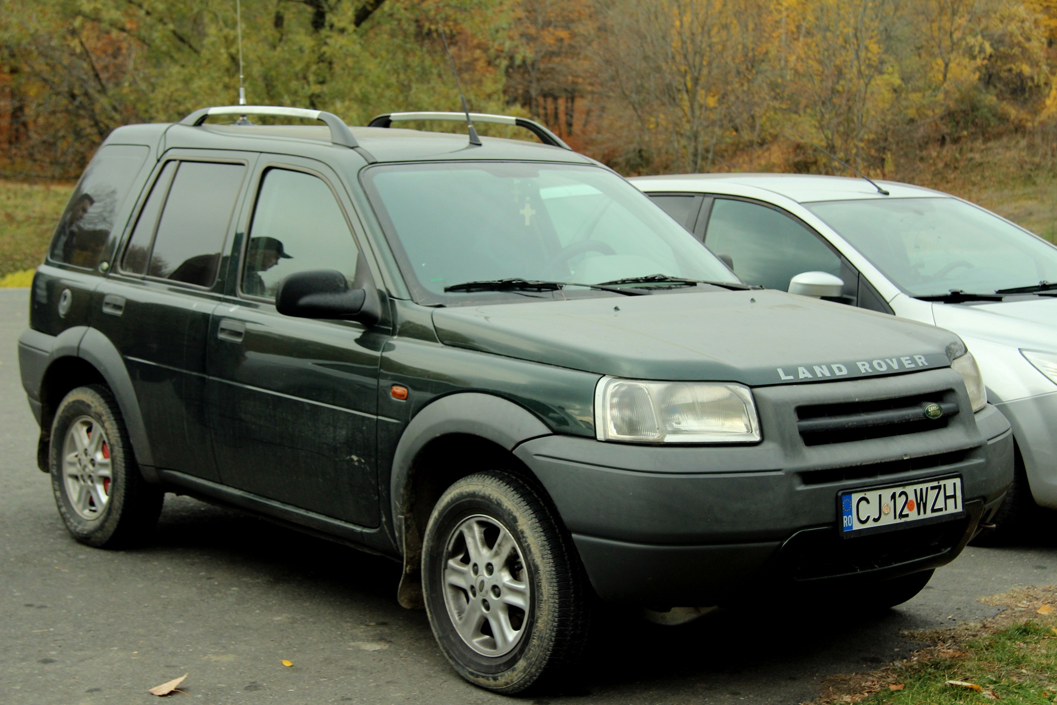

Fantasy Postat Noiembrie 10, 2015 Partajează Postat Noiembrie 10, 2015 Salutare tuturor. Deschid acest topic pentru a prezenta evolutia masinii si ceea ce urmeaza sa fac la ea. In momentul de fata masina este stoc. Are jante pe 15" si anvelope 205 / 70 / R15. Am dat comanda de flanse distantiere de 30mm si intentionez sa cumpar anvelope BF Goodrich MT KM2. Sunt putin confuz in alegerea dimensiunii, deoarece as dori sa o latesc cat mai mult pentru o buna stabilitate, si de asemenea sa se si inalte. Dimensiunea 215 / 75 / R15 din ce am citit de la colegi si am vazut si la fratele meu care are tot Freelander insa el are BFG AT, se potriveste "la mustata" fara sa atinga. Intrebarea este daca montez flanse distantiere, am vreo sansa sa pot monta 235 / 75 / R15 ? Va multumesc si sper ca s-a mai lovit cineva de aceasta situatie. Link spre comentariu Distribuie pe alte site-uri Alte opțiuni partajare...

GiantElbrus Postat Noiembrie 10, 2015 Partajează Postat Noiembrie 10, 2015 Re: Masina mea - " LANDI" - Freelander 2001 1.8i + GPL - prezentare si evolutie Te rog sa postezi si poze. Am si eu un freelander pe care l-as echipa (nu offroad) cu BFG A/T. Link spre comentariu Distribuie pe alte site-uri Alte opțiuni partajare...

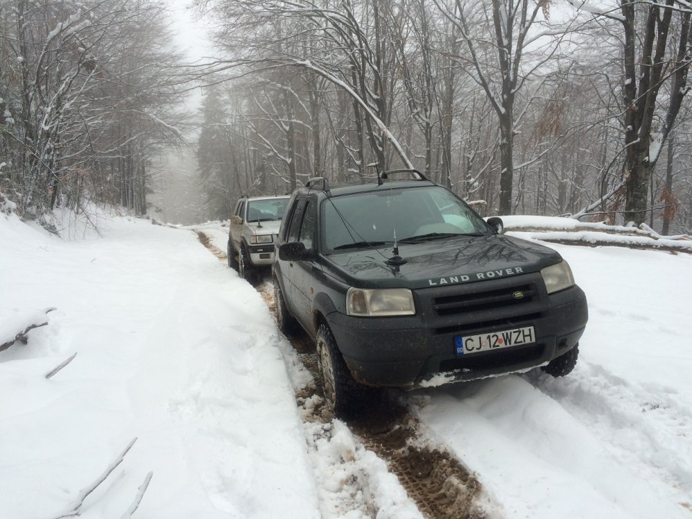

Fantasy Postat Noiembrie 10, 2015 Autor Partajează Postat Noiembrie 10, 2015 Re: Masina mea - " LANDI" - Freelander 2001 1.8i + GPL - prezentare si evolutie De ce ai vrea sa fortezi limitele masinii? Salutare. E deja "chinuita". Am testat-o offroad cu anvelopele care le are acum (cooper discoverer), si am ramas surprins de performantele care le are. O folosesc ca a 2-a masina, special pentru asta, de strada am alta masina. Nu este ea facuta special pentru offroad, insa tocmai acest lucru ma ambitioneaza..si week-end se week-end merg cu prietenii pe diverse trasee. Ideea e ca sunt constient ca nu pot face cine stie ce cu ea, macar incerc. Am zis daca tot vreau sa cumpar anvelope noi, si tot ii pun si distantierele, as fi pus 235 / 75 / R15. Am tot rasfoit forumul insa nu am auzit pe nimeni sa fi pus aceasta dimensiune pe Freelander pana acum. Ar face-o mult mai stabila cu anvelopele mai late si ar si inalta-o in plus fata de 215 / 75 / R15. Astept pareri. Multumesc Link spre comentariu Distribuie pe alte site-uri Alte opțiuni partajare...

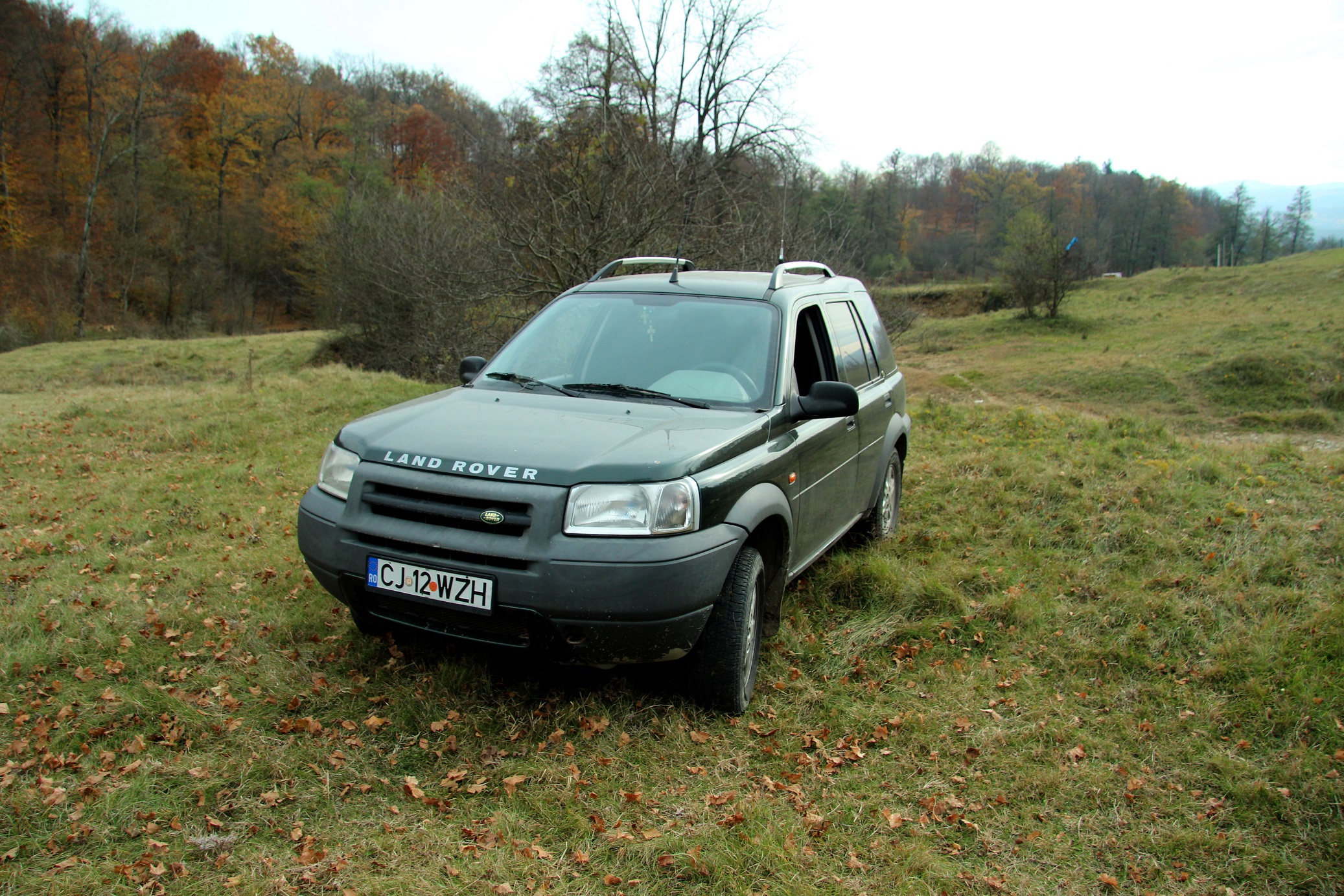

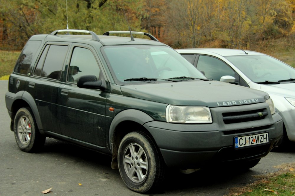

Fantasy Postat Noiembrie 10, 2015 Autor Partajează Postat Noiembrie 10, 2015 Re: Masina mea - " LANDI" - Freelander 2001 1.8i + GPL - prezentare si evolutie Te rog sa postezi si poze. Am si eu un freelander pe care l-as echipa (nu offroad) cu BFG A/T. Ea este inculpata Link spre comentariu Distribuie pe alte site-uri Alte opțiuni partajare...

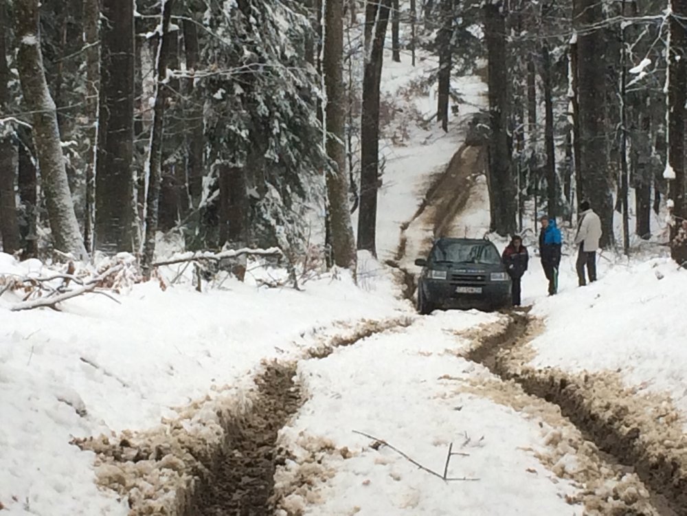

Fantasy Postat Noiembrie 10, 2015 Autor Partajează Postat Noiembrie 10, 2015 Re: Masina mea - " LANDI" - Freelander 2001 1.8i + GPL - prezentare si evolutie Si nu ai rupt nimic prin transmisie? Sau cardanul este demontat? Pune-i toate gumele acelasi tip, aceeasi dimensiune, acelasi producator, si mai vorbim dupa... E cu cardanul montat, si am urcat-o peste tot si am forjat-o. Nu a schitat nici un gest. Acum intentionez sa schimb anvelopele. O am de 1 luna de zile. Initial am cumparat-o ca sa o folosesc iarna aceasta, sa las BMW-ul in garaj, ca iarna trecuta m-am chinuit putin cu el. Se pare ca mi-a intrat in sange partea cu offroad, m-am imbarligat cu niste prieteni, si de aceea am zis sa fac niste investitii in ea. Link spre comentariu Distribuie pe alte site-uri Alte opțiuni partajare...
autoclinic Postat Noiembrie 10, 2015 Partajează Postat Noiembrie 10, 2015 Re: Masina mea - " LANDI" - Freelander 2001 1.8i + GPL - prezentare si evolutie Salut Poftim un set de poze cu masinuta mea, pentru inspiratie. http://forum.club4x4.ro/album.php?albumid=250 si inca un link cu si mai multe poze (sper sa nu fie probleme ca am postat link de pe alt site) https://www.facebook.com/media/set/?set=a.459454454093067.101639.220124904692691&type=3 Spor la modificari (si la bani) :wink: Link spre comentariu Distribuie pe alte site-uri Alte opțiuni partajare...
Fantasy Postat Noiembrie 10, 2015 Autor Partajează Postat Noiembrie 10, 2015 Re: Masina mea - " LANDI" - Freelander 2001 1.8i + GPL - prezentare si evolutie Salut Poftim un set de poze cu masinuta mea, pentru inspiratie. http://forum.club4x4.ro/album.php?albumid=250 si inca un link cu si mai multe poze (sper sa nu fie probleme ca am postat link de pe alt site) https://www.facebook.com/media/set/?set=a.459454454093067.101639.220124904692691&type=3 Spor la modificari (si la bani) :wink: Foarte frumoasa masina ta. Intradevar am cu ce sa ma inspir. Imi poti spune te rog flansele distantiere, portbagajul de sus, si cele 2 scuturi ? Link spre comentariu Distribuie pe alte site-uri Alte opțiuni partajare...
