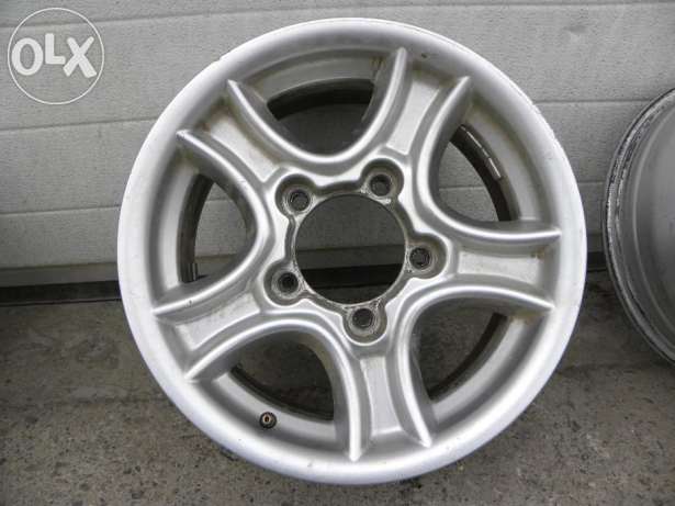

stanley Postat Noiembrie 15, 2015 Partajează Postat Noiembrie 15, 2015 Am nevoie de un set de jante pentru a monta niste anvelope A/T Hankook Dynapro RF 10 ATM 215/75R15 pentru folosire uzuala, in special iarna (masina este inaltata cu SL +50mm). Are cineva modelul de jante de aliaj din poza? Ce parere aveti de ele? Vanzatorul spune ca au 5,5x15 Incearca sa te bucuri de fiecare moment, este mai tarziu decat crezi! Link spre comentariu Distribuie pe alte site-uri Alte opțiuni partajare...
adammoga80 Postat Noiembrie 15, 2015 Partajează Postat Noiembrie 15, 2015 Re: Jante pentru Jimny sunt bune jantele pentru anelopele mentionate,iar daca anzatorul spune ca sunt 5,5 atuci mai mult ca sigur e asa suzuki vitara 1.6 yo5PKM 0763630114 Link spre comentariu Distribuie pe alte site-uri Alte opțiuni partajare...
alexb25 Postat Noiembrie 15, 2015 Partajează Postat Noiembrie 15, 2015 Re: Jante pentru Jimny Ar mai fi bine de stiut cat este ET-ul. Jimnyholic inside :j Link spre comentariu Distribuie pe alte site-uri Alte opțiuni partajare...
stanley Postat Noiembrie 16, 2015 Autor Partajează Postat Noiembrie 16, 2015 Re: Jante pentru Jimny O alta varianta ar fi jantele astea de 6jx15 cu ET +10mm. Tot pentru anvelopele mentionate mai sus, le pot monta fie fara flanse (atunci ET-ul ar fi +10mm), fie cu flanse de 28mm (atunci ET-ul ar deveni -18mm) Credeti ca pt. A/T-urile de 215/75R15 6j ar fi prea late? Imi place cum arata jantele Incearca sa te bucuri de fiecare moment, este mai tarziu decat crezi! Link spre comentariu Distribuie pe alte site-uri Alte opțiuni partajare...
Caphonne Postat Noiembrie 16, 2015 Partajează Postat Noiembrie 16, 2015 Re: Jante pentru Jimny Nu sunt late, eu am avut 195/80/15 pe aliaj 7J dar trebuia sa le tin umflate bine.215/75/15 cu 6 j se impaca bine.Mai am o rezerva tot 195/80/15 pe janta de 6 j si vad ca a stat bine, eu zic ca este ok. Dacia Duster 4x4 Daihatsu Feroza ''Facocerul gurmand'' 1.6 16V. Link spre comentariu Distribuie pe alte site-uri Alte opțiuni partajare...
stanley Postat Noiembrie 16, 2015 Autor Partajează Postat Noiembrie 16, 2015 Re: Jante pentru Jimny Nu sunt late, eu am avut 195/80/15 pe aliaj 7J dar trebuia sa le tin umflate bine.215/75/15 cu 6 j se impaca bine.Mai am o rezerva tot 195/80/15 pe janta de 6 j si vad ca a stat bine, eu zic ca este ok. M-ai convins, le-am comandat, maine imi vin cele 4 bucati de la Campulung Moldovenesc cu Fancurier Numai bine ! Incearca sa te bucuri de fiecare moment, este mai tarziu decat crezi! Link spre comentariu Distribuie pe alte site-uri Alte opțiuni partajare...
Caphonne Postat Noiembrie 16, 2015 Partajează Postat Noiembrie 16, 2015 Re: Jante pentru Jimny la postul nr 25 o sa vezi jantele de aliaj 7J cum aratau cu gume de 195 din cate se vede iesea buza un pic in afara dar am mers cu ele fara probleme. http://forum.club4x4.ro/showthread.php?67389-Feroza-Facocerul/page3 Dacia Duster 4x4 Daihatsu Feroza ''Facocerul gurmand'' 1.6 16V. Link spre comentariu Distribuie pe alte site-uri Alte opțiuni partajare...
