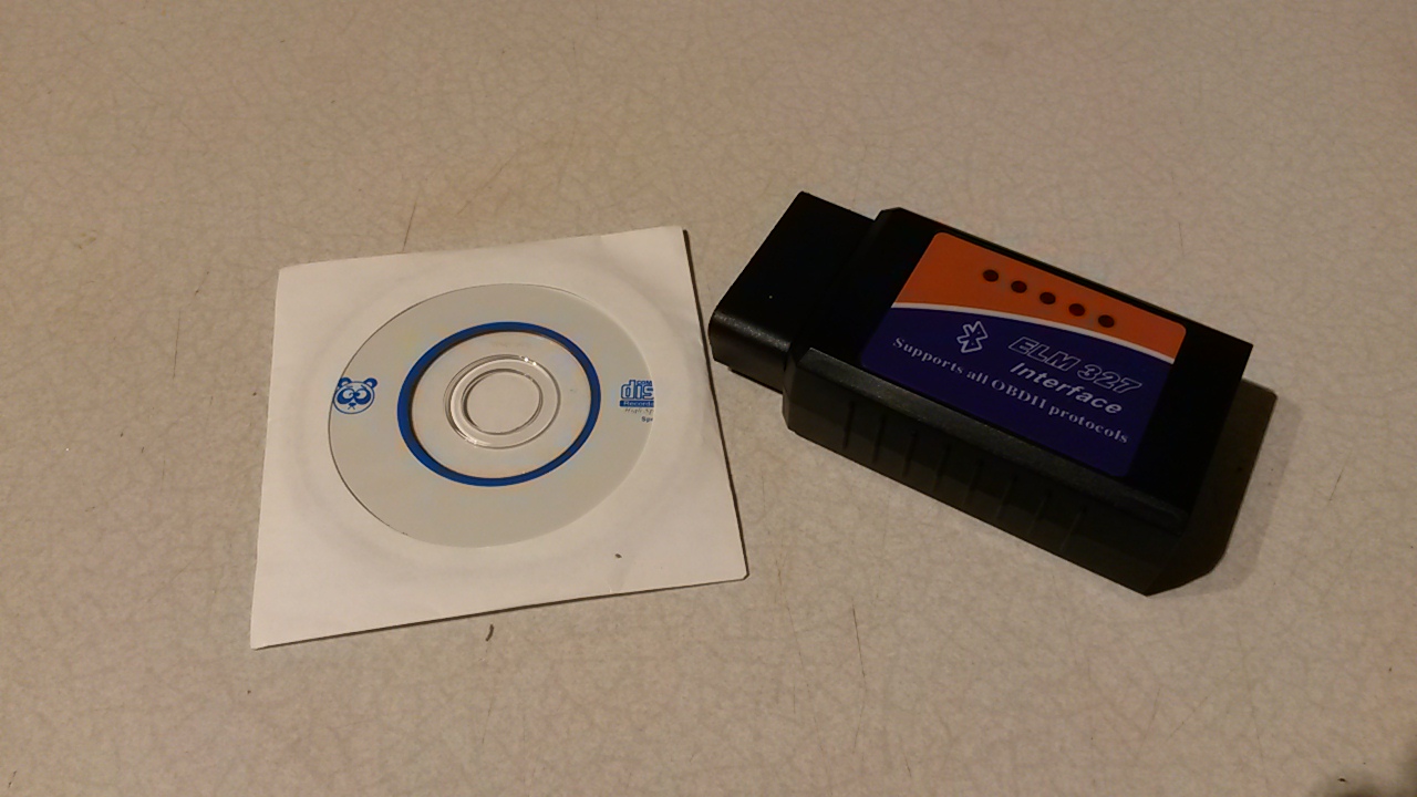

plummer Postat Noiembrie 27, 2015 Autor Partajează Postat Noiembrie 27, 2015 Re: Tester Diagnoza - OBD II Indincatorul "Engine Check" s-a stins de la sine dupa ce am deschis acest topic(ironic, nu?). DAR... problema aparuta nu trebuie lasata nerezolvata si am cumparat pana la urma Interfata Bluetooth ELM 327 v2.1 folosita cu aplicatia Torque. Functioneaza foarte bine. Am gasit si sters P0103 Error (Cylinder 1 misfire). Primul pas e sa verific bujiile sa vad daca arata ok. Daca totul e ok ochiometric :oc o sa verific "la rece" si apoi "la cald" cu un multimetru rezistenta lor sa nu cumva sa fie rezistorul din interior crapat sau vreo fisura, ceea ce impiedica functionarea bujiei in parametri. Sper sa fie doar asta problema care a aprins becul in bord, altfel trebuie sa iau pe rand fise, senzor oxigen, compresie, etc :al Inca mai caut software pentru laptop pentru mai mult control asupra calculatorului (ECU). Care lucrati/aveti cunostinte de elctronica/software pentru Mitshubishi Pinin va rog nu va sfiiti sa dati un sfat. Masina asta am inceput sa o descopar incet-incet, nu e cum spun altii plina de electronica(cel putin nu mai mult decat alte masini din generatia ei) insa cu mijloacele potrivite putem sa ii facem o mentenanta fara batai de cap. Intreb de o solutie pentru ca e greu sa tot arunc bani pe diverse "experimente" . Multumesc tuturor pentru interventii. Promit sa pun toate detaliile utile rezolvarii problemei/lor. E foarte greu sa gasesti o rezolvare daca nu ai cunostinte in domeniu, insa omu` cat traieste invata. :old :tk ~ Silence is a gift ~ ~ Learn to value its essence ~ Link spre comentariu Distribuie pe alte site-uri Alte opțiuni partajare...
