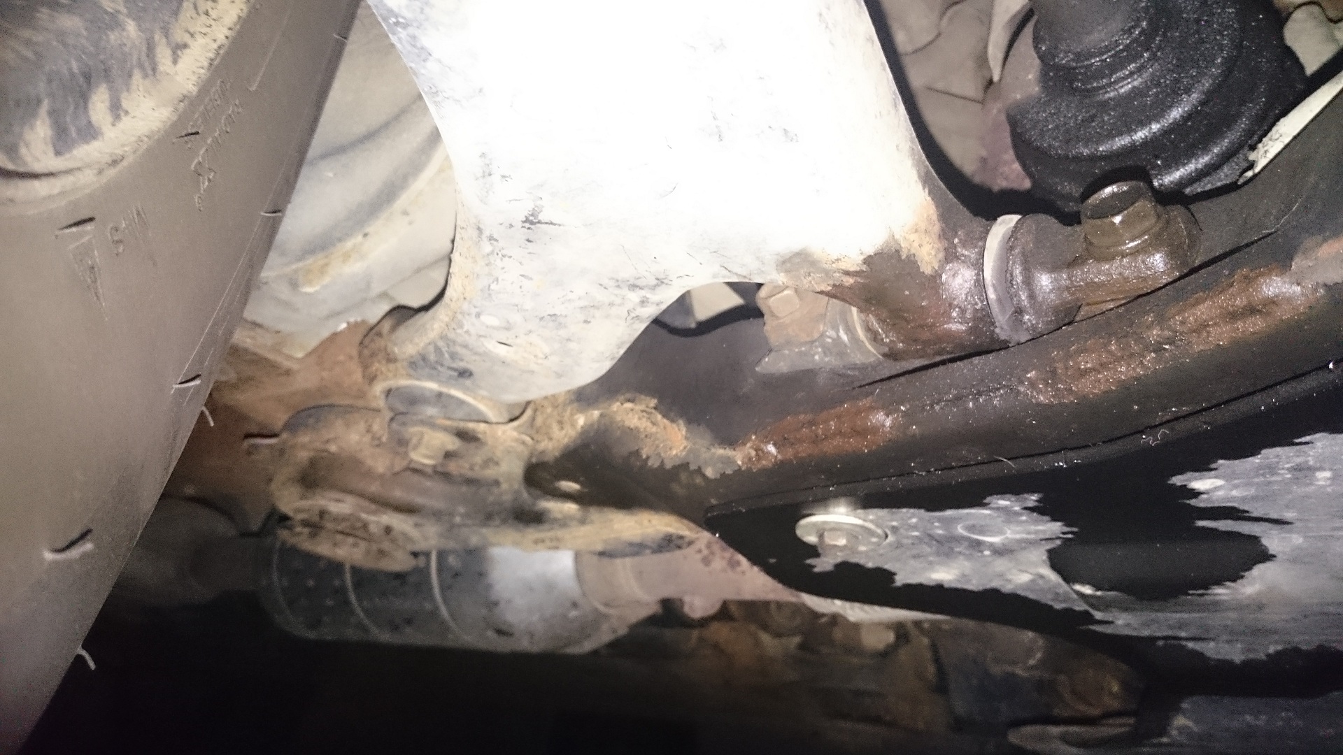

Ryon Postat Noiembrie 21, 2015 Partajează Postat Noiembrie 21, 2015 Stimati colegi de forum, am o mare belea cu Santa Fe-ul din semnatura, fabricatie 2003: unul din cele doua suruburi ce tin bascula in partea din fata, nu vrea sa iasa nici in ruptul capului. In incercarea de a-l insuruba/dezsuruba, la fel ca la bujiile incandescente - poate poate reusim, se pare ca s-a taiat filetul surubului. Cel de al doilea surub a iesit, insa in zona in care a "strans", filetul era mult subtiat, parca mancat de oxid. De aici am dedus ca filetul surubului incapatanat...pur si simplu s-a dus in incercarile repetate de al strange/desface. Ce solutii exista in cazul acesta? Acum nu merge nici sa-l mai strang la loc. Atasez si o imagine cu bascula in cauza. Multumesc anticipat pentru ajutor. Link spre comentariu Distribuie pe alte site-uri Alte opțiuni partajare...

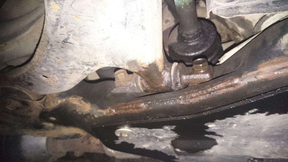

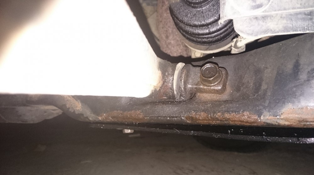

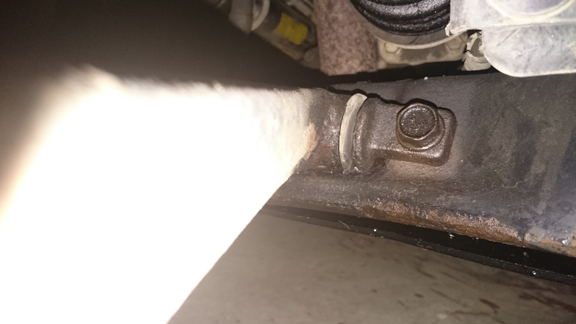

Ryon Postat Noiembrie 22, 2015 Autor Partajează Postat Noiembrie 22, 2015 (editat) Re: Santa Fe 2003 - Surub bascula rupt in cadrul motor Nu, bascula este inca pe masina, am reusit sa desfac doar surubul din stanga, cel din dreapta se invarteste in gol. Atasez posa cu bascula, cadrul motor si surubul in cauza. Editat Noiembrie 22, 2015 de Ryon Si pozele Link spre comentariu Distribuie pe alte site-uri Alte opțiuni partajare...
