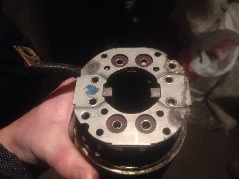

gabarea Postat Februarie 19, 2016 Autor Partajează Postat Februarie 19, 2016 Re: pajero "amfibie" 2.8, 1994 asta ar inseamna ca sunt carbunii dusi si face figuri la pornire? din 4 doar 2 mai sunt buni. e chiar asa strasnic? Link spre comentariu Distribuie pe alte site-uri Alte opțiuni partajare...
cos Postat Februarie 19, 2016 Partajează Postat Februarie 19, 2016 Re: pajero "amfibie" 2.8, 1994 Da . ... sa fim corecti pana la capat ! Nu cere nimeni sa fii impecabil si un fel de varf de gama , doar corect e destul ! Link spre comentariu Distribuie pe alte site-uri Alte opțiuni partajare...
