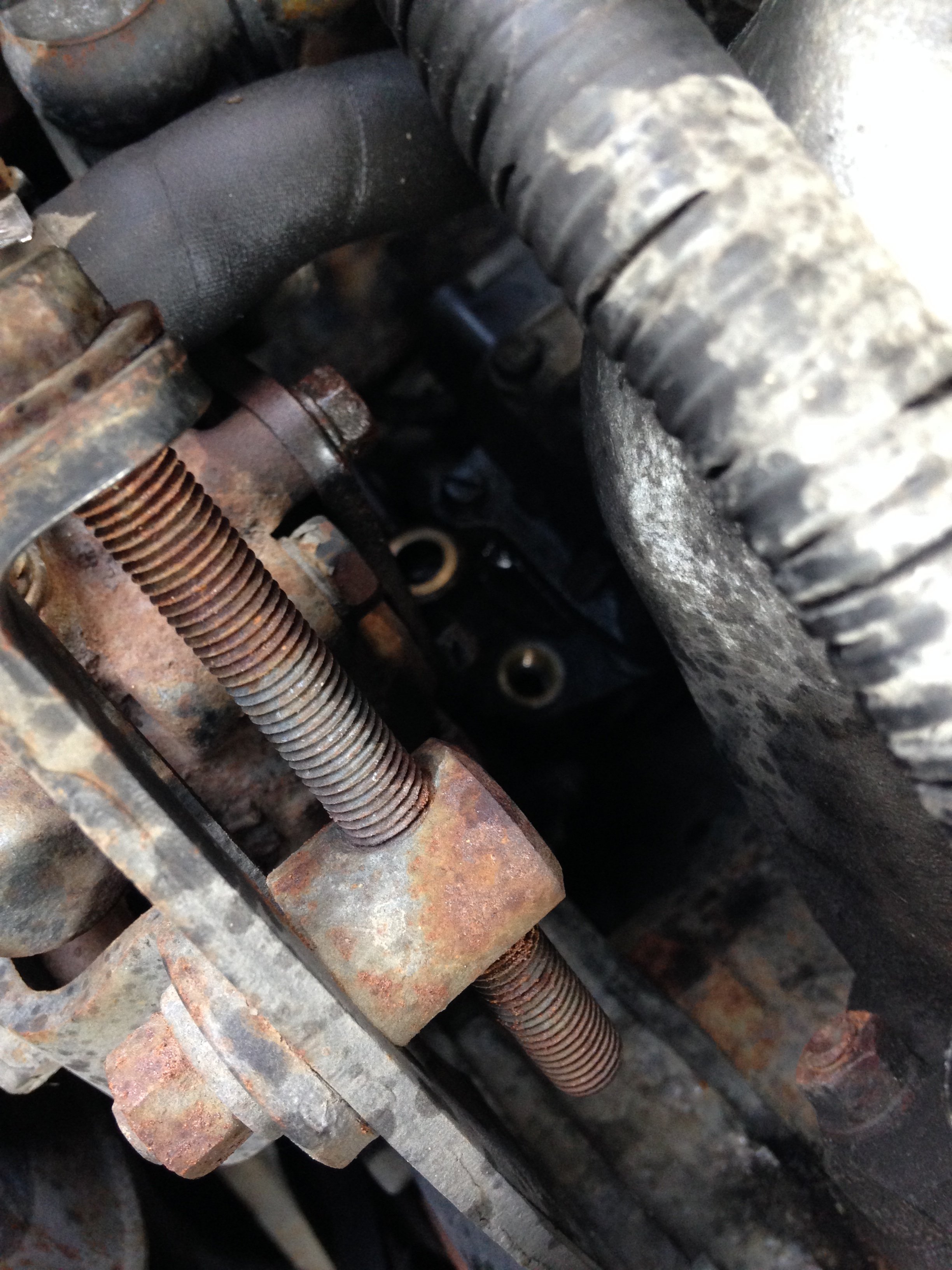

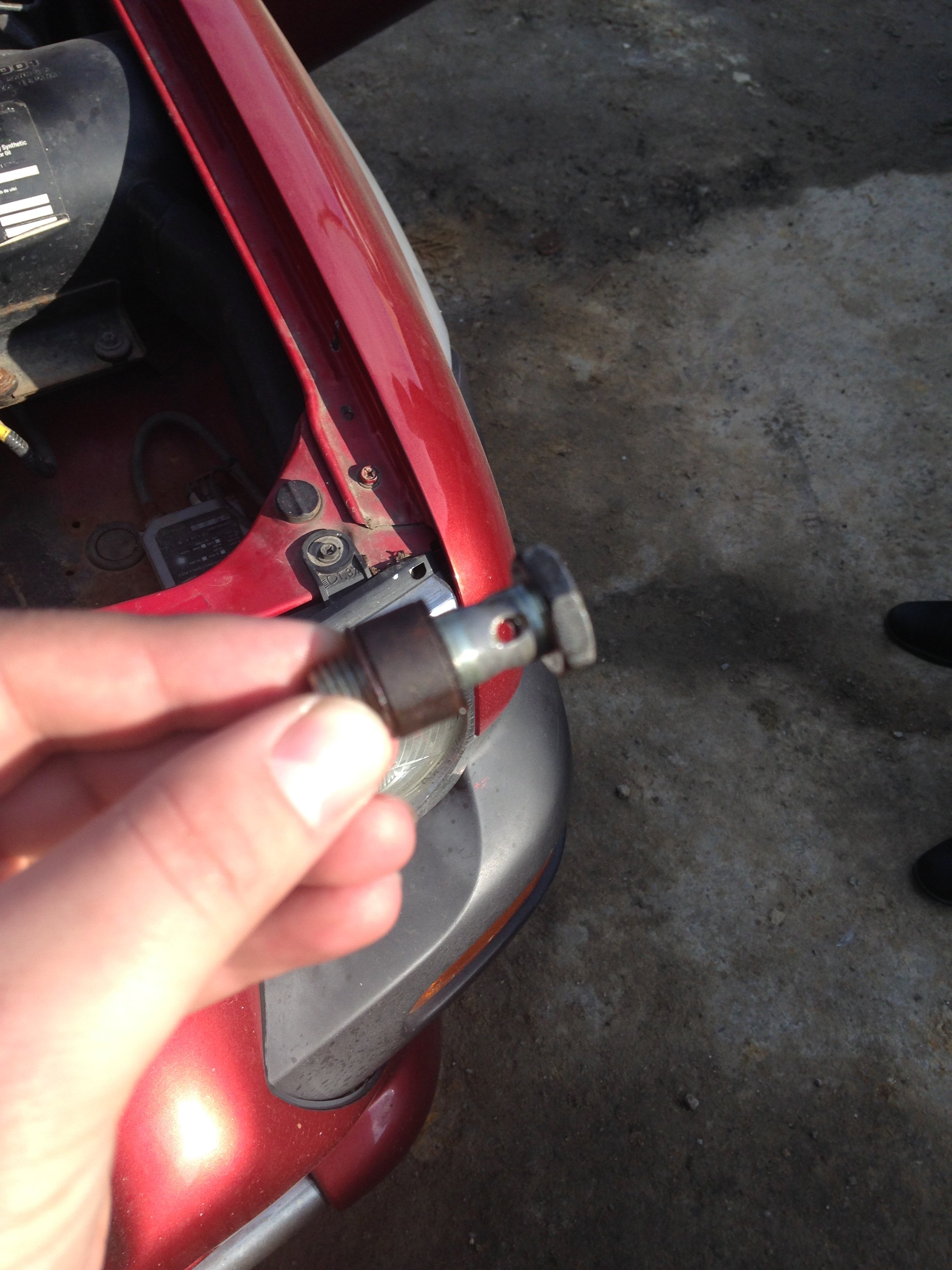

vandrei27 Postat Decembrie 16, 2015 Autor Partajează Postat Decembrie 16, 2015 (editat) Re: Terrano 2 2.7 tdi - motorul functioneaza neregulat Buna seara Ai sita pe conducta de tur care intra in partea de sus a pompei de motorina. In mod normal nu prea se vede dar desfaci conducta iar apoi cu degetul o tragi de pe scaunelul ei si o cureti. N o sa mai ai probleme. Merci de informatie, o sa mai desfac o data conducta pt ca nu am gasit nici o sita, nici in pompa nici pe conducta nu am vazut nimic. Atasez si 3 poze de cand am desfacut conducta, poate imi arati mai bine unde ar fi sita aia. Masina e Maverick din 97, pe forumurile englezesti ziceau ca sita au pus-o dupa 98 la intrarea in pompa de injectie. Editat Decembrie 16, 2015 de vandrei27 Link spre comentariu Distribuie pe alte site-uri Alte opțiuni partajare...
Irod Postat Decembrie 17, 2015 Partajează Postat Decembrie 17, 2015 Re: Terrano 2 2.7 tdi - motorul functioneaza neregulat si simpla inspectie a pompei de R20 este o aventura , pompa e incredibil de aiurea pozitionata. In principiu nu se poate face mare lucru pe la ea pana nu o pui pe masa. Nissan Terrano R20 Panzer II BFG MT Nissan Patrol Y61 Panzer IV BFG MT Natura si aventura Link spre comentariu Distribuie pe alte site-uri Alte opțiuni partajare...
vandrei27 Postat Decembrie 17, 2015 Autor Partajează Postat Decembrie 17, 2015 Re: Terrano 2 2.7 tdi - motorul functioneaza neregulat si simpla inspectie a pompei de R20 este o aventura , pompa e incredibil de aiurea pozitionata. In principiu nu se poate face mare lucru pe la ea pana nu o pui pe masa. Stiu ca e destul de greu accesibila dar la furtunul de tur unde ar trebui sa fie sita aceea am ajuns si as vrea sa stiu daca mai are rost sa il desfac o data ca nu am vazut-o prima oara, e vreo sita acolo sau nu toate modelele au avut asa ceva? Link spre comentariu Distribuie pe alte site-uri Alte opțiuni partajare...
