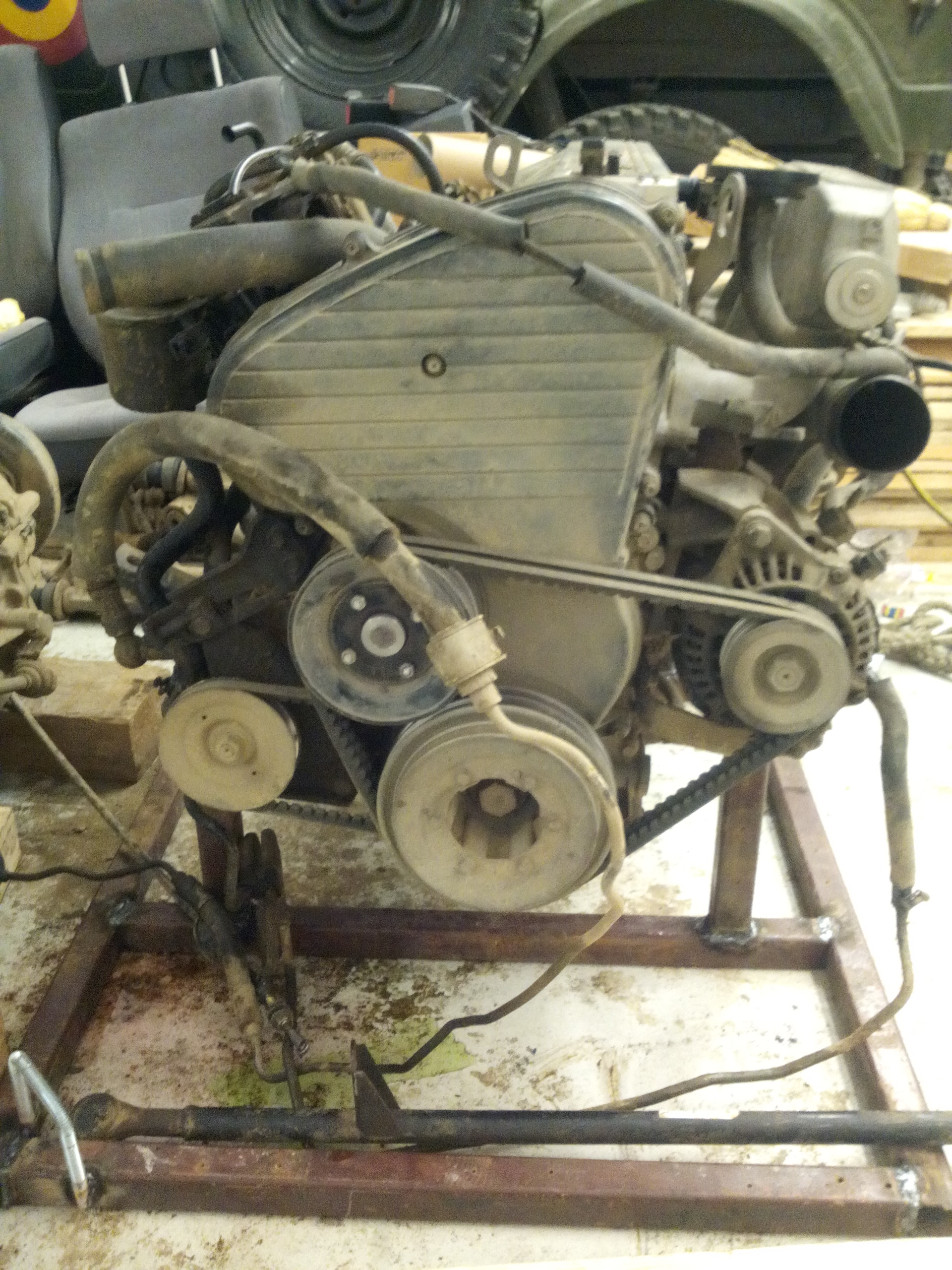

pai pe stanga ai pompa de apa si sub ea ai pompa de servo
daca din stanga vine atunci insista pe astea doua mai mult investigatia
daca te ajuta cu ceva diseara iti fac poze ma motorul pe care l-am dat eu jos de pe a mea si vezi cum sunt pozitionate
Re: Sunet suspect Patrol Y60
te rog , daca poti fa
