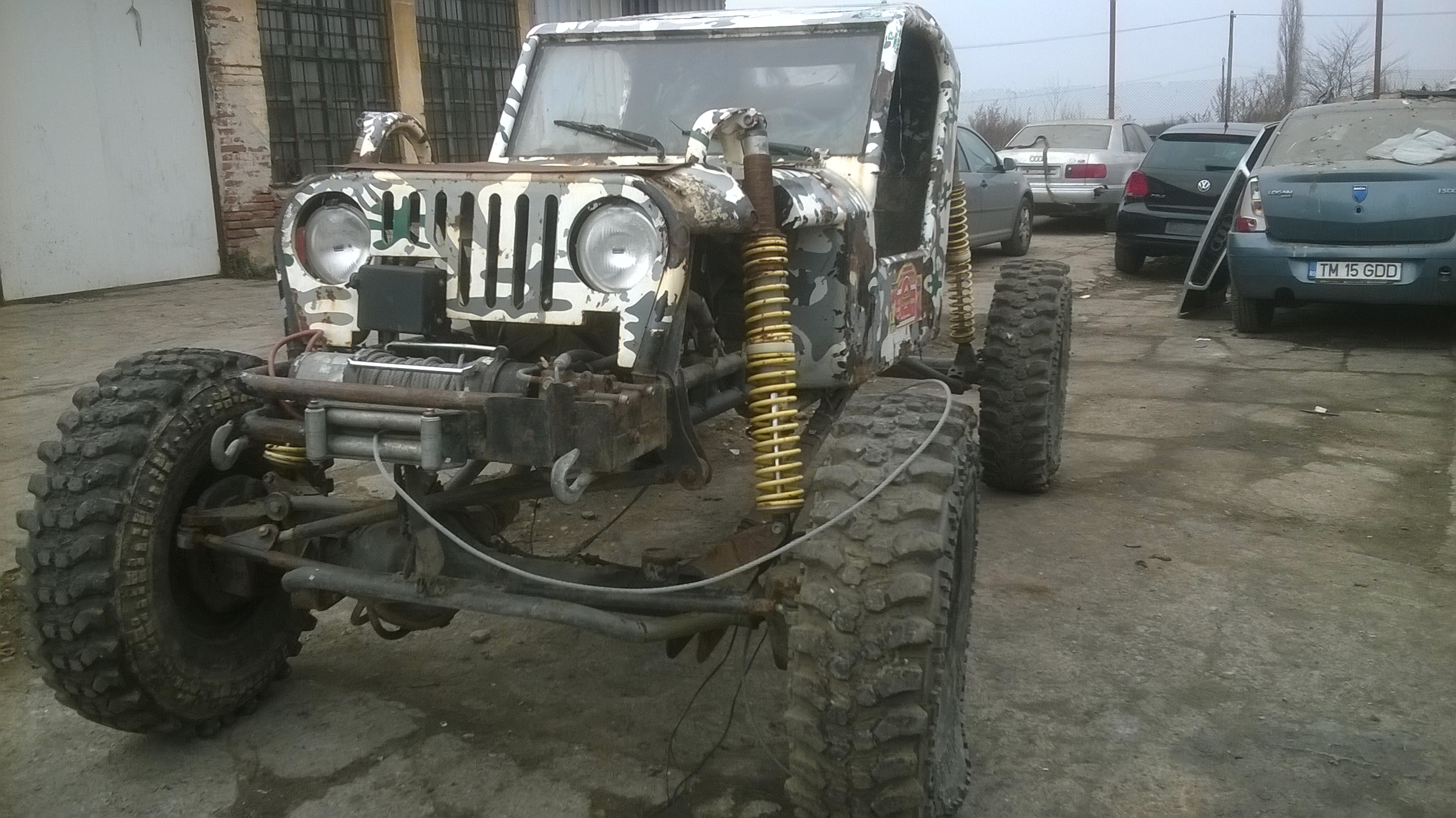

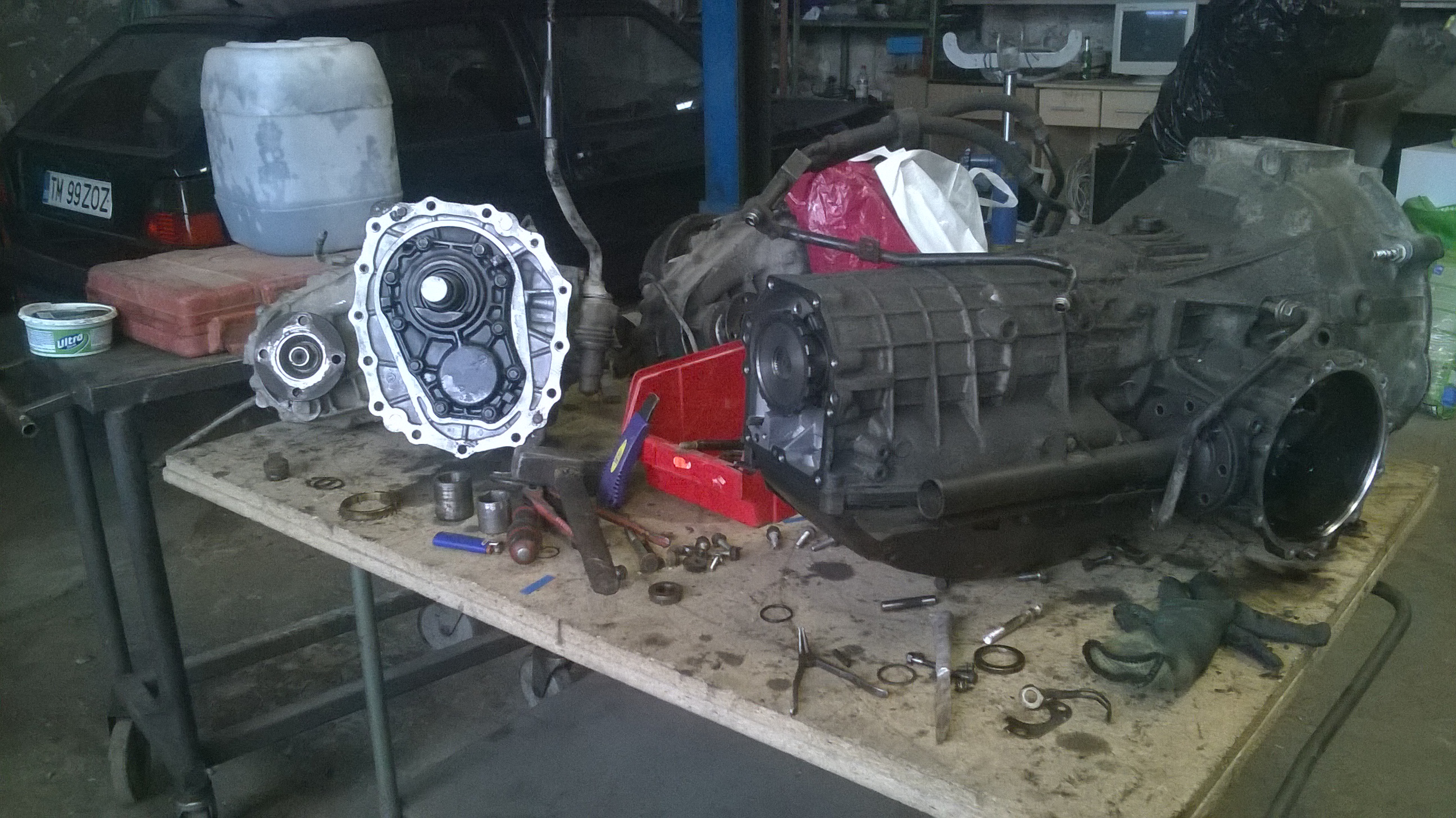

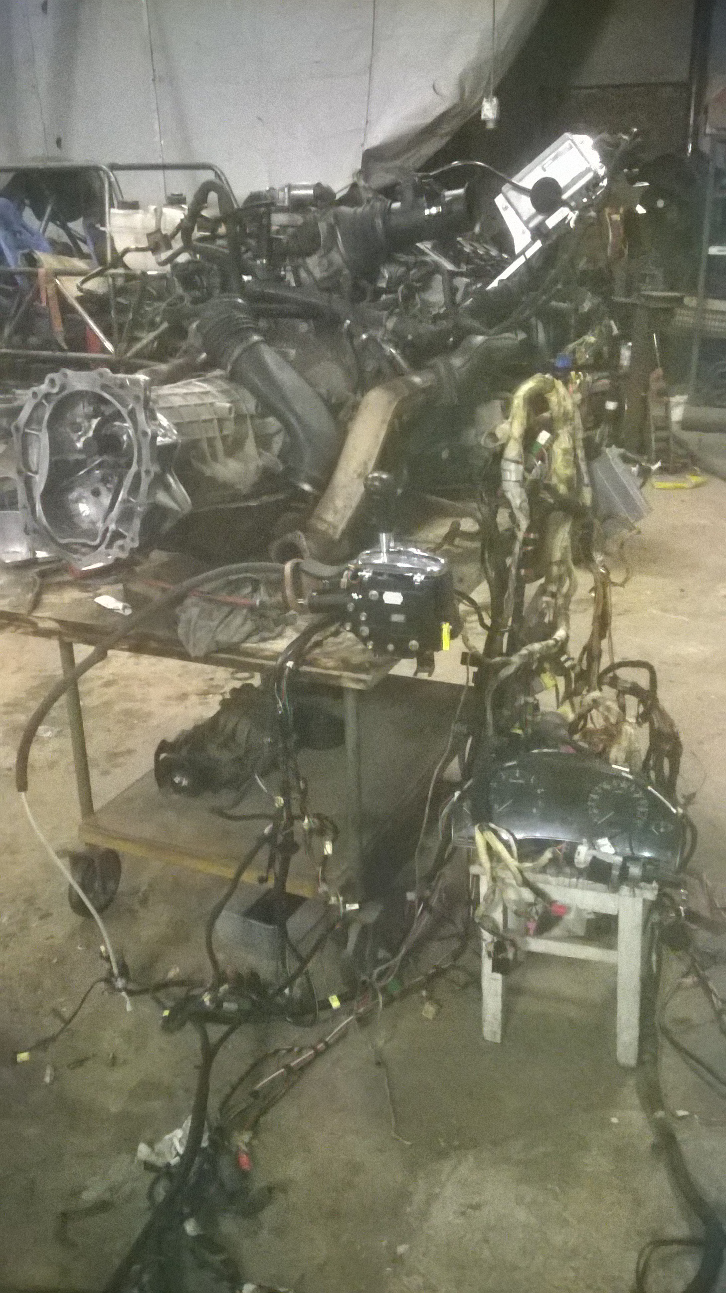

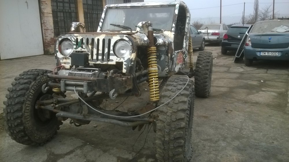

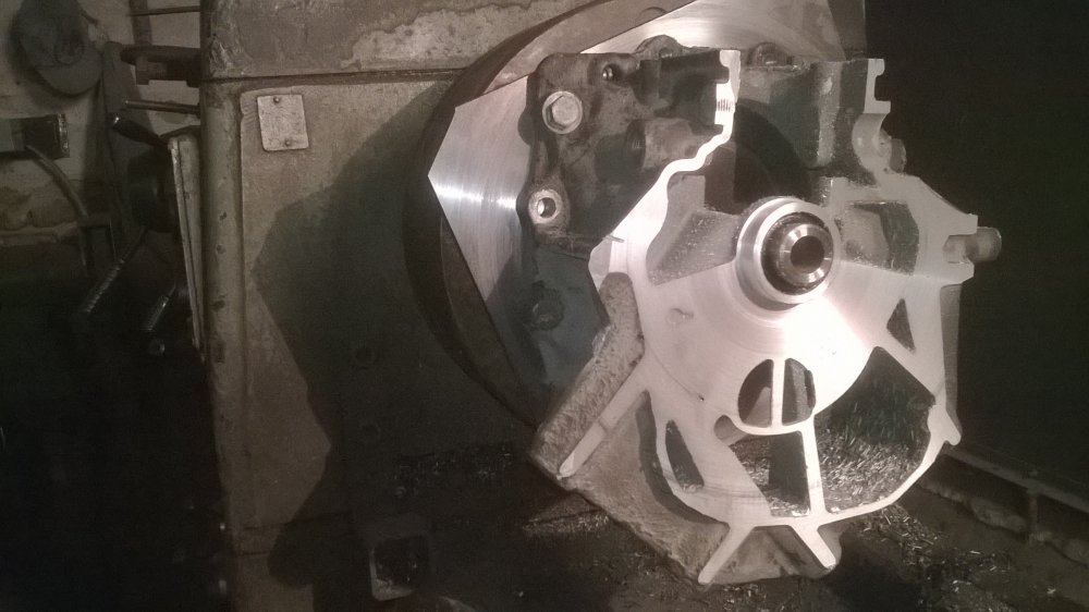

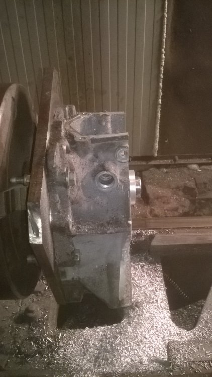

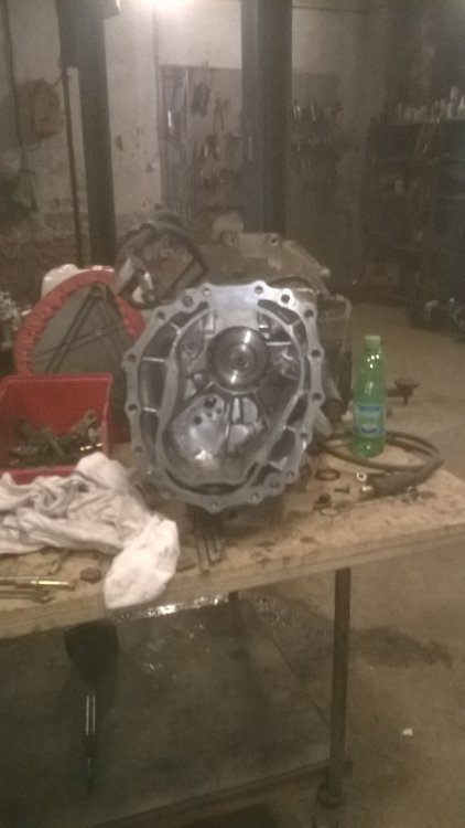

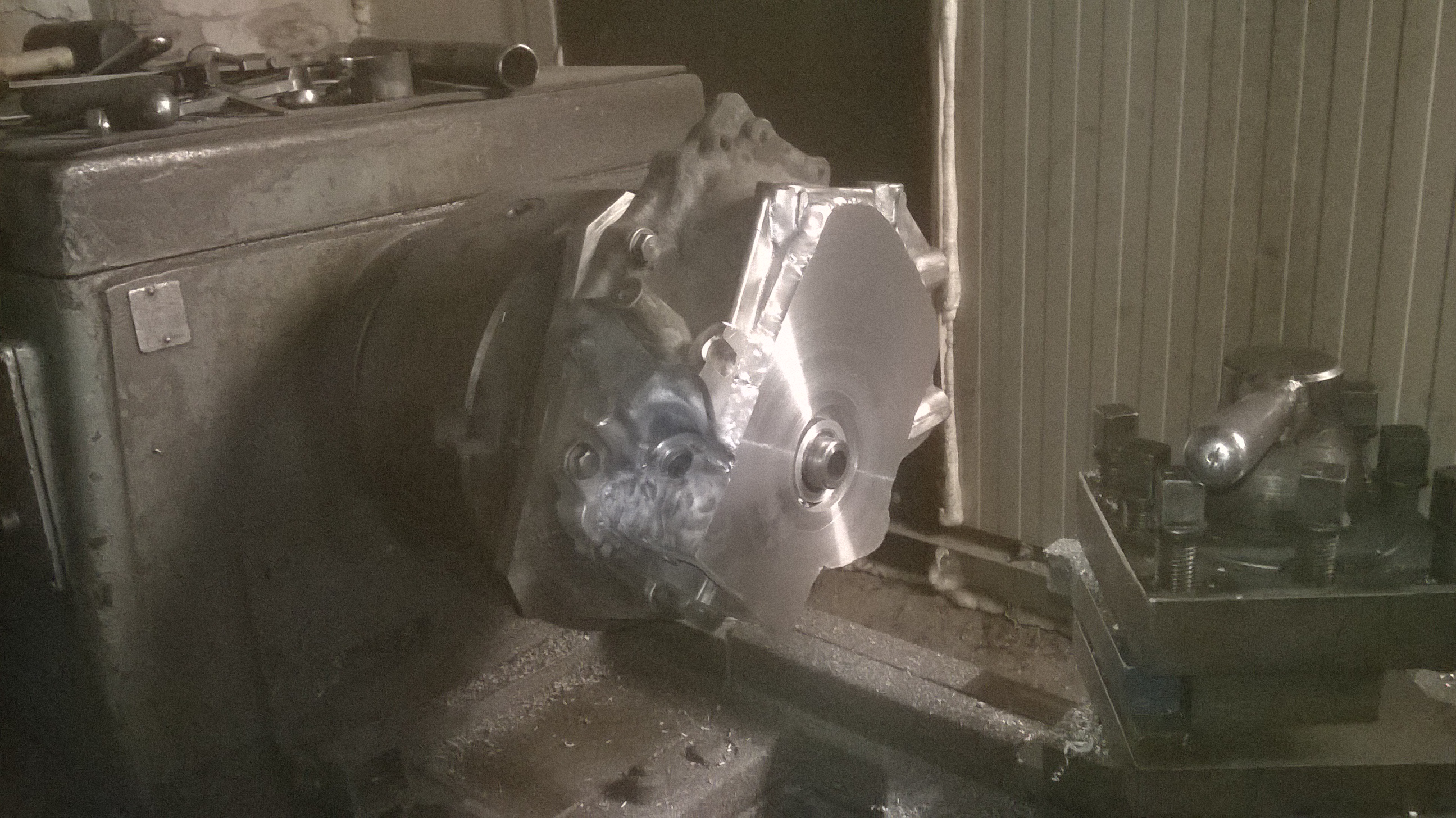

82359819_WP_20151207_0011.thumb.jpg.54cd3da0850d6a402e7aa5cd91c38184.jpgZilele acestea am "casatorit" o fiica de-a lui ZF cu un fiu a lui Nissan, (vorba lui Stefan), pe un motor v8 audi 300 CP. Am intampinat mici probleme, pentru ca ABS-ul nu era de acord cu aceasta "casatorie" l-am convins pana la urma. Uite cateva poze si poate un filmulet daca smai stiu sa-l incarc.

Nu am imperecheat motorul cu cutia de Patrol din doua motive:
-1 pentru ca asa a dorit prietenul meu, proprietarul fostei mele masini.
-2 cutia de patrol 2.8 nu este suficient de reziztenta. ( am facut si 2 astfel de cuplaje)
Motorul are 210 kg, cutia ~80 kg si reductorul de patrol 45 kg cred, racirea se poate rezolva in mai multe feluri, cu radiator aer ulei sau radiatorul original care are racire dedicata.
cutia este in 4 trepte, iar senzatia ca schimba lent este din cauza ca unul acelera iar altul schimba (cutia in 5 trepte este mai mica si mai stricacioasa, desi are rapoarte mai bune pe a I-a)

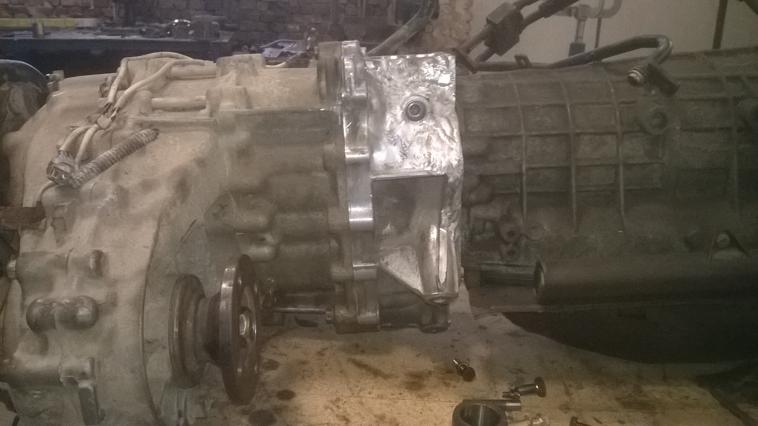

Astept sa vad cum o sa se comporte ansamblul pe masina....cutia fiind de pe un a8 quattro nu are doua diferentiale in ea? sau are cutie de transfer in care e si diferentialul central?

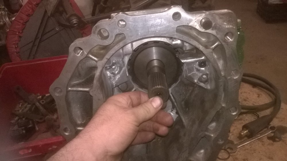

Reductorul de Nissan este pus chear in locul cutiei de transfer a lui Audi, deci nu v-a avea diferential central si nici diferential pt tractiunea fata
[ATTACH=CONFIG]255385[/ATTACH][ATTACH=CONFIG]255386[/ATTACH]
