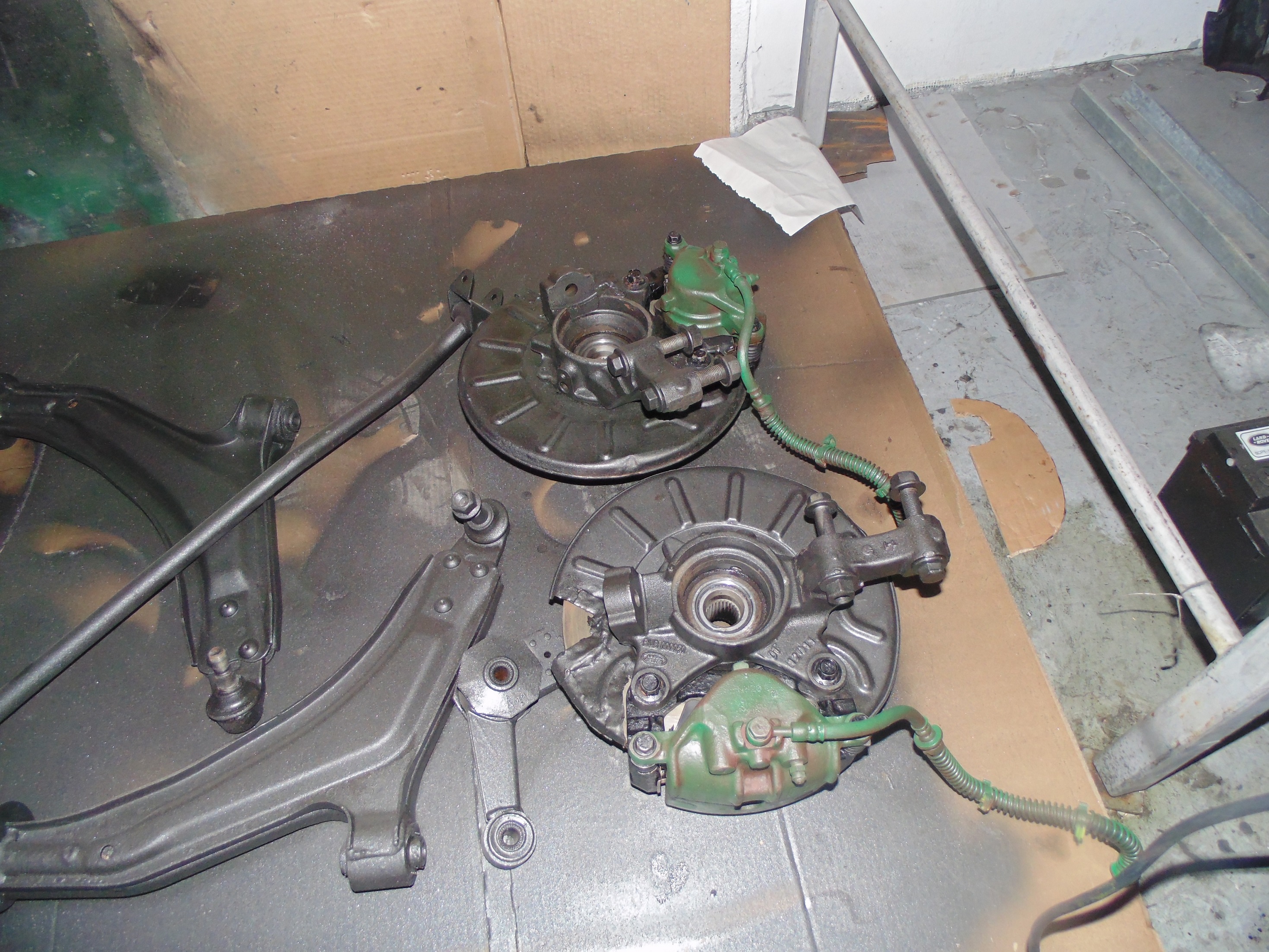

Salutare

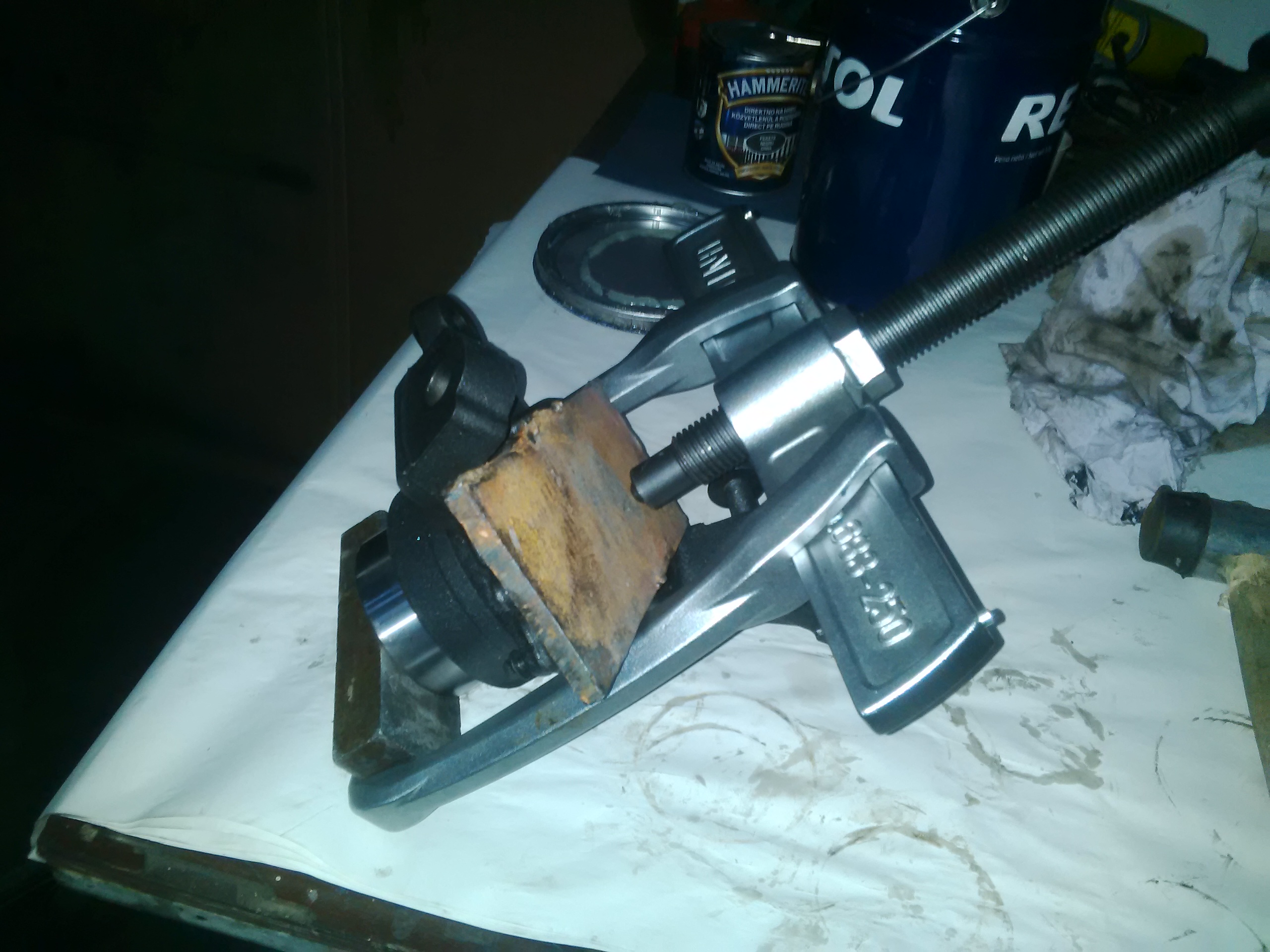

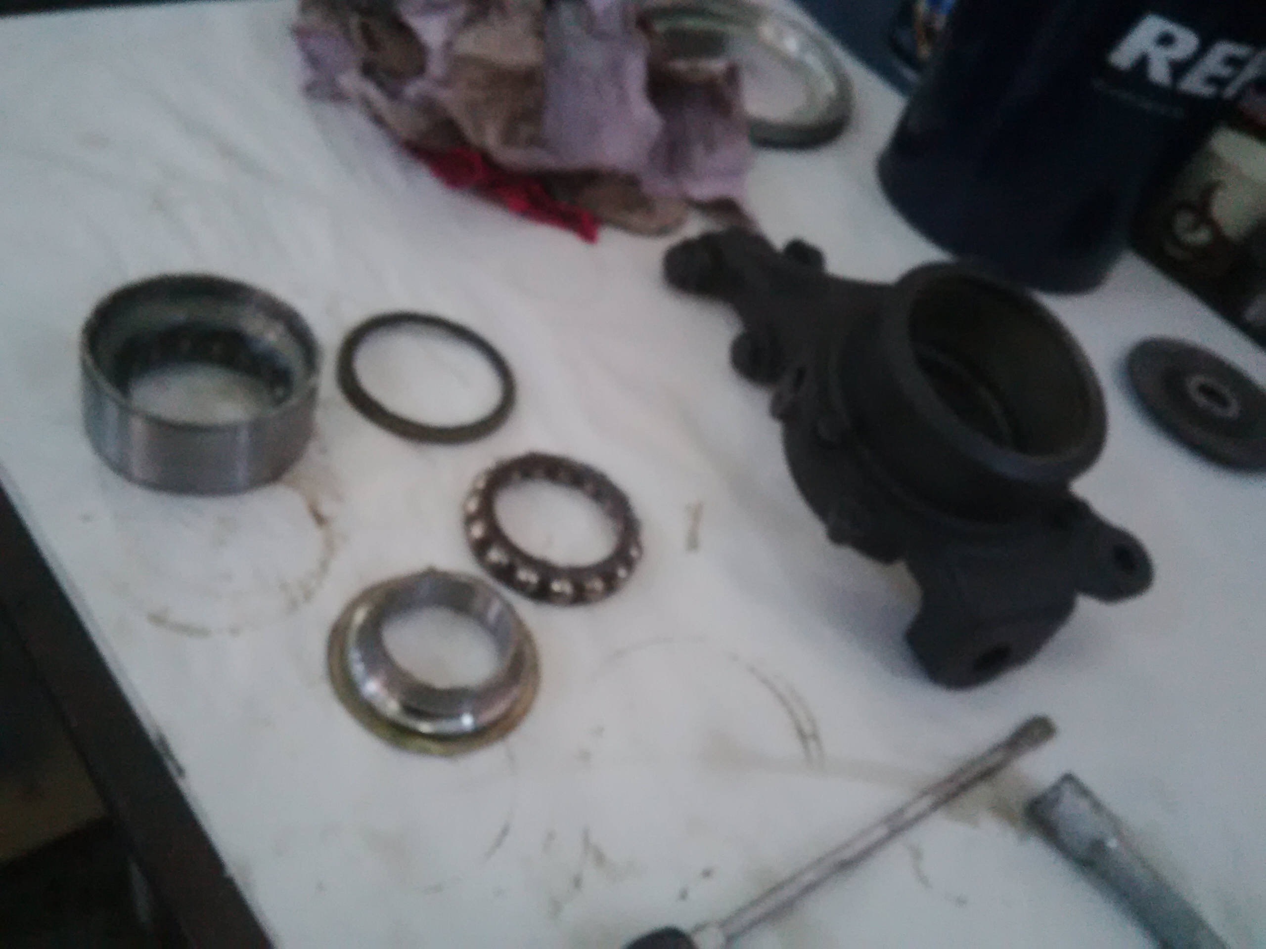

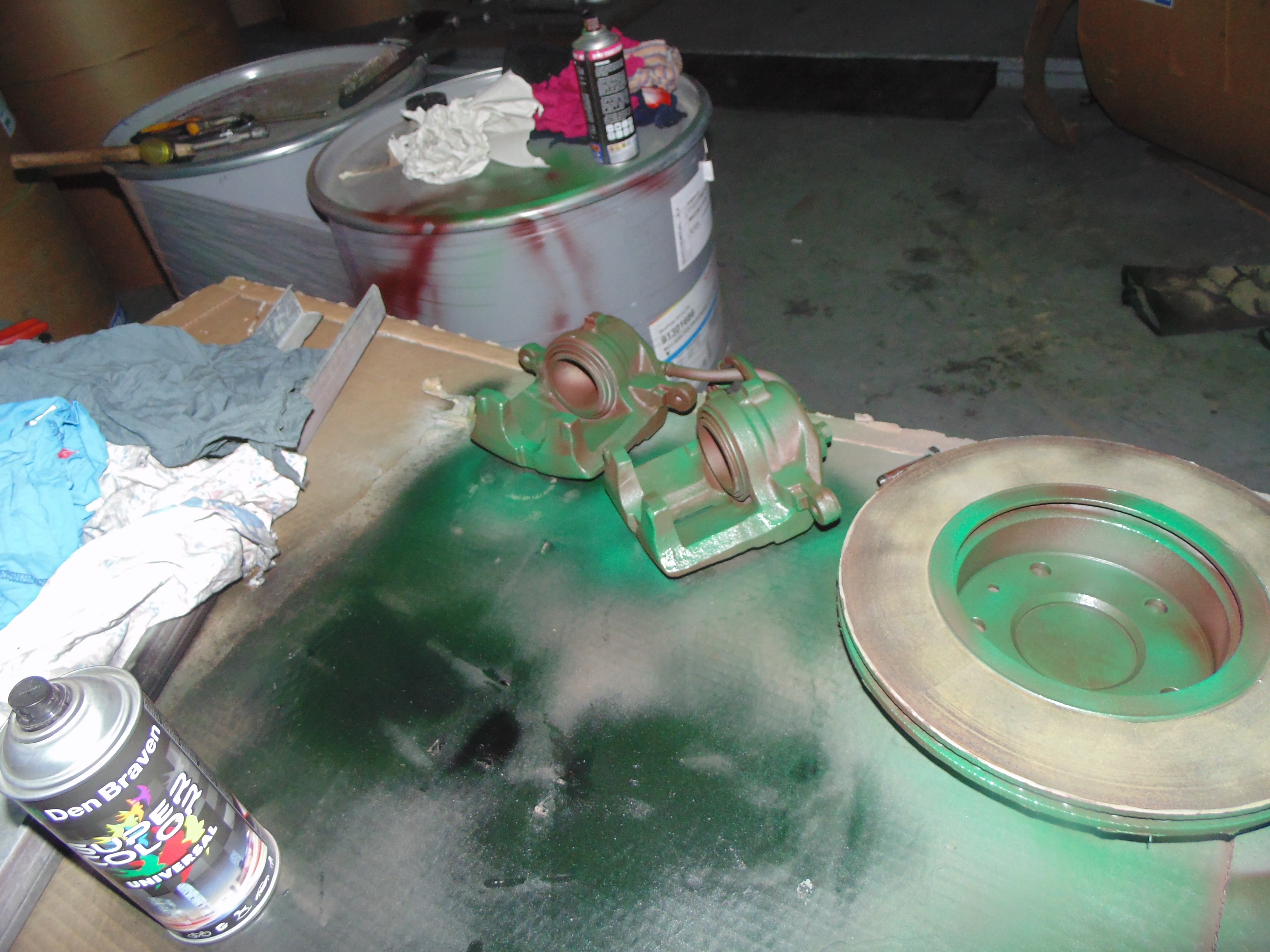

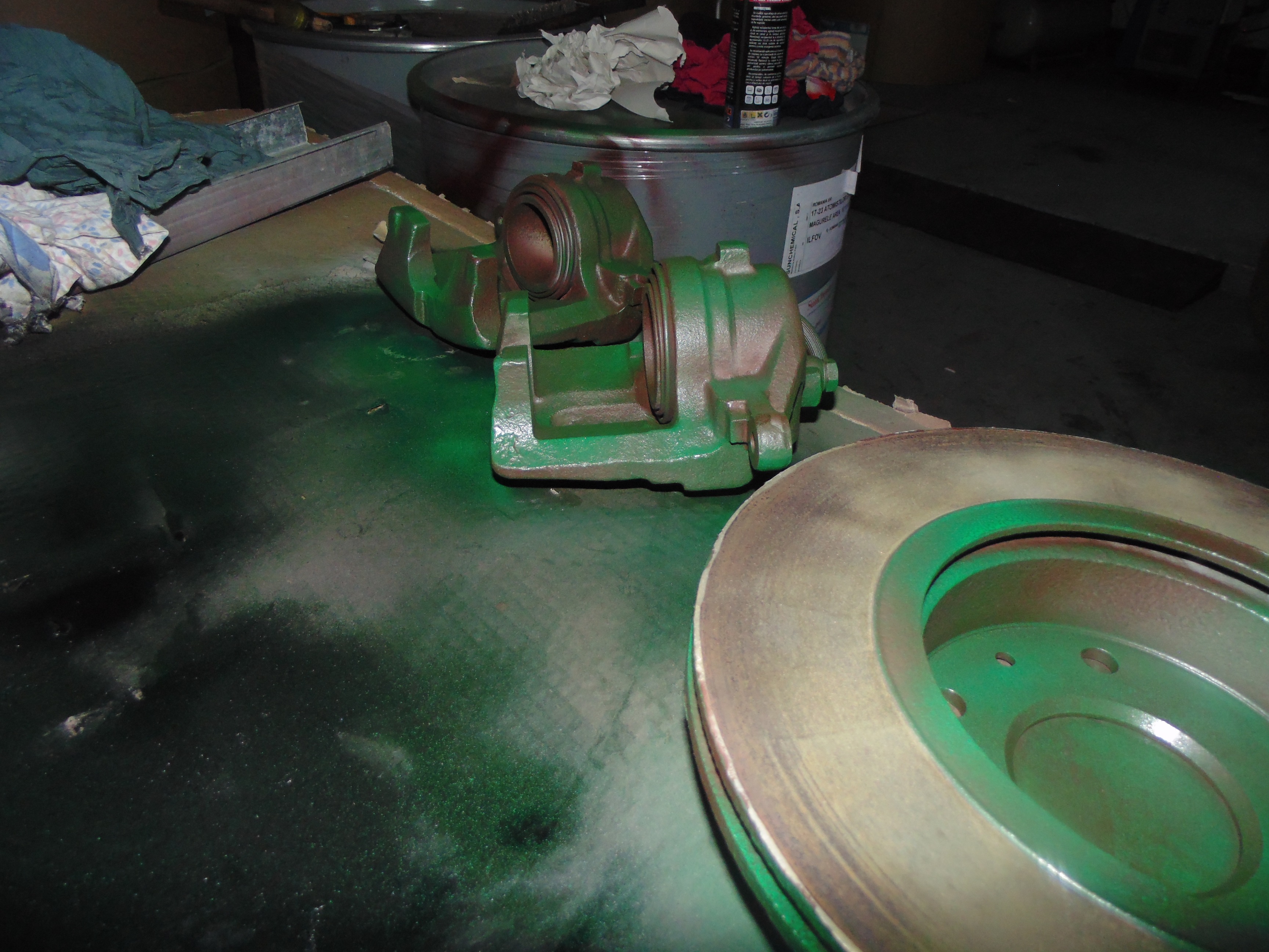

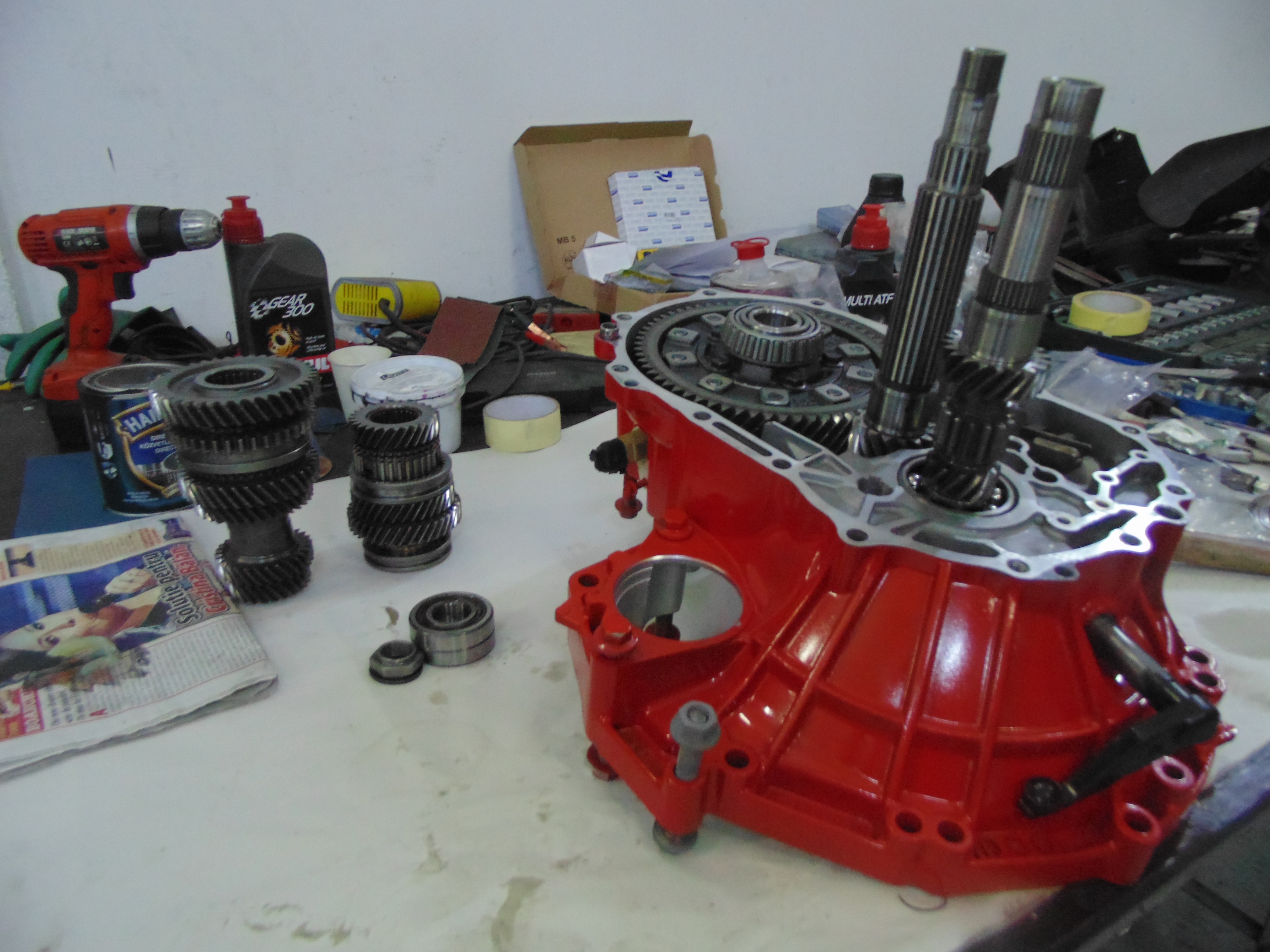

Astazi am lucrat la rulmenti si la etrieri.
Rulmentii au fost desfacuti complet curatati , gresati si pusi la loc. In principiu sunt doi rulmenti pusi fata in fata ce se strang pe planetara. Se strica foarte greu daca sunt intretinuti. Spalati curatati, vaselina si pusi la loc.
La etrieri am desfacut pistoanele pentru ca aveau multe reziduri, curatat interior , garniturile sunt bune si montati la loc.
Pentru cei care nu stiu cum se baga usor burduful de la pistonul etrierului aveti un demmo. Cu aer se pompeaza aer pe furtun pana umfla burduful .
Nu incercati sa-l intindeti pe piston cu surubelnita deoarece puteti gauri burduful.
Apoi lucrurile sunt simple. Sincer primul piston a intrat din prima incercare , al doilea m-a cam frecat un pic dar a intrat pana la urma.

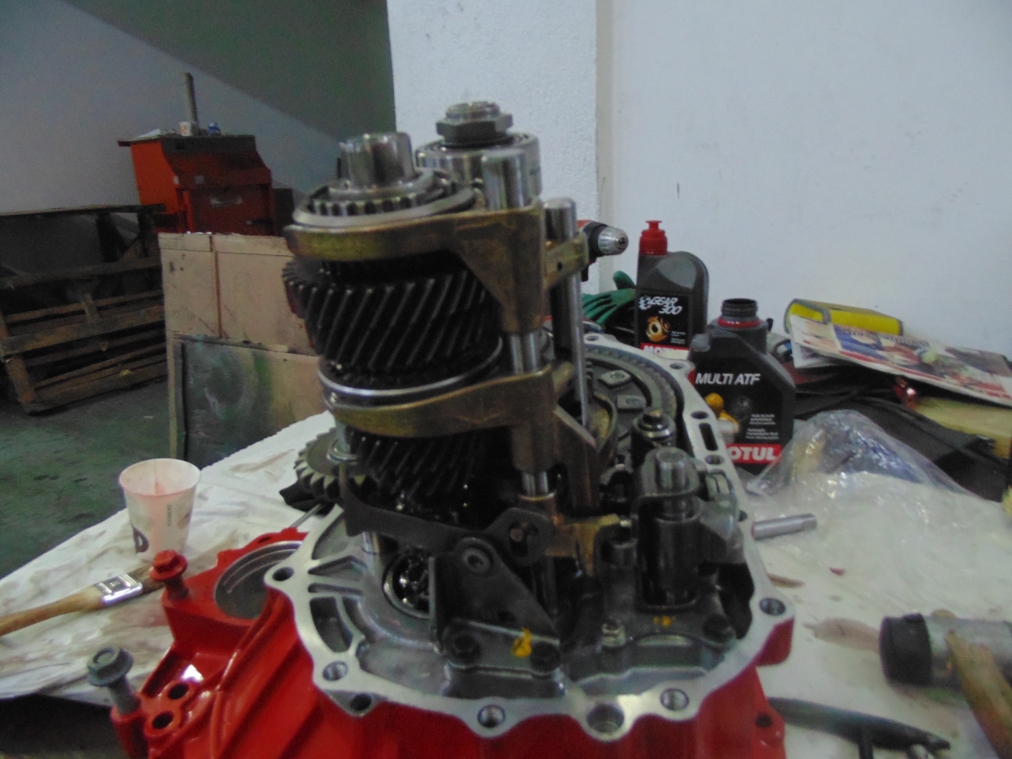

Re: Motor turbo de rover 75, 1.8, pe Freelander

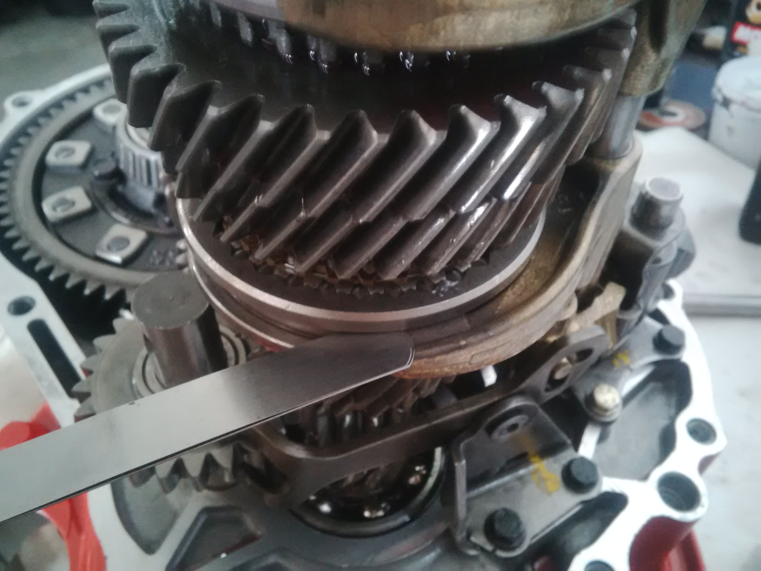

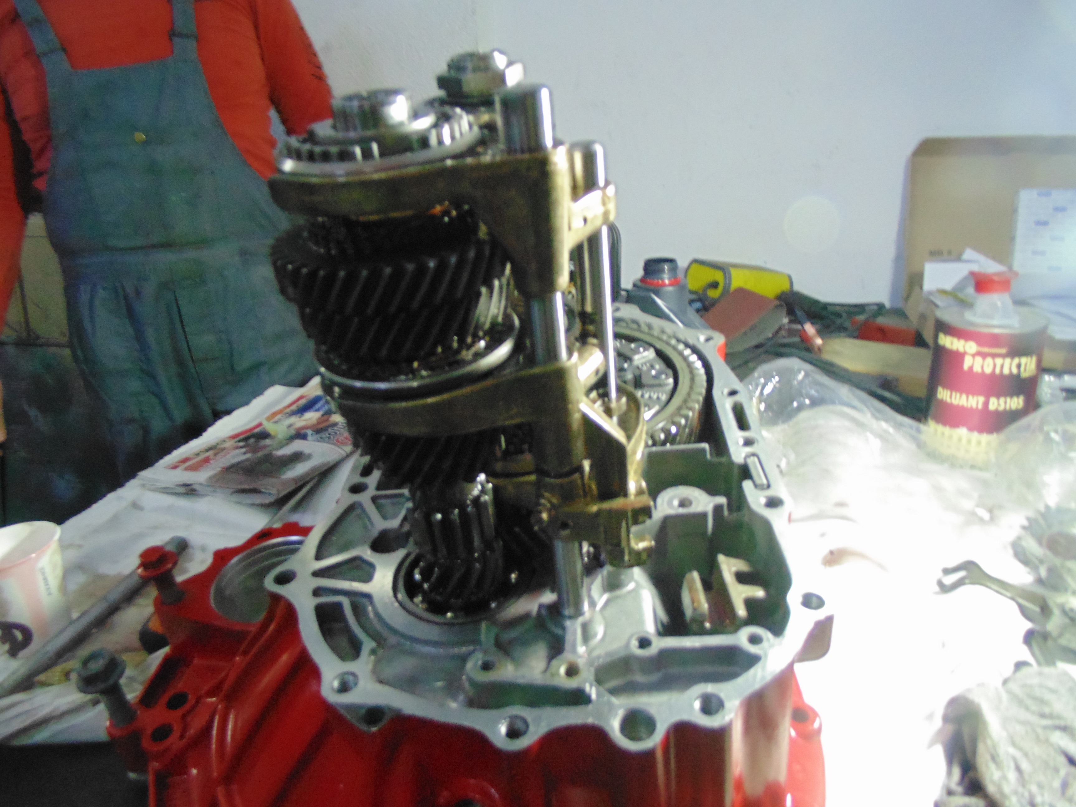

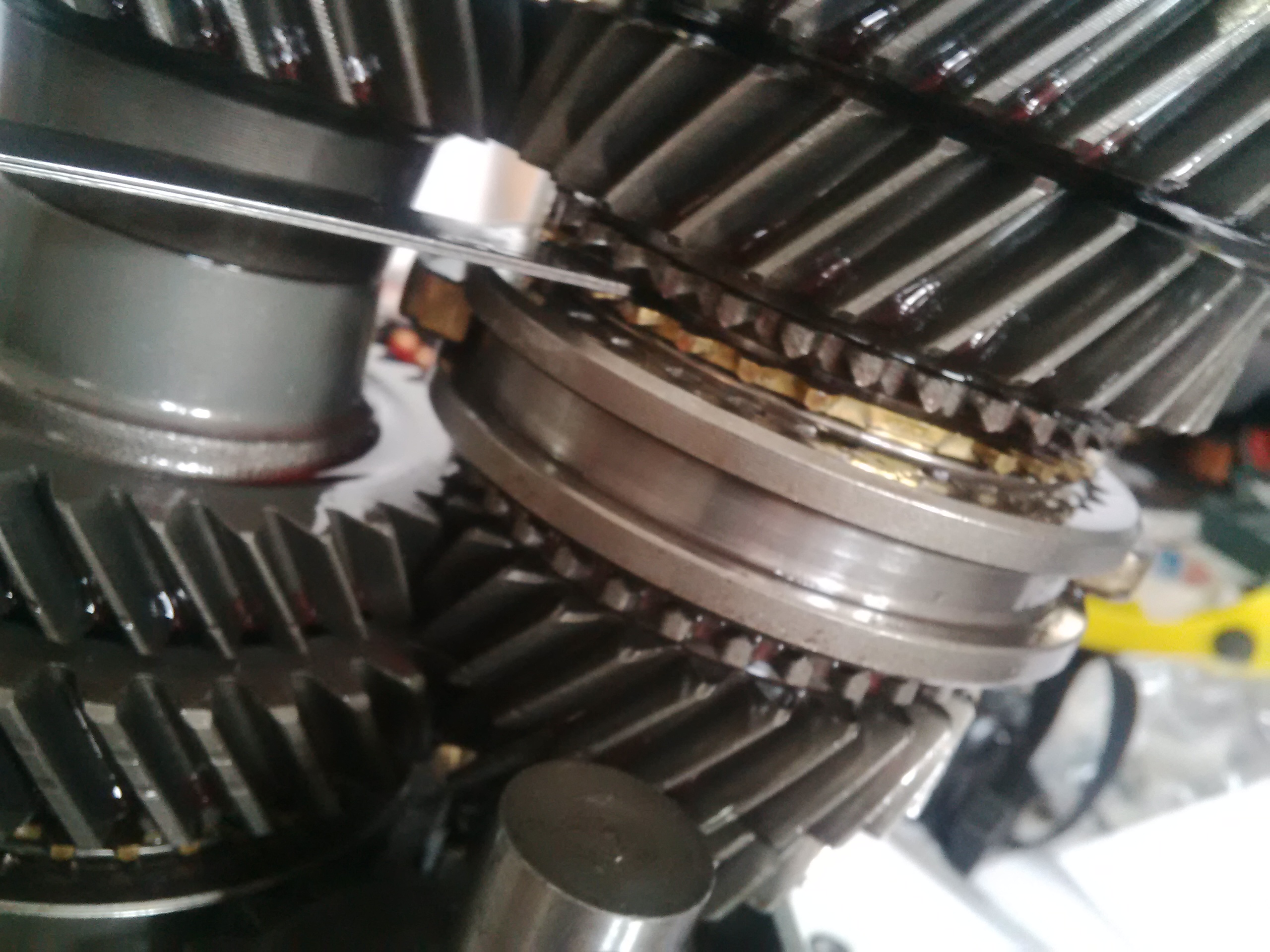

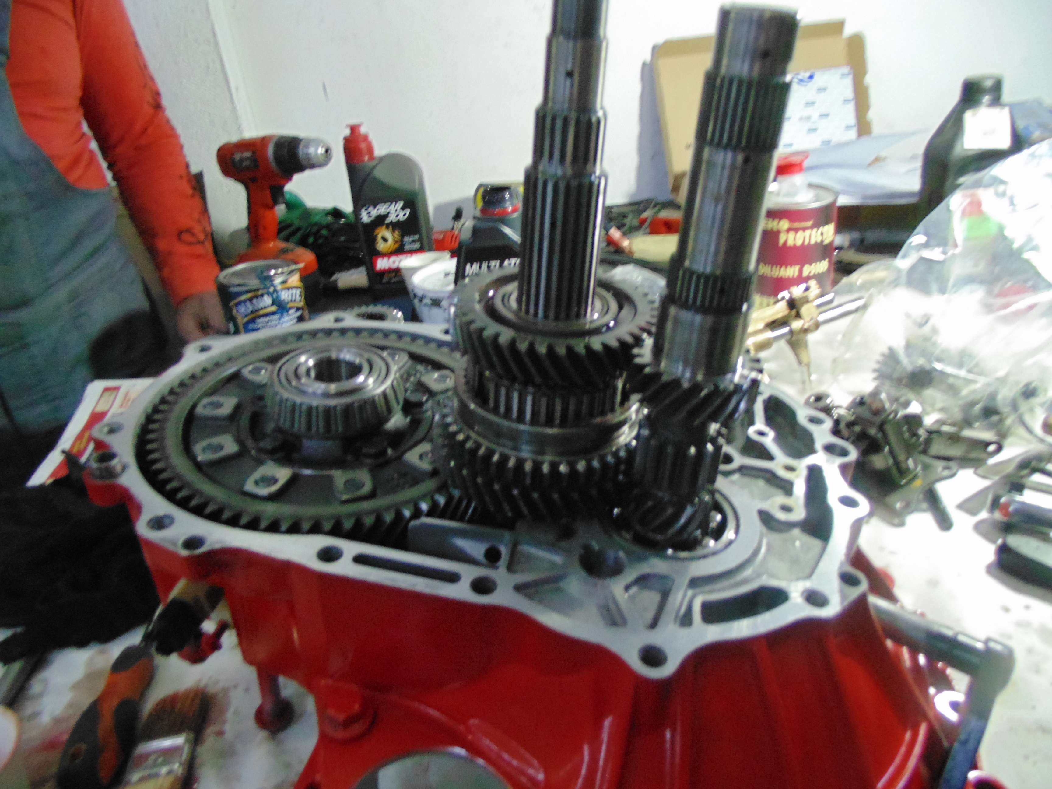

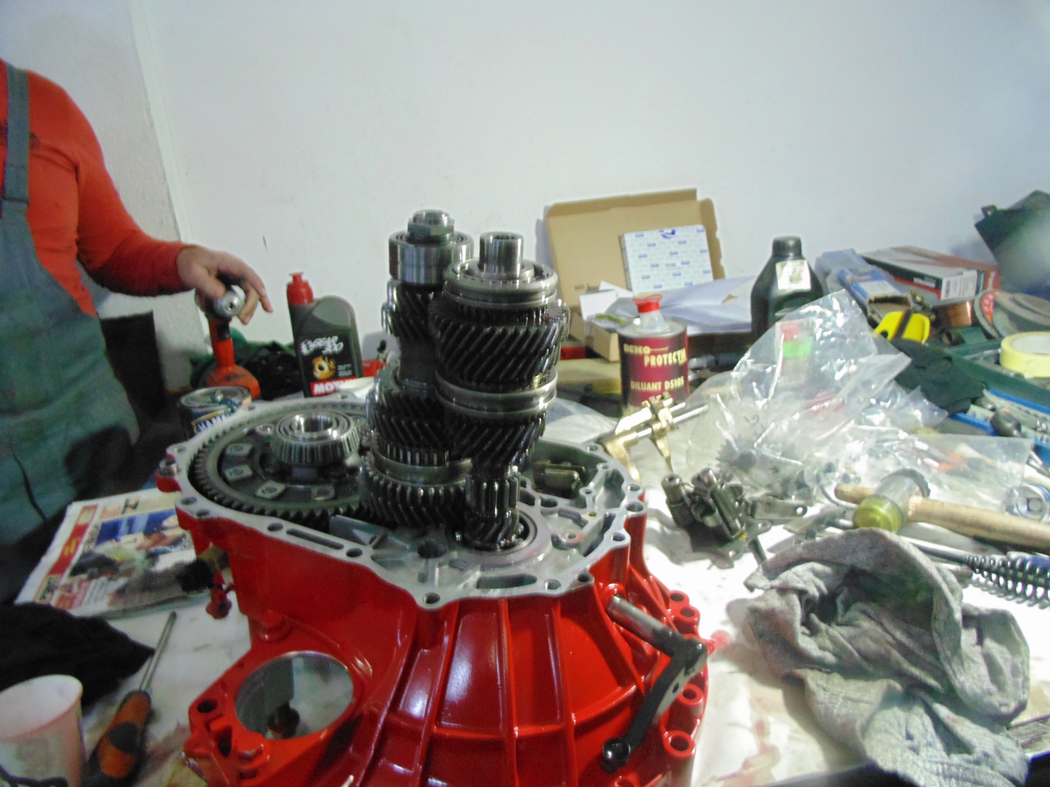

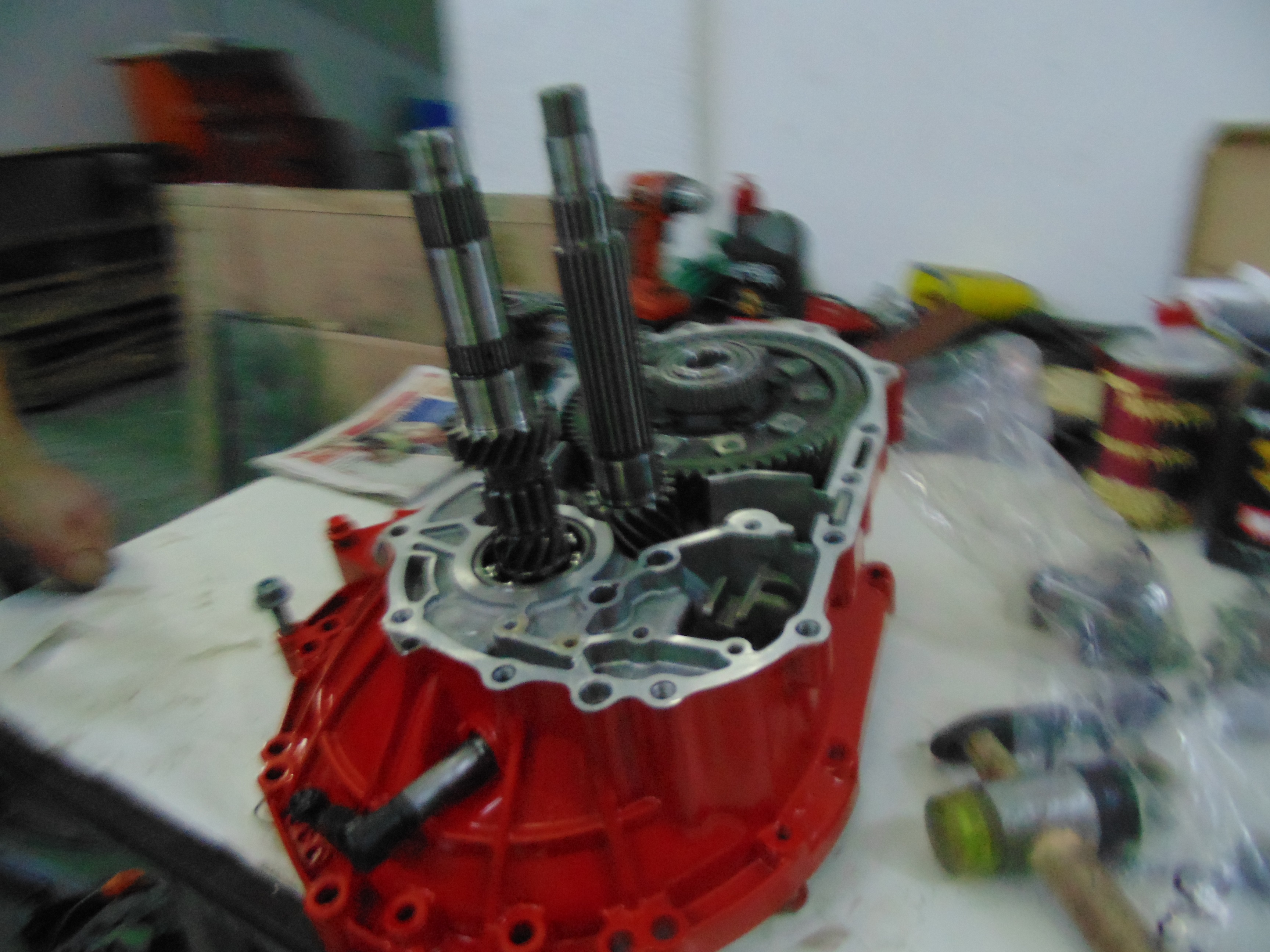

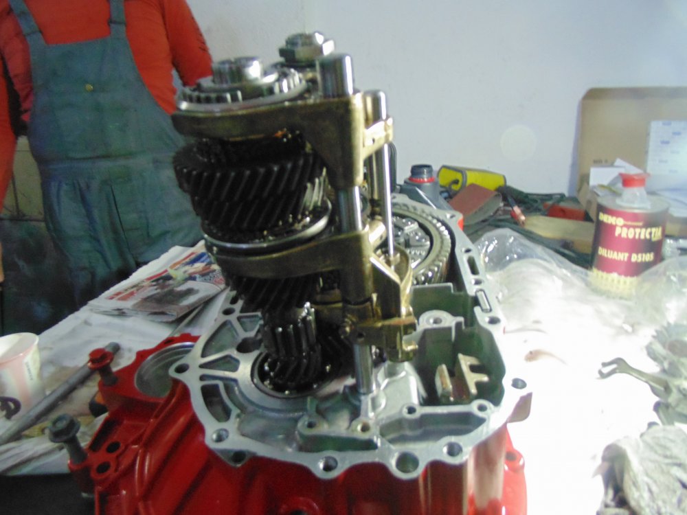

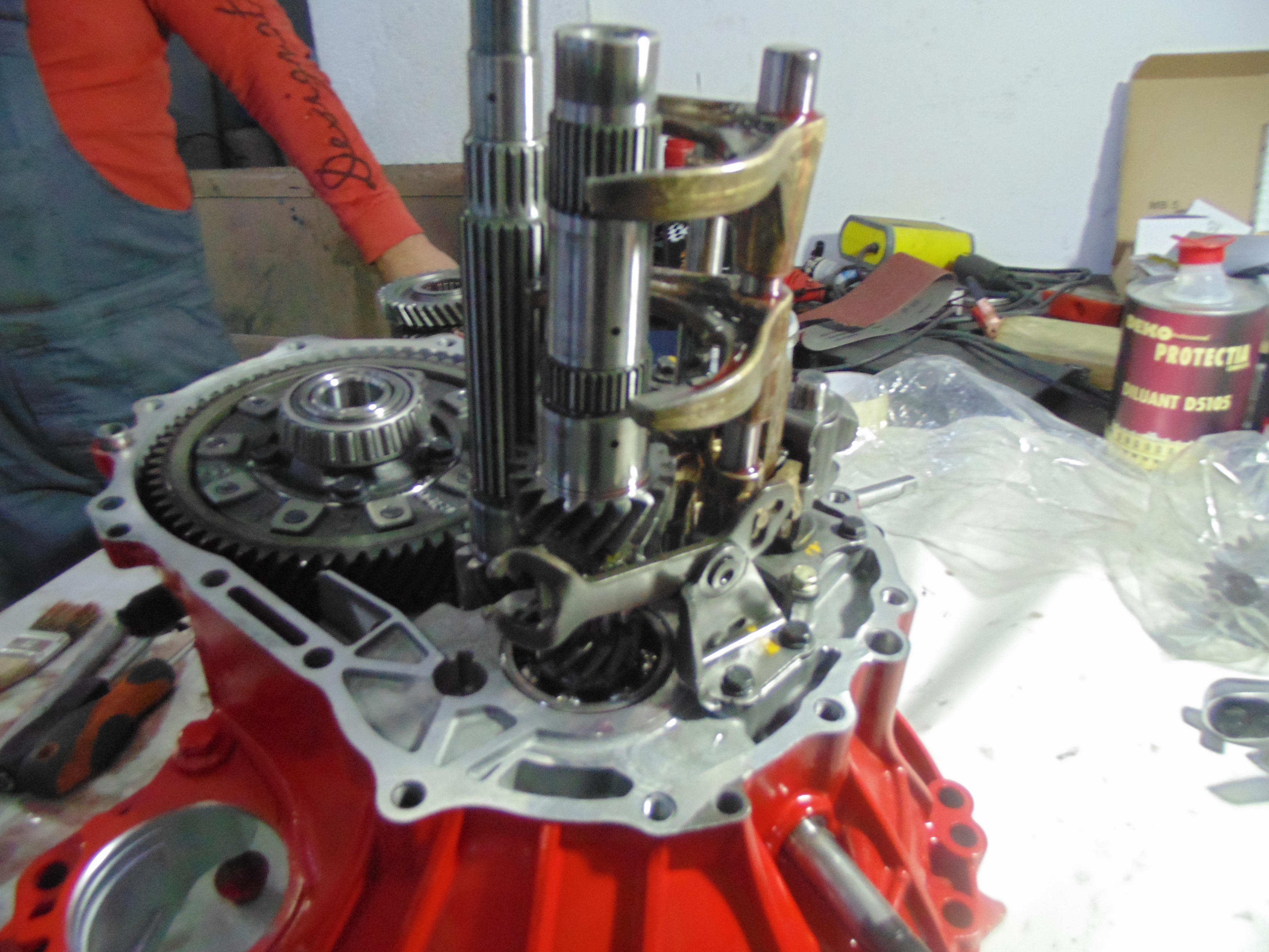

Tot astazi am completat si piesele pentru cutie si m-am apucat de montaj.
Maine am sa fac ajustarile si verificarile.
La prima proba cu ea open vad ca intra destul de usor in viteza.
Maine am sa verific toate tolerantele de la sincroane si furci.
Daca puteam scoate barca din apa cu tico deveneam fanul lui

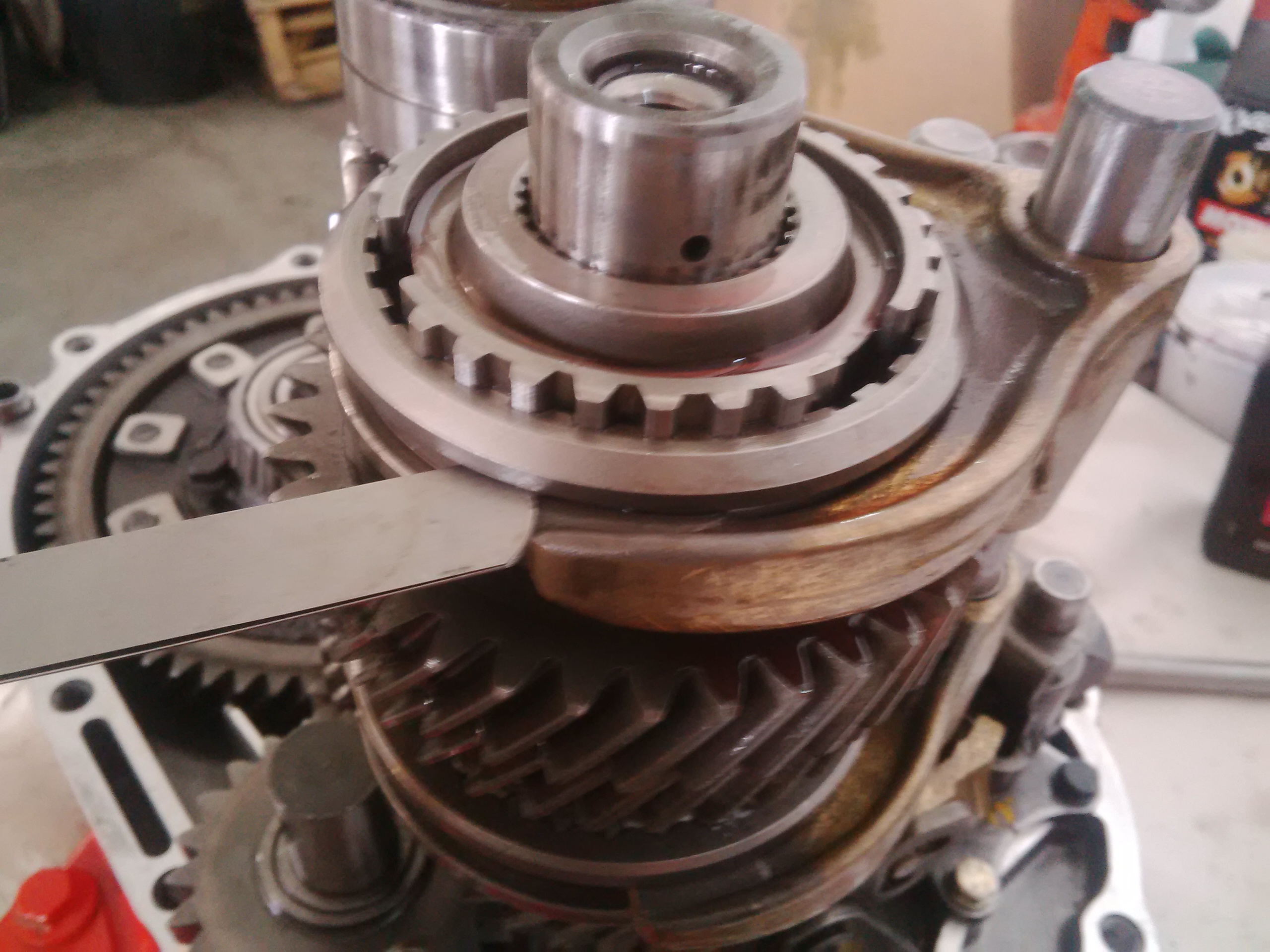

Salutare

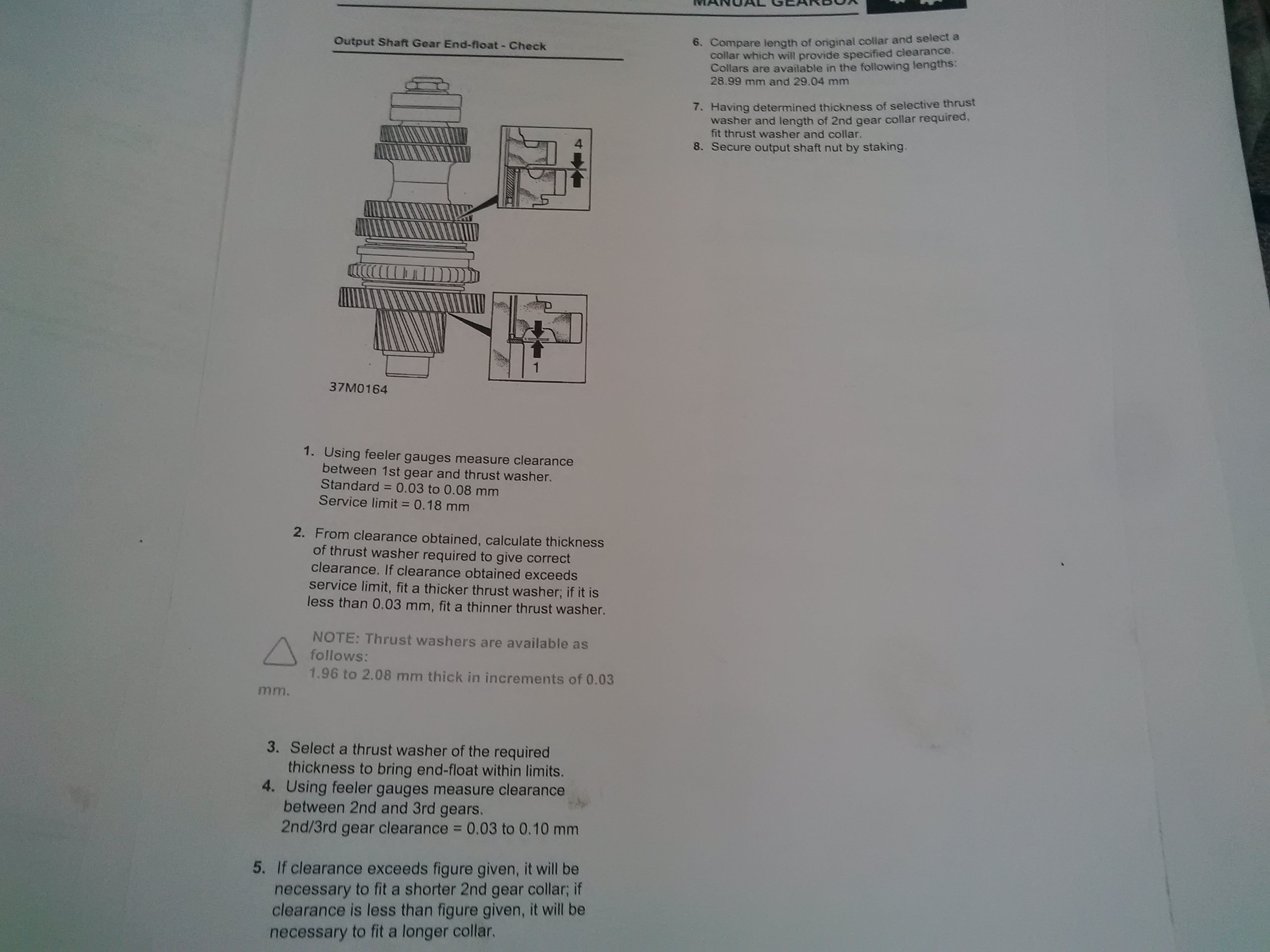

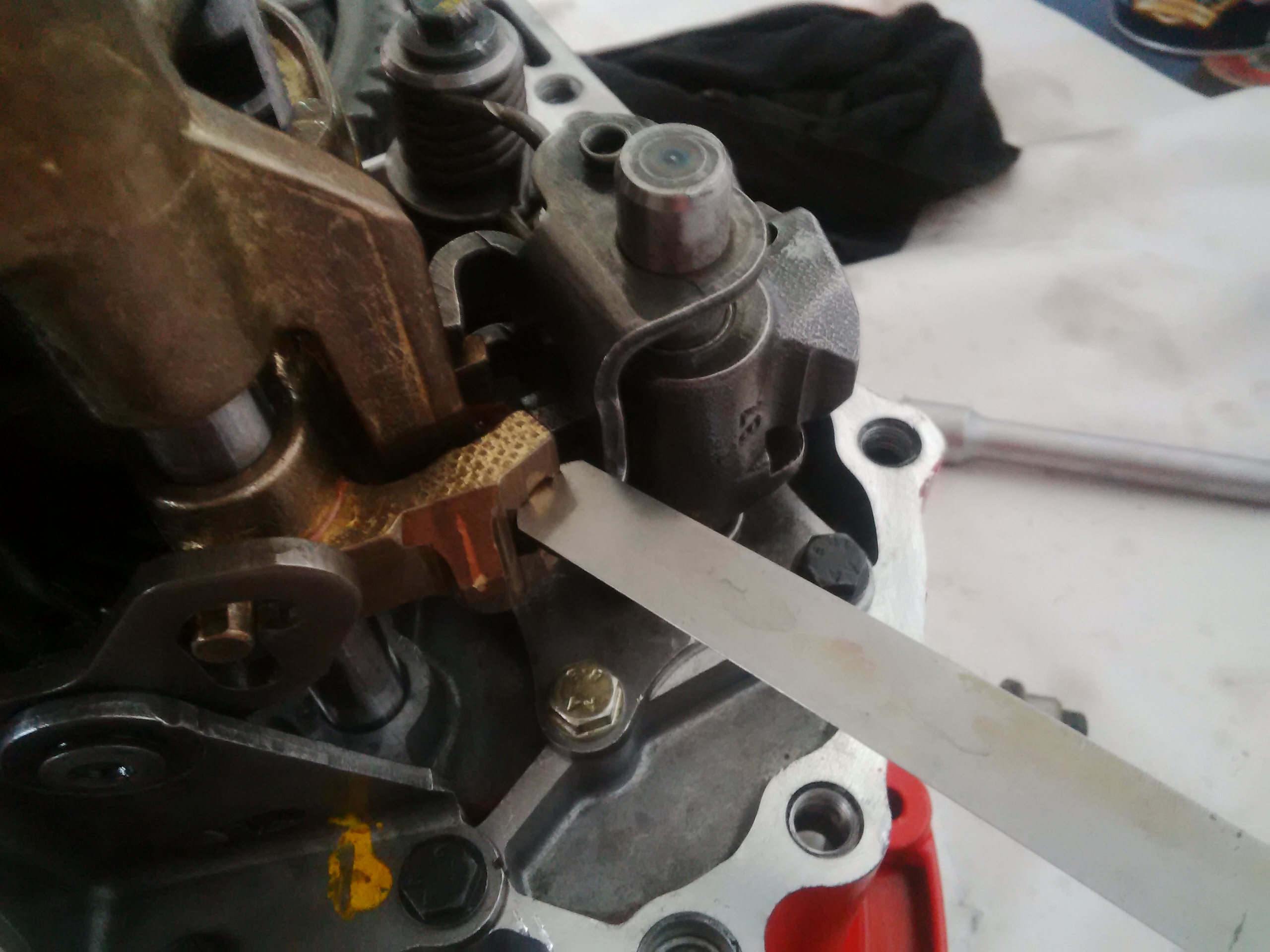

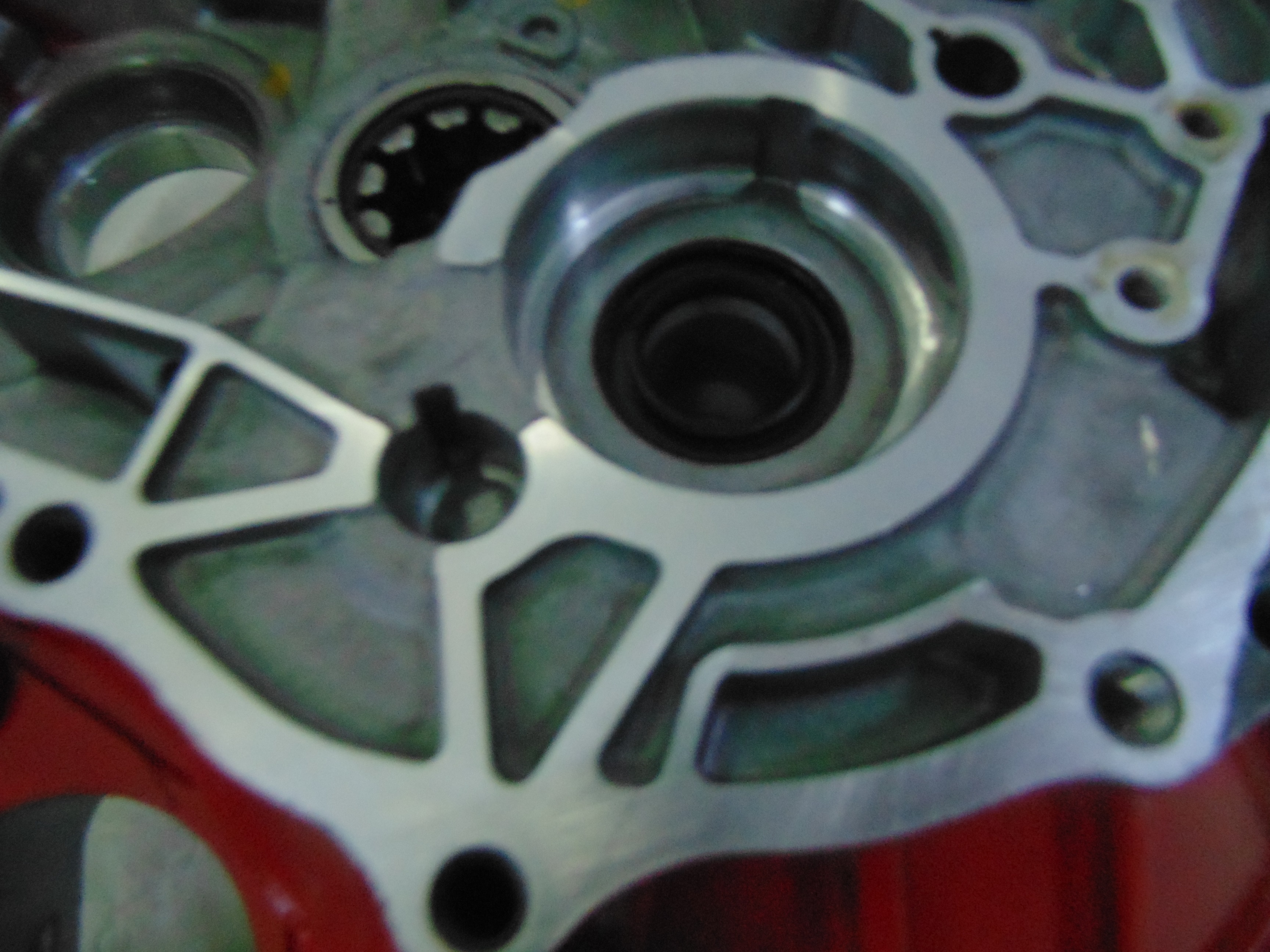

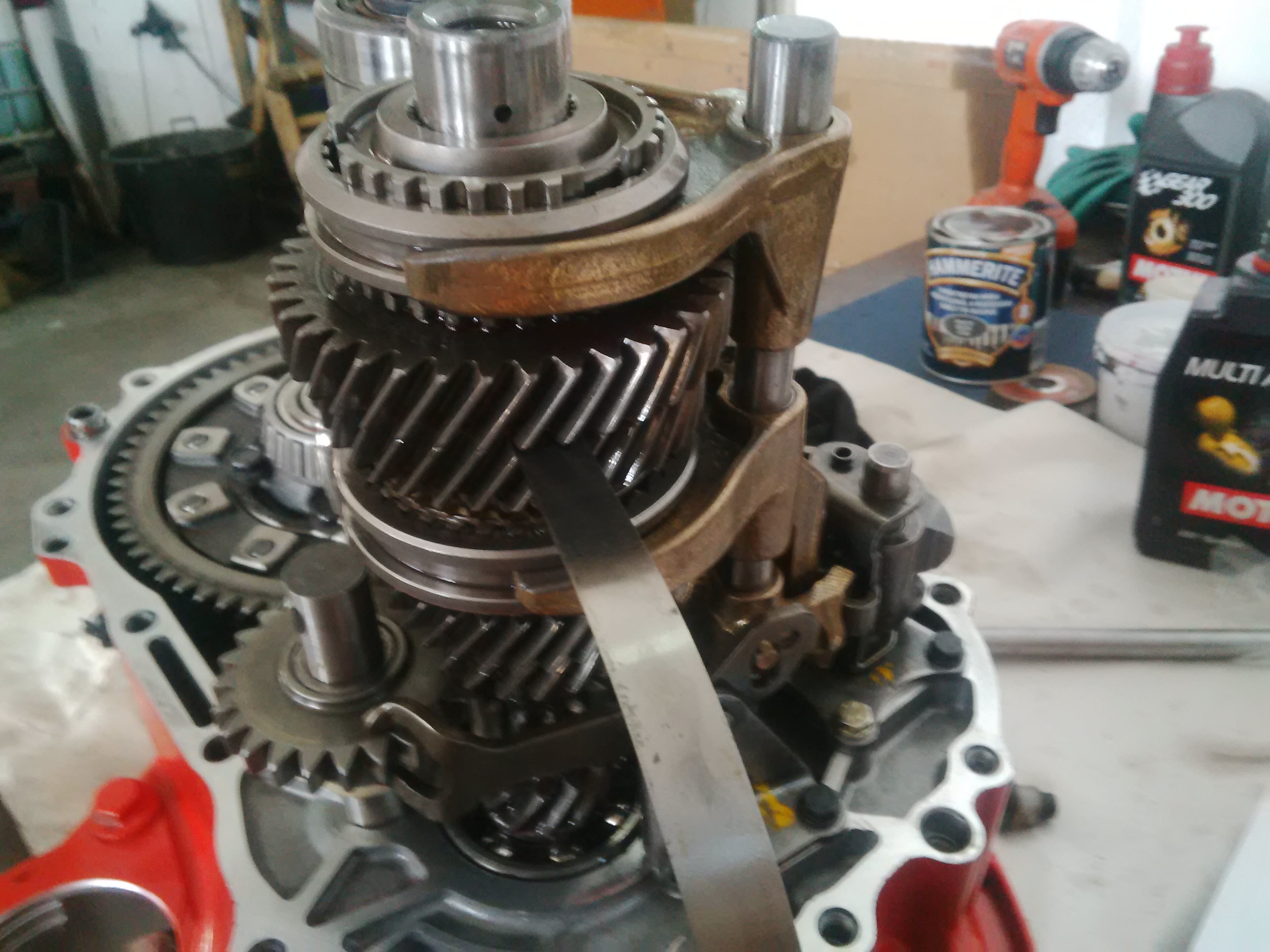

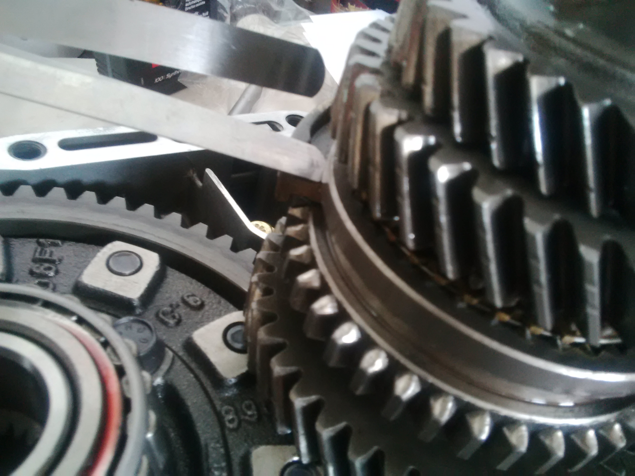

Astazi am continuat cu CV. Am o uzura (dupa manual - service limit) la furca de 3-4 si la ghidajul de la furca de marsarier.
Am sa vad daca afecteaza la schimbatul vitezelor. Sper ca nu pt ca pe siteul de la rover vad ca sunt tolerantele mai maricele.
In rest se incadreaza in tolerantele manualului.

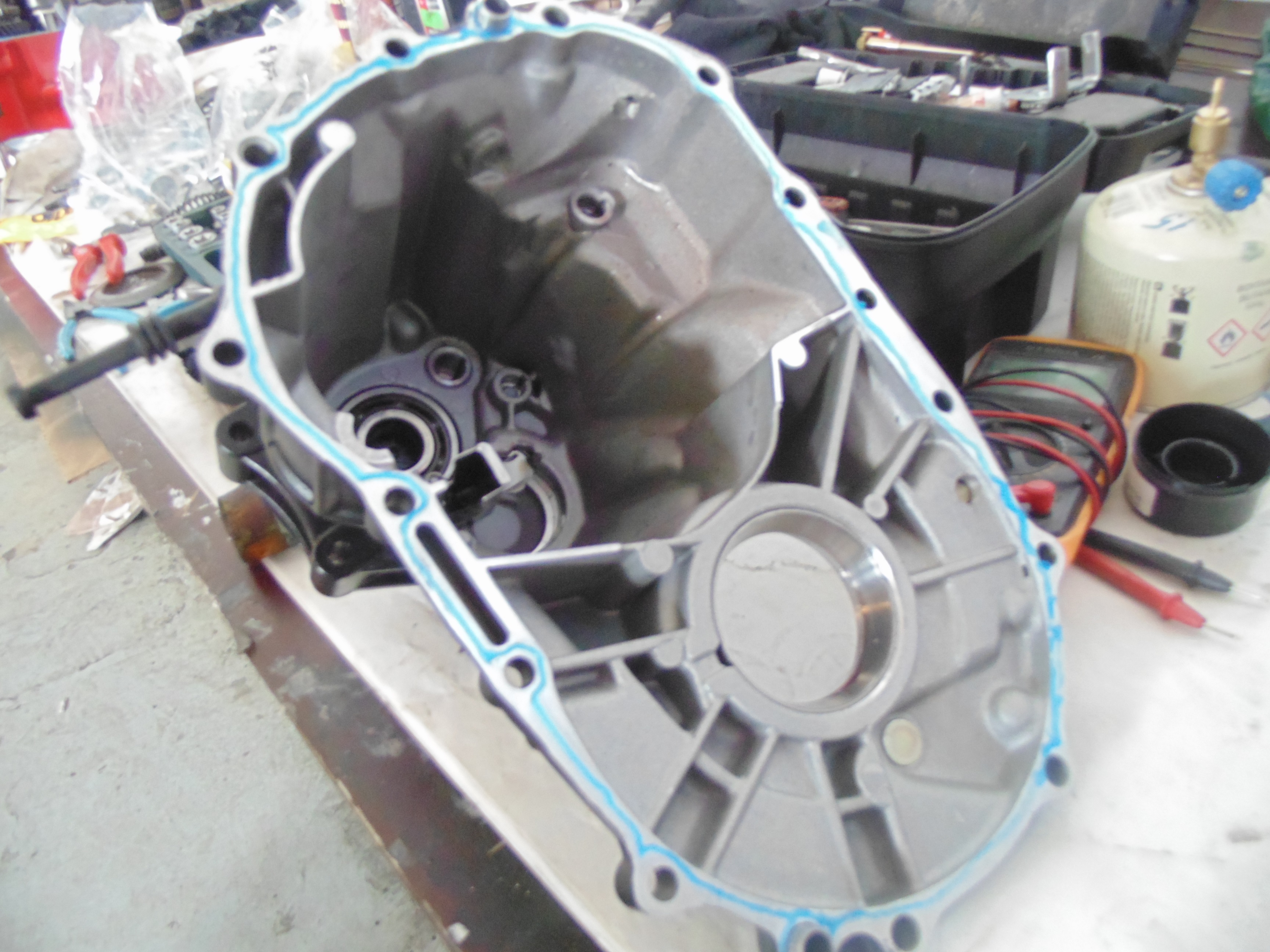

lipita cu silicon si incleiata strasnic sa nu planga pe la incheieturi + simeringuri noi.
@mariusb,Ai o poză cu sincronul de marşarier, dacă se poate să-mi spui dacă există vreun reglaj ?
Plus ca surubul de la boltul pinionulul de reverse se strange la 65 Nm , In rest pinionul de pe furca 1-2 sa nu fie foarte uzat. Cam atat ai pe reverse.
Editat de mariusb

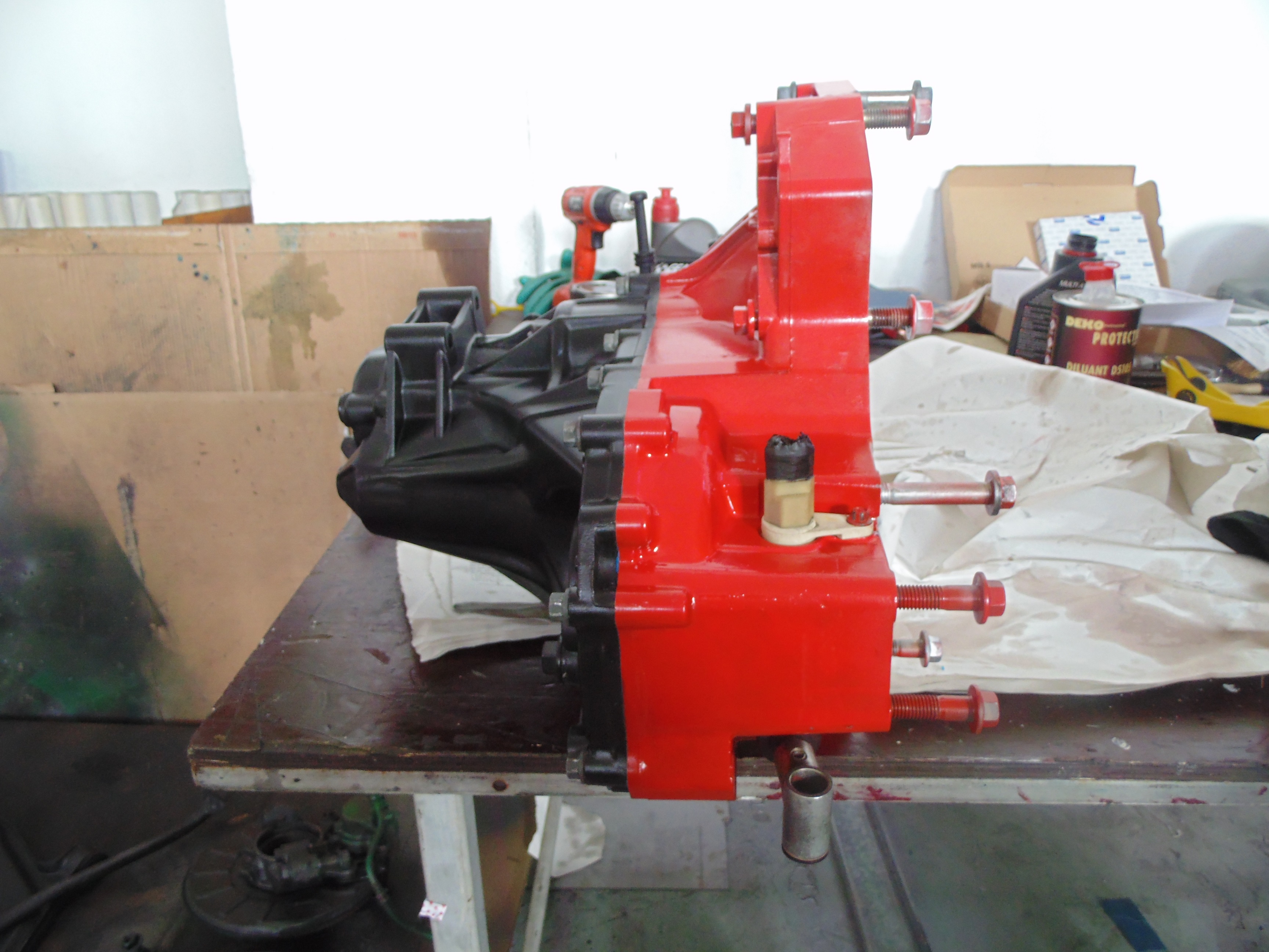

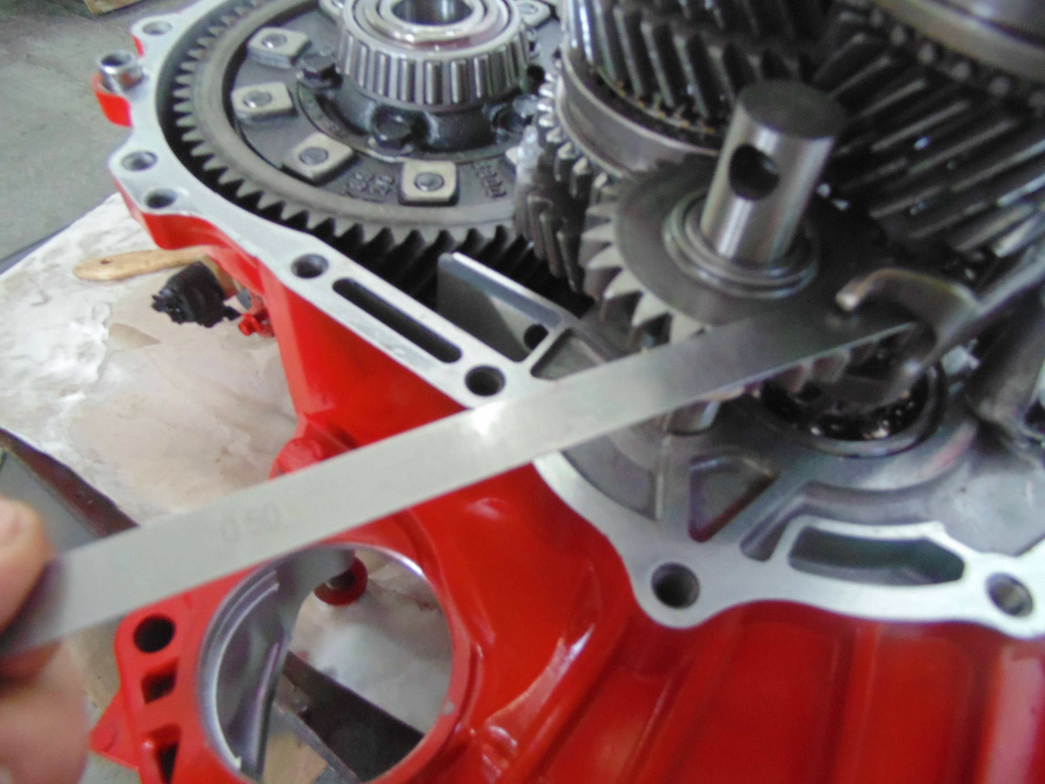

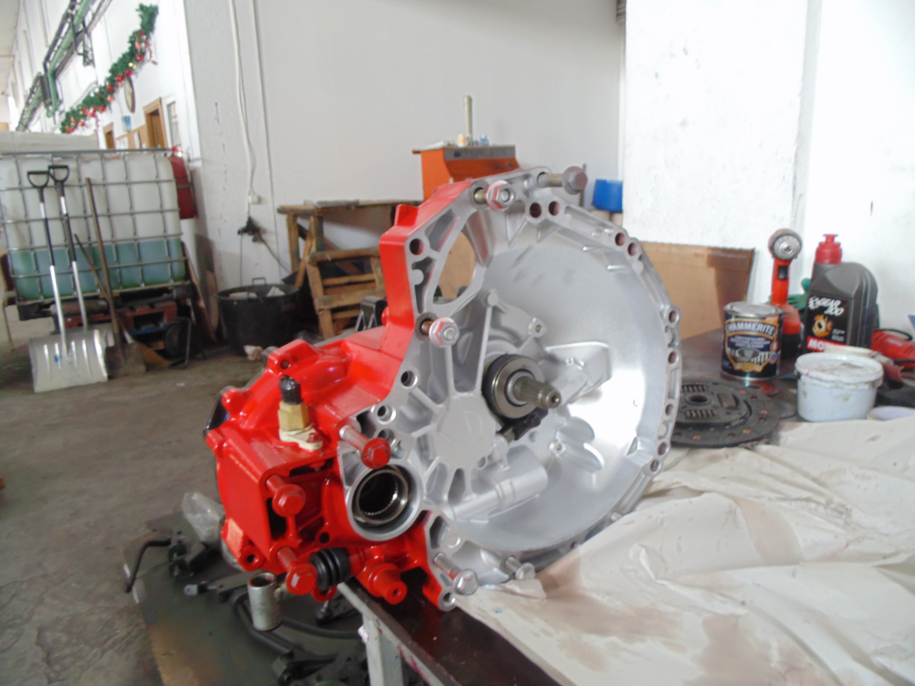

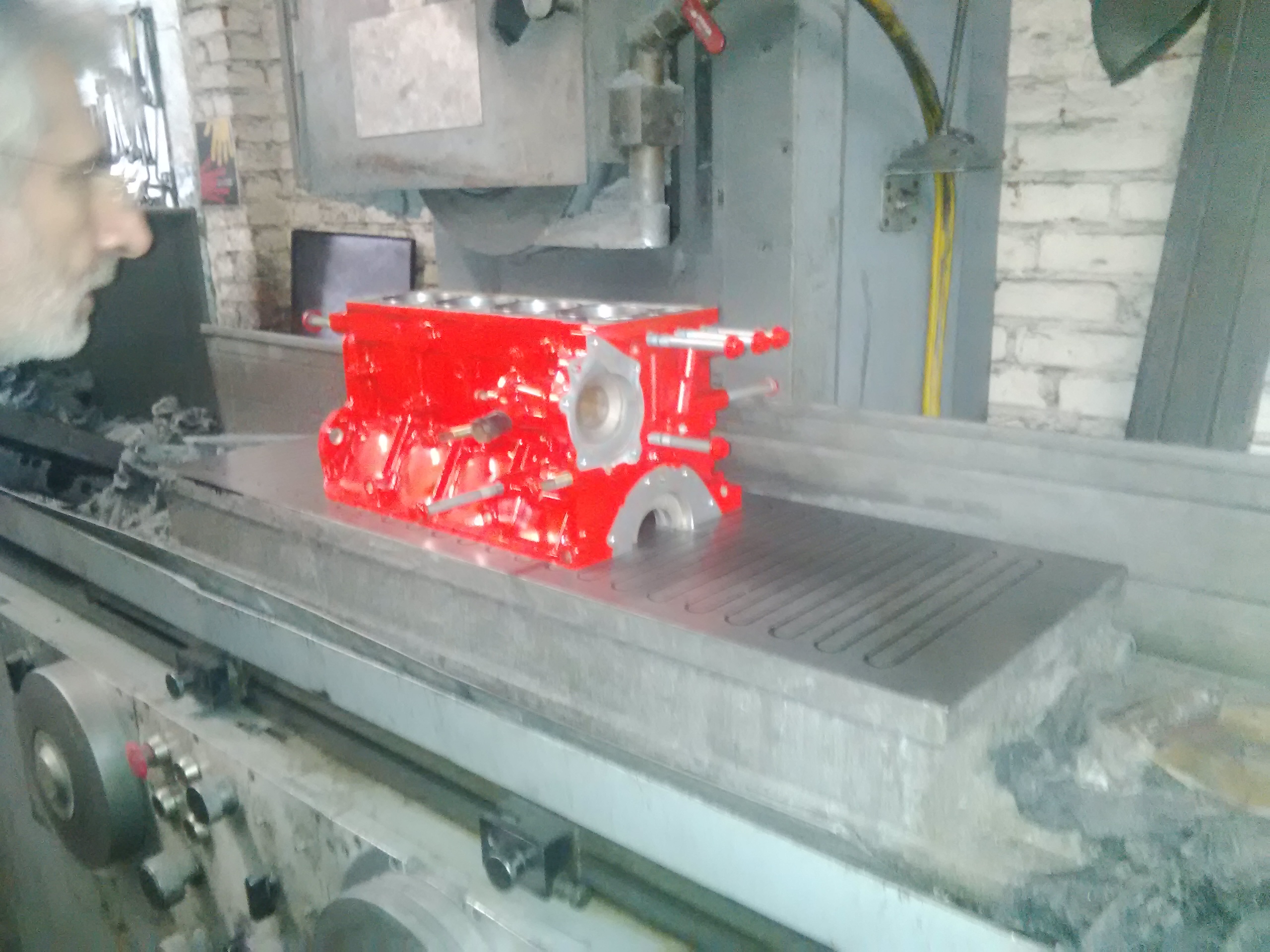

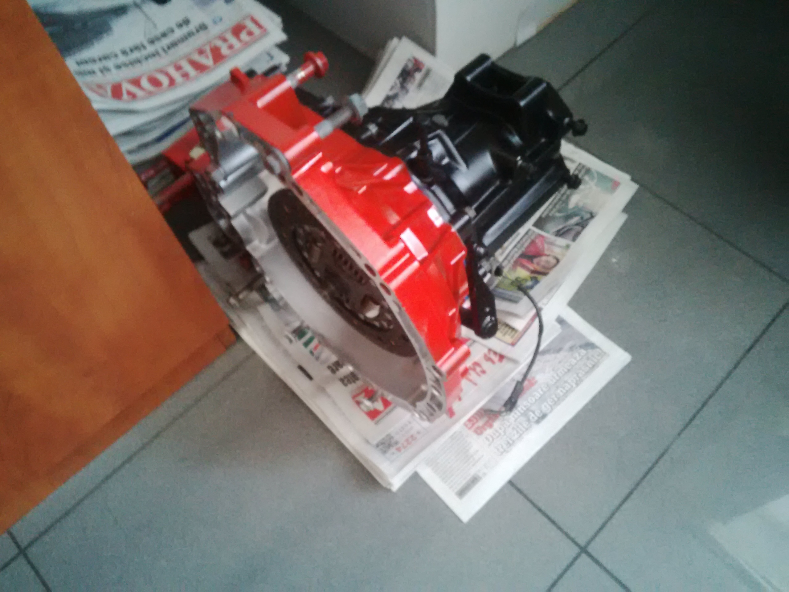

Asteapta motorul . Rasa tunsa si frezata. Am facut si probe si intra foarte bine in viteza.
PS: tot pe acest forum am vazut ca cineva explica cum se prinde rulmentul de presiune. Spunea ca-l fixezi pe furca si apoi el cade dupa ce se alipeste de motor.
Fals el trebuie sa se prinda foarte bine pe furca cu clipsurile. Vezi video cum culiseaza:

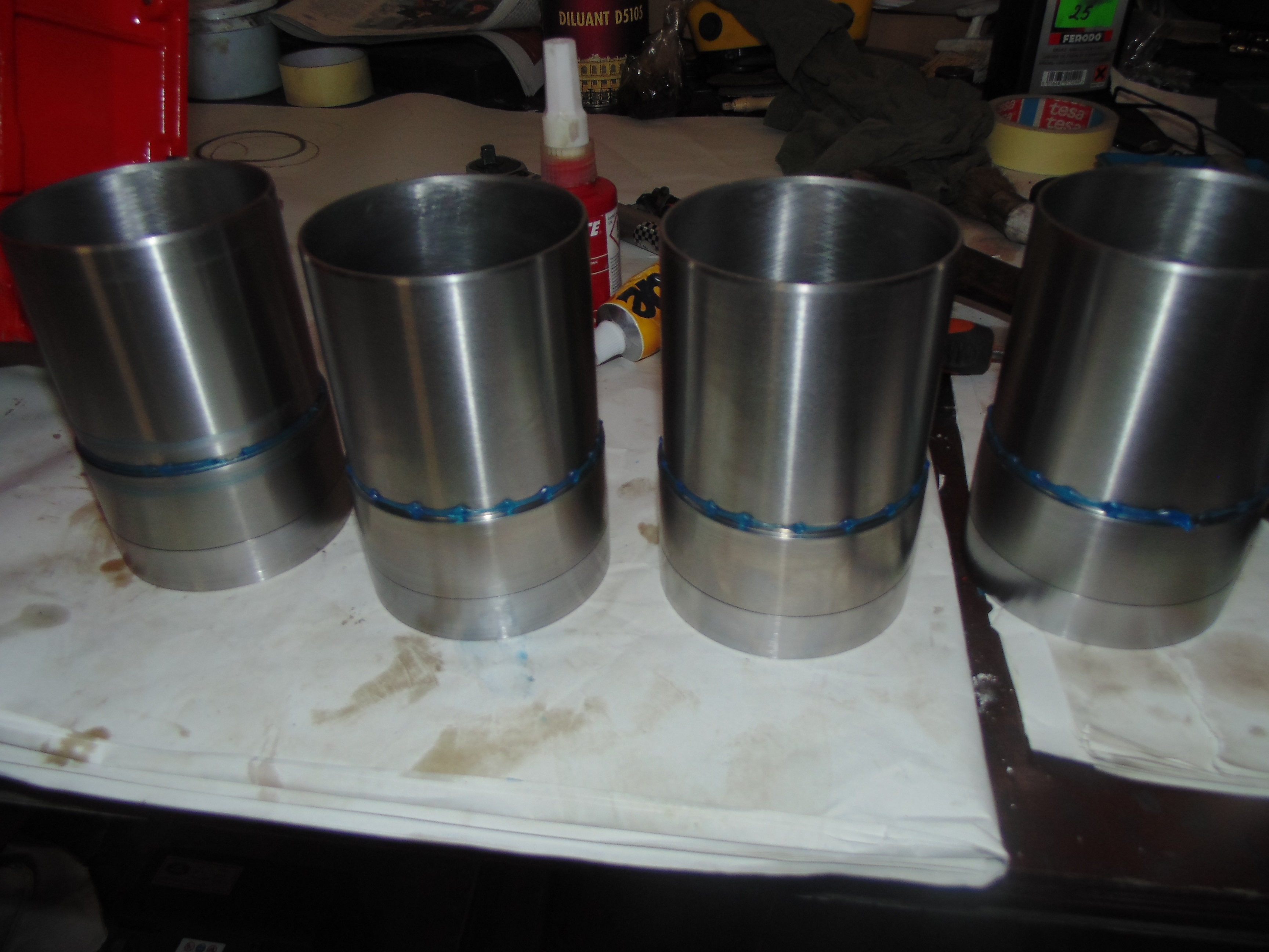

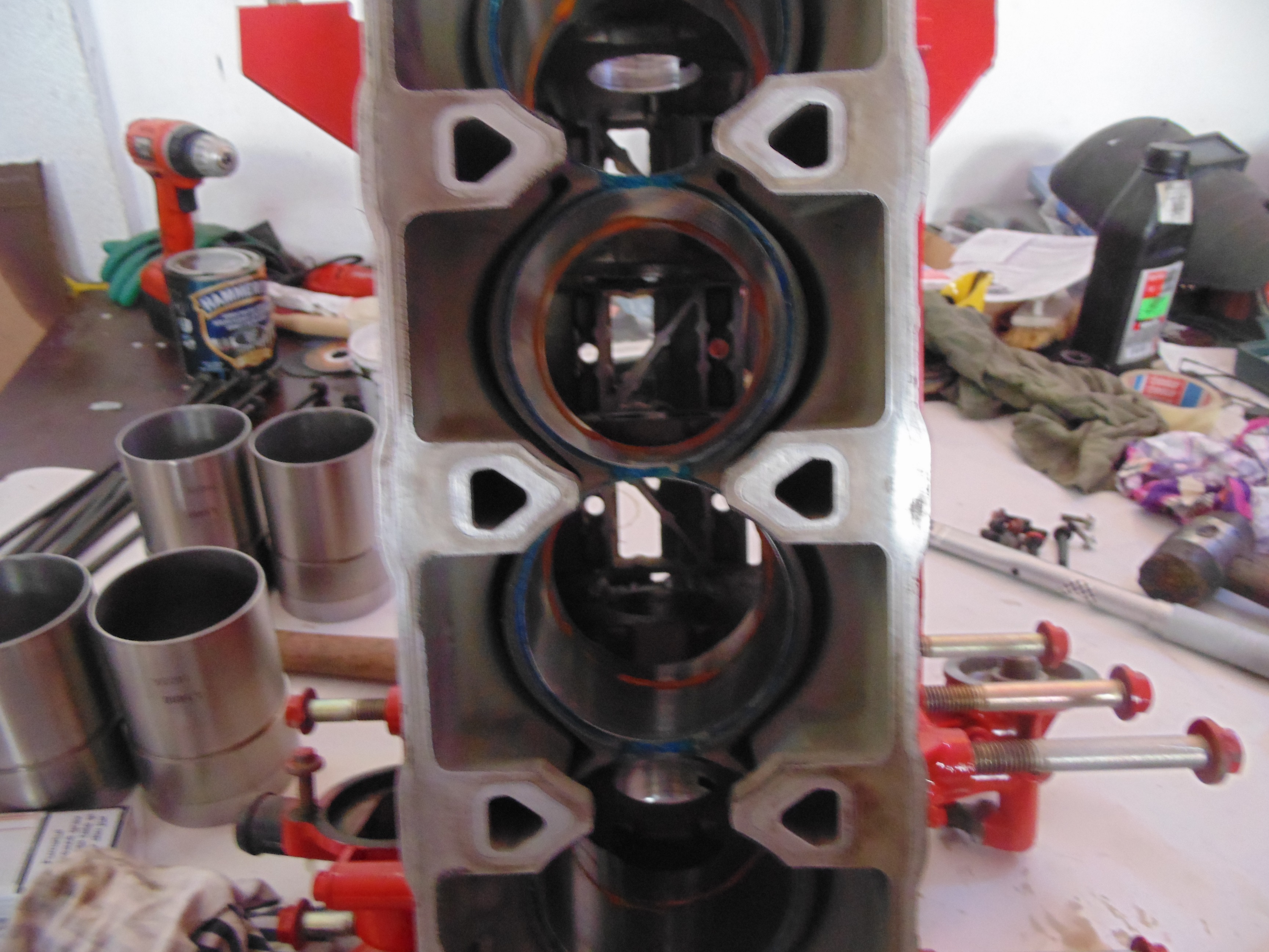

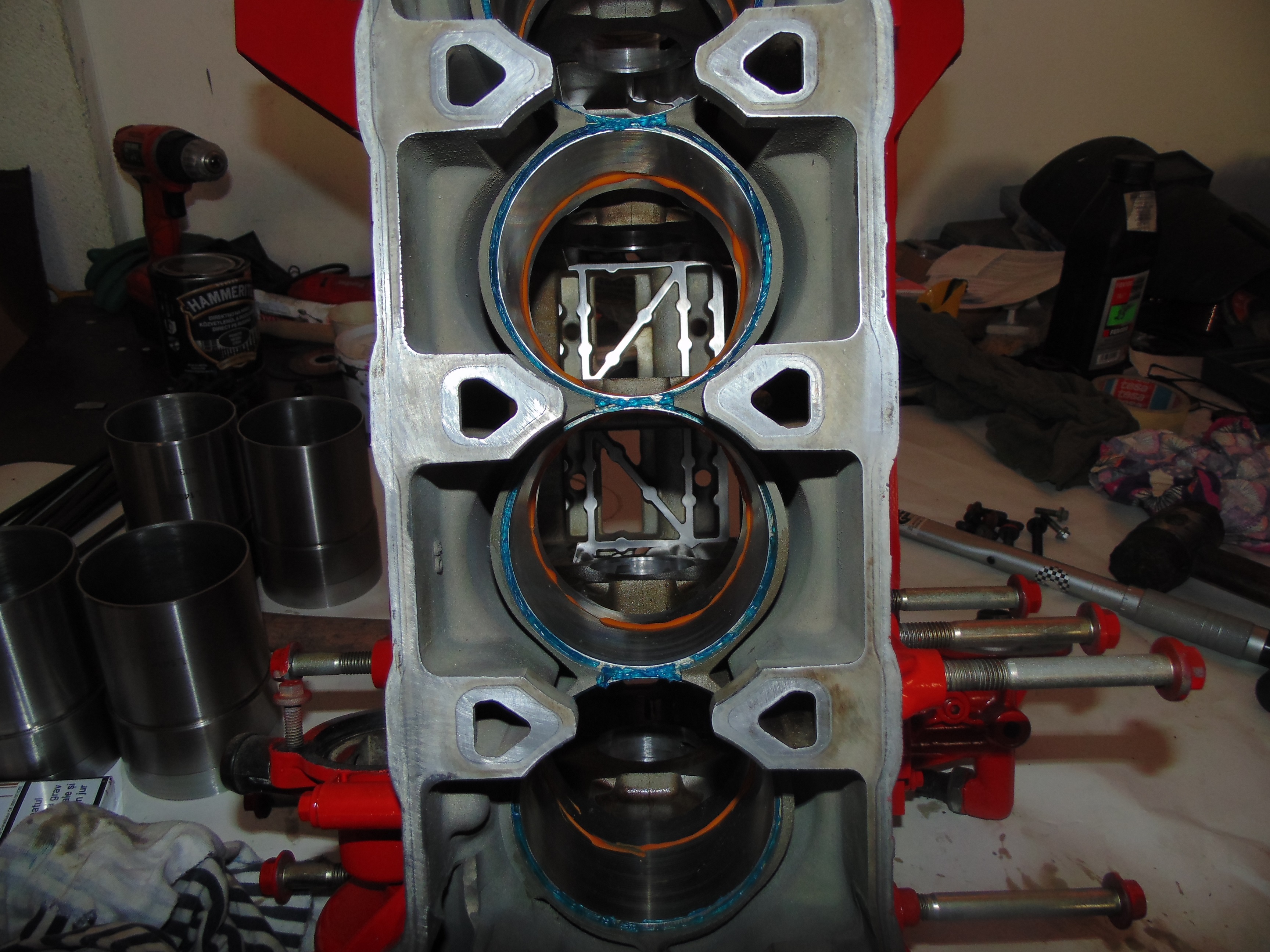

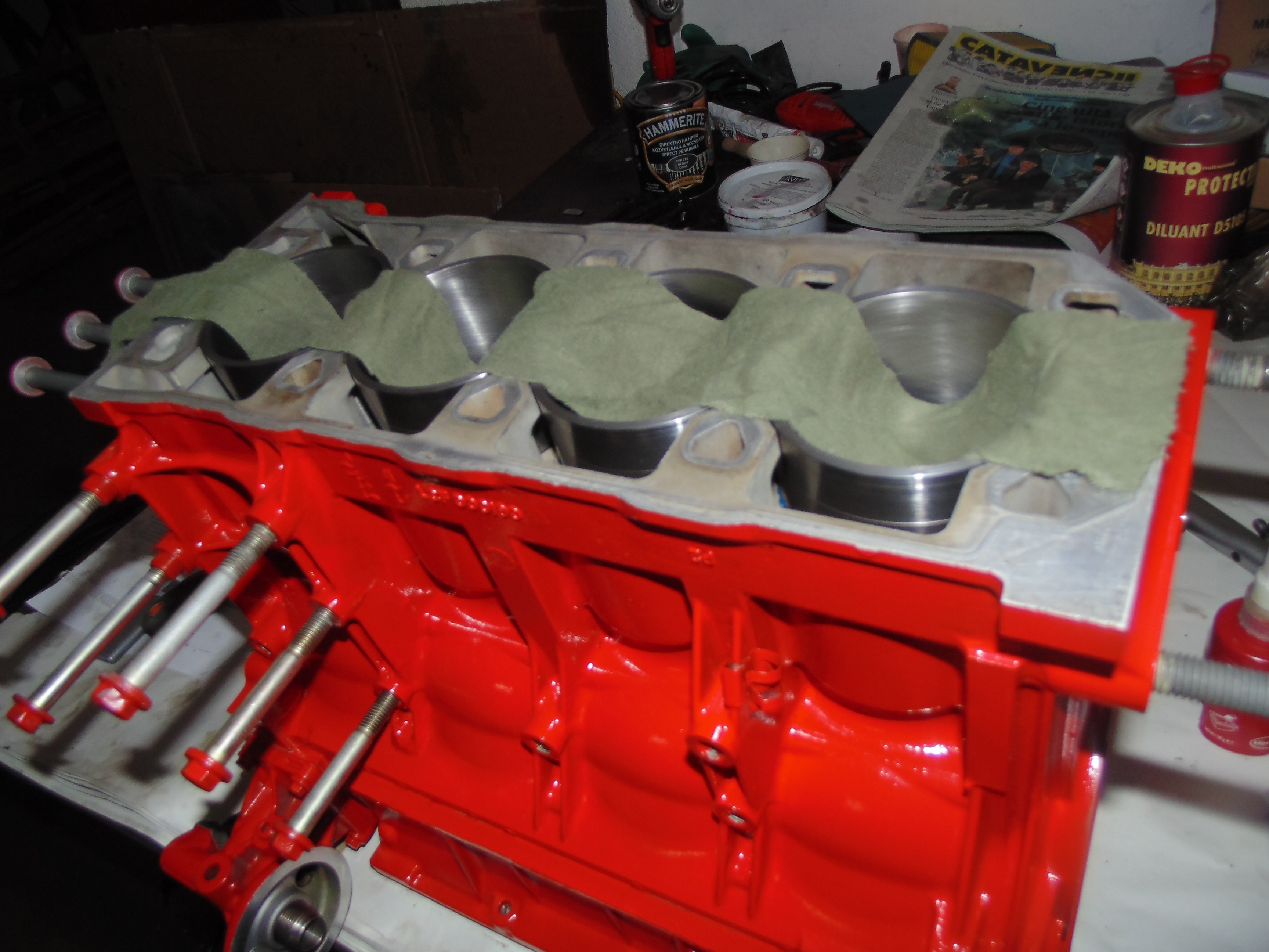

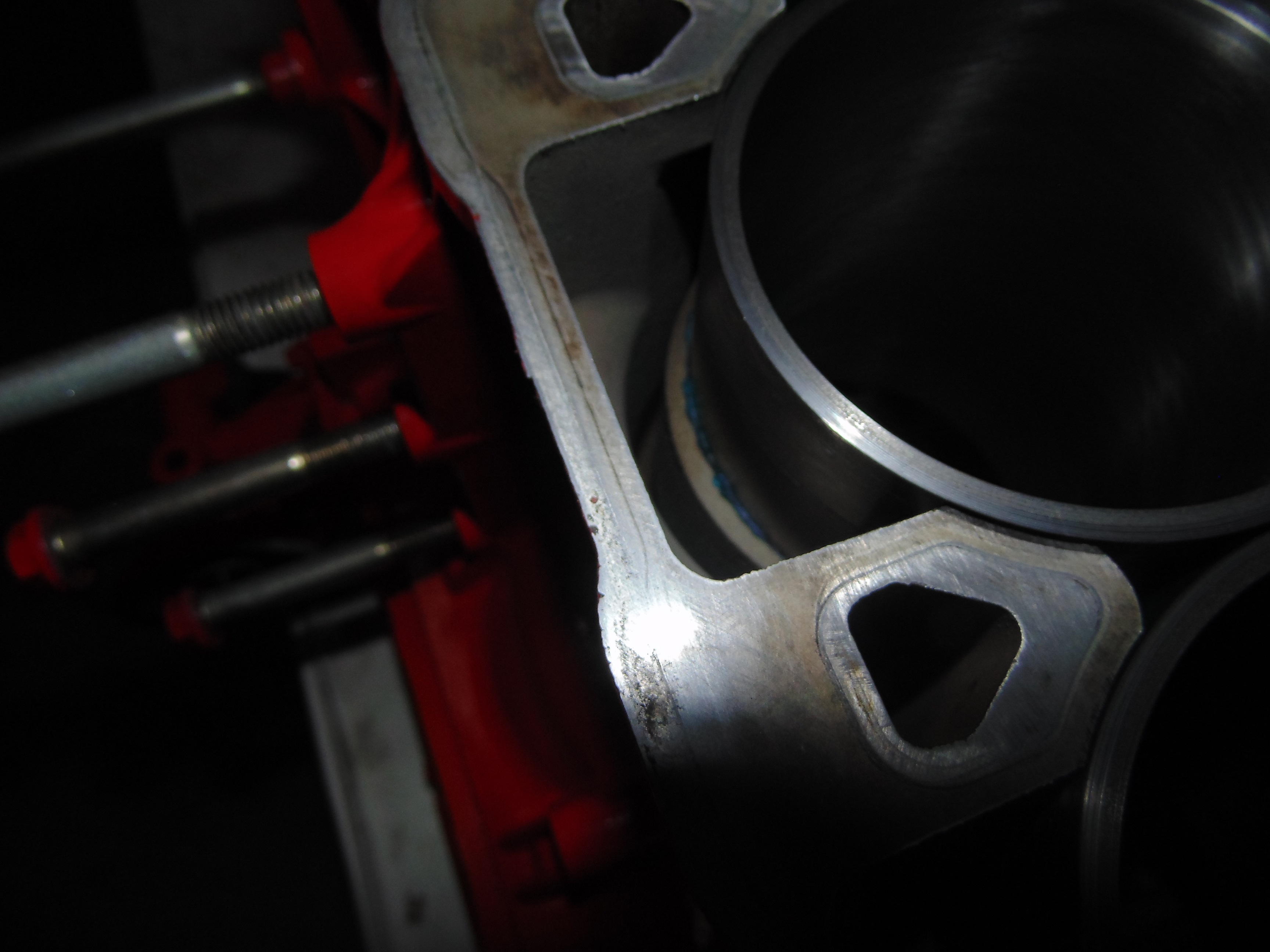

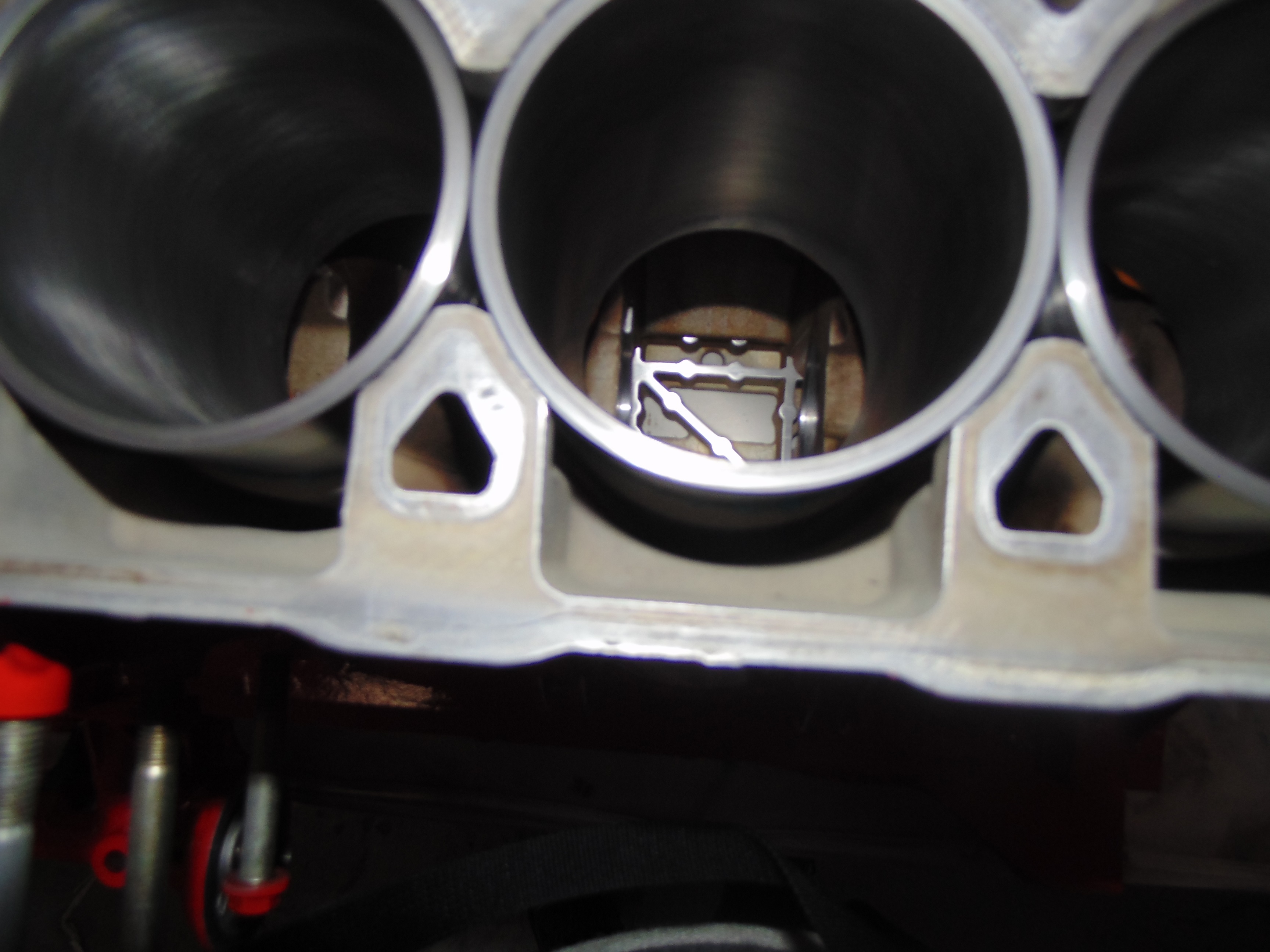

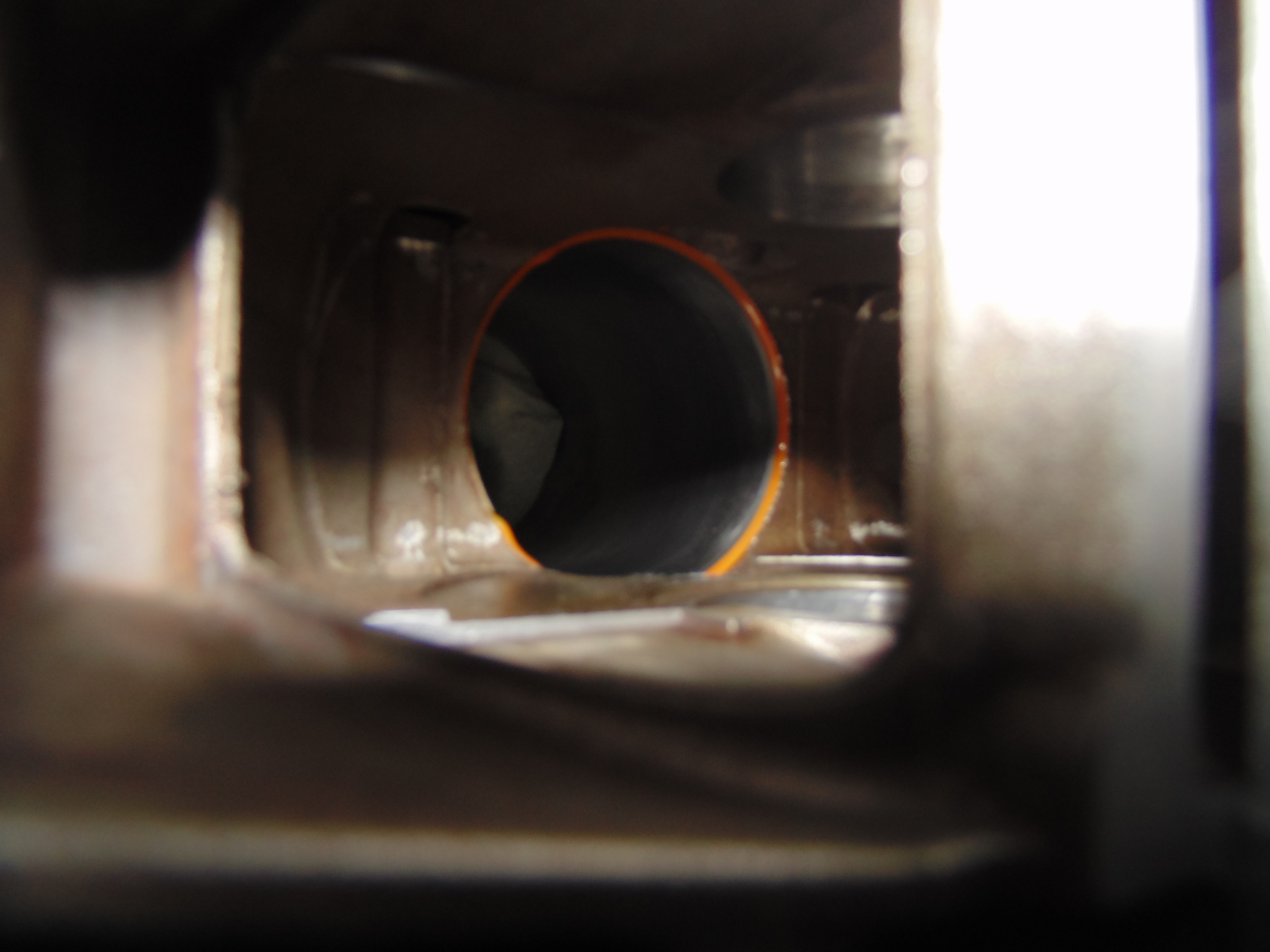

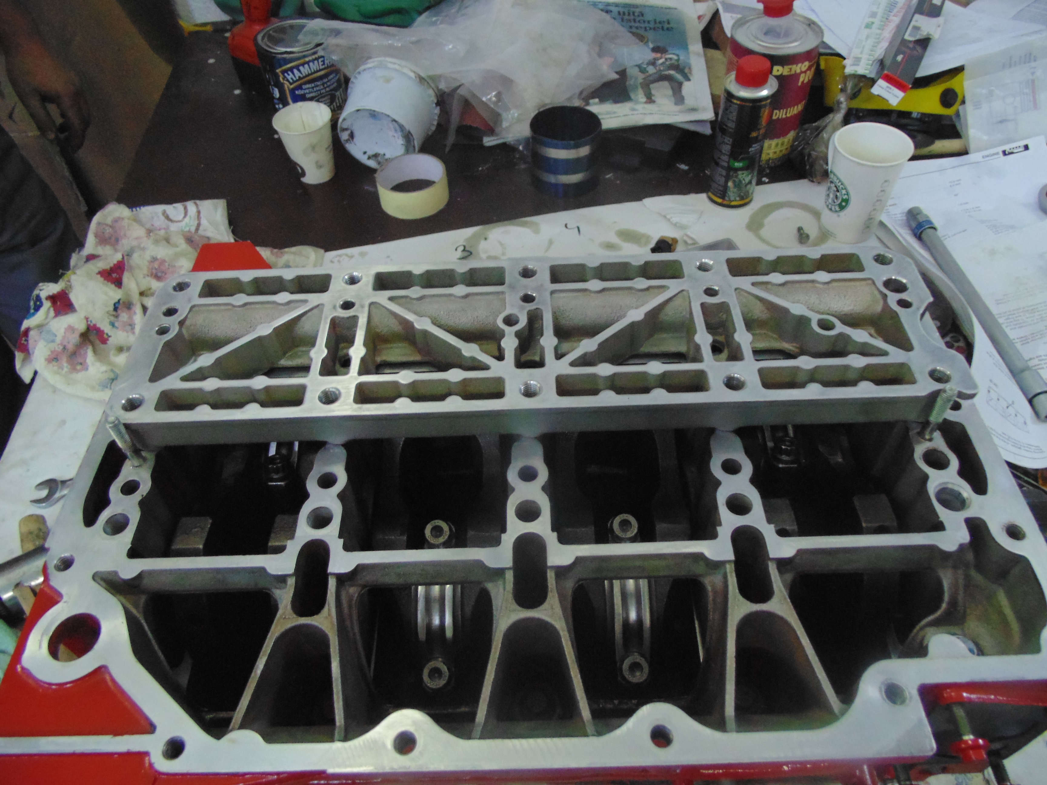

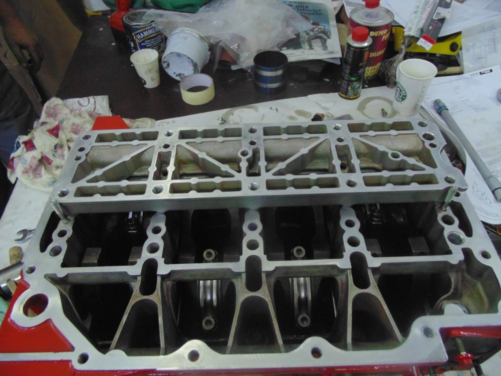

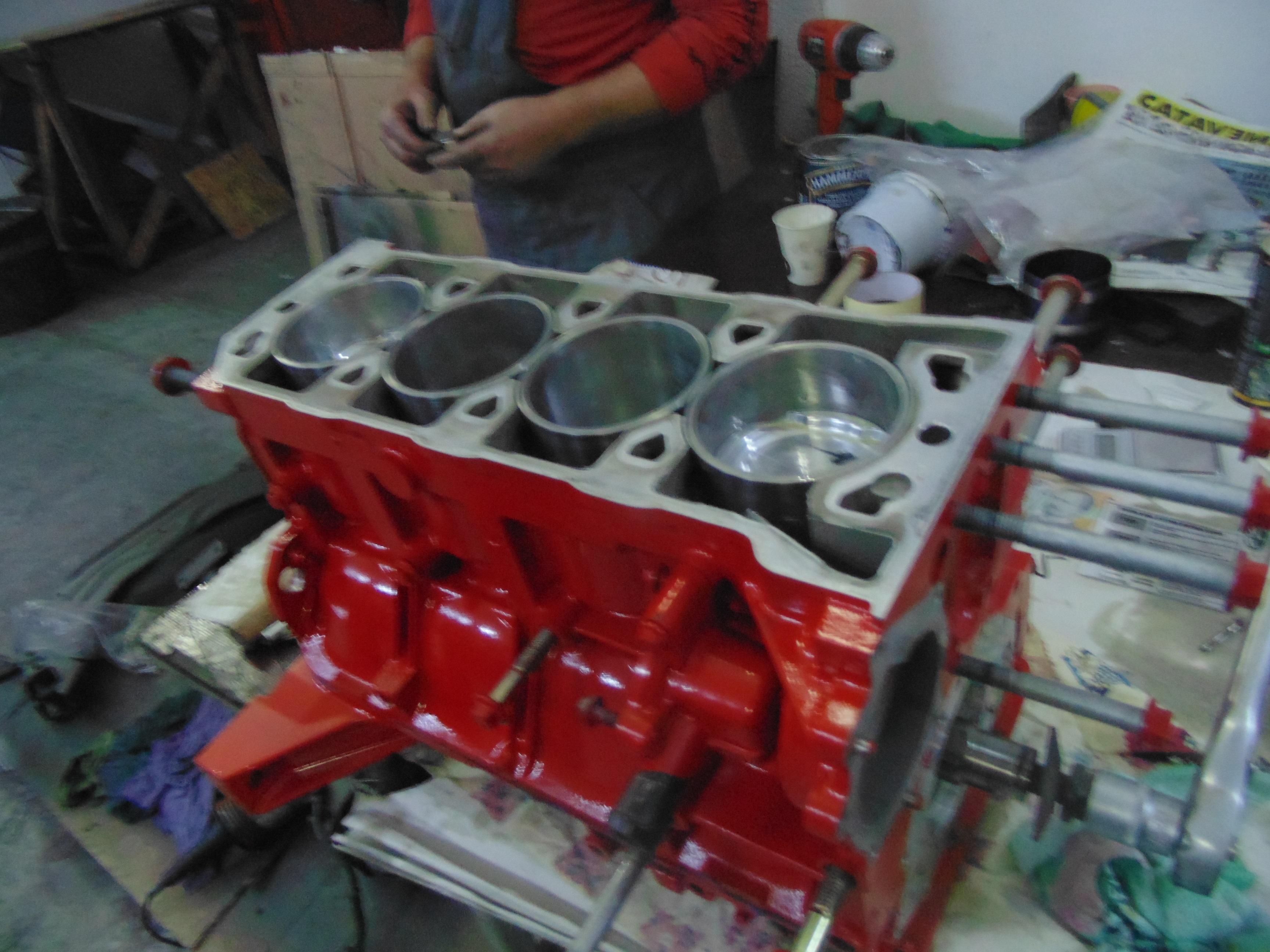

Odata terminata CV am trecut la motor.
Sper ca saptamana aceasta sa soseasca si restul de garnituri din UK.

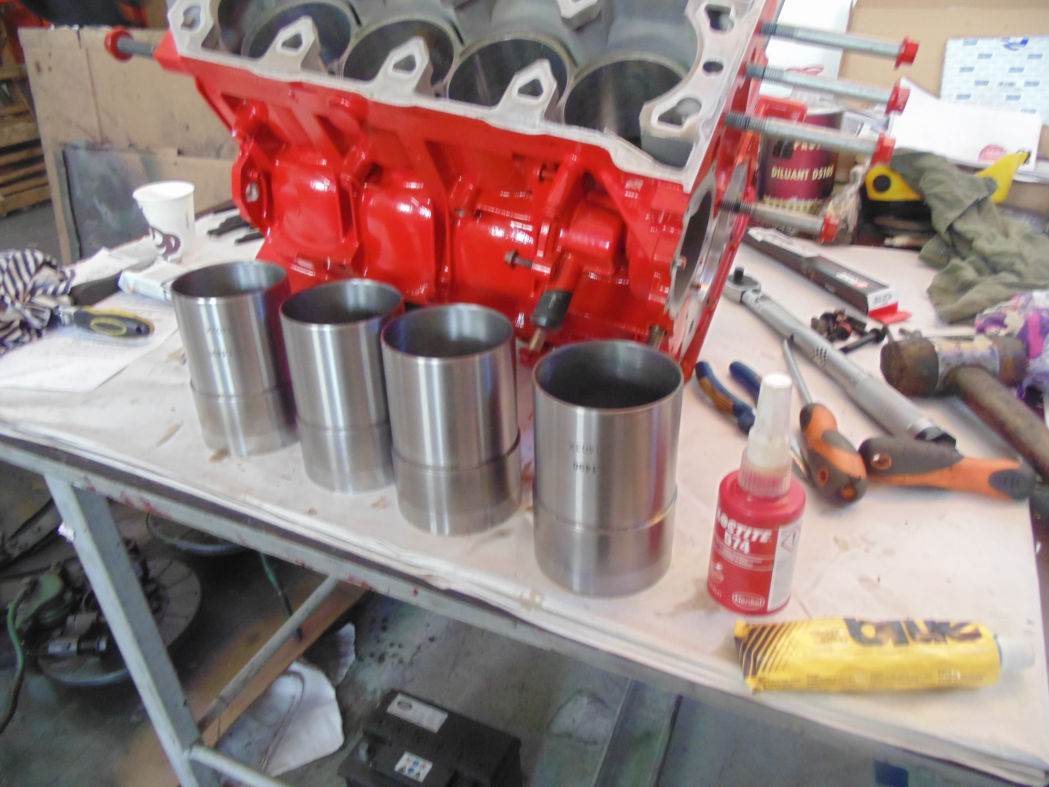

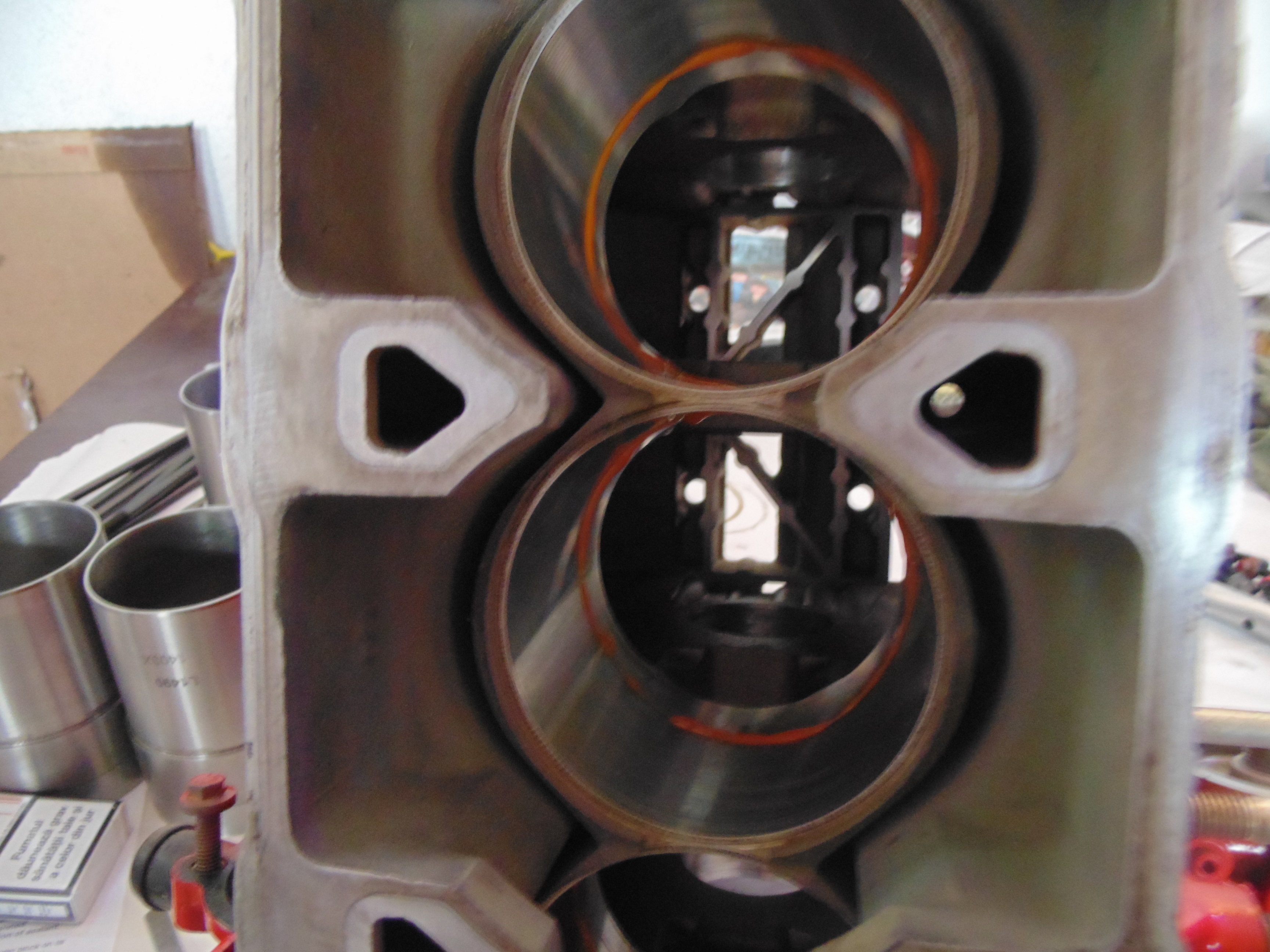

Astazi doar camasile bagate pe bloc.
Cu doua tipuri de silicon. Aerob (albastru) anaerob (rosu). Am sa-l las doua zile si joi dimineata ma duc la dan sa-i dea o fata dreapta.
Pe ea oricum au intrat perfect noile camasi. Pentru presare am folosit chiulasa. Mi-a fost lene sa fac distantiere pt bolturi.

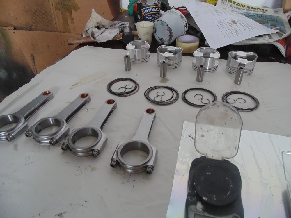

Salutare
Astazi a fost o zi plina si obositoare. Multe nu am de spus pentru ca imaginile vorbesc singure. In principiu sunt in parametrii tehnici dati de manual. Dar pana la proba nu pot spune decat ca 99 la suta este ok. Cuzinetii merg pe cei vechi . Au uzura uniforma.

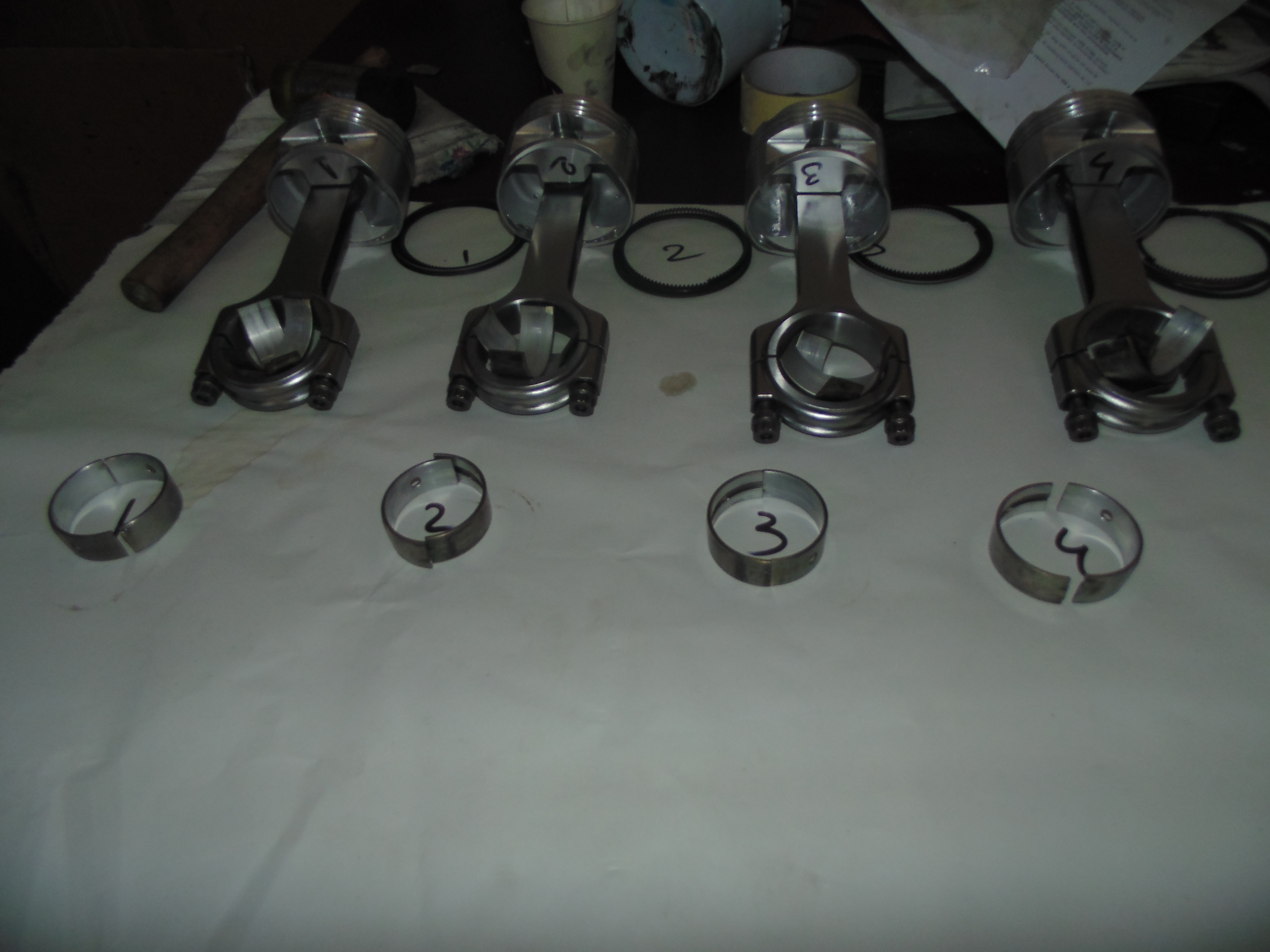

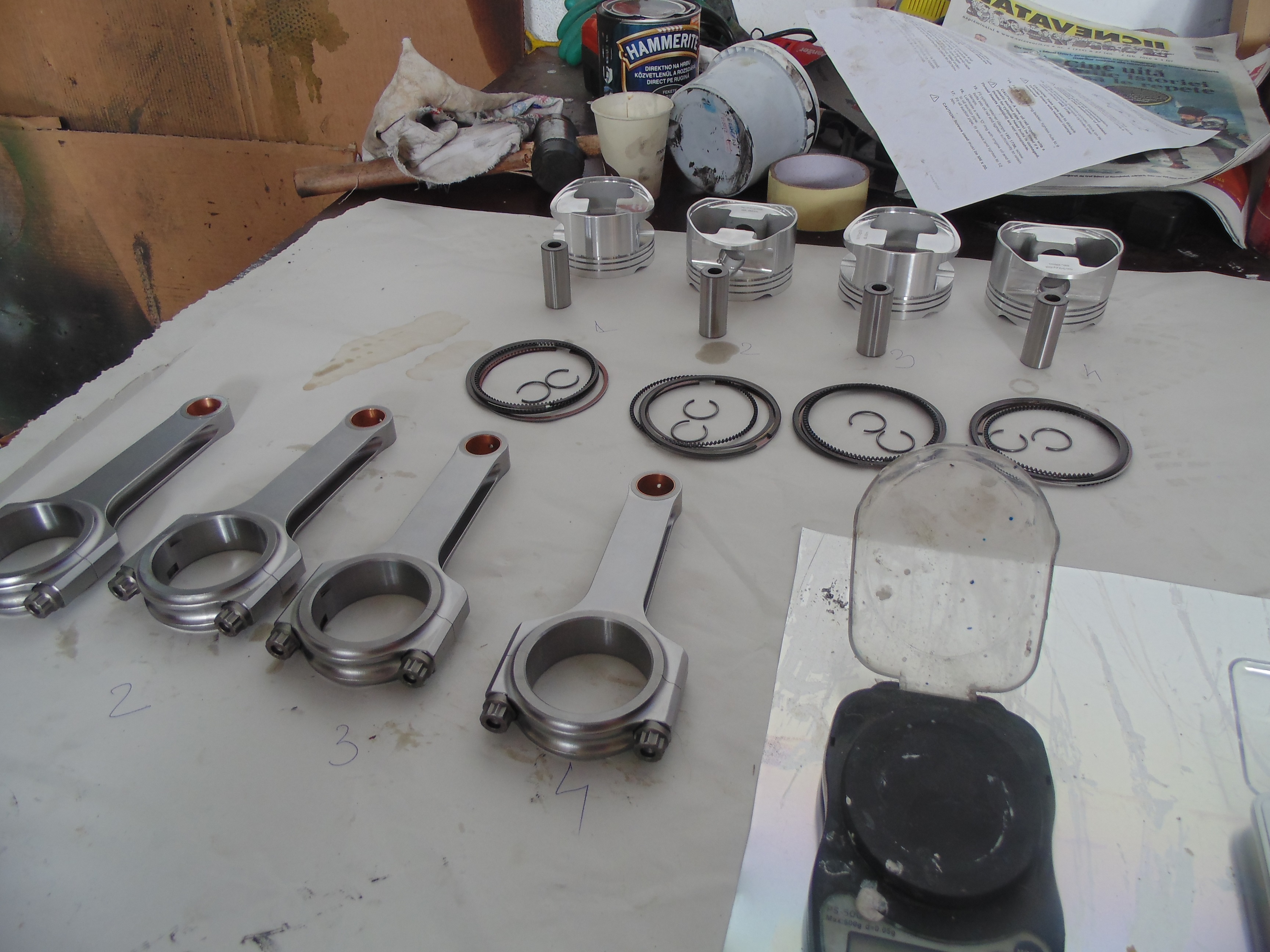

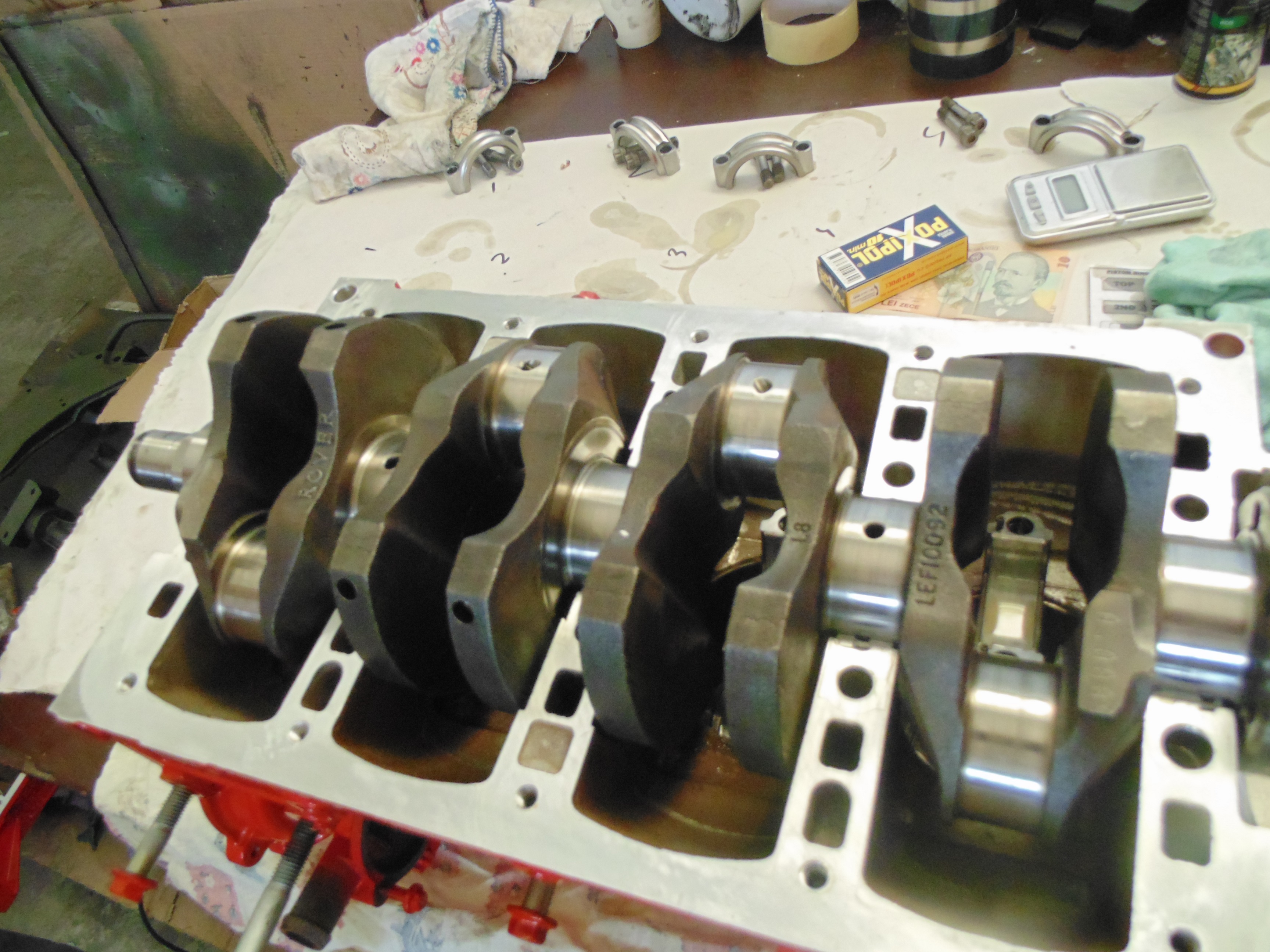

Foarte frumos.
Sa inteleg ca in varianta cum au sosit de la producator, au fost diferente de greutate ?
Foarte frumos.

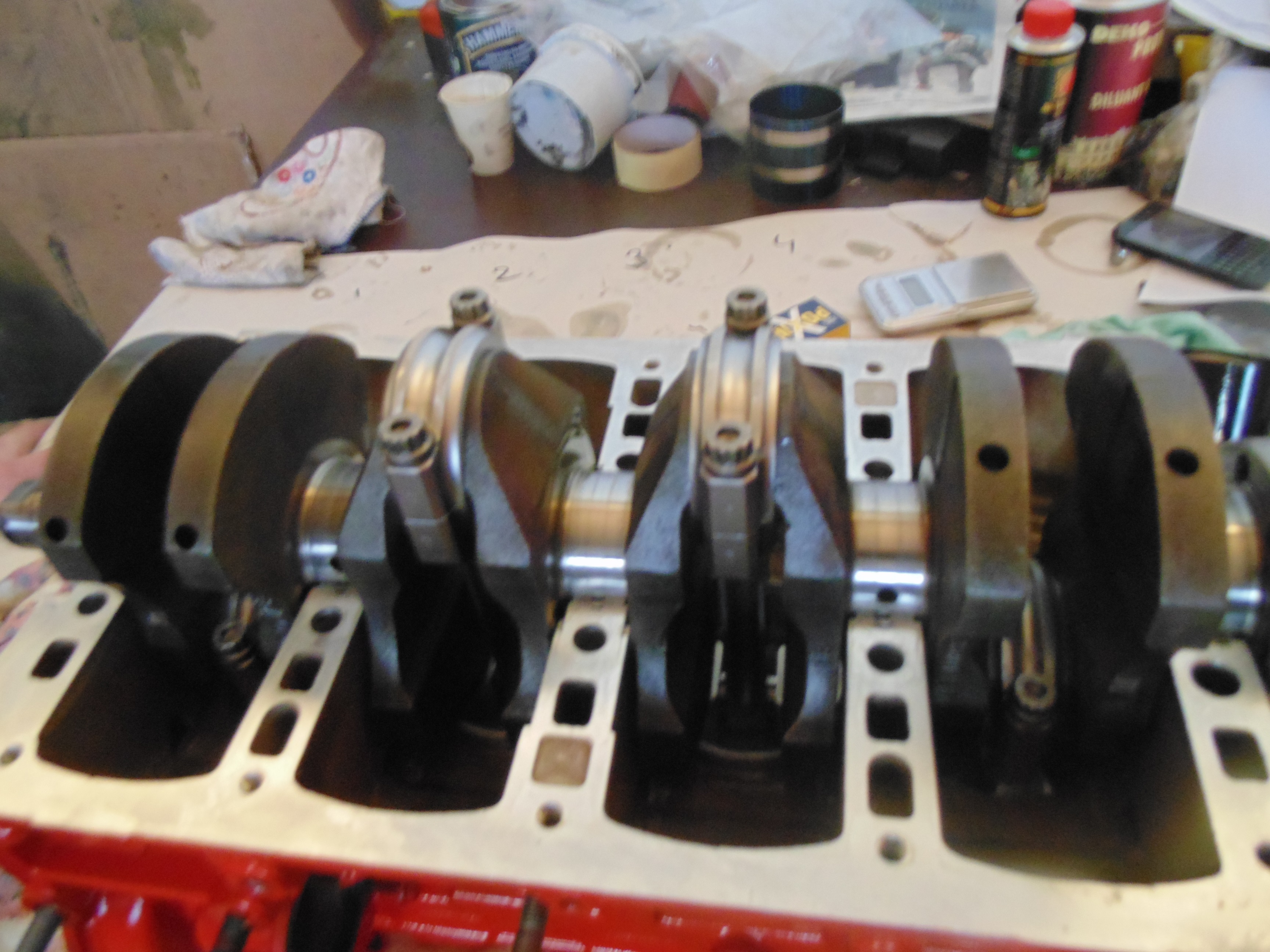

pistoanele au avut tolerante mici 0.3g
bolturile de la pistoane au avut 0.75g
si bielele 0.54g
In general producatorii garanteaza +/- 1 g

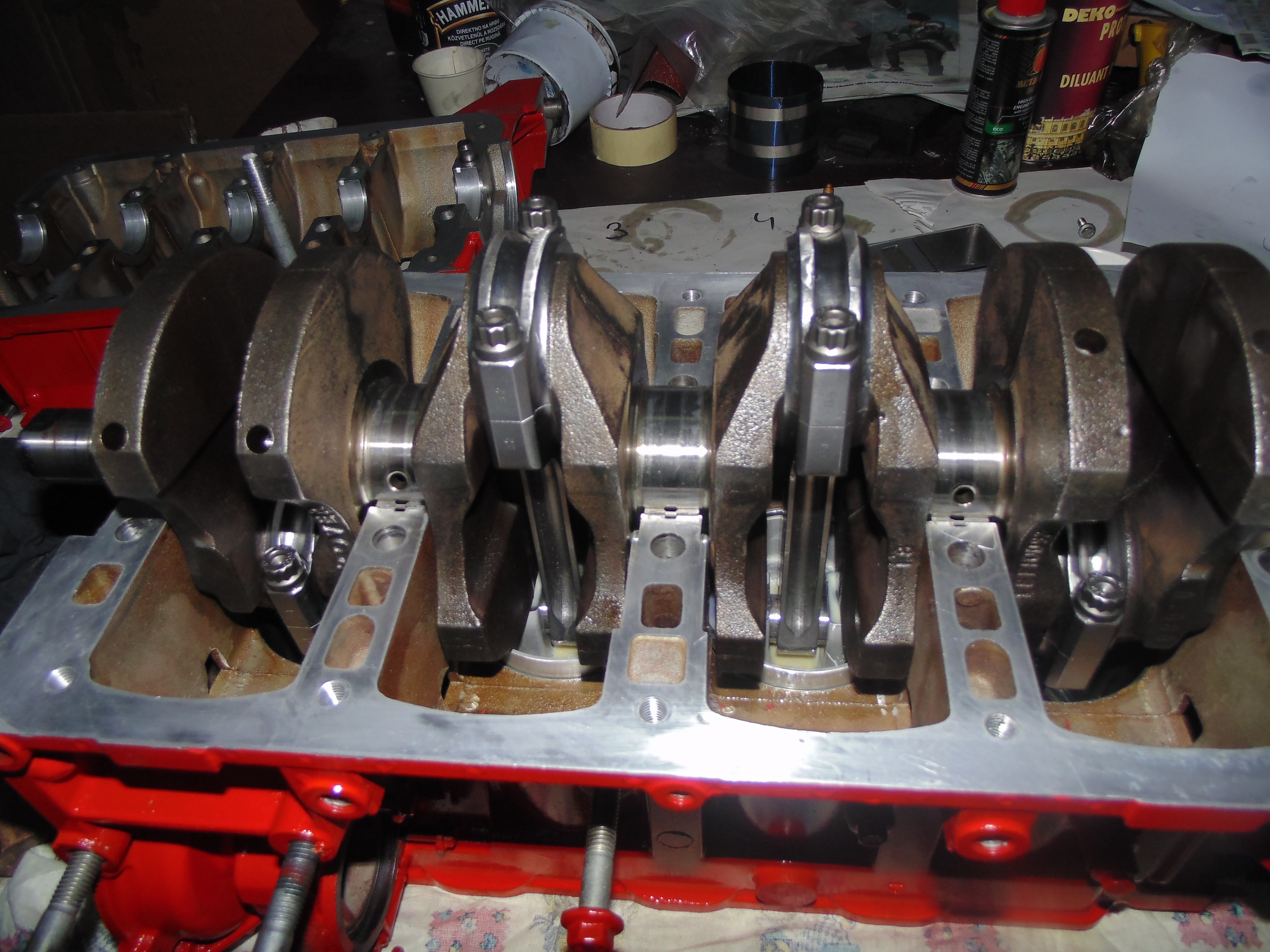

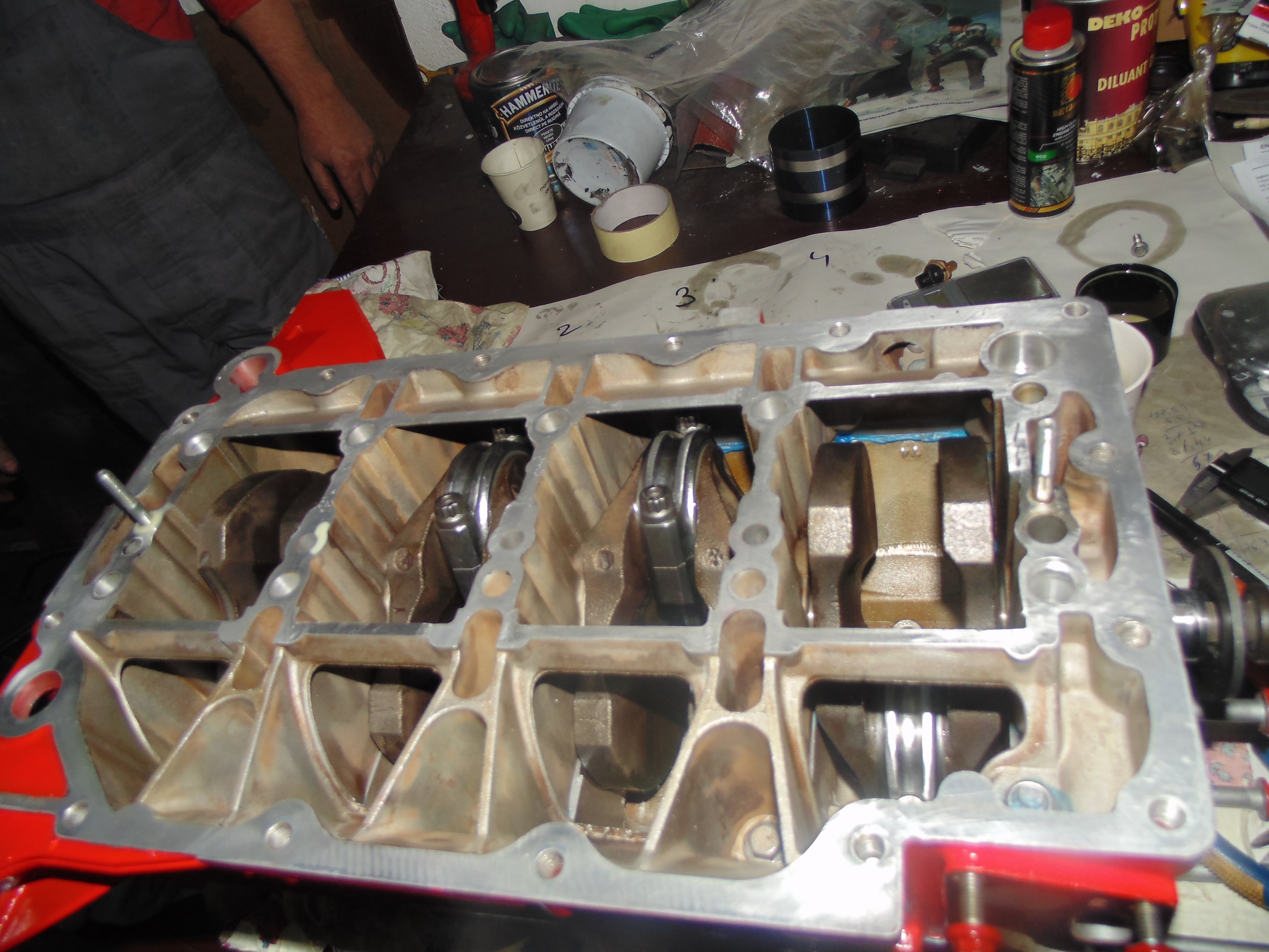

Buna dimineata

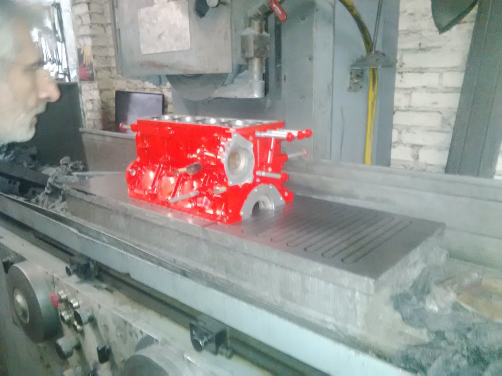

Ieri inainte de montaj pe principiu "intreaba un prieten" am fost cu blocul bucsat la Dan sa spuna el ultimul cuvant. Nu a fost nevoie de alezare. Blocul impreuna cu , camasile pe el arata foarte bine. Comparatorul a decis ca trebuie sa ramana asa si sa purcedem catre instalare.
Editat de mariusb

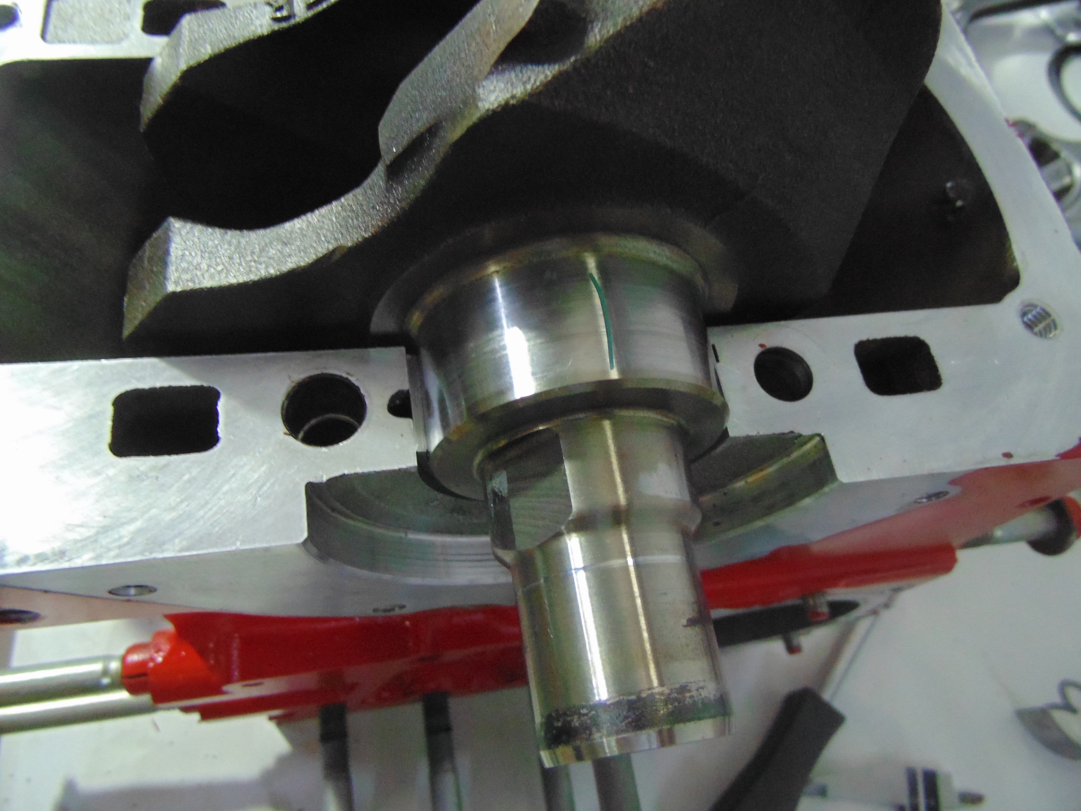

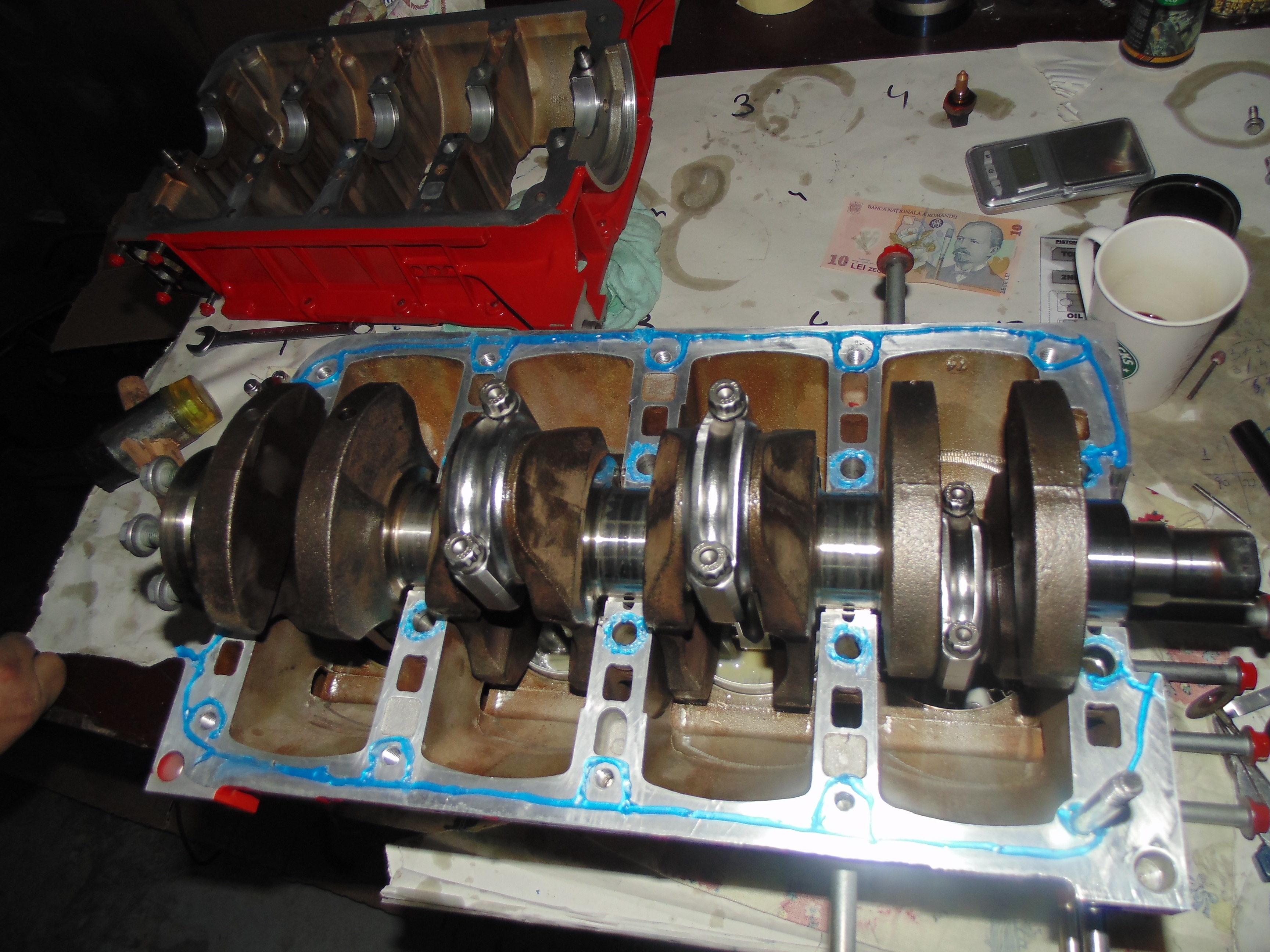

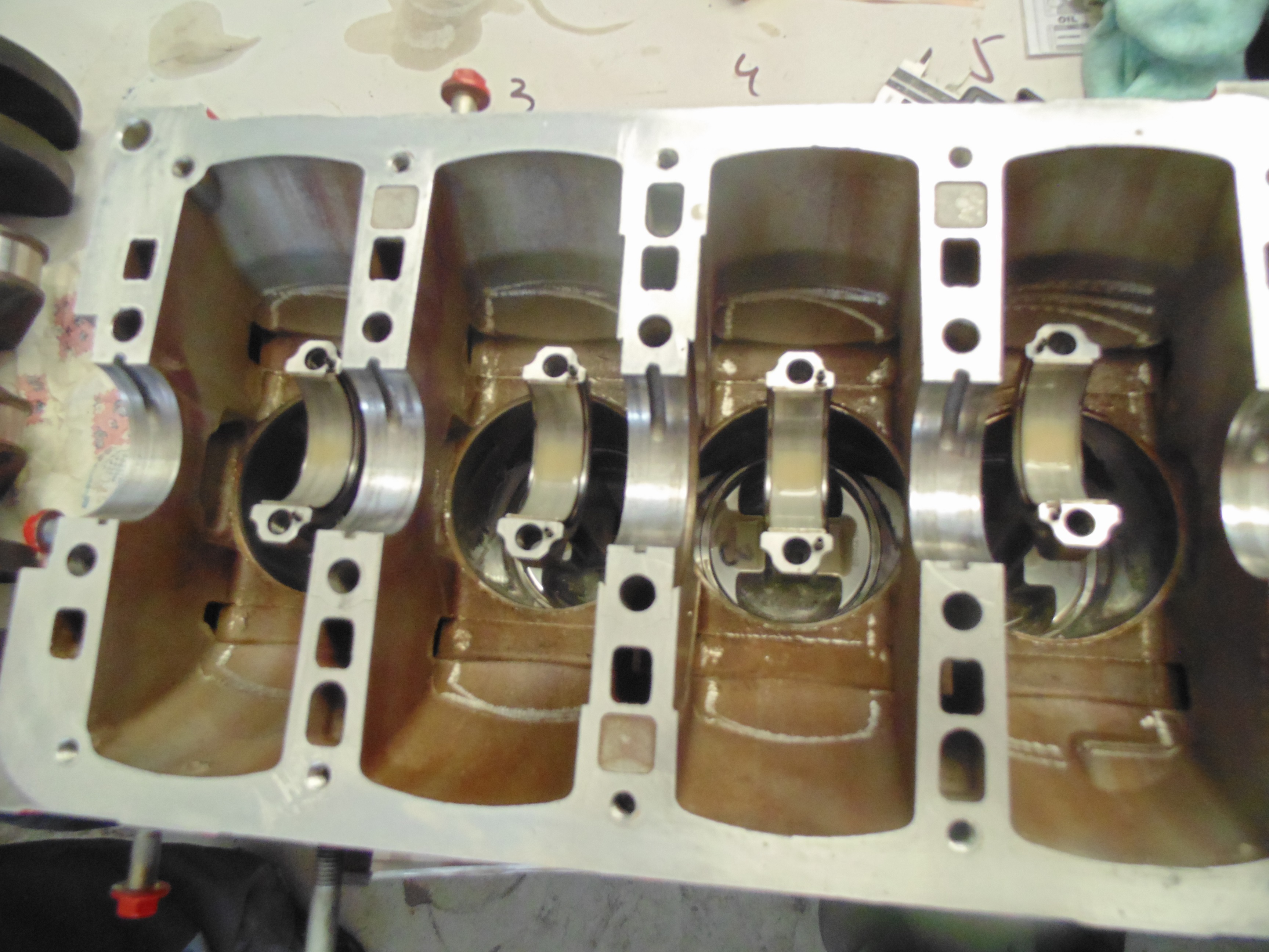

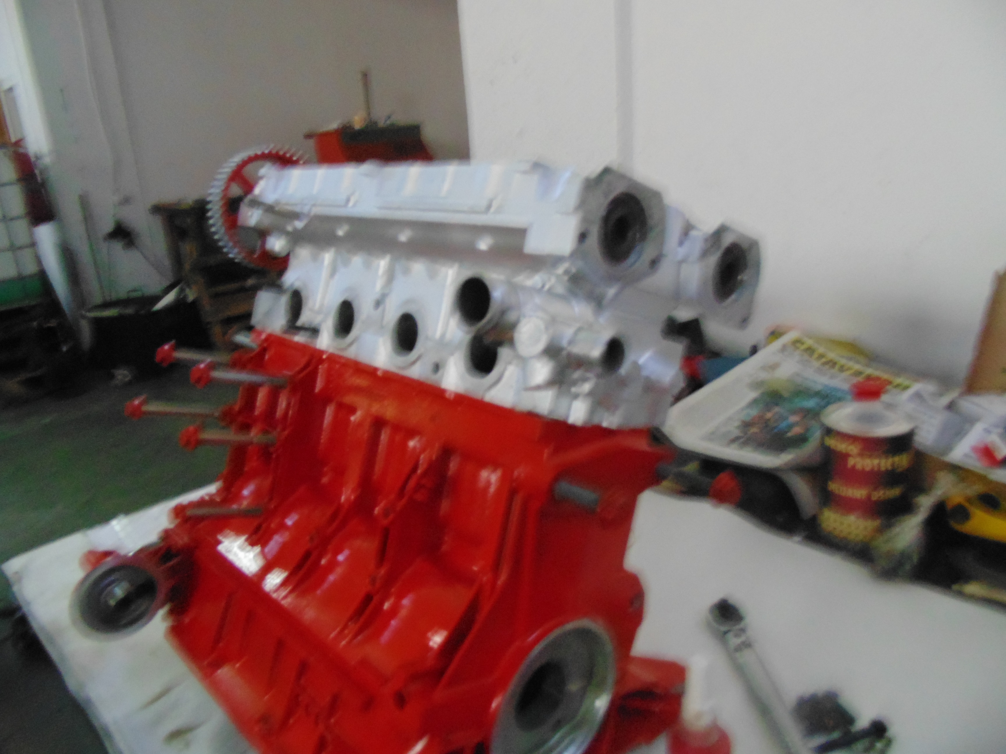

Asa ca dupa ultima verificare facuta de Dan m-am apucat de instalat.
La biele strangere 75Nm
La palier dupa ce l-am siliconat mai rau ca Bianca Dragusanu 30Nm
