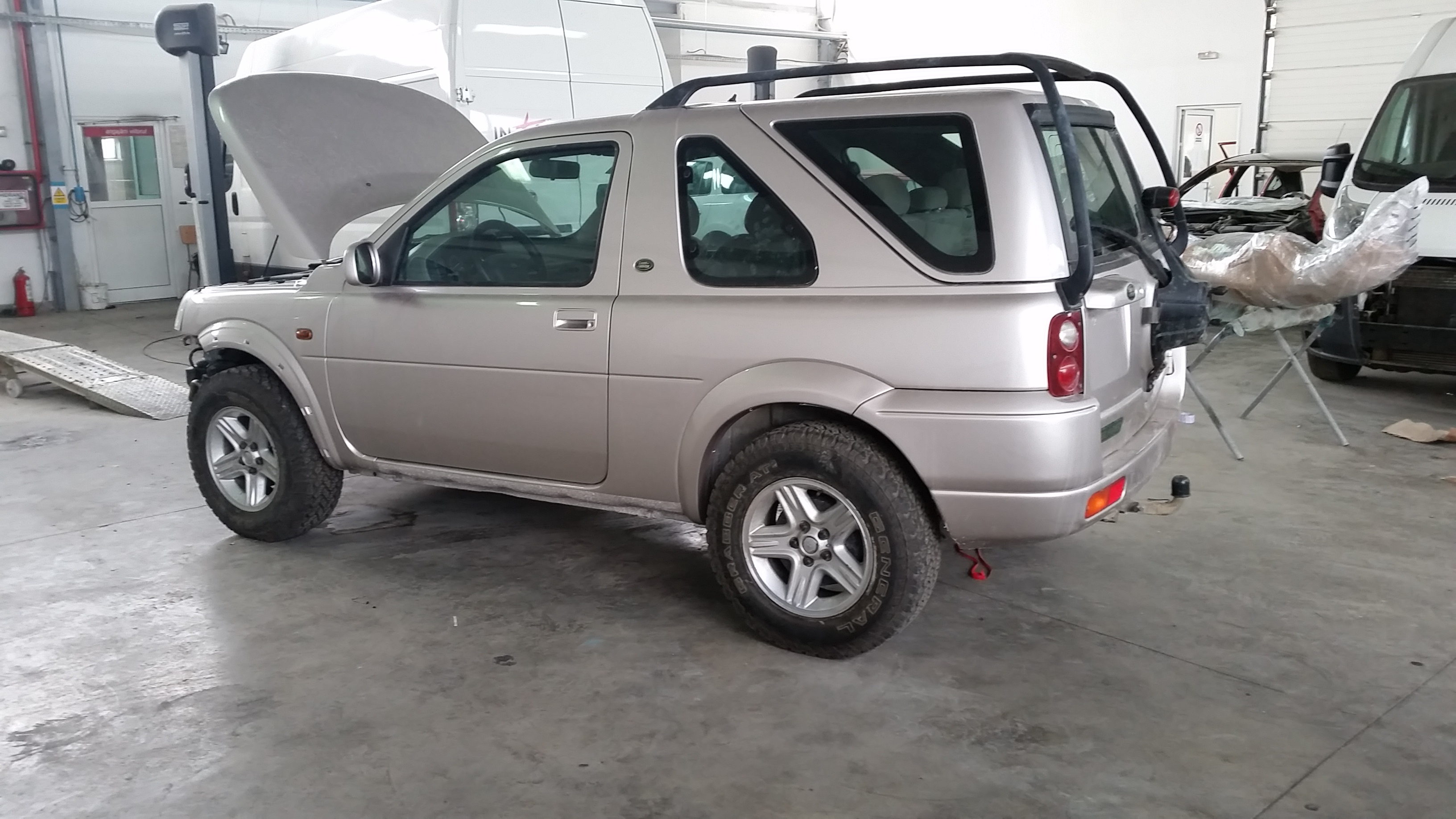

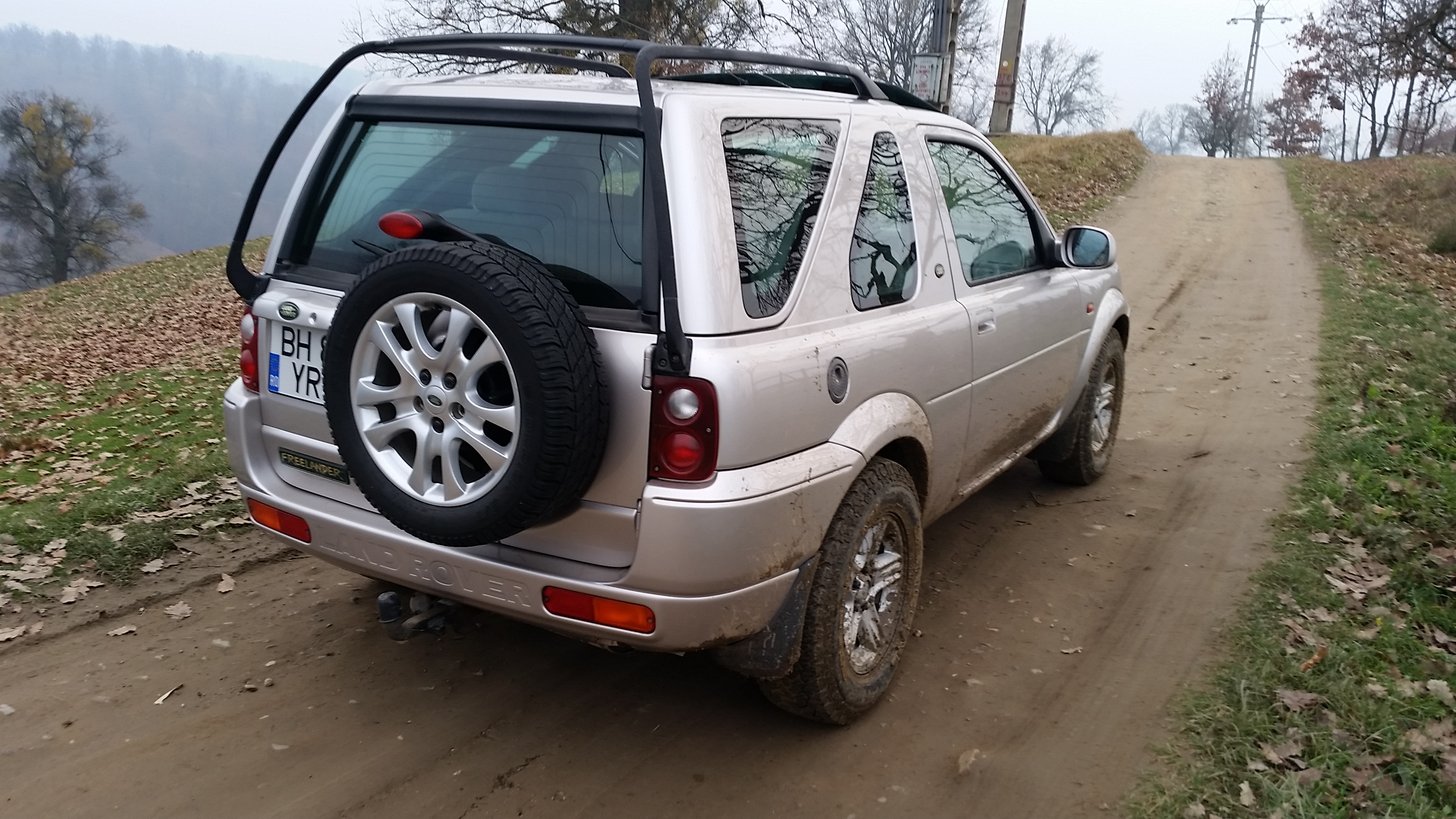

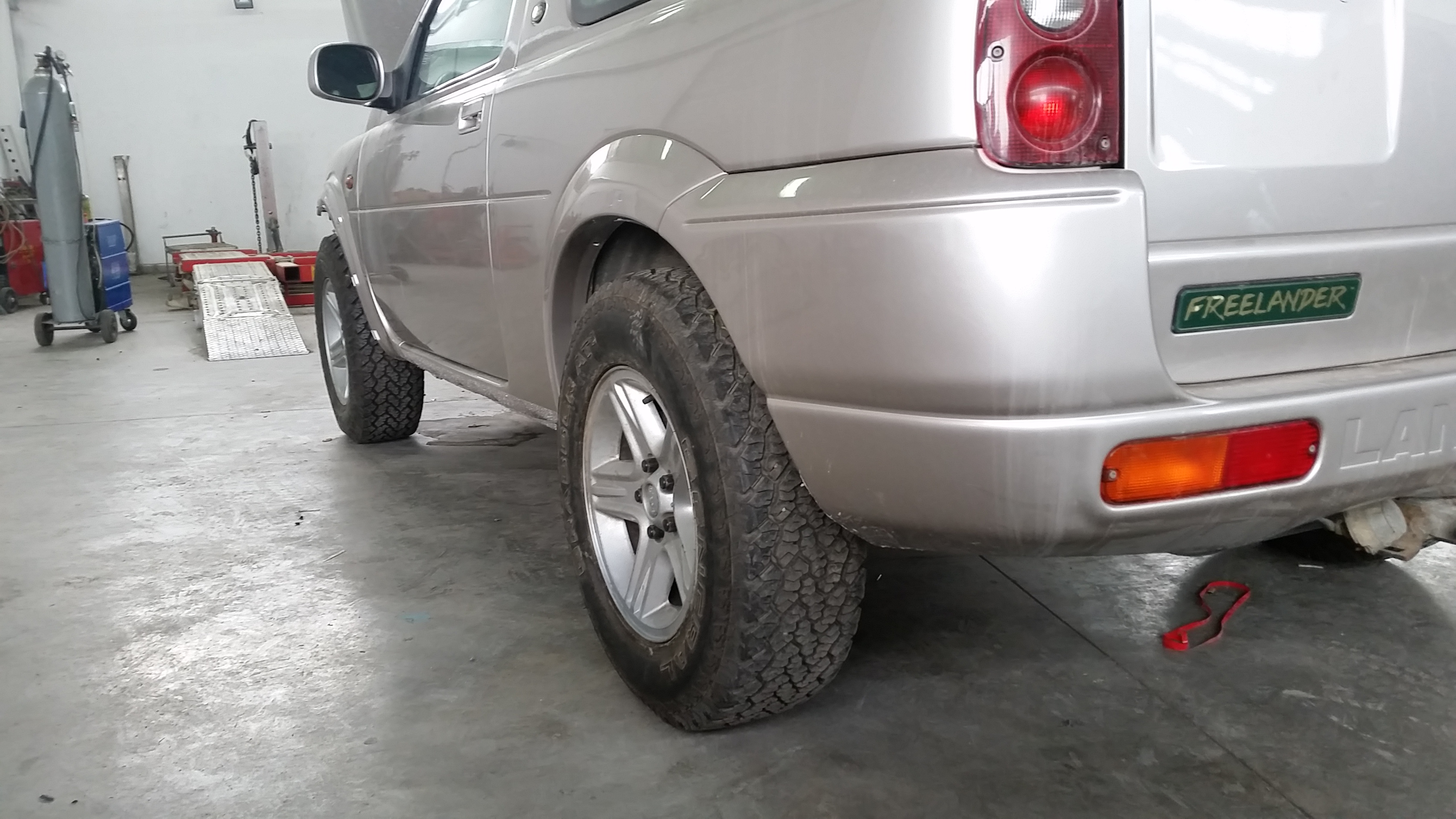

Sabau-Rosic Jiri Postat Decembrie 28, 2015 Partajează Postat Decembrie 28, 2015 (editat) Buna Si eu am un LR FreeLander din 2001 TD4(resoftat - undeva la 150 CP si 330Nm - soft super calibrat ca sa traga liniar si fara zmucituri-prin portofel - consum mediu 6,5). Fug de flanse si distantiere(motive personale) asa ca tot am cauta niste roti care sa potriveasca frumos - am ajuns la jante de Jeep XJ(+inele de centrare) cu anvelope General Graber AT2 235/70 R16 si prezoanele originale de Freelander. As minti sa zic ca nu freaca putin cand flexeaza sau cant virez maxim pe loc - dar nu ma deranjeaza. Inainte sa o cumpar o numeam Gaylander insa ce poate sa faca masina asta cu Traction Control si Hill Descent Control + un set de Roti(desii sunt AT-uri nu MT-uri). Pentru mine personal rotile sunt cel mai bun mod de a inalta o masina(facem abstractie de la Punti Portale) Editat Decembrie 28, 2015 de DKW Link spre comentariu Distribuie pe alte site-uri Alte opțiuni partajare...
