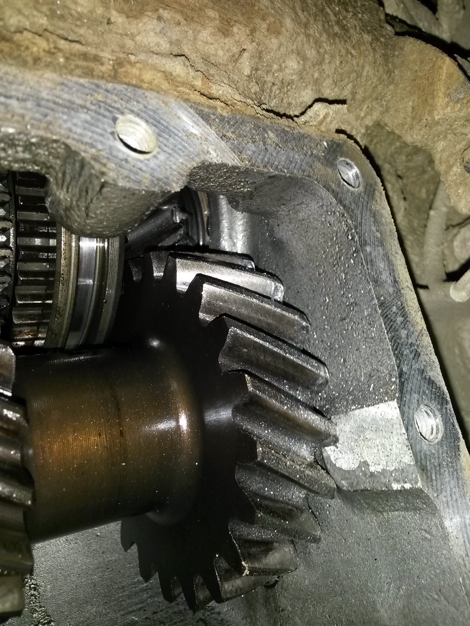

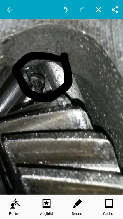

Am fost cu masina la munte, mers normal pe zapada cu 4H, am incercat niste lanturi sa vad ce pot, am facut urcari cu ambele diferentiale blocate fara lanturi, mai pe scurt umpic de offroad nu foarte greu si fara sa fortez .. Am venit acasa si pe drum asfaltat a inceput sa scoata zgomote de parca se rupea. Opresc, ma uit, se auzea din cutia de transfer. Vin acasa, desfac capacu de vizitare si imi picura 100 ml ulei, maxim... se pare ca s-a rupt ceva pinion foarte îngurt ( maxim jum de cm ), vreo 3 dinti si cativa avariati. Daca ma poate lamuri cineva care stie despre ce este vorba, ce este acel pinion si daca merita reparata cutia. Am intrebat niste oameni care se pricep la cutii si nu au putut sa imi spuna despre ce este vorba. Atasez poze, sper sa va dati seama .
