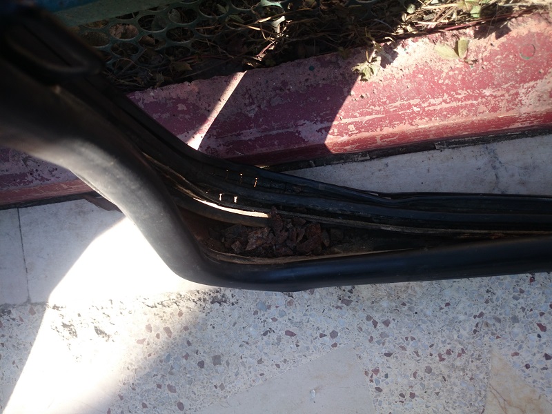

Norian Postat Ianuarie 5, 2016 Partajează Postat Ianuarie 5, 2016 Salut, Am nevoie de un sfat/parere: se poate (si daca da, cum) reconditiona/reface sistemul ala de geamuri culisante spate la J7? De fapt problema o reprezinta sinele/sanurile alea metalice acoperite de chedere in care culiseaza geamurile. Am descoperit rugina acolo incercand sa culisez geamul din dreapta, care e intepenit. A, si daca are cineva o idee cu ce sa dau (nu cu o piatra :grin:) ca sa "des-tepenesc" geamul din dreapta - raman recunoscator. Multumesc Link spre comentariu Distribuie pe alte site-uri Alte opțiuni partajare...
Astral Postat Ianuarie 5, 2016 Partajează Postat Ianuarie 5, 2016 Re: Refacere/reconditionare sistem geamuri culisante spate la J7 ? Vezi daca le mai are si ia-le repede ca sunt piese rare ! http://forum.club4x4.ro/showthread.php?87924-Geamuri-Laterale-spate-Toyota-J70&highlight=geamuri Reconditionarea alor tale e delicata : trebuiesc date jos, sablate si vopsite electrostatic ca sa fii sigur ca va sta bine vopseaua pe ele. Unde exista rugina e posibil ca deja rama sa fie cu pauze si cum tabla aia e destul de subtire, sa ti le carpeasca vreun tinichigiu, e cam complicat si migalos, plus ca acolo unde sudeaza, nu stiu daca va mai sta chederul foarte fest astfel incat sa nu incurce culisarea geamului..... Deci : roaga-te sa le mai aiba si ia-le repede ca macar din doua seturi poate faci unul intreg si bun ! Si daca tot le dai jos, sableaza-le si revopseste-le.......:h5 REGULAMENT FORUM CLUB 4X4 Rescue 4x4 & MyTrip Link spre comentariu Distribuie pe alte site-uri Alte opțiuni partajare...

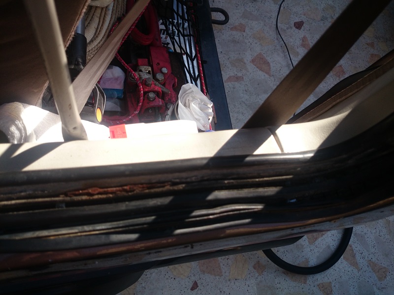

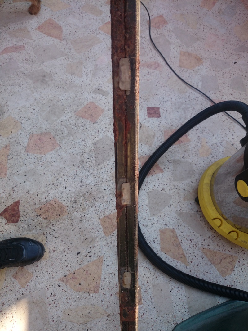

nessum Postat Ianuarie 5, 2016 Partajează Postat Ianuarie 5, 2016 (editat) Re: Refacere/reconditionare sistem geamuri culisante spate la J7 ? Uite cum aratau la mine in februarie 2015, cand de voie de nevoie le-am dat jos...:3994858278: Poti sa le inlocuiesti cu cheder gros de tip ''Dacia'' si sa pui policarbonat transparent in locul geamurilor. @Gigi Sabau a facut asta la Toyota lui! :g Editat Ianuarie 5, 2016 de nessum Adaugare poze. Toyota LJ 70 Transsylvania Off Road Club www.helpdani.eu Link spre comentariu Distribuie pe alte site-uri Alte opțiuni partajare...
Norian Postat Ianuarie 6, 2016 Autor Partajează Postat Ianuarie 6, 2016 Re: Refacere/reconditionare sistem geamuri culisante spate la J7 ? @Astral: s-au vandut din pacate :( @Nessum: ma indrept si eu spre cum arata cele din prima poza postata de tine. Am mai primit totusi un sfat: suprimarea 100% a geamurilor cu tot cu cheder si inlocuirea cu cele fixe, dintr-o bucata + cheder aferent. Cred ca LJ70 le are dintr-o bucata. Dezavantajul e ca pierd aerisirea de la culisante, dar macar scap de rugina... Link spre comentariu Distribuie pe alte site-uri Alte opțiuni partajare...
