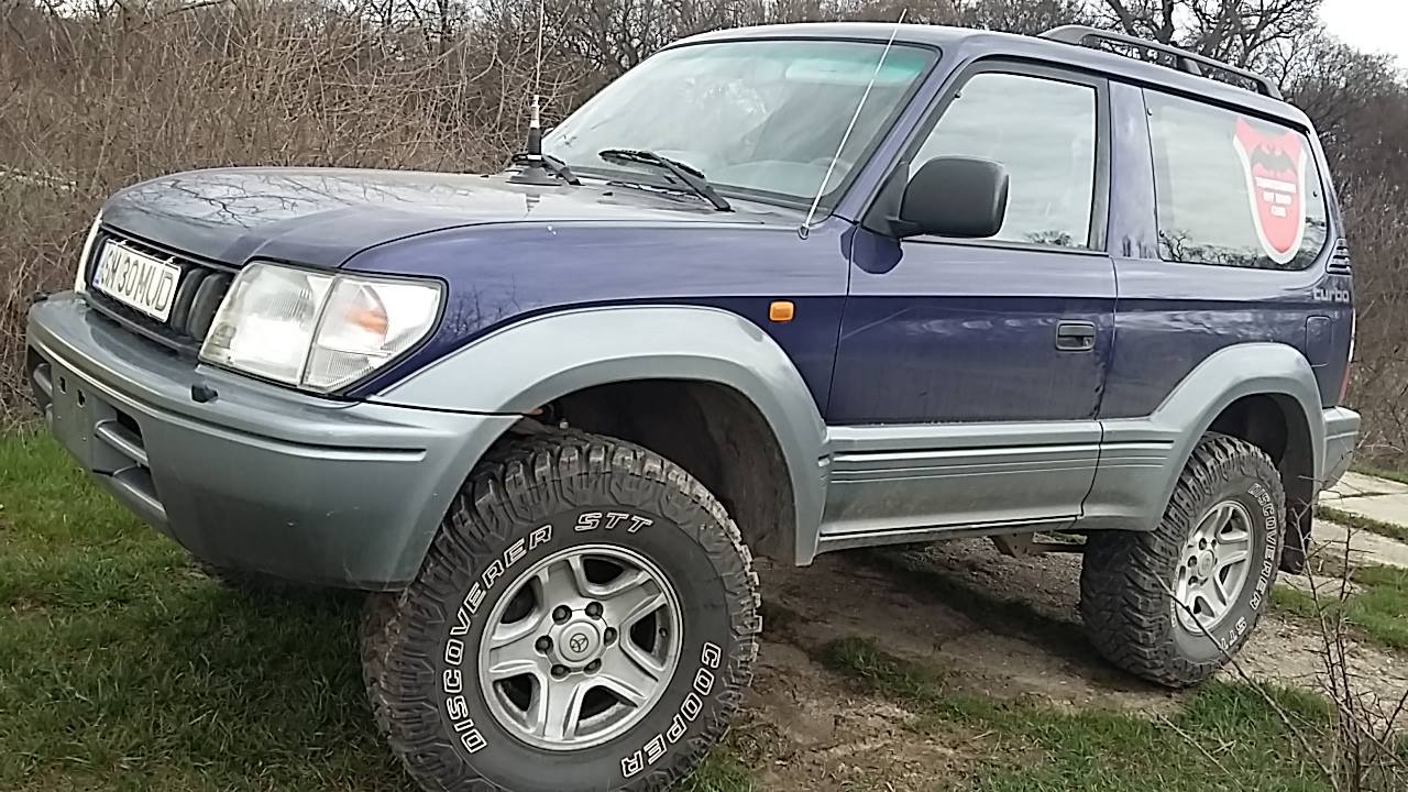

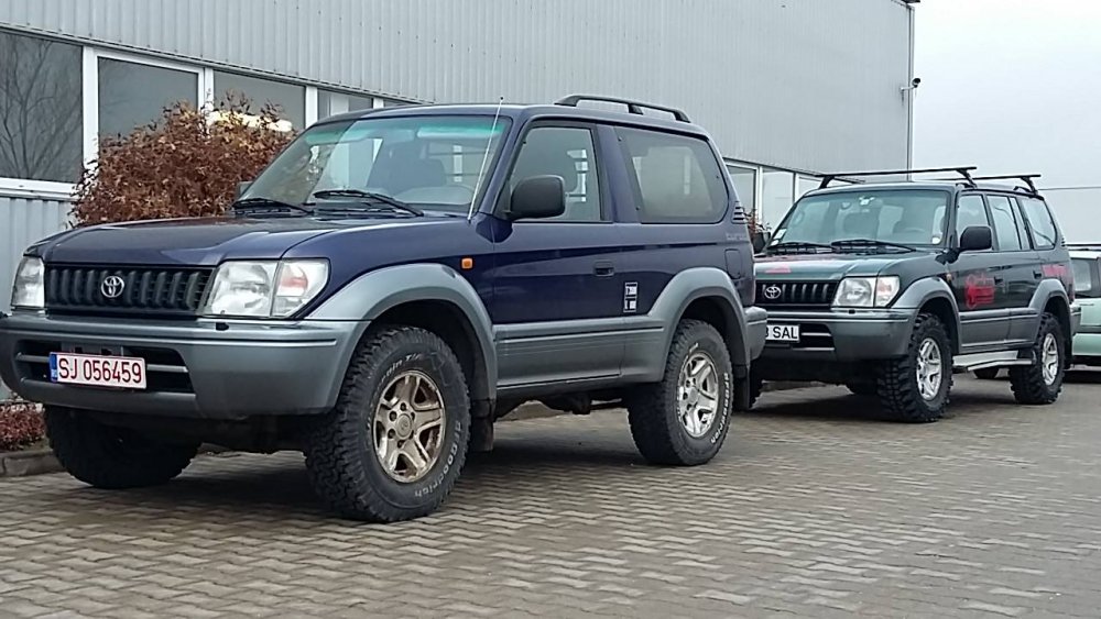

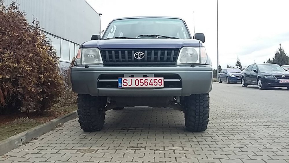

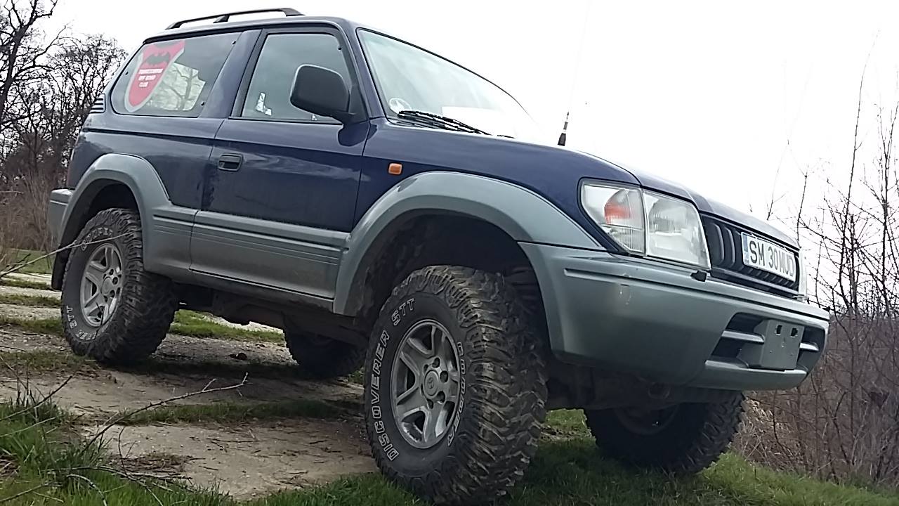

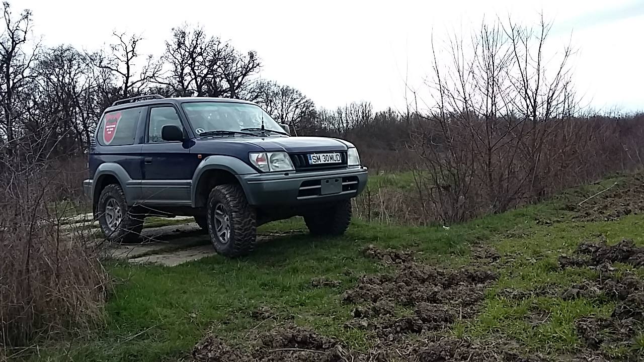

Niste poze...rotile de pe poze nu sunt al ei,le-am primit in prumut pana le sablez si le vopsesc ale mele.Anvelopele de pe poze sunt doar de 265/75/16
12695384_1029643940390707_1787311775_o.thumb.jpg.f2c98b4e7c5be2bf4faf727b5ed85a25.jpg
12696830_1029643957057372_1073507567_o.thumb.jpg.65865341ea9760af3e52f2c1ec42d76c.jpg
12722498_1029643953724039_1027632027_o.thumb.jpg.fc1519236e3d24af737326f2adb5c1ef.jpg

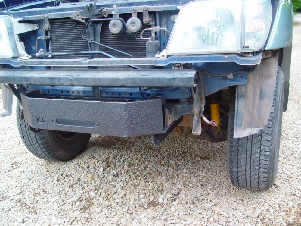

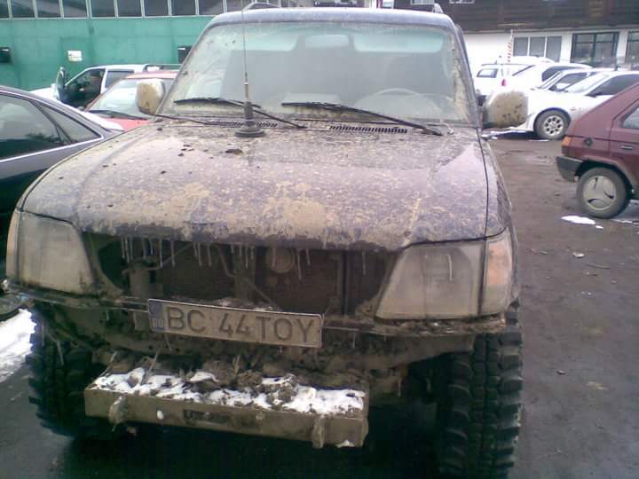

Cu suportul de troliu ma mai gandesc cum sa fac.As ridica troliul cat mai sus,problema ca sasiul e e destul de jos...Trebuie sa inventez ceva inaltator sub placa de troliu. Poza am gasit pe ceva forum...dar ...

Mie-mi place cum sta masina. Ai spus ca ii pui roti de 33? Simex? Pune niste poze dupa ce le montezi sa vedem cum se incadreaza. Daca ai comandat Silverstone probabil sa intre . Modelul acesta am intentionat sa imi iau si eu initial si atat m-am invartit si sucit pana ce in final am ajuns la Pajero:ang3
Editat de adisan77ro
Re: Modificare Toyota LC J 90
Nu pe poze sunt montate niste anvelope resapate cu profil de Simex-Silverstone 31",pana am comandat anvelopele mele 33" Coopert STT.O sa revin cu niste poze.Suport troliu am cuparat unul universal,numai nu am avut timp sa le montez.
