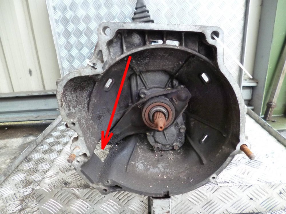

koais Postat Ianuarie 29, 2016 Autor Partajează Postat Ianuarie 29, 2016 Re: Comportament ciudat ambreaj Jimny S-a dat jos ambreajul si.........cred ca e cel original, de cand s-a facut masina. Am luat leg. cu vanzatorul, omu a cumparat ambreaj nou (are factura), s-a dus cu el la service (nu autoclinic) si se pare ca l-au tras in teapa. I-au strans ambreajul vechi si l-au mintit ca e cel nou. Cand aflu detaliile service-ului ii fac reclama. S-a constatat cu ocazia asta ca si suportul de la CT era rupt. Urmeaza sa primesc de la Minitehnicus unul nou. Multumesc! Nemo me impune lacessit ! Link spre comentariu Distribuie pe alte site-uri Alte opțiuni partajare...
autoclinic Postat Ianuarie 29, 2016 Partajează Postat Ianuarie 29, 2016 Re: Comportament ciudat ambreaj Jimny S-a dat jos ambreajul si.........cred ca e cel original, de cand s-a facut masina. Am luat leg. cu vanzatorul, omu a cumparat ambreaj nou (are factura), s-a dus cu el la service (nu autoclinic) si se pare ca l-au tras in teapa. I-au strans ambreajul vechi si l-au mintit ca e cel nou. Cand aflu detaliile service-ului ii fac reclama. S-a constatat cu ocazia asta ca si suportul de la CT era rupt. Urmeaza sa primesc de la Minitehnicus unul nou. Multumesc! Ai de p.....a mea, deci nu pot sa cred ce oameni exista in tara asta numita Romania. Deci cum mai exista pe fata planetei asa service-uri, nici nu cred ca le putem spune service-uri, sunt doar niste gunoaie. Cred ca si Mihai facea spume la gura, daca mai era la el masina. Adica cei de la atelier au pus ambreiajul deoparte si au luat bani si pe manopera si au dat tzeapa si de kit ! Nasol si foarte urat. Sincer daca eu as fi in locul tau as cere daune de la atelier. I-a legatura cu Mihai si roaga-l sa iti trimita factura, omu e de incredere si sigur o sa it puna la dispozitie toate actele. Du-te peste cei de la service cu protectia consumatorului, sa vezi numai ce se indoaie dupa aceea. Norbi Link spre comentariu Distribuie pe alte site-uri Alte opțiuni partajare...
unde Postat Ianuarie 29, 2016 Partajează Postat Ianuarie 29, 2016 Re: Comportament ciudat ambreaj Jimny Foarte urit intr-adevar :ce Partea interesanta e ca la multe masini exista o fanta de vizitare/scurgere a apei, iar la Jimny e chiar un capacel de plastic care ar fi ajutat sa se vada ca ambreiajul nu e cel nou. Suzuki Jimny 1.3i 2004 "There is nothing wrong with the planet... people are f*cked" - George Carlin Saving the planet Link spre comentariu Distribuie pe alte site-uri Alte opțiuni partajare...
koais Postat Ianuarie 29, 2016 Autor Partajează Postat Ianuarie 29, 2016 Re: Comportament ciudat ambreaj Jimny Nu prea inteleg, poti descrie mai clar/ceva imagini? Nemo me impune lacessit ! Link spre comentariu Distribuie pe alte site-uri Alte opțiuni partajare...
minitehnicusro Postat Ianuarie 29, 2016 Partajează Postat Ianuarie 29, 2016 Re: Comportament ciudat ambreaj Jimny Clopotul cutiei de viteze are o fanta tehnologica de 5x10cm acoperita cu un capac de plastic prin care te poti uita. Pe acolo agati capatul cablului de ambreiaj de parghia care actioneaza rulmentul de presiune. Si poti sa verifici daca placa de presiune este noua sau nu. 1 3x Suzuki Jimny 1x Suzuki Samurai Dacia DoubleCab 4x4 Link spre comentariu Distribuie pe alte site-uri Alte opțiuni partajare...
