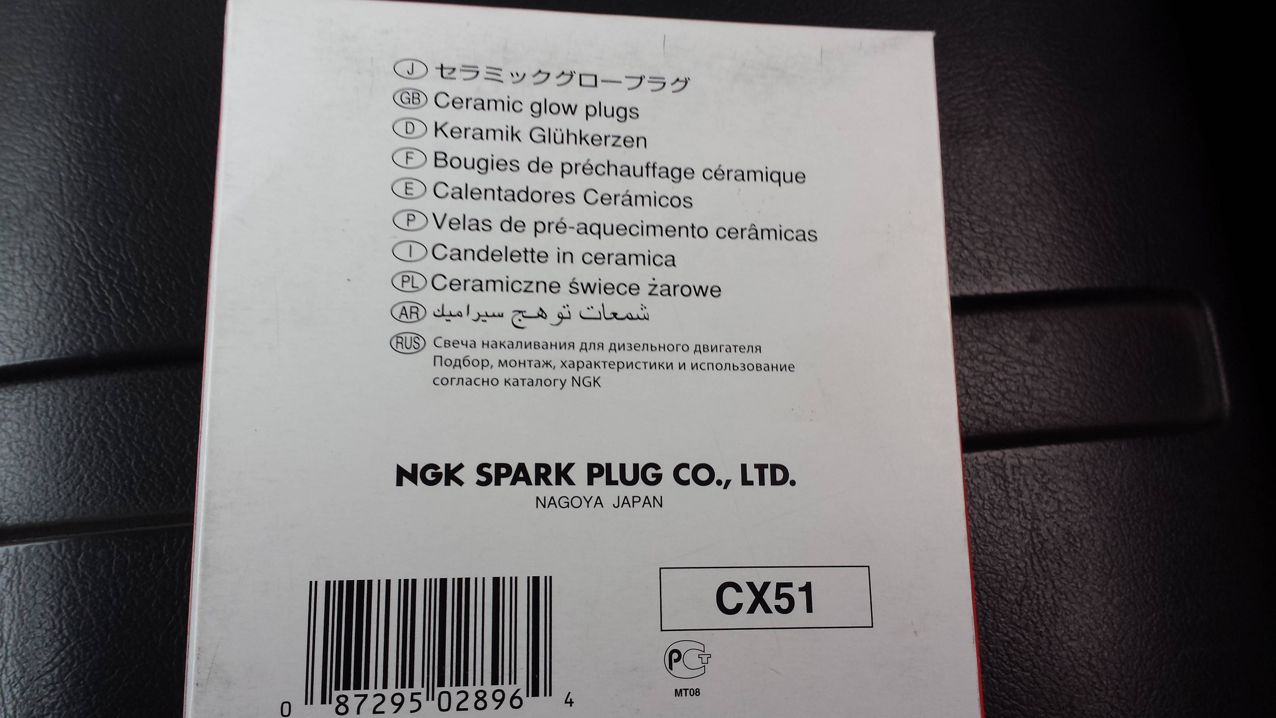

impero Postat Ianuarie 31, 2016 Partajează Postat Ianuarie 31, 2016 (editat) Re: Coduri bujii incandescente Nissan Patrol Y60, 2.8, 1997 Te salut Nu sunt maestru . doar am furat meserie de la alti colegi si cum am facut si eu operatiunea recent te ajut cu ce stiu eu. Vorba ta exista doua coduri de bujii. Eu am folosit NGK si sunt 3 bucati CX51 si 3 bucati CZ51 Motivul pentru care Nissan a decis sa foloseasca 2 rampe de alimentare nu il stiu, dar sincer nu ne intereseaza motivul, ca oricum nu il putem schimba. Am pozele doar de la cutia cu codul CX51 [ATTACH=CONFIG]258107[/ATTACH][ATTACH=CONFIG]258108[/ATTACH] Editat Ianuarie 31, 2016 de impero :fh Ceea ce nu te omoara te face mai puternic! :bc RESCUE4x4 Link spre comentariu Distribuie pe alte site-uri Alte opțiuni partajare...

impero Postat Ianuarie 31, 2016 Partajează Postat Ianuarie 31, 2016 Re: Coduri bujii incandescente Nissan Patrol Y60, 2.8, 1997 Ahh , vorba lui cos, eu ti-am dat codurile de la producatorul nipon NGK. Dar mai sunt producatori. Eu atat am avut asta pentru ca am folosit NGK. In caz ca doresti sa folosesti alt producator ....cauti :fh Ceea ce nu te omoara te face mai puternic! :bc RESCUE4x4 Link spre comentariu Distribuie pe alte site-uri Alte opțiuni partajare...
Max Postat Ianuarie 31, 2016 Autor Partajează Postat Ianuarie 31, 2016 Re: Coduri bujii incandescente Nissan Patrol Y60, 2.8, 1997 Multumesc pt coduri. Am mai gasit Japanparts echivalente. CX51 - JCE114 CZ51 - JCE113 Link spre comentariu Distribuie pe alte site-uri Alte opțiuni partajare...
autoclinic Postat Ianuarie 31, 2016 Partajează Postat Ianuarie 31, 2016 Re: Coduri bujii incandescente Nissan Patrol Y60, 2.8, 1997 Multumesc pt coduri. Am mai gasit Japanparts echivalente. CX51 - JCE114 CZ51 - JCE113 Daca nu vrei sa lucrezi de 2 ori, lasa Japanparts-ul de la Bardi la o parte. Pune NGK, Bosch sau Beru. :wink: Link spre comentariu Distribuie pe alte site-uri Alte opțiuni partajare...
impero Postat Ianuarie 31, 2016 Partajează Postat Ianuarie 31, 2016 Re: Coduri bujii incandescente Nissan Patrol Y60, 2.8, 1997 Recomand din suflet NGK - nu merita sa te incurci. Nu am nimic cu ochii oblici dar tot ce e facut de ei e facut temeinic. Eu am pus NGK si la minus 15 a pornit la sfert de cheie fara sa tremure sau sa scoata fum. :fh Ceea ce nu te omoara te face mai puternic! :bc RESCUE4x4 Link spre comentariu Distribuie pe alte site-uri Alte opțiuni partajare...
