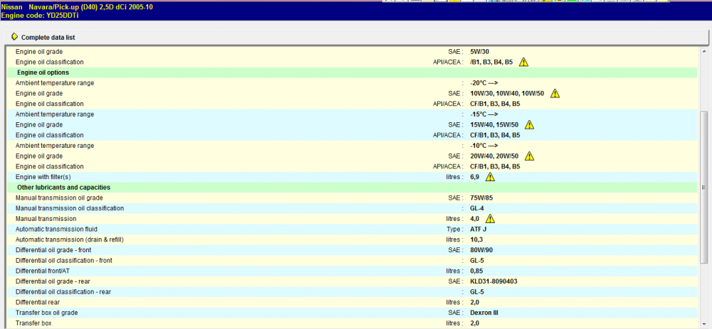

marius.stamat Posted February 3, 2016 Share Posted February 3, 2016 Re: Nissan Navara D40 2007 YD25 - Motorul porneste greu si moare la relanti Salut, Sunt un prospat posesor de Navara D40 (desi masina este din 2008) A/T cu motor de 2.5 dCi, 171 CP. Cu cateva (mici) exceptii - burduf planetara, un rulment fata masina este in buna stare asa ca nu voi putea pune intrebari (sfaturi nici atat) in ceea ce priveste problemele tehnice - cel putin nu la acest moment. In schimb, am o rugaminte pentru alti posesori de Navara D40 cu acelasi tip de motor. Nu am manualul de utilizare si ce m-ar interesa este partea de lubrifianti si lichide (cap. 9). Poate cineva sa-l posteze sau sa-mi spuna tipurile si volumele de lubrifianti/lichide necesare acestei masini? Am cartea de inspectie periodica si masina pare sa fi fost intretinuta la timp, daca ma iau dupa stampilele de acolo. As vrea, totusi, sa-i fac un schimb complet de uleiuri. Multumesc anticipat Link to comment Share on other sites More sharing options...
EoL Posted February 3, 2016 Author Share Posted February 3, 2016 Re: Nissan Navara D40 2007 YD25 - Motorul porneste greu si moare la relanti -nu cred ca ai rezolvat problema, cred numai ca s-a incalzit afara si masina funct satisfacator cu un debit redus de cb. M-am gandit si eu la asta, in schimb, pe de alta parte problema initiala cu muritul la relanti cand motorul era rece (respectiv primul simptom), a aparut intr-o perioada mai calda decat cea de acum (maxima 4°, minima -3°). As mai putea face ceva sa ma asigur ca problema e rezolvata? (in afara de a astepta din nou vreme rece). Daca cumva aceasta problema va reveni, si se va demonstra ca solutia gasita nu corespunde, voi updata acest topic. Link to comment Share on other sites More sharing options...

kimi Posted February 4, 2016 Share Posted February 4, 2016 Re: Nissan Navara D40 2007 YD25 - Motorul porneste greu si moare la relanti Salut, Sunt un prospat posesor de Navara D40 (desi masina este din 2008) A/T cu motor de 2.5 dCi, 171 CP. Cu cateva (mici) exceptii - burduf planetara, un rulment fata masina este in buna stare asa ca nu voi putea pune intrebari (sfaturi nici atat) in ceea ce priveste problemele tehnice - cel putin nu la acest moment. In schimb, am o rugaminte pentru alti posesori de Navara D40 cu acelasi tip de motor. Nu am manualul de utilizare si ce m-ar interesa este partea de lubrifianti si lichide (cap. 9). Poate cineva sa-l posteze sau sa-mi spuna tipurile si volumele de lubrifianti/lichide necesare acestei masini? Am cartea de inspectie periodica si masina pare sa fi fost intretinuta la timp, daca ma iau dupa stampilele de acolo. As vrea, totusi, sa-i fac un schimb complet de uleiuri. Multumesc anticipat Sper sa te ajute . Link to comment Share on other sites More sharing options...
marius.stamat Posted February 4, 2016 Share Posted February 4, 2016 Re: Nissan Navara D40 2007 YD25 - Motorul porneste greu si moare la relanti Kimi, multumesc mult este perfect! Link to comment Share on other sites More sharing options...
