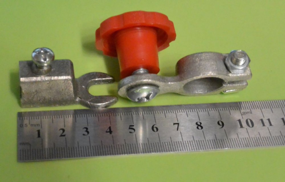

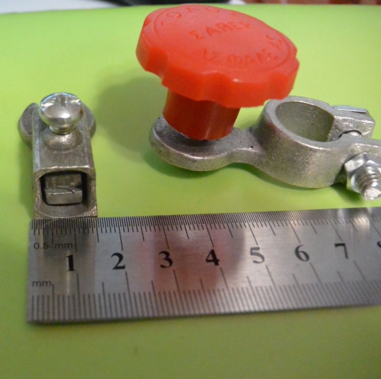

salut
bornele eficiente sunt cele din imagine
eu am schimbat la salupa de doua ori borne de cupru , alama , etc. Si folosesc doua baterii de 75 Ah. Marginea se infige in borna de plumb realizand un contact foarte bun.

Salut
Sa inteleg din mesaj ca nu au fost ok la tine pe masina.
Posibil.
Dar acest model de borna este considerat eficient deoarece la strangere se infig in borna de labaterie .
La mine functioneaza foarte bine , Nu se incalzesc si nu ai mentenanta multa la ele in conditii de vibratii mari.

ai inteles gresit MArius
deastea am avut si eu puse la patrol pentru ca cele originale care erau sertizate sau turnate pe cablu erau sparte si rupte si oxidau
asa ca am pus deastea ca cea din poza pusa de tine
la mine au fost ok nu se incalzeau da nici nu aveau cum la cei maxim 70 de ampere dati de alternator si cele cateva sute pe care le sugea troliul la rupere au rezistat nu au oxidat si nici nu sa topit vreuna.

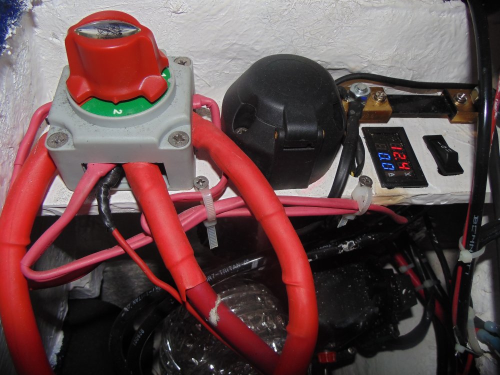

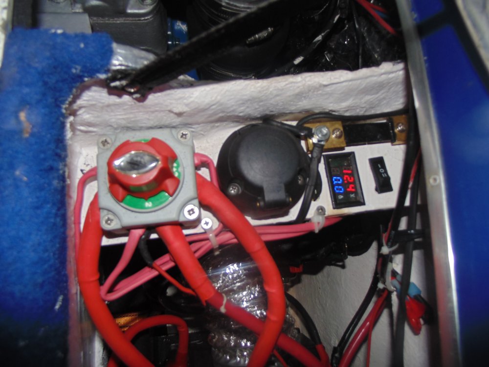

Mie imi plac bornele astea pentru barci, poti sa le deconectezi la mana, sunt destul de solide, foarte usor de instalat:
:grin:
la barcile cu motoare mici da merge borna respectiva dar cand ai doua baterii pe barca ai nevoie de lucruri serioase deoarece daca din greseala ia foc ........ nu ai unde sa fugi decat la .......rechini. Tocmai din acest motiv tot ce inseamna motoare linii de alimentare , alternatoare , electromotoare sunt concepute in asa fel ca sa nu dea scanteie pt ca altfel faci booommmm!!!! din masina ai sanse sa sari din ea dar din barca?
eu am asa ceva si sunt foarte multumit
1. contactor switch baterie . una sa mearga pe motor si una sa asculti la radio si sonar cand pescuiesti
2. siguranta mare pe null min 100A
3. priza auto folosita pentru a lega redresorul in cazul in care ai nevoie
4. multimetru-voltmetru ca sa vezi starile bateriei. Daca faci abuz de ele pe apa nu mai ai nici o sansa sa pornesti pt ca nu o poti impinge ca pe masina.
