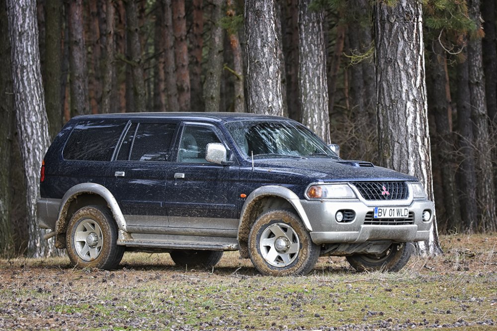

Daca tot e topicul meu mai vin cu o intrebare.
Am masina din imagine, Pajero Sport 2001 2.5 TD 115cai.
Vreau sa cumpar anvelope si am vazut ca se pot pun 265/75/R16 fara modificari inaltari etc. Rotile de pe masina sunt 245/70/R16.
Sunteti siguri ca o sa intre fara probleme/atingeri aceste anvelope si pe masina mea (am arcuri si telescoape de strada, nu stiu daca au fost schimbate ). Nu a-si vrea sa dau banii si apoi sa fiu obligat sa o inalt.
Multumesc

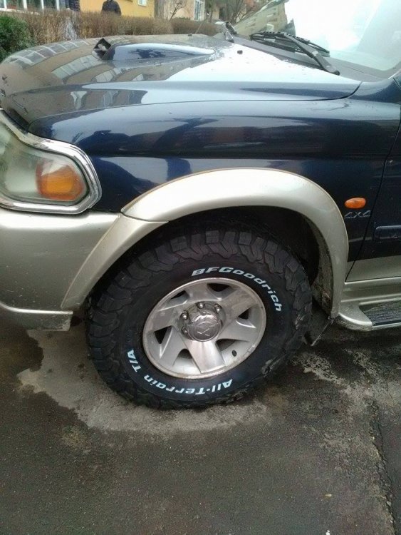

Re: Probleme de inceput - Pajero Sport 2.5TD din 2002
Multumesc de raspuns.
Au intrat fara probleme. Sper sa nu atinga la flexari.
