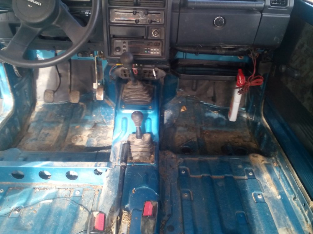

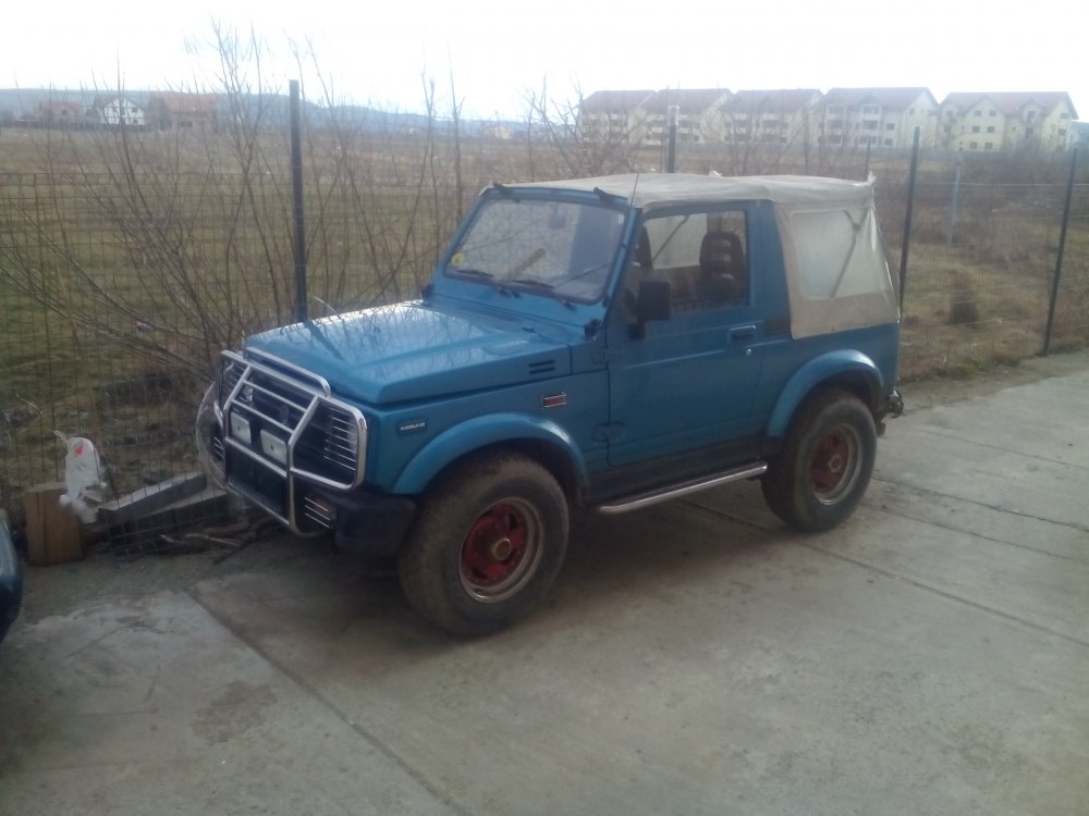

Am venit sa va stresez si aici...proaspat posesor de veverita 1.3 injectie an '93.
- Prima si cea mai grava problema e ca nu se alimenteaza, porneste dar in sarcina moare motorul, suspectez pompa de benzina ca nu e in mintile ei.
- la tabla sta bine, doar pragurile sunt praf...se rezolva rapid.
- nu am luneta la prelata...(daca aveti vreuna ratacita va scap eu de ea)
- umpic cam ,,blinki'' pentru mine masina, are bullbar/praguri si protectii lampi de inox
- fara scaune pe spate...nu e urgent
- barele fata/spate praf...cred ca doar fata o pot salva...sau Hd-uri
Parti bune:
- tabla ok inclusiv pe dedesupt
- jante super, cu ceva et negativ (incaltata cu 225/75/15 nu atinge in tabla)
- motorul nu pare sa sufere, porneste la ,,sfert'' , nu da fum
- cuplaje si cutie ok, fara scurgeri si alea alea....
Momentan cam asta e, acu tre sa ma decid ce drac fac cu ea...ori de tranta ori aranjata frumos si daca nu ne intelegem la namoale pleaca tai...
Cu permisiunea voastra o sa incep cu stresu pe aici (sunt la prima veve''), pana una alta iau la puricat topicurile cu samurici...si pe masura ce avansez cu ea va bat la cap...:grin:
IMG_20160210_110609.thumb.jpg.d03c429e52fc66cfe62d0acba41bc0d0.jpgIMG_20160210_110555.thumb.jpg.6928da18898d1aeb15cd1b3a6fb88a5e.jpg

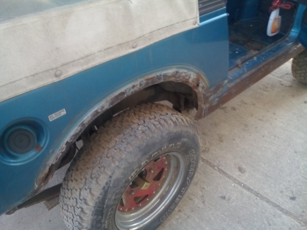

Demontam...merge greu, suruburi ruginite,...astazi am realizat ca are si carlig + instalatia aferenta ( o sa dispara si asta),rugina la praguri nu e asa grav cum credeam, oricum pana vine pompa de benzina facem curat,mai sudam un prag(maine sper)...si mai vedem noi.

Tabla in zodia cancer:
12699265_957547004340475_668003631_o.thumb.jpg.d1ade6aad66003693ccba0bf33086c95.jpg12736528_957610614334114_907784315_o.thumb.jpg.51025dcf21c9ac45f010e242fc805b00.jpg12736615_957568091005033_48411733_o.thumb.jpg.17a82063e7397b4077bd07a631a808b0.jpg12736690_957610631000779_974041139_o.thumb.jpg.7cf279c18c60d231e0abb5f357b7bc2d.jpg12696642_957610594334116_295094334_o.thumb.jpg.be54aa5ec52bef670f974fe91804a1f7.jpg

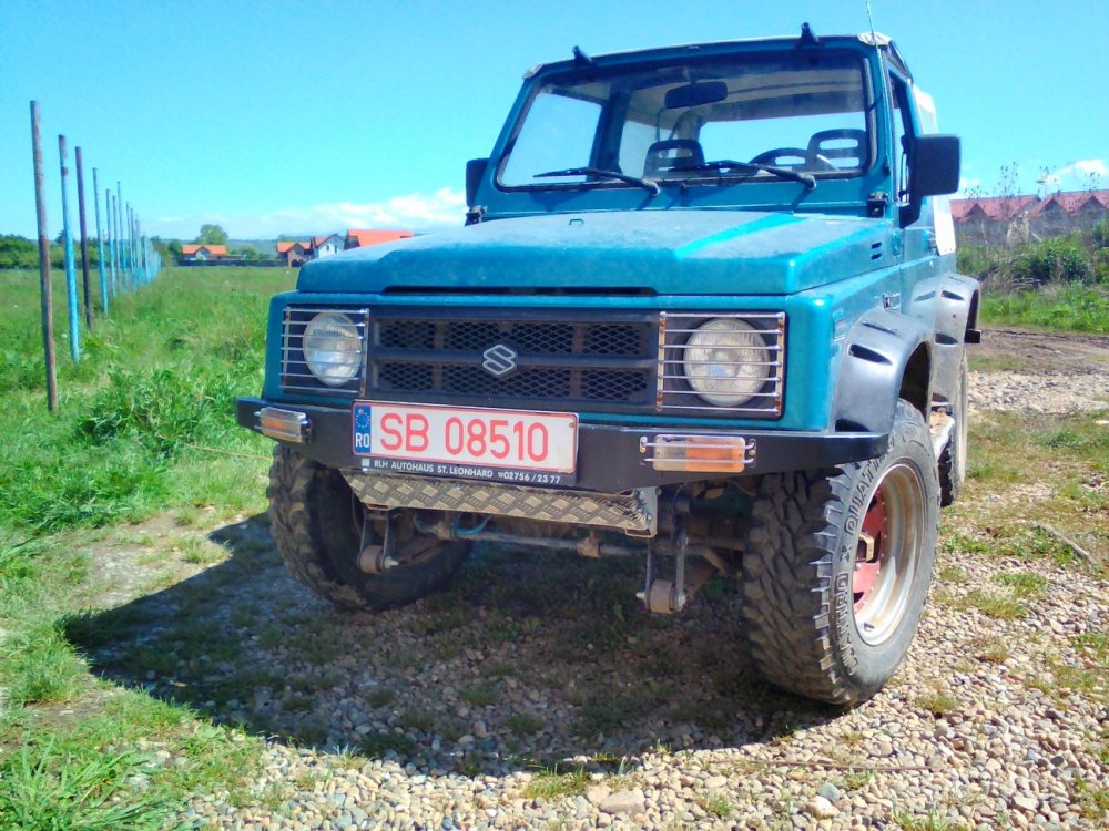

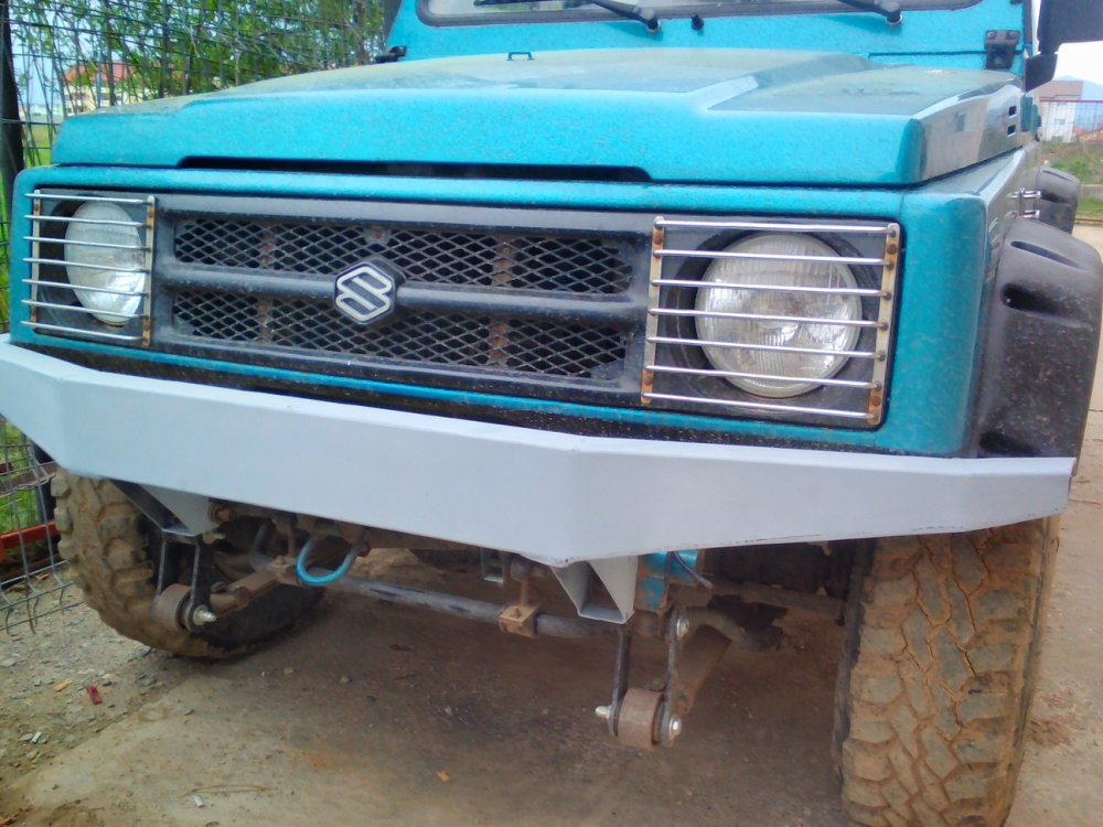

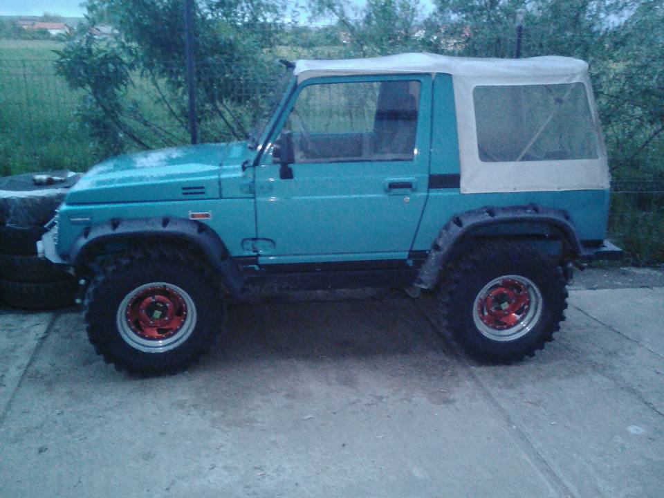

Intre timp am inaltat masina cu cercei +2 cm (merci @Minitehnicusro), fendere tip wrangler,bara fata/spate constructii proprii chiar daca nu foarte reusite...:),ulei/filtre schimbate,bujii,baterie noua, revizie frane...acuma trage bine de 215/80/15.
Ar mai fi de refacut traseul de evacuare ca e gaunos, si schimat telescoapele care au ramas mici si la hopuri bat in draci, probabil si de batranete...:grin:
A...ar mai fi pe bara fata bullbar si pe spate suport rezerva si hi-lift...dar asta mai incolo.

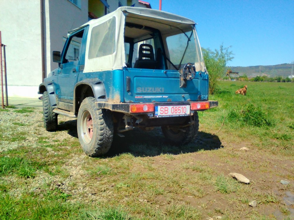

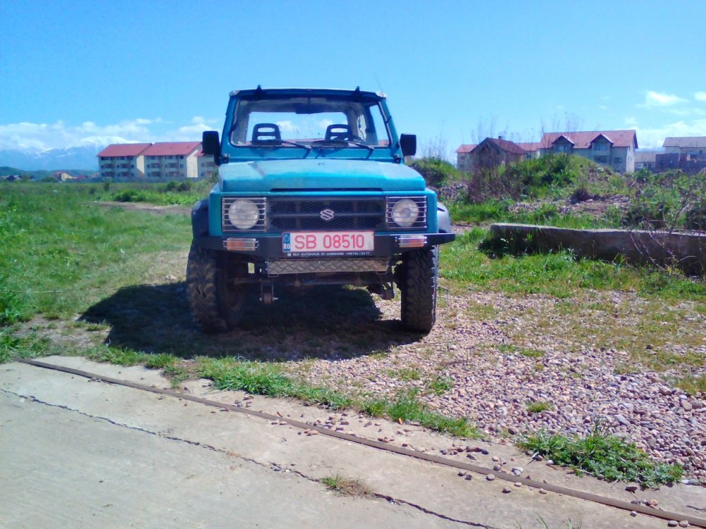

Cateva poze spion cu Simexurile (multumim @Minitehnicusro) si totodata cu prima spalare anu' asta...:)))),maine sper sa ma pot apuca de praguri si swap toba finala cu una de Punto, actuala atarna nefiresc pe sub masina si se comporta ca o motocositoare...(probat pe weekend)...a...si mai trebuie raschetata buza de pe aripile fata ca atinge...
sim2.jpg.02dd20326dd0d9e268bce9f5df73ad51.jpgsim1.jpg.3d87f9c339069da3d0004843360f9714.jpgsim.jpg.cebca0880d1822e4f8020b76785ea5cd.jpg
Link to comment
Share on other sites
Re: Samurai...
Am schimbat toba finala cu cea de Punto...acu' iara nu tureaza in sarcina...abia plec de pe loc cu ea si nu trage...sa vedem cum e ori e infundata ori subdimensionata (habar nu am de pe ce motorizare provine)
