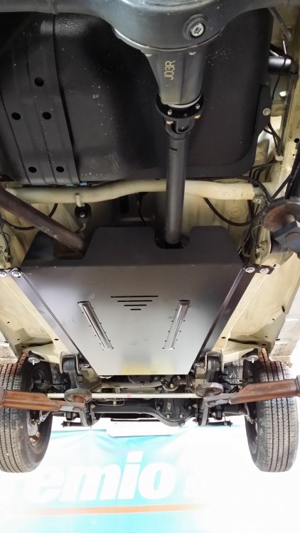

1. La versiunea ta e obligatoriu scutul pe zona cutiei de transfer. Scutul ala trebuie sa protejeze si sonda care e in partea din fata a cutiei de transfer :wink: Cam tot pe acolo, dar catre spate, e si servo-motorul care comanda cutia de transfer.
Prin protectie inteleg protectia mecanica, eu unul nu prea am auzit de motorase inundate.

Am uitat sa mentionez ca masina are scut aproape de cand am luat-o de la dealer.
Intrebarea este: ce service agreat Suzuki recomandati?

1. Avind in vedere ca nu prea s-a auzit de motorase inundate, poate ca a avut al tau vreun defect de fabrica.
Sint scuturi si scuturi. La modelul tau e imperios ca scutul sa protejeze sonda din fata cutiei de transfer. E important sa nu permita acumularea de pamint si alte "recolte" de pe teren.
Motorasul de servo-comanda e undeva semnificativ mai sus si in partea din spate.

Banuiam ca din ala ai. Dupa cum vezi, pamintul si restul nu se scurge pe nicaieri.
Eu am din asta:
http://www.jimnybits.co.uk/shop/jimny/bumpers-/-guards-/-protection/jimny-transfer-box-guard/prod_1077.html
(pentru moderatori: nu merge sa pun aici doar poza, zice ca URL-ul e invalid, ceea ce e fals)
