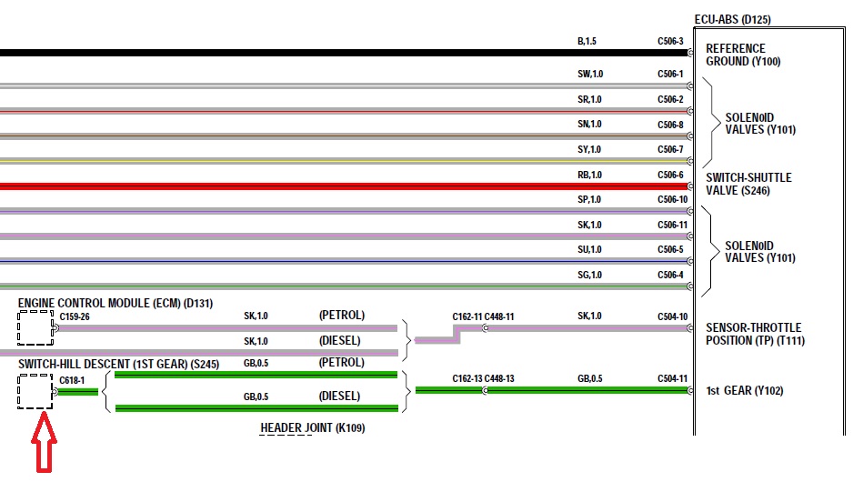

sierrafery Postat Februarie 19, 2016 Partajează Postat Februarie 19, 2016 Re: Identificare senzor Da, la cate discrepante am vazut intre scheme si realitate si avand in vedere ca nu e scump mai bine sa fie acolo, conform schemei e legat doar de ABS ECU prin conectorul C162 atat, am vazut multe scheme si am experienta mare in a le deslusi, daca era legat si de altceva era o sageata din conetor sau arata direct conexiunea, totusi cum am spus pot fi si discrepante, postez aici exact cum se urmareste schema, partea de schema relevanta apoi poza conectoarelor in cauza am pus sageti rosii unde e relevant. NU RASPUND USERILOR CU PROFIL INCOMPLET LA MASINA(model, an, motor, transmisie), NU RASPUND PE PM LA PROBLEME TEHNICE SAU DE INTERES GENERAL Discovery Td5 ES , "00. manual, ECU tunat, intercooler marit...merge de rupe Link spre comentariu Distribuie pe alte site-uri Alte opțiuni partajare...

sierrafery Postat Februarie 19, 2016 Partajează Postat Februarie 19, 2016 Re: Identificare senzor asta si e senzorul ala, un simplu switch care inchide la masa cand e selectata viteza 1 si coroborat cu HDC activat are efect pe managementul ABS doar pt HDC ceea ce nu e cazul la tine deoarece conform schemei si descrierii din cartea tehnica e legat doar de ABS ECU. ... dar fiind LR cine mai stie? NU RASPUND USERILOR CU PROFIL INCOMPLET LA MASINA(model, an, motor, transmisie), NU RASPUND PE PM LA PROBLEME TEHNICE SAU DE INTERES GENERAL Discovery Td5 ES , "00. manual, ECU tunat, intercooler marit...merge de rupe Link spre comentariu Distribuie pe alte site-uri Alte opțiuni partajare...
