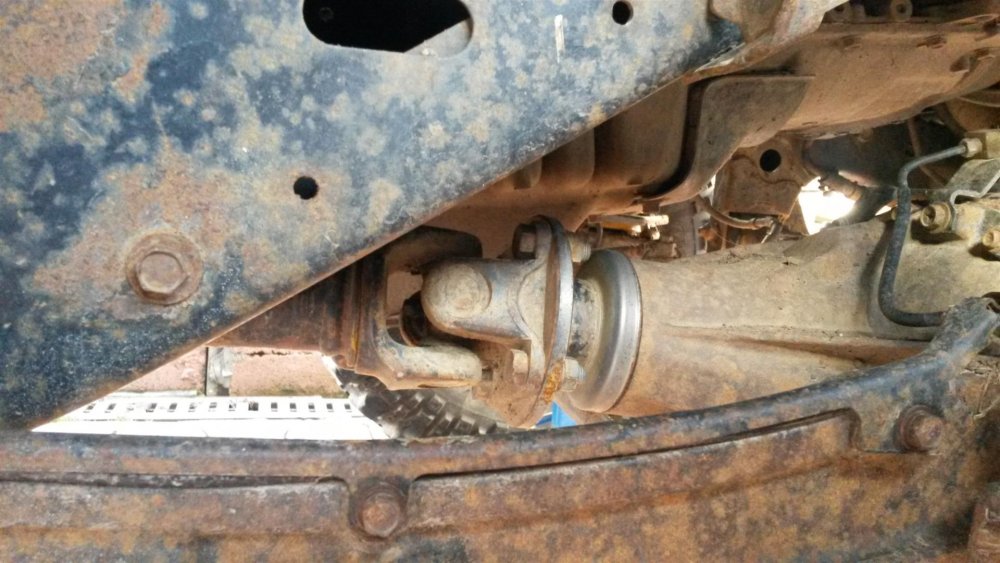

giorgel Posted February 23, 2016 Share Posted February 23, 2016 (edited) Re: De ce nu se cauta solutie la alinierea puntilor fixe cu cardanul prin inclinarea puntii ? P.S.: propun sa nu mai fii tu asa enervat, ca nu cauta nimeni solutii, ci sa studiezi tu problema, sa gasesti solutia si sa ne-o impartasesti si noua astia care avem masini inaltate, dar nu suntem atat de furiosi, ca nu a inventat nimeni cardanul de 180 grade Ba da, io', uite: Si ma pregatesc sa-l indoi la loc:ha::ha::ha: Edited February 23, 2016 by giorgel Cînd te-ai nascut, tu ai plîns, iar altii s-au bucurat. Traieste-ti viata astfel încît, cînd vei muri, toti sa plînga, iar tu sa zîmbesti. Link to comment Share on other sites More sharing options...
