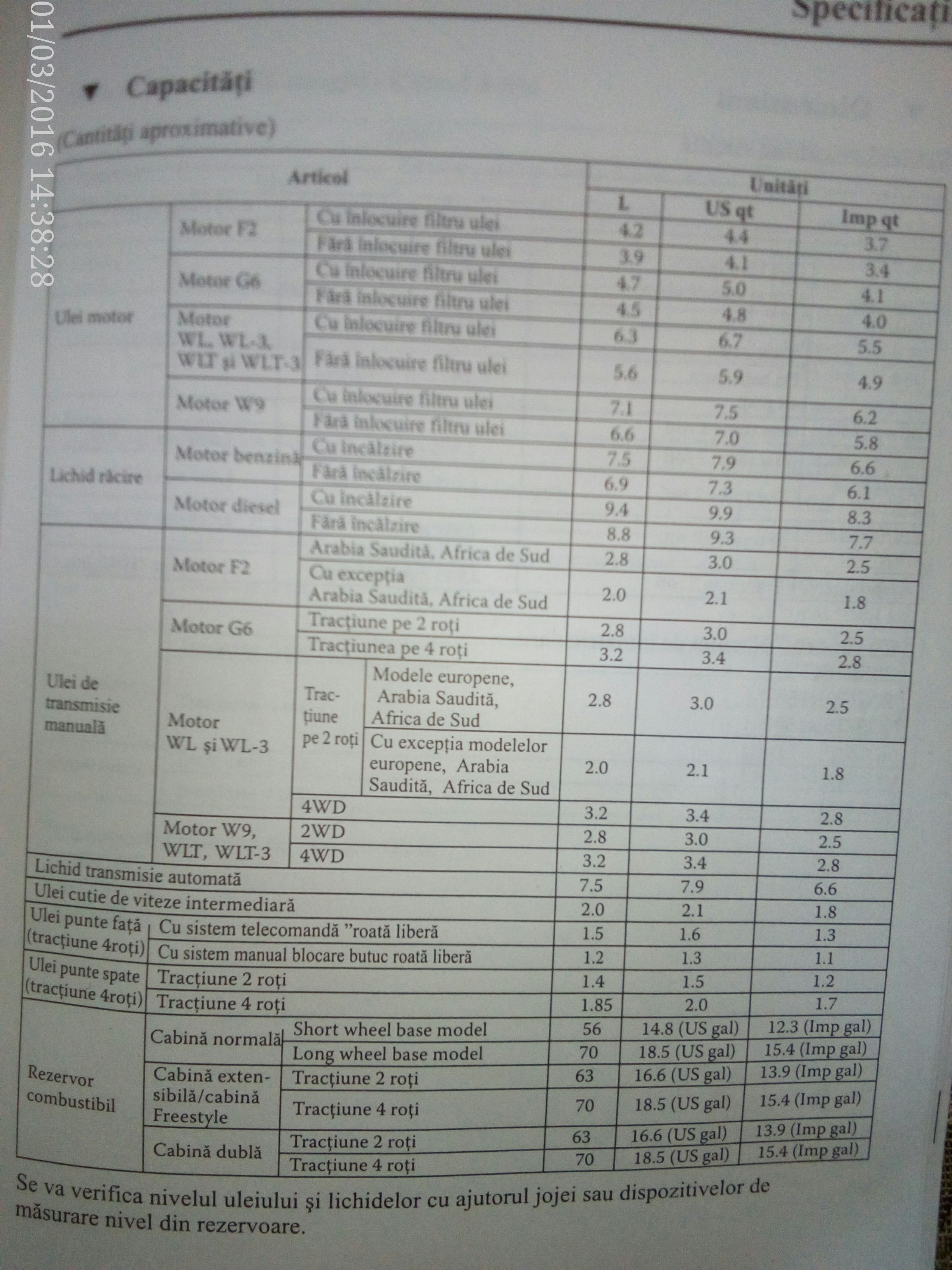

Pleampa Posted March 4, 2016 Share Posted March 4, 2016 (edited) Re: Ford Ranger 2002, probeme Am inteles. Stiu chestia cu schimbat uleiul cand intri in apa dar mai stiam ca poti verifica daca face spume sau nu prin desfacerea busonului de umplere si verificarea cu degetul. Daca are spuma alba, clar are apa si trebuie schimbat urgent. In postul meu anterior am pus doua poze din manualul de intretinere proprietar de la mazda B2500 ce cuprinde calitatea si cantitatea lichidelor folosite. La diferential spate cu LSD apare necesar ulei GL-6 care nu apare nicaieri in RO doar in afara am gasit Castrol B 373. Banuiesc ca este bun si cel cu indicativ LS adica 75W90LS GL-5 desi Doru spune ca trebuie peste tot doar ulei 75W90 GL-5 si atat, cca.9l pentru tot, cutie viteze, cutie transfer diferentiale spate si fata. Edited March 4, 2016 by Pleampa S. Maugham: „Psihologia proletarului este următoarea: cu cei mari este slugarnic, celor mici li se pişă în cap.“ Link to comment Share on other sites More sharing options...
Catamax Posted March 4, 2016 Author Share Posted March 4, 2016 (edited) Re: Ford Ranger 2002, probeme Am inteles. Stiu chestia cu schimbat uleiul cand intri in apa dar mai stiam ca poti verifica daca face spume sau nu prin desfacerea busonului de umplere si verificarea cu degetul. Daca are spuma alba, clar are apa si trebuie schimbat urgent. In postul meu anterior am pus doua poze din manualul de intretinere proprietar de la mazda B2500 ce cuprinde calitatea si cantitatea lichidelor folosite. La diferential spate cu LSD apare necesar ulei GL-6 care nu apare nicaieri in RO doar in afara am gasit Castrol B 373. Banuiesc ca este bun si cel cu indicativ LS adica 75W90LS GL-5 desi Doru spune ca trebuie peste tot doar ulei 75W90 GL-5 si atat, cca.9l pentru tot, cutie viteze, cutie transfer diferentiale spate si fata. Am sunat la service-ul unde am facut schimbul in grup......au folosit ulei Eneos Super multi gear GL-5, desi eu intelesesem ceva de Castrol. Zic ei ca ar fi nr.1 in Japonia acest ulei. Si daca tot am putin timp, am dat un mail la House 4x4 pentru o oferta de bara HD si ambreiaj HD.......astept raspunsul lor. Edited March 4, 2016 by Catamax Link to comment Share on other sites More sharing options...

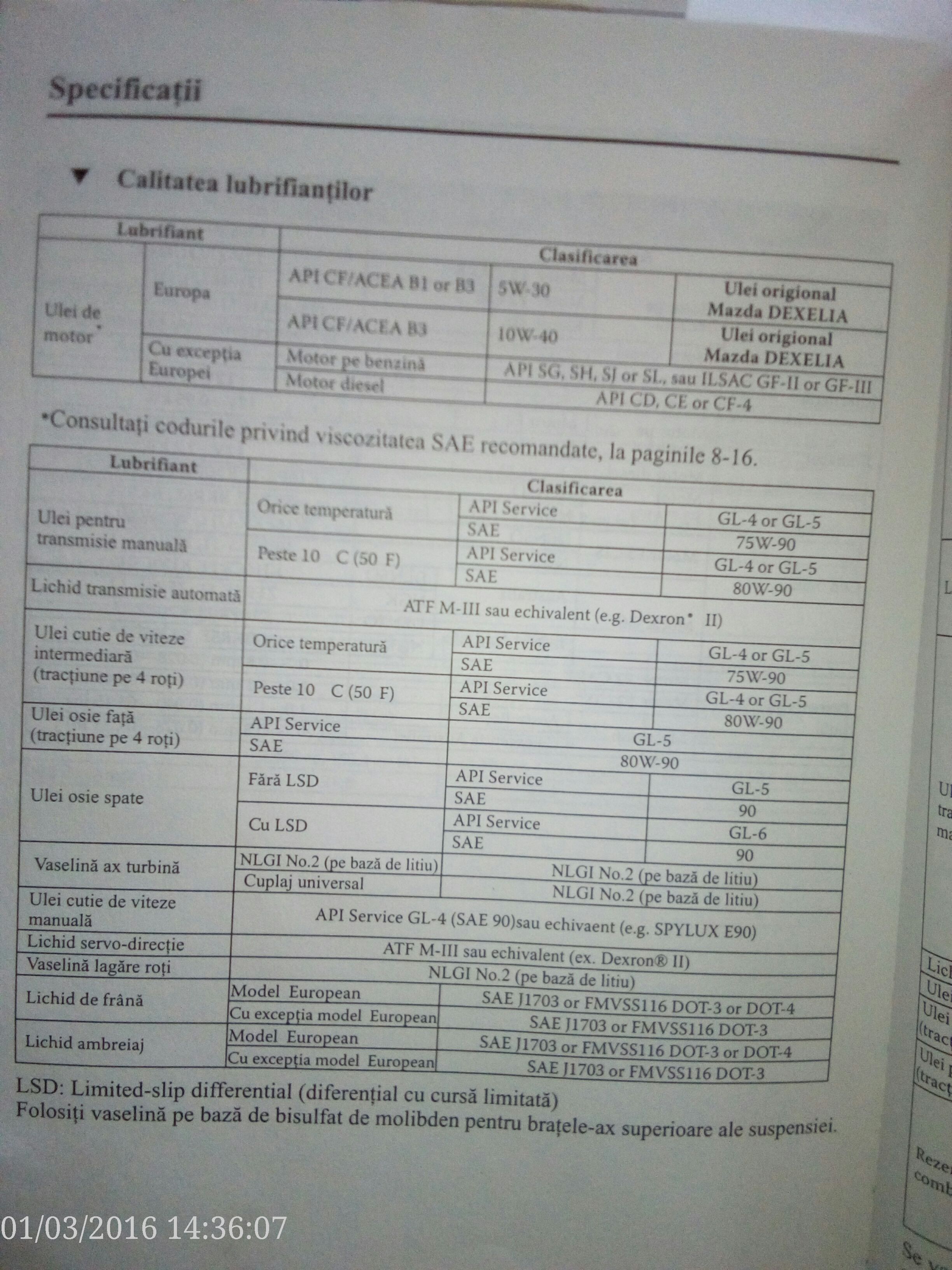

Pleampa Posted March 5, 2016 Share Posted March 5, 2016 Re: Ford Ranger 2002, probeme În cartea de întreținere a mașinii spune ca "După ce ați trecut prin albia unui rău sau prin bălți, apelați dealerul autorizat Mazda pentru a verifica și unge axul cardanic și alte piese", închei citatul. În service autorizat Mazda mi sa recomandat să verific și uleiurile din transmisie. S. Maugham: „Psihologia proletarului este următoarea: cu cei mari este slugarnic, celor mici li se pişă în cap.“ Link to comment Share on other sites More sharing options...
