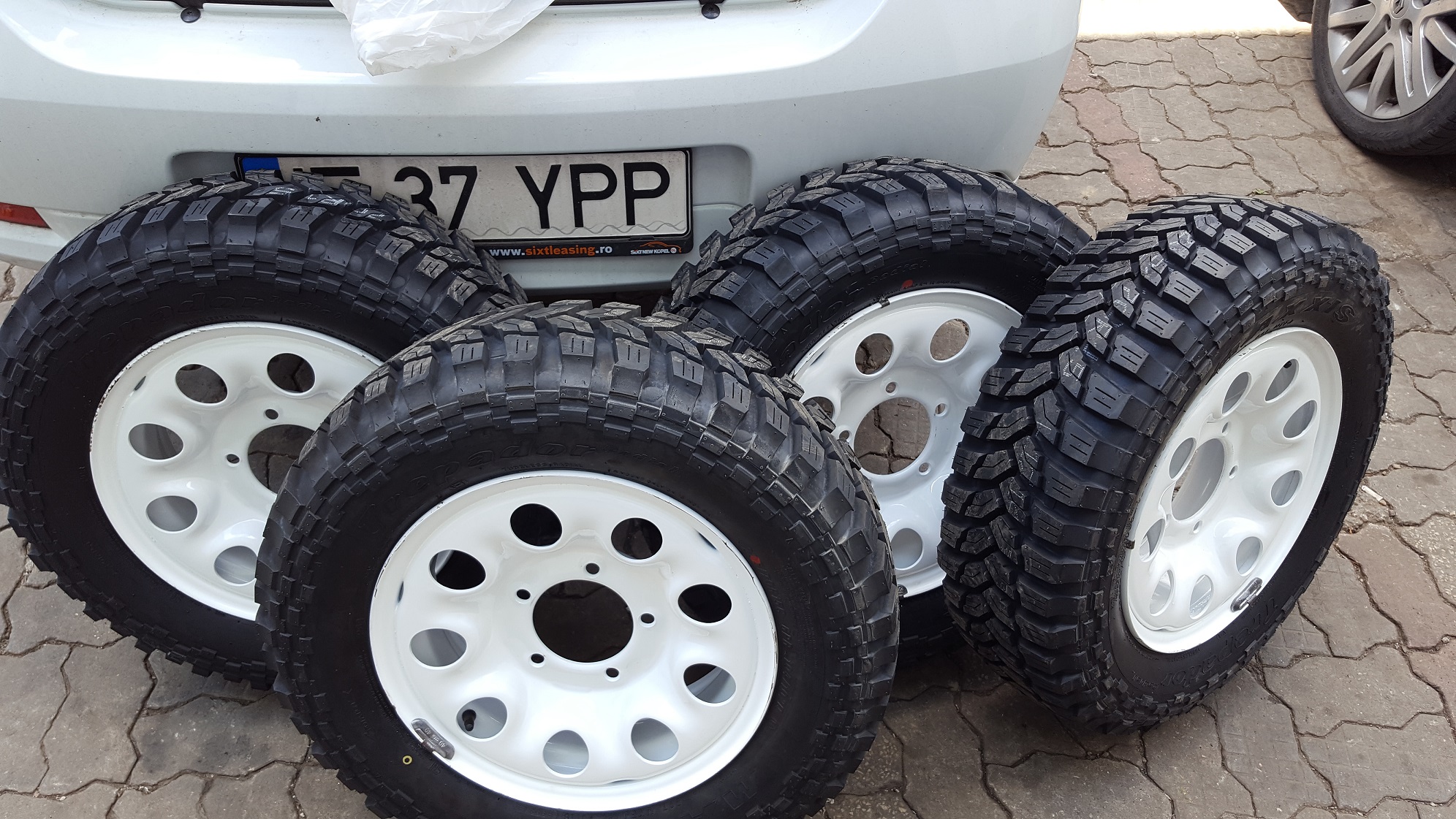

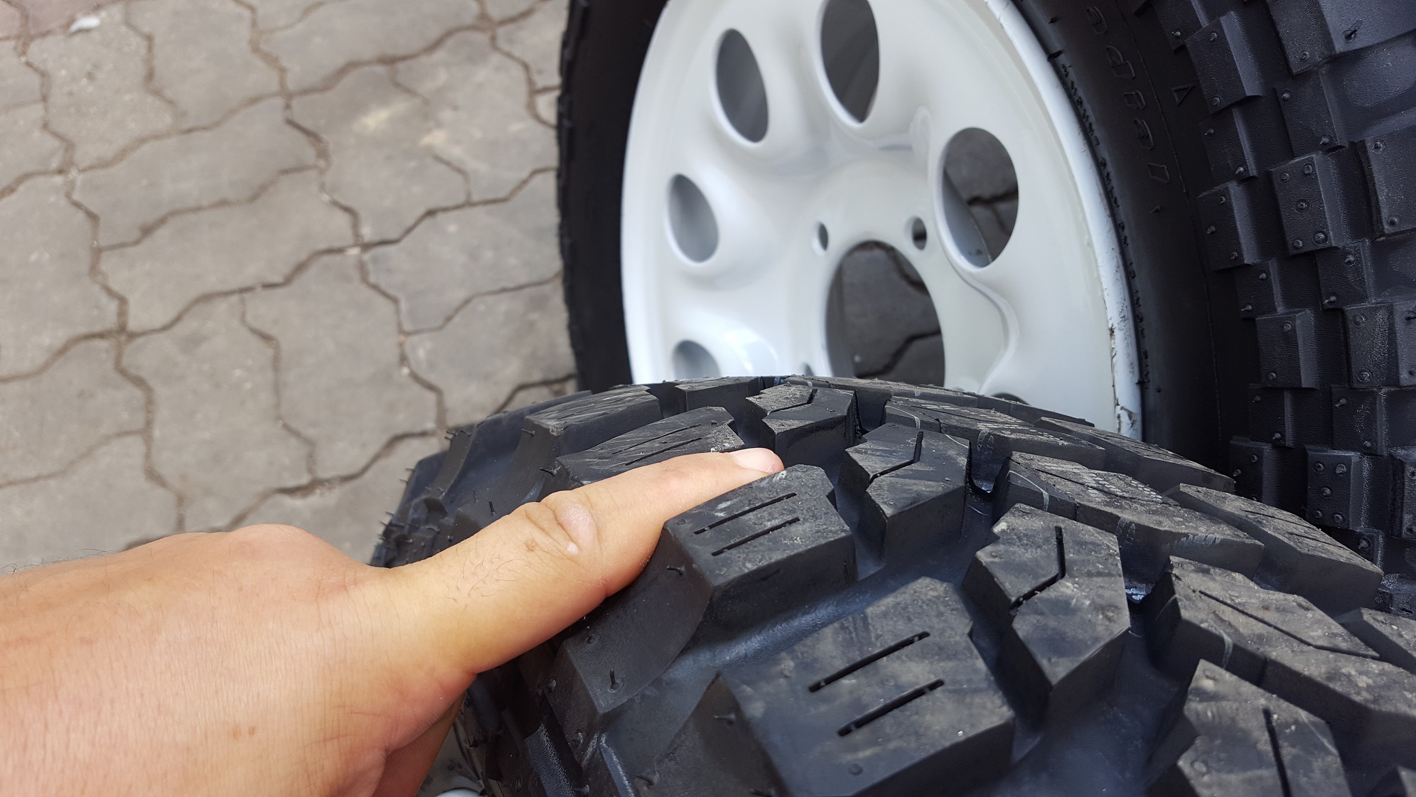

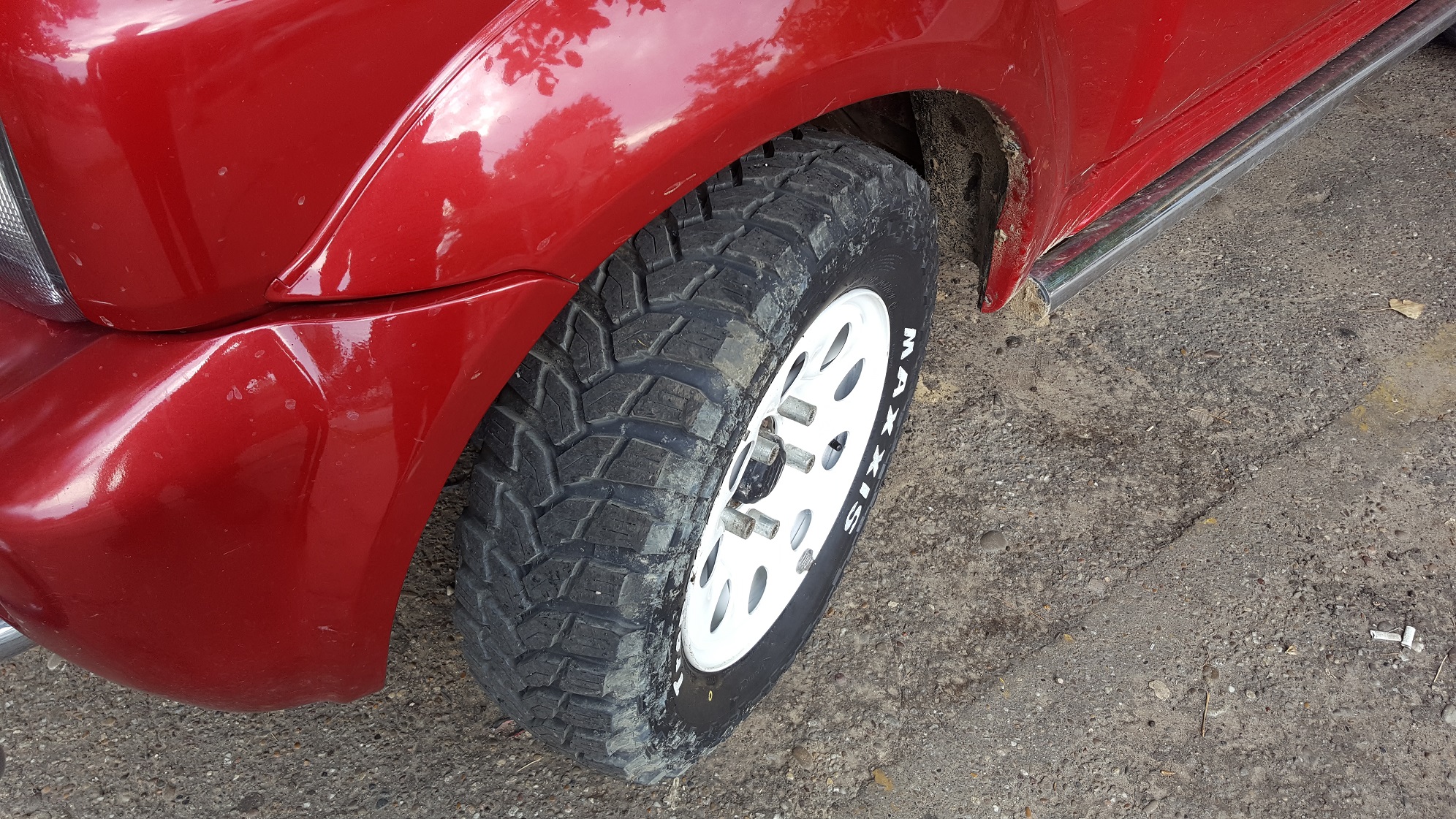

Dupa indelungi asteptari am reusit sa achzitionez si anvelope pentru Jimny. Am ales varianta Maxxis Trepador M8060, dimensiunea standard a masinii, jantele au fost intai sablate, apoi vopsite in camp electrostatic. Ca prima impresie, pe asfalt sunt peste asteptari de silentioase, iar pe teren se comporta foarte bine, per total, pentru mine, reprezinta compromisul perfect intre sosea si teren.

Re: Jimny 1.3i, 2007
S-ti aduca numai satisfactii! :h5
De unde le-ai luat? ca ultima data nu mai erau in oferta la camskill?
PS: vezi ca jantele tale sint de Vitara, deci au ET pozitiv.
Later edit: vezi ca eu asta vara, pe caldurile alea mari, am pus Jimny un pic deoparte pentru ca anvelopele scirtiau pe asfalt incins chiar si la 30 - 40 la ora, atunci cind frinam. E un lucru la care trebuie sa fii atent.

Salut!
Am achizitionat anvelopele de pe OLX, din Bucuresti, 360 lei bucata, DOT 2016. Pentru jante am flanse distantiere de 38mm montate si stau perfect pe masina, cat despre circulat... masina merge doar in weekend si fac aprox. 50-100 km pe asfalt iar cel putin inca pe atat pe forestiere si pe drumuri de pamant.
