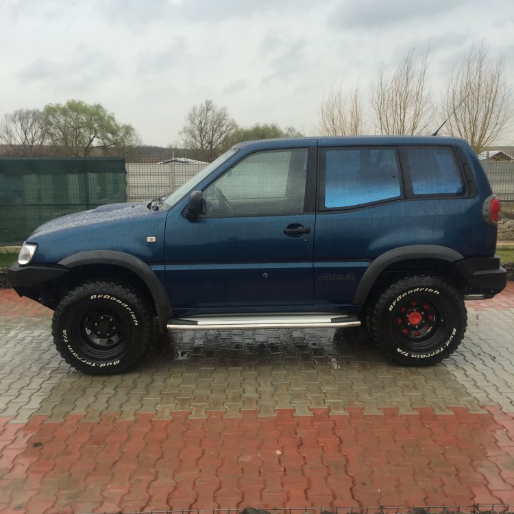

Kolonelu Posted March 4, 2016 Share Posted March 4, 2016 Sal, ma numesc Ciprian si sunt proaspat posesor de Nissan Terrano 2 pe care l-am modificat pt off road. Link to comment Share on other sites More sharing options...
Irod Posted March 4, 2016 Share Posted March 4, 2016 Re: Proaspat posesor de Nissan Terrano 2 modificat OFF ROAD Bun venit! , foarte frumoasa bara fata si spate, bine incadrate in conturul masinii. Sa te gandesti incet la roti mai mari si troliu. Nissan Terrano R20 Panzer II BFG MT Nissan Patrol Y61 Panzer IV BFG MT Natura si aventura Link to comment Share on other sites More sharing options...
Kolonelu Posted March 4, 2016 Author Share Posted March 4, 2016 Re: Proaspat posesor de Nissan Terrano 2 modificat OFF ROAD Multumesc.Rotile sunt 245 75 16 adică cam 30 10 16 si este cam greu de pus mai mari ca a trebuit modificări si cu acestea.Troliu si proiectoare este in viitor cu siguranța dar problema momentan sunt ca de obicei banii. Link to comment Share on other sites More sharing options...
Irod Posted March 4, 2016 Share Posted March 4, 2016 Re: Proaspat posesor de Nissan Terrano 2 modificat OFF ROAD Multumesc.Rotile sunt 245 75 16 adică cam 30 10 16 si este cam greu de pus mai mari ca a trebuit modificări si cu acestea.Troliu si proiectoare este in viitor cu siguranța dar problema momentan sunt ca de obicei banii. interesant , eu am pus 265/70/16 echivalent 31/10,5/R15 . Tot ce am facut/schimbat a fost sa pun un kit OME +4 cm si voila. Nissan Terrano R20 Panzer II BFG MT Nissan Patrol Y61 Panzer IV BFG MT Natura si aventura Link to comment Share on other sites More sharing options...
Kolonelu Posted March 4, 2016 Author Share Posted March 4, 2016 Re: Proaspat posesor de Nissan Terrano 2 modificat OFF ROAD Da cred ca din cauza chitului ome.cu jantele originale era ok dar cu cele cu ET negativ imi atingea putin si a avut nevoie de putin ajutor dar este ok.cat te-a costat Chitul? Link to comment Share on other sites More sharing options...
Irod Posted March 4, 2016 Share Posted March 4, 2016 Re: Proaspat posesor de Nissan Terrano 2 modificat OFF ROAD habar nu mai am , piesele sunt pe masina de mai bine de 4-5 ani... Nissan Terrano R20 Panzer II BFG MT Nissan Patrol Y61 Panzer IV BFG MT Natura si aventura Link to comment Share on other sites More sharing options...
Tud88 Posted March 5, 2016 Share Posted March 5, 2016 Re: Proaspat posesor de Nissan Terrano 2 modificat OFF ROAD Diametrul celor doua dimensiuni este aproape identic. 245/75 R 16 = 30.47" (773.90mm) 265/70 R 16 = 30.61" (777.40mm) Link to comment Share on other sites More sharing options...
bogus Posted March 6, 2016 Share Posted March 6, 2016 (edited) Re: Proaspat posesor de Nissan Terrano 2 modificat OFF ROAD eu am 31x10.5/15 fara nici o mofificare cat te-au costat barile? ai cumva niste schite de la ele ca as vrea si eu sa-mi fac, sigur asta in cazul in care nu le-ai cumparat gata facute Edited March 6, 2016 by bogus Mercedes G Wolf 461 300GD Nissan Terrano II R20 2.7 TDi Link to comment Share on other sites More sharing options...
Kolonelu Posted March 6, 2016 Author Share Posted March 6, 2016 Re: Proaspat posesor de Nissan Terrano 2 modificat OFF ROAD Bările si Scutul sunt făcute pe comanda din tabla de 4mm si vopsite electrostatic .au costat 1000 euro Link to comment Share on other sites More sharing options...

Ben Carson Posted April 11, 2016 Share Posted April 11, 2016 Re: Proaspat posesor de Nissan Terrano 2 modificat OFF ROAD Ce ET au jantele tale? Si eu am cauciucuri BFG MT 245/75/16 si ma bate gandul sa iau jante cu ET negativ, insa vreau sa stiu cat de mult pot sa merg cu off-setul. In asfalt nu te poti oglindi Nici in baie nu poti pluti Link to comment Share on other sites More sharing options...
Kolonelu Posted June 17, 2016 Author Share Posted June 17, 2016 Re: Proaspat posesor de Nissan Terrano 2 modificat OFF ROAD Jantele sunt - 40 cred Link to comment Share on other sites More sharing options...
