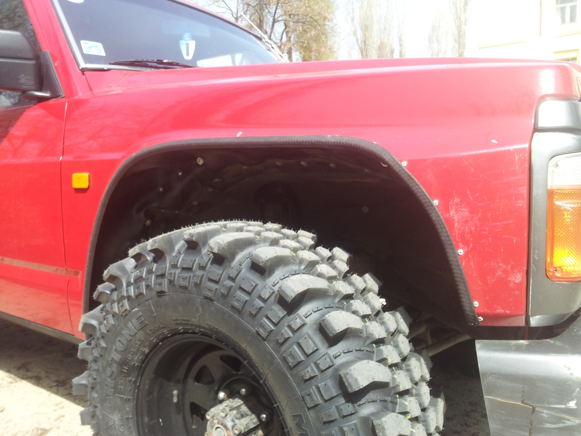

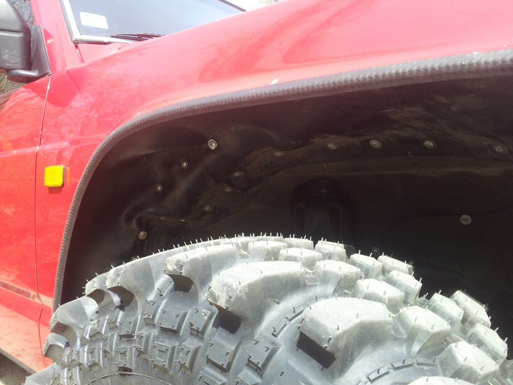

Este vorba de Silverstone 35/11.5/16 puse pe jante 7J Nissan Patrol Y60.
Cumparate noi 02.2012 , km bord 165.000 .
1766230342_2012-04-0412_16.00New.thumb.jpg.2658bdd358bf9425918d000dbe330441.jpg38676643_2012-04-0412_16.09New.thumb.jpg.f45076b2fb69796c96f9c5b96d0c9115.jpg674619139_KmNew.thumb.jpg.10c6928bc02338cd9aa76131a069799e.jpg
Stare actuala: GATA. Uzura aproape totala. Km bord 198.500.
4 ani si 34.000 KM indicati de bord (indica mai putin cu aproximativ 10-12 %).
Nu am avut alte anvelope de schimb. Totul s-a facut cu ele. Din totalul km estimez ca 75-80% sunt asfalt.

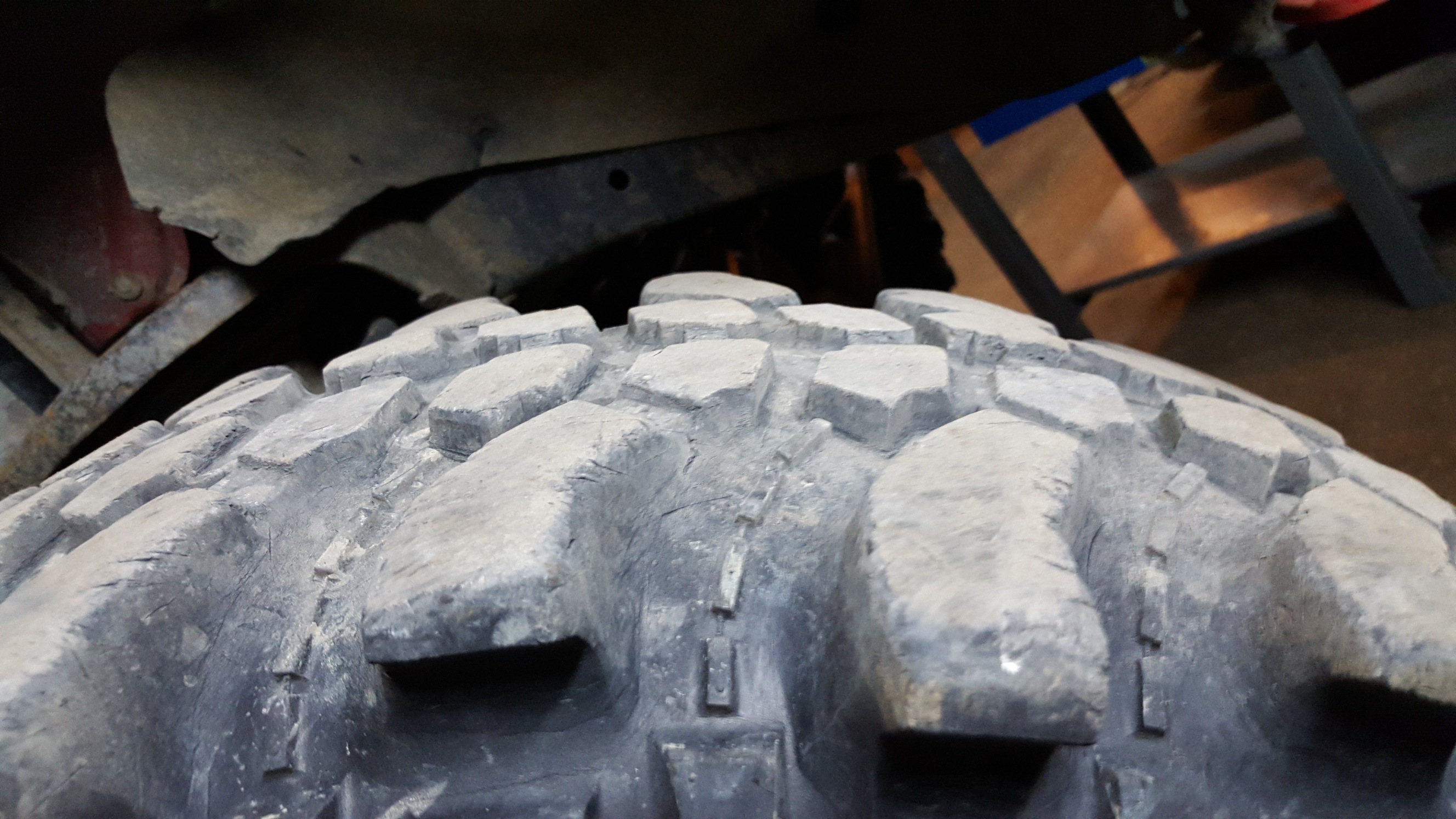

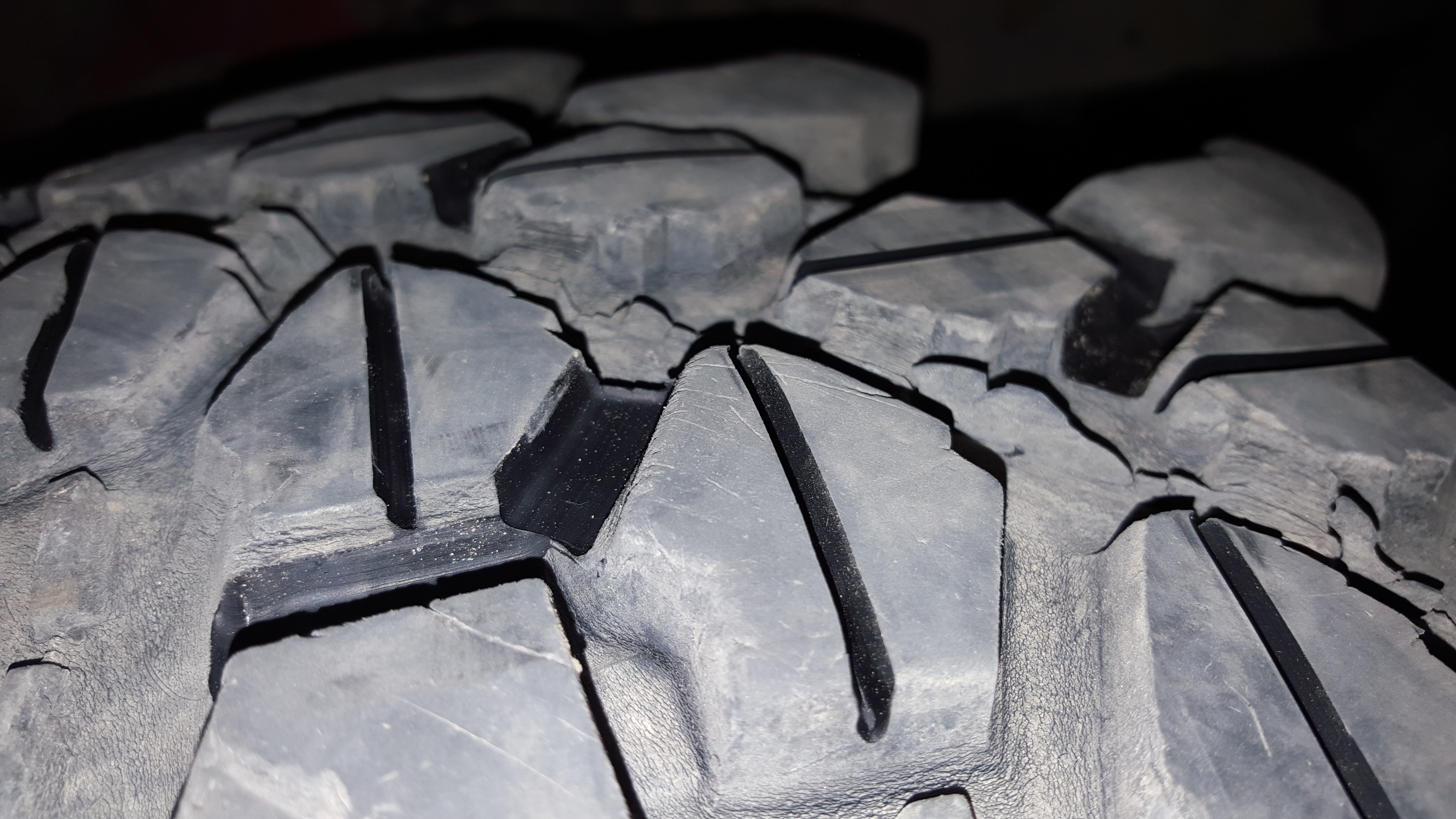

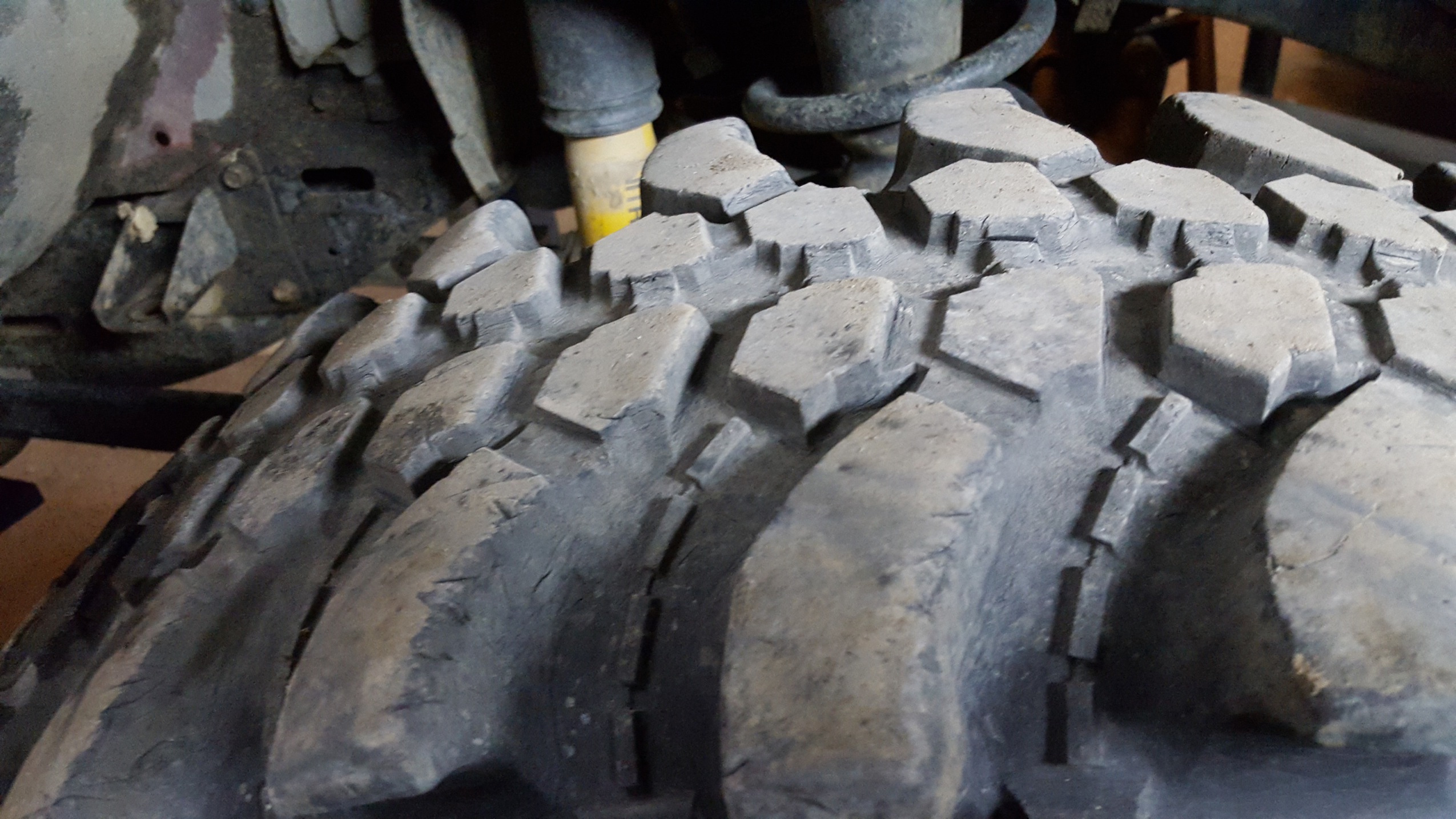

1418938526_20151218_170017UzuraGata4.thumb.jpg.27d566a08d8ac2514d66d0d46af0be30.jpg1846131935_20150922UzuraGata.thumb.jpg.b371bf6c4c3f5c15ce934bbbb4a04b4c.jpg2103267151_20151218UzuraGata2.thumb.jpg.b662bd2dedbe6d9d8d28f15df18cb30d.jpg1152062792_20151218_170008UzuraGata3.thumb.jpg.30ab59758337d821e32f775b320504c7.jpg
Initial au avut inaltime de 870 mm ( 34,3 "), acum am ajuns la 835-840 mm ( 33"). Am pierdut cam 30-35 mm. Toate masuratorile le-am facut pe masina cu rotile umflate de strada.

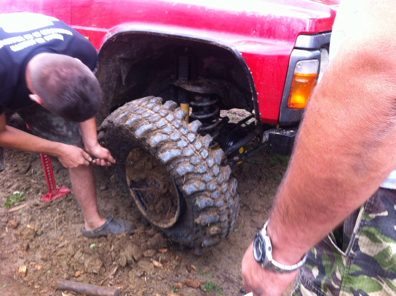

Am mers de multe ori si dejantat si nu au patit nimic. Dejantare prin lovire de buturuga, urcare in forta in continuare, mers la vulcanizare indreptat janta si atat. Pe anvelopa nici o urma.
1696545966_Dejantat1.thumb.jpg.840013e8b8446af287254e15265951c9.jpg241133294_Dejantat2.thumb.jpg.d4f2b1326de6da07f28b808c679299a1.jpg
