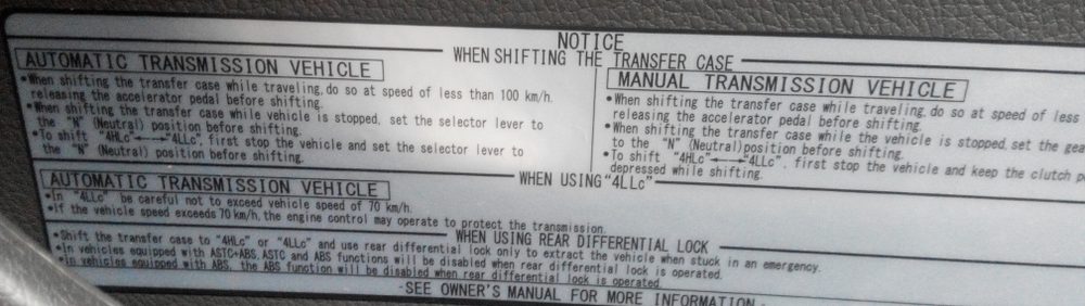

rbr Postat Martie 28, 2016 Autor Partajează Postat Martie 28, 2016 Re: Zgomot super select :) mnoah, am fost la service, am facut cateva cercuri pe iarba cu 4h pana s-a reprodus zgomotul, mecanicul zice ca e normal, de la esp, asa ca n-am mai bagat-o in service. 2 chestii insa raman putin neclare: - mecanicul (proaspat intors de la un curs de pregatire pt modelul nou de L200) zice ca si la trecerea din 2H in 4H trebuie masina oprita si schimbatorul in neutru, desi peste tot scrie ca pana la 100 km/h se poate face din mers - cand am plecat in tura de proba, a trecut mai greu din 2H in 4H, ne-am intors la service in 4H, apoi in drum spre casa la toate semafoarele la care am oprit, am tot cuplat/decuplat 2H/4H (cum a zis el, masina oprita, scos din viteza); la prima revenire din 2H in 4H s-au auzit vreo doua zgomote noi, metalice pana a cuplat, pe urma a mers ok - ca o completare la prima chestie, din 4H in 2H o singura data a trecut de pe loc, in rest toate trecerile s-au facut din mers (ma refer la cuplarea/decuplarea efectiva, moment in care led-urile se opresc din clipit, nu la momentul in care se da comanda din buton) Link spre comentariu Distribuie pe alte site-uri Alte opțiuni partajare...

rbr Postat Martie 31, 2016 Autor Partajează Postat Martie 31, 2016 Re: Zgomot super select :) cum se schimba tractiunea, tablita de pe portiera de la sofer: Link spre comentariu Distribuie pe alte site-uri Alte opțiuni partajare...
