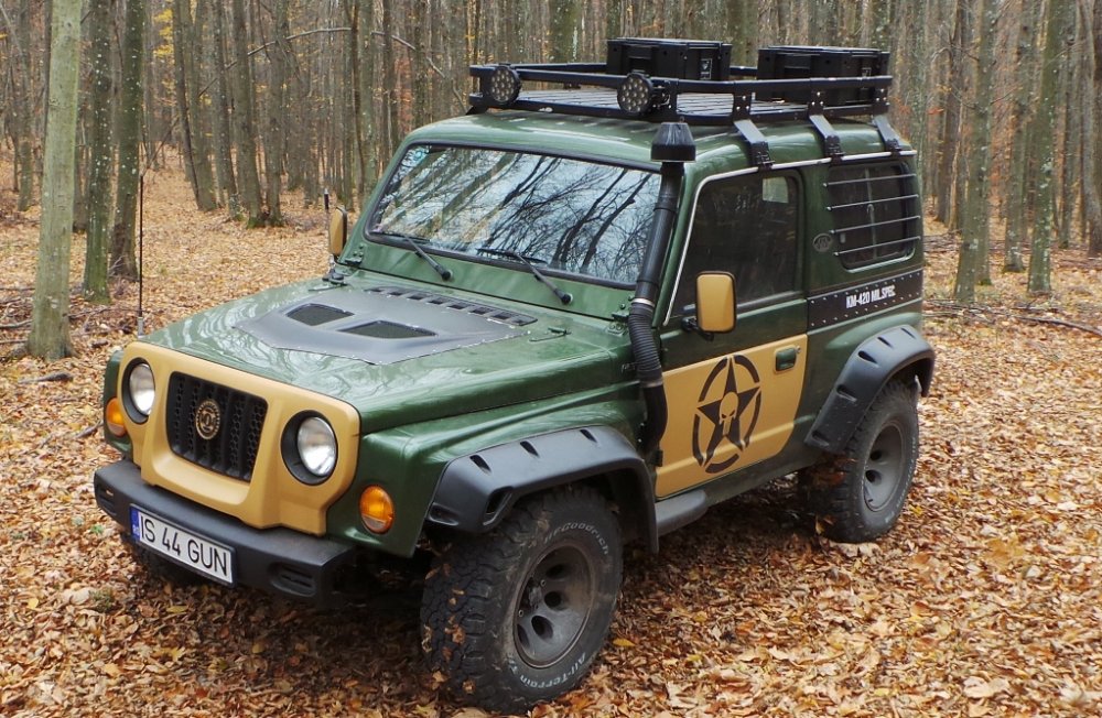

Ovidius4444 Posted May 14, 2018 Share Posted May 14, 2018 Re: Kia retona De aprox 3 luni am Kia Retona 2.0 benzina. Acum am reusit sa o inmatriculez. Era varianta stock . In prezent arata asa: 2 Viata se compune din clipele pe care le tii minte nu din cele care au trecut. generationx90.com Link to comment Share on other sites More sharing options...

Ovidius4444 Posted May 29, 2018 Share Posted May 29, 2018 Re: Kia retona Kia Retona este varianta civila a masinei armatei coreene KM-420. Are aceeiasi platforma ca si Kia Sportage 1 varianta cabrio. Transmisia e pe reductor cu maneta, caroserie portanta pe sasiu. E echipata cu camber bolt-uri fata din fabrica. Am montat anvelope pe 31 fara nici o inaltare, putin taiat din bara fata. Astfel am pierdut cam 10 % din cuplu la roata dar motorul e sprinten ,duce fara nici o problema. Jantele originale au ET +40, am pus jante de Vitara cu ET-35 si am latit masina cu 15 cm, 7.5cm pe fiecare roata. Necesita inel de centrare pe butuc. Este incadrata in categoria Vitara sau chiar Samurai dar n-are nici o legatura, e mult mai spatioasa. Am montat roof rack cu proiectoare luat de la un coleg de pe forum. Au trebuit inlocuiti suportii de prindere pe streasina deoarece plafonul e mai lat. Usa din spate e de fapt o portiera care se deschide si din interior, la varianta militara in spate sunt doua banchete fata in fata. Geamurile fata sunt electrice iar spate culisante. Nu are ABS, AIRBAG, ESP etc… Are numai servodirectie , servofrana. faruri electrice. Motorul diesel are aproape cu 50 de cai mai putin si un consum mai mic cu 1 lt fata de benzina. Tabla cica de 1mm, masa totala 1560 kg. Aspect classic , balamale, ceasuri bord rotunde etc.. Multi il vad ca o copie a lui Wrangler dar pretul sigur nu e ! Pret achizitie 1800 eur. Viata se compune din clipele pe care le tii minte nu din cele care au trecut. generationx90.com Link to comment Share on other sites More sharing options...
Ovidius4444 Posted November 5, 2018 Share Posted November 5, 2018 Re: Kia retona A primit cadouri de la fratii vitregi : Snorkel de la Defender Overfendere ABS de la Wrangler 2 Viata se compune din clipele pe care le tii minte nu din cele care au trecut. generationx90.com Link to comment Share on other sites More sharing options...
cmarin Posted November 19, 2018 Share Posted November 19, 2018 Re: Kia retona A primit cadouri de la fratii vitregi : Snorkel de la Defender Overfendere ABS de la Wrangler[ATTACH=CONFIG]291130[/ATTACH] Salut? Cum e suspensia? Anvelopele standard sunt 27”, cred. Spui ca ai pus 31”, fara inaltare. La incrucisari de punti cum e? Banuiesc ca pe fata are bascule. Planetarele duc 31”? Link to comment Share on other sites More sharing options...
Ovidius4444 Posted November 22, 2018 Share Posted November 22, 2018 Re: Kia retona Salut? Cum e suspensia? Anvelopele standard sunt 27”, cred. Spui ca ai pus 31”, fara inaltare. La incrucisari de punti cum e? Banuiesc ca pe fata are bascule. Planetarele duc 31”? Suspesia intradevar e cam rigida. Anvelopele standard sunt 215/75/R15 Am pus anvelope BFG AT2 31 dar pe jante cu ET-35 si atinge putin in bara fata. Nici o inaltare BL sau SL ,toate unghiurile facute de planetare si cardane raman originale. Puntea spate rigida cu LSD ,amortizoare cu arcuri elicoidale. Suspensia fata independenta tip Double Wishbone cu doua bascule in forma literei A. Avantajul acestui sistem e ca indiferent de pozitia suspensiei roata ramane perpendiculara pe sol rezultand o aderenta mai buna. Despre calitarea planetarelor nu stiu ce sa zic , fiind o masina mai rara informatii mai putine gasesti. La RAR mi-au spus ca ar fi o masina mai populara la rusi. Mai pot face o mentiune fata de consum la modelul meu pe benzina si roti pe 31 : 14lt oras 10lt exterior. 2 Viata se compune din clipele pe care le tii minte nu din cele care au trecut. generationx90.com Link to comment Share on other sites More sharing options...
