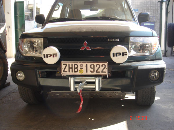

MihaiK Postat Aprilie 1, 2016 Partajează Postat Aprilie 1, 2016 Re: troliu pinin Salut, am eu montat troliu pe Pinin. Gasiti informatii in topicul de mai jos: http://forum.club4x4.ro/showthread.php?78239-Preparare-Pajero-Pinin-1-8-GDI&highlight=Preparare+pajero+pinin Link spre comentariu Distribuie pe alte site-uri Alte opțiuni partajare...
sorinpuv Postat Aprilie 2, 2016 Autor Partajează Postat Aprilie 2, 2016 Re: troliu pinin Mulțumesc. Cu respect ! Link spre comentariu Distribuie pe alte site-uri Alte opțiuni partajare...
MihaiK Postat Aprilie 4, 2016 Partajează Postat Aprilie 4, 2016 Re: troliu pinin Nu ai de ce! Sa ai noroc! La mine a fost montat troliul si apoi bara HD peste si in bara montate rolele. Ei bine, daca vrei sa lasi bara originala atunci trebhie sa gandesti suportul de troliu in asa fel incat in fata sa ai inca o "placa"/ suport pe care sa montezi rolele. Troliul ales de mine este cam mare pentru Pinin. Trebuie sa tineti cont de faptul ca se poate dubla cu scripete deci nu trebuie incarcata masina inutil. Eu asta l-am pus si asta a ramas dar e recomandat sa montati unul mai ceva mai mic sau/si cu plasma sintetica. Cutia cu releele(care contine si sistemul de telecomanda si restul) am montat-o in interiorul masinii. In spatele consolei dintre scaunele din fata. Asa nu ajunge apa si alte mizerii in cutia de control. Link spre comentariu Distribuie pe alte site-uri Alte opțiuni partajare...

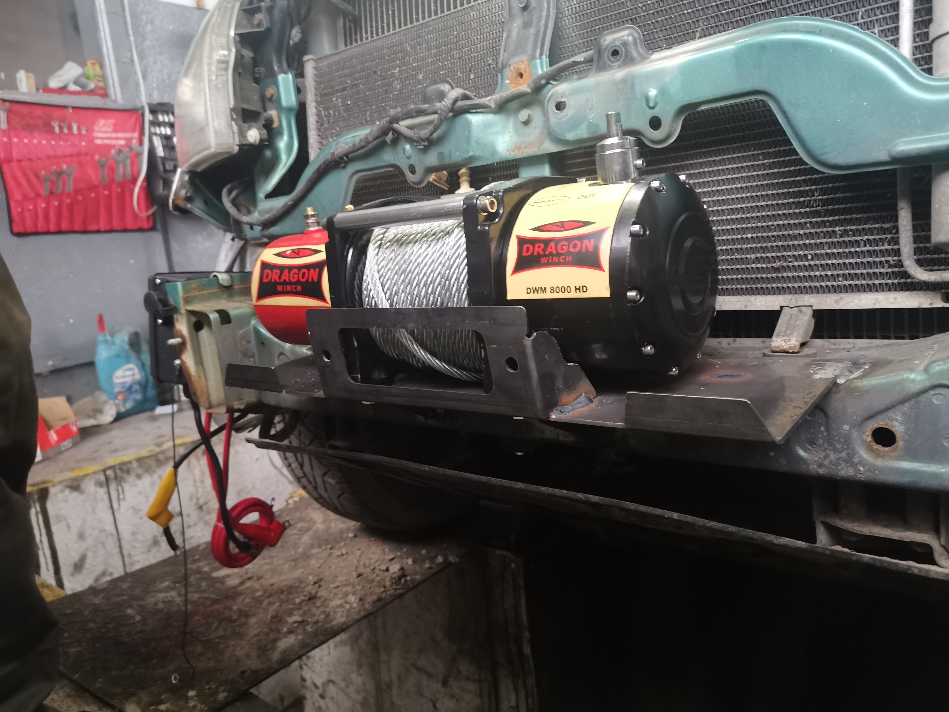

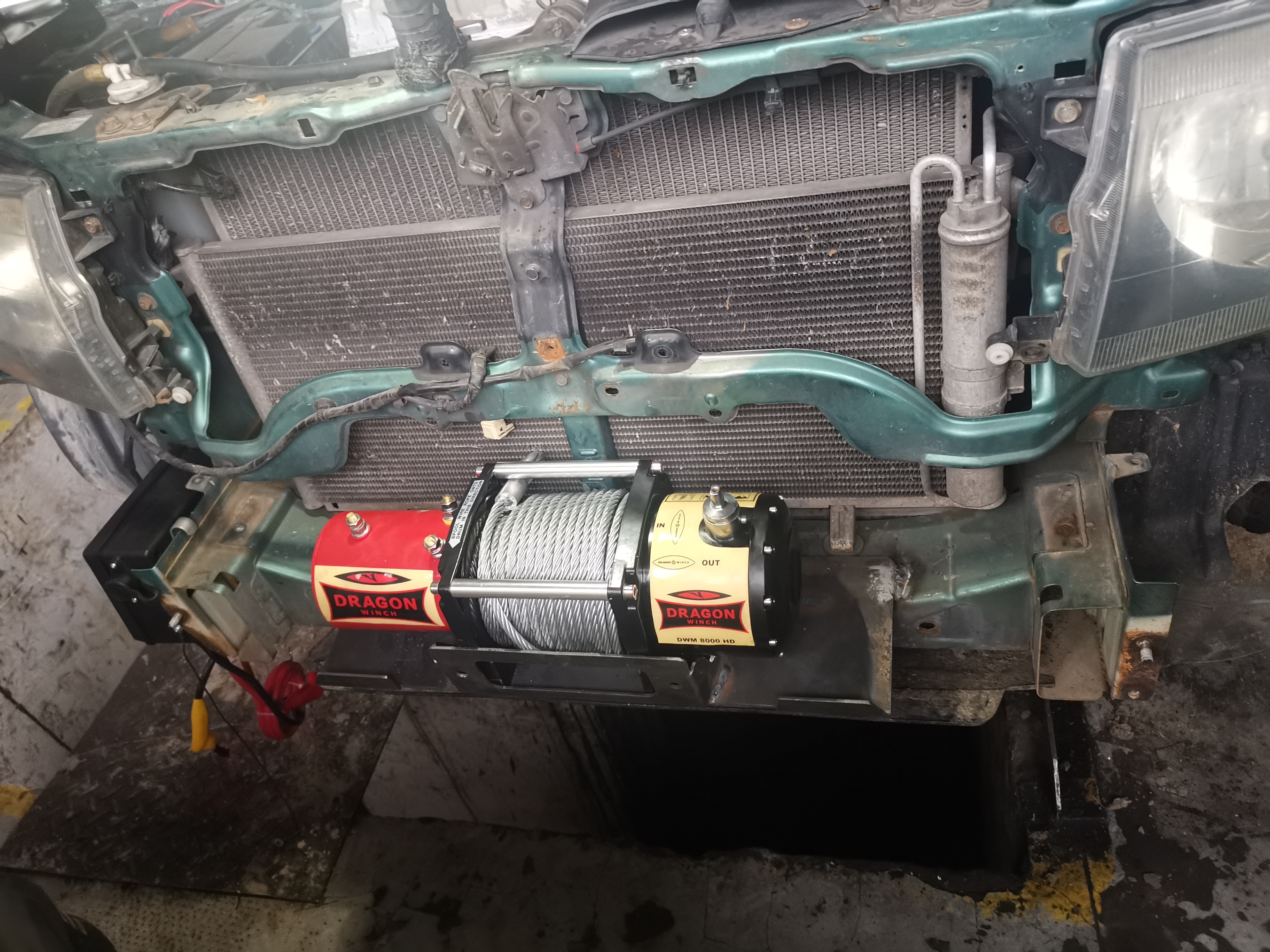

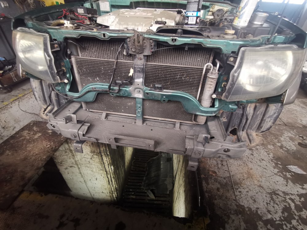

Turbo Postat Ianuarie 17, 2020 Partajează Postat Ianuarie 17, 2020 (editat) Suport custom pentru pinin... TROLIU este Dragon Winch 8000lbs.Cam asa arata pana in prezent fara troliu montat.Vezi pozele de mai jos! Suport de troliu pt pinin mascat in bara inca in faza de montaj. Editat Ianuarie 18, 2020 de Turbo Link spre comentariu Distribuie pe alte site-uri Alte opțiuni partajare...

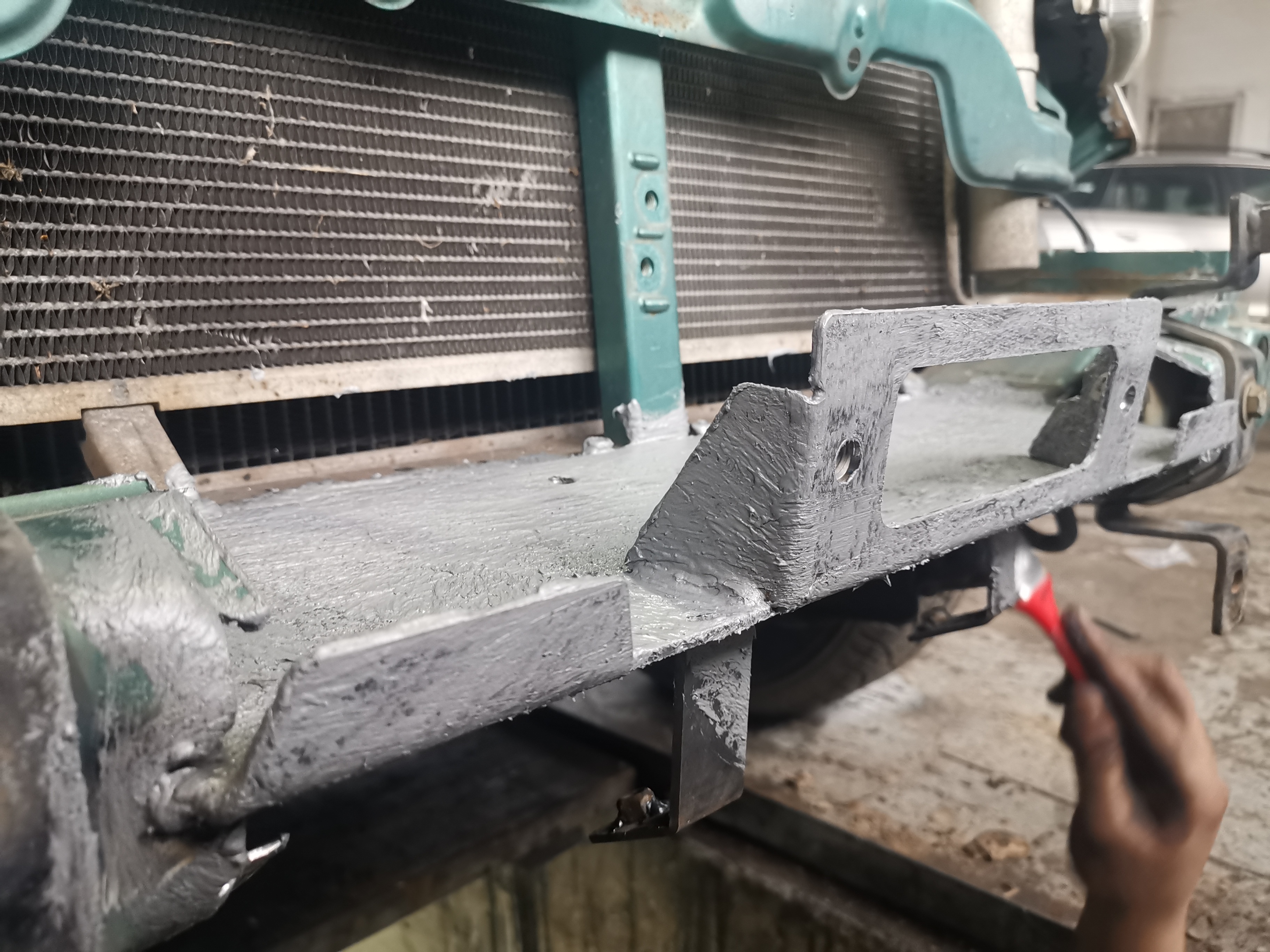

Turbo Postat Ianuarie 18, 2020 Partajează Postat Ianuarie 18, 2020 Suportului ii este aplicat mastic anticoroziv... Link spre comentariu Distribuie pe alte site-uri Alte opțiuni partajare...
Turbo Postat Ianuarie 18, 2020 Partajează Postat Ianuarie 18, 2020 (editat) Cam asa va arata troliul pus pe pozitie si suportul dat cu mastic:h5 Editat Ianuarie 18, 2020 de Turbo Link spre comentariu Distribuie pe alte site-uri Alte opțiuni partajare...
Turbo Postat Ianuarie 20, 2020 Partajează Postat Ianuarie 20, 2020 Si asa arata finalul... Link spre comentariu Distribuie pe alte site-uri Alte opțiuni partajare...
Geo_ZGA Postat Ianuarie 22, 2020 Partajează Postat Ianuarie 22, 2020 Multumesc pt poze, ajuta mult... in viitor am si eu in plan un troliu "ascuns" in bara 1 Link spre comentariu Distribuie pe alte site-uri Alte opțiuni partajare...
