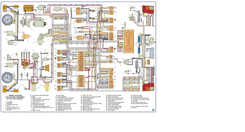

niva has Postat Aprilie 5, 2016 Partajează Postat Aprilie 5, 2016 Buna AS dorii Schema la partea electrica am cautat aici PE forum dar nu o dasesc are CI Eva Foto cu Schema multumesc Link spre comentariu Distribuie pe alte site-uri Alte opțiuni partajare...
niva has Postat Aprilie 5, 2016 Autor Partajează Postat Aprilie 5, 2016 Re: buna schema pertea electrica niva Are ceva toane cand porneste cand nu nu stiu cauza o fi contactul? Link spre comentariu Distribuie pe alte site-uri Alte opțiuni partajare...
niva has Postat Aprilie 5, 2016 Autor Partajează Postat Aprilie 5, 2016 Re: buna schema pertea electrica niva Fand pun contactul face un tic un releu si de acolo nu merge curentul Mai departe exista releu PE PE contact sau ceva de genul da ca are cineva o Schema electrica VA multumesc Link spre comentariu Distribuie pe alte site-uri Alte opțiuni partajare...
KAROLOKW Postat Aprilie 5, 2016 Partajează Postat Aprilie 5, 2016 Re: buna schema pertea electrica niva stimate coleg :) mie din cele 3 posturi ale tale imi e foarte greu sa inteleg ce vrei , ca sa te pot ajuta daca romana nu e limba ta nativa, hai sa incercam la sectiune ain engleza sau la alte limbi de circulatie internationala, da daca vrei sa te ajutam si ceri ajutorul hai te rog fa si tu un efort si scrie macar inteligibil ceea ce vrei cu logica,nu pretind sa scrii corect dar macar sa intelegem ce vrei. iar schema electrica vei gasi daca o vei cauta, chiar eu am postat-o pe topicul meu la un moment dat,sper sa nu fi fost stearsa... Link spre comentariu Distribuie pe alte site-uri Alte opțiuni partajare...
niva has Postat Aprilie 6, 2016 Autor Partajează Postat Aprilie 6, 2016 Re: buna schema pertea electrica niva Da die karolokw Schema electrica o caut dass ma puteti ajuta o SA caut si la postarile DV. Stima Link spre comentariu Distribuie pe alte site-uri Alte opțiuni partajare...
niva has Postat Aprilie 6, 2016 Autor Partajează Postat Aprilie 6, 2016 Re: buna schema pertea electrica niva Scriu de pe tableta si cateodata schrie aiureli tableta:-) :-) Link spre comentariu Distribuie pe alte site-uri Alte opțiuni partajare...
KAROLOKW Postat Aprilie 6, 2016 Partajează Postat Aprilie 6, 2016 (editat) Re: buna schema pertea electrica niva Scriu de pe tableta si cateodata schrie aiureli tableta:-) :-) nu e problema acum am inteles ;) iti caut variant pdf ca sa o poti deschide pe tablet daca nu iti scanez direct din manual daca nu vezi nimic in aia da-mi o adresa de e-mail si iti trimit manualul ca nu stiu cum sa il atasez aici la mesaj:) Editat Aprilie 6, 2016 de KAROLOKW Link spre comentariu Distribuie pe alte site-uri Alte opțiuni partajare...
niva has Postat Aprilie 6, 2016 Autor Partajează Postat Aprilie 6, 2016 Re: buna schema pertea electrica niva Multumesc:-) :-) Link spre comentariu Distribuie pe alte site-uri Alte opțiuni partajare...
florin gugiu Postat Aprilie 17, 2016 Partajează Postat Aprilie 17, 2016 Re: buna schema pertea electrica niva Lângă bidonul de lichid de frana este un releu ăla este de la electromotor vezi ca sper ca acolo este problema așa a făcut și a mea săptămâna trecuta, am schimbat releu și merge perfect. Ca sa verifici dacă este releul îi scoți mufa și pui un fir intre firele groase și ar trebui sa porneasca Link spre comentariu Distribuie pe alte site-uri Alte opțiuni partajare...
yo9hnf Postat Aprilie 20, 2016 Partajează Postat Aprilie 20, 2016 Re: buna schema pertea electrica niva http://www.niva-faq.msk.ru/tehnika/elektro/shema/index.htm In linkul de mai sus in principiu apar toate schemele electrice din toti anii. @niva has Nu ai specificat din ce an este masina. @florin gugiu Nu toate NIVA au acel releu. Eu am vazut NIVA Euro 3 care nu-l avea Chiar daca suna ciudat..dar eu mi-am depistat schema electrica dupa modulul de aprindere (cu 3 pini) si dupa modul in care sunt alimentate electroventilatoarele (unele le au in paralel dar la mine sunt separate inclusiv cu relee separate stanga/dreapta). Link spre comentariu Distribuie pe alte site-uri Alte opțiuni partajare...
