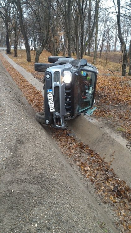

dra Posted April 6, 2016 Share Posted April 6, 2016 (edited) Stie cineva daca se poate recarosa Suzuki Jimny? Atasat poza cu masina Edited April 6, 2016 by dra Link to comment Share on other sites More sharing options...
minitehnicusro Posted April 6, 2016 Share Posted April 6, 2016 Re: Recarosare Jimny se recaroseaza fara probleme. am tecut prin asta si nu este foarte complicat daca ai tip, scule si cunostinte. dar trebuie sa verifici ca sasiul sa nu fie stramb, ca altfel se complica lucrurile. 3x Suzuki Jimny 1x Suzuki Samurai Dacia DoubleCab 4x4 Link to comment Share on other sites More sharing options...
dra Posted April 6, 2016 Author Share Posted April 6, 2016 Re: Recarosare Jimny se recaroseaza fara probleme. am tecut prin asta si nu este foarte complicat daca ai tip, scule si cunostinte. dar trebuie sa verifici ca sasiul sa nu fie stramb, ca altfel se complica lucrurile. Ai facut si RAR? Stiam ca recarosarea trebuie facuta intr-un service autorizat si trebuie luat certificat. Link to comment Share on other sites More sharing options...
minitehnicusro Posted April 6, 2016 Share Posted April 6, 2016 Re: Recarosare Jimny Ai facut si RAR? Stiam ca recarosarea trebuie facuta intr-un service autorizat si trebuie luat certificat. VIN, adica seria, este pe sasiu nu pe caroserie. In cazul Jimny, caroseria este consumabila. Ce treaba are RAR cata vreme seria ramane la locul ei pe sasiu? Acu daca tu te duci cu caroserie roz si in talon este albastra... 3x Suzuki Jimny 1x Suzuki Samurai Dacia DoubleCab 4x4 Link to comment Share on other sites More sharing options...
unde Posted April 7, 2016 Share Posted April 7, 2016 Re: Recarosare Jimny Ai facut si RAR? Stiam ca recarosarea trebuie facuta intr-un service autorizat si trebuie luat certificat. Nu ai treaba cu RAR-ul, la Jimny sasiu-ul e separat de caroserie si seria e pe sasiu :wink: Cum ai reusit sa o rastorni? Suzuki Jimny 1.3i 2004 "There is nothing wrong with the planet... people are f*cked" - George Carlin Saving the planet Link to comment Share on other sites More sharing options...

n.vasiliu Posted April 12, 2016 Share Posted April 12, 2016 Re: Recarosare Jimny Dar cum s-a intamplat? Link to comment Share on other sites More sharing options...
