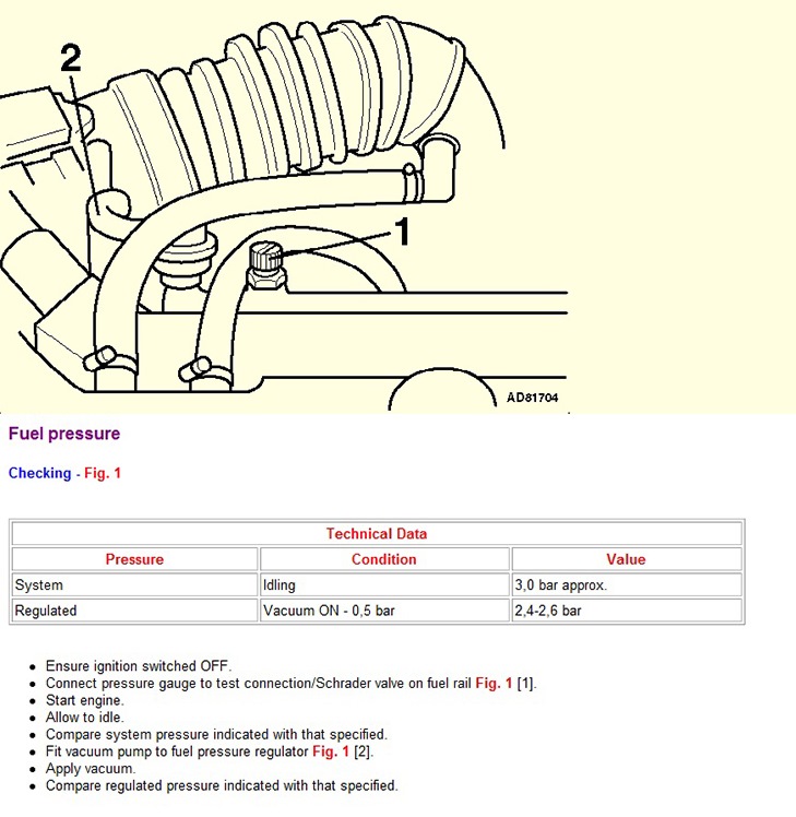

Ms foarte mult! Banuiam eu ca asa e. Intre timp am mai cautat pe la rusi si am gasit discutii ca astea ar fi valorile. Si ceva de la autodata pentru x20xev care e cam asemanator cu x20se(cel putin blocul)
Ceva valori de referinta aici:
https://www.drive2.ru/l/5616531/
